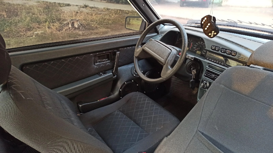

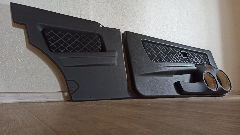

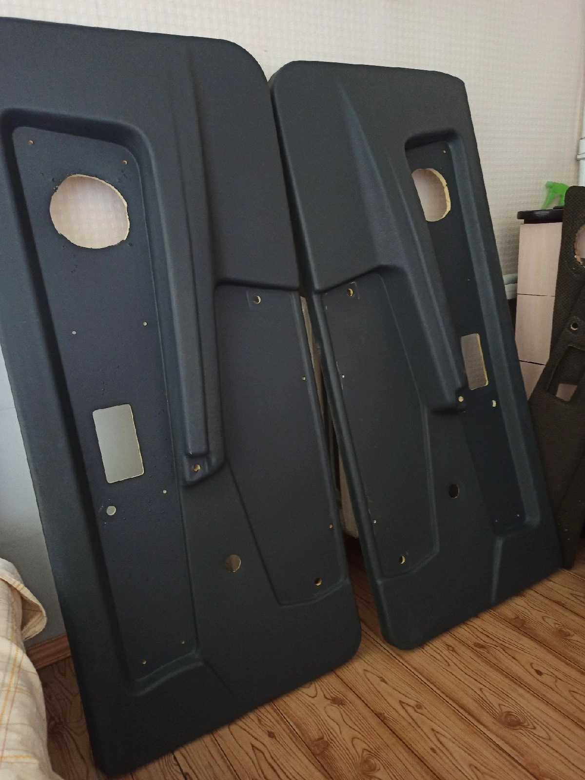

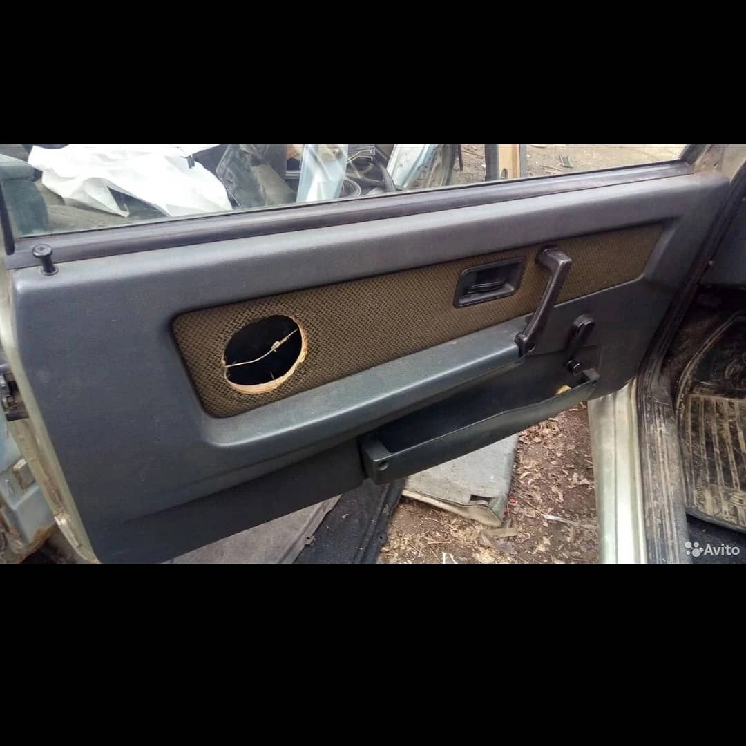

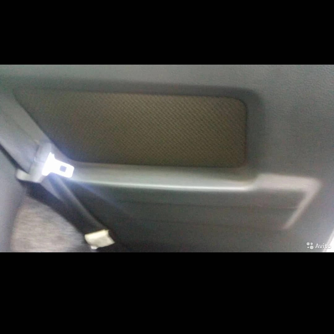

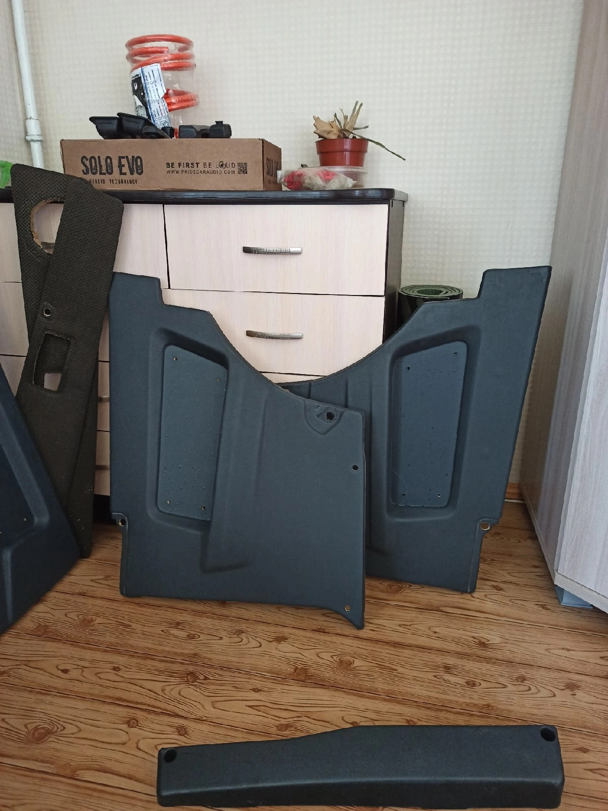

На мое удивление найти нормальные обшивки на восьмёрку без просверленных отверстий под пистоны, кривых, сломанных, зашерканных, поцарапанных и всего прочего, казалось невозможным. И тут знак свыше высвечивает объявление в Воронежской области за 3000р с вырезами в тех местах которые можно с лёгкостью закрыть.
Я тут же звоню и договариваюсь о доставке, жду и вот они уже через две недели у меня. Разбираем, хорошо чистим и наслаждаемся видом.

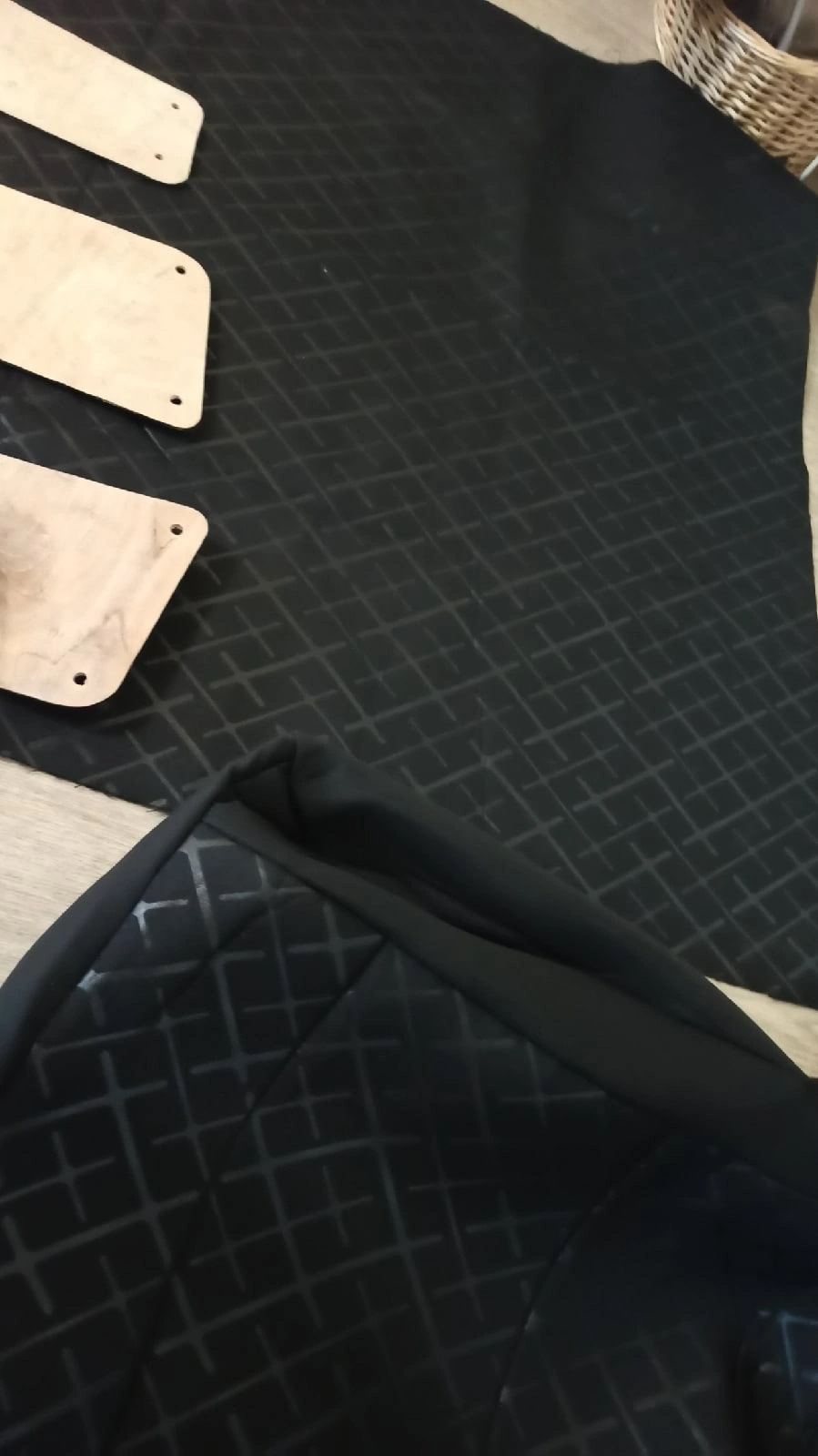

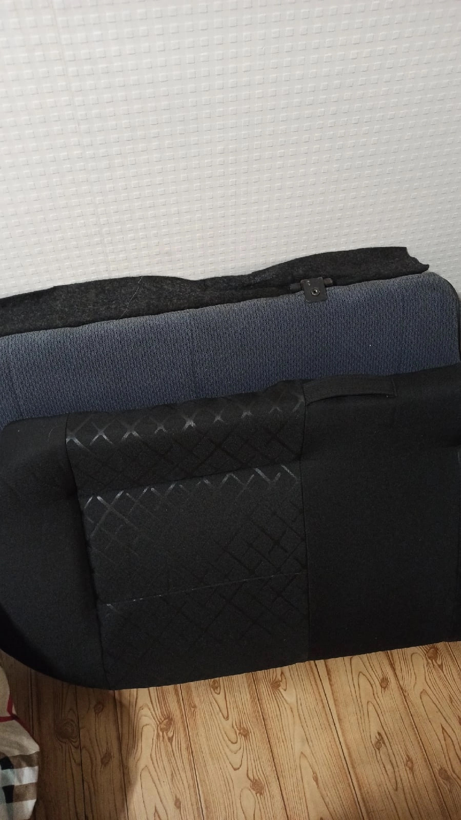

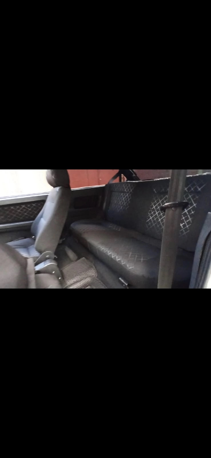

Далее дальше пользуемся благами человечества и находим все необходимое (обшивки на сидения 2300р., православные эта коврики 2500р. и материал для обшивки вставок 700р.)

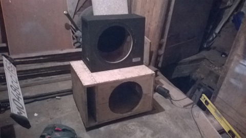

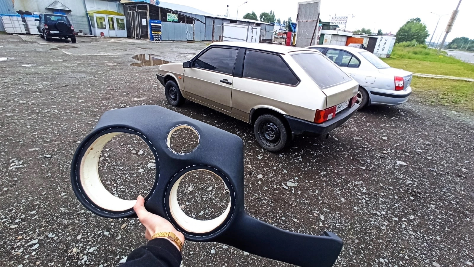

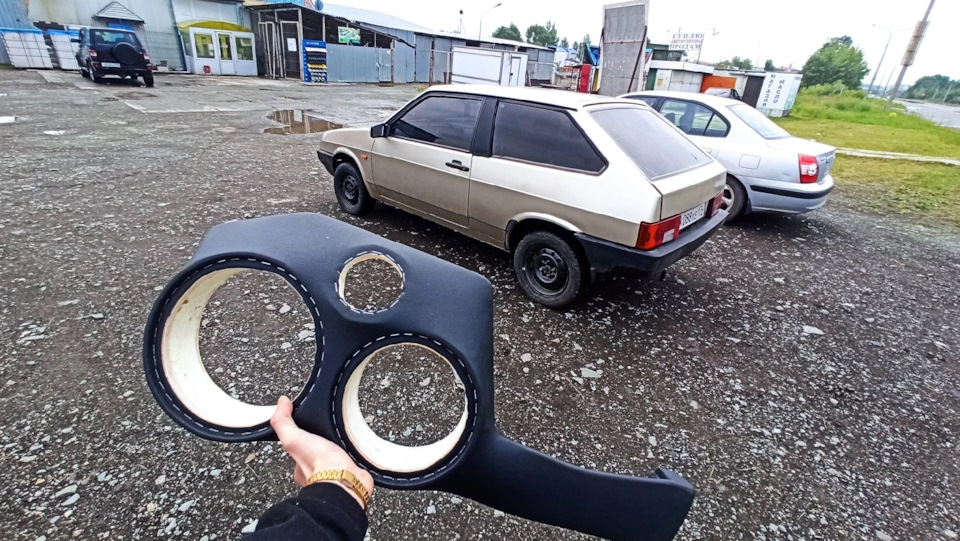

Сразу покупаем подиумы тк знаем, что ещё будем собирать музыку 3100р. цена вопроса.

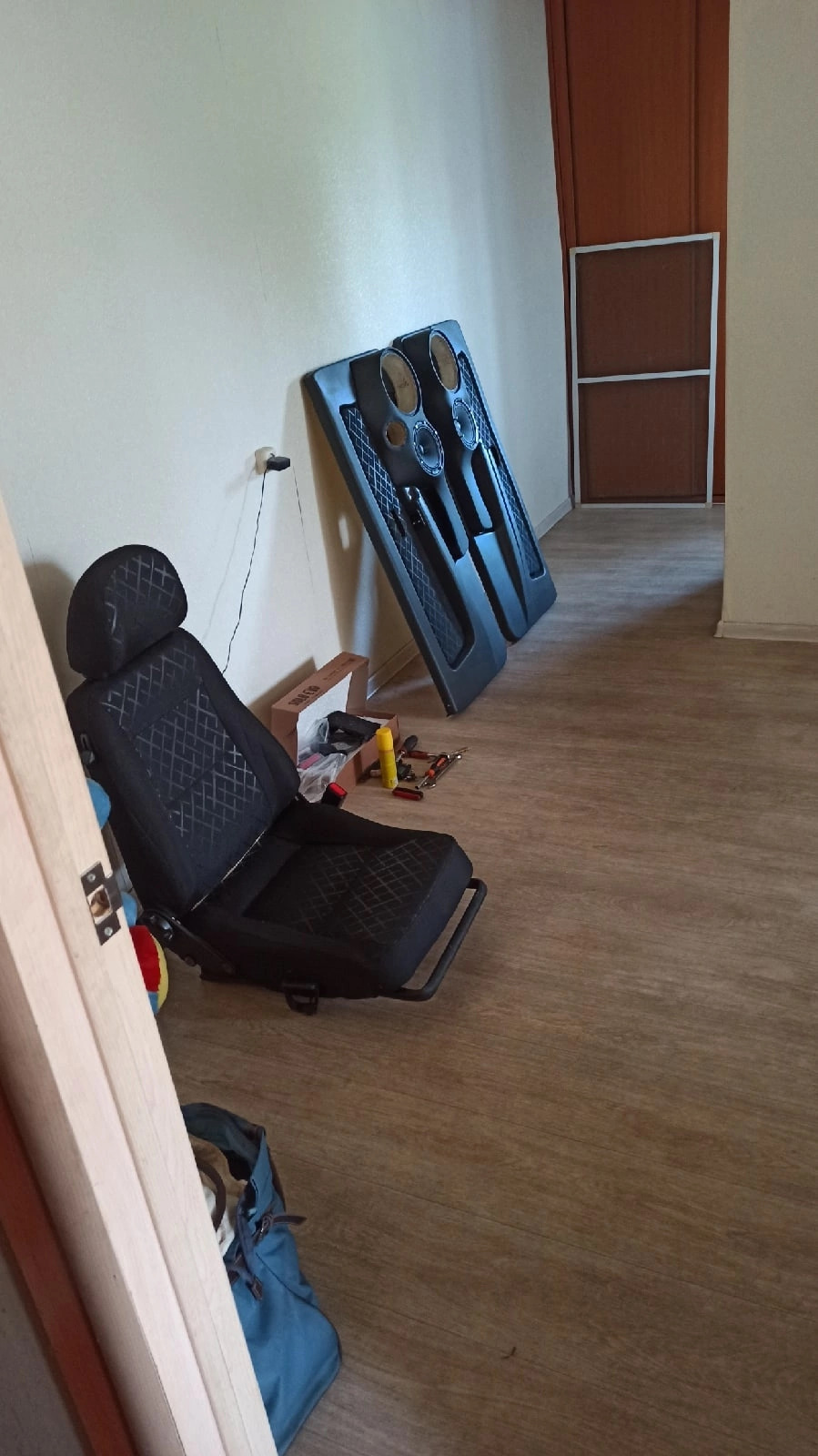

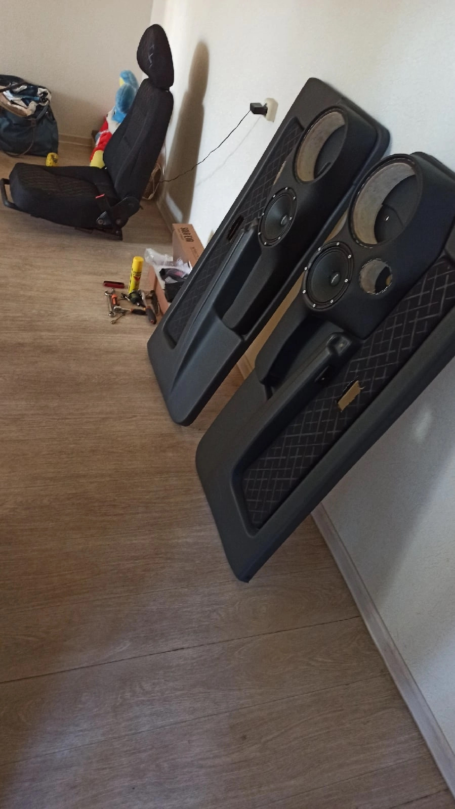

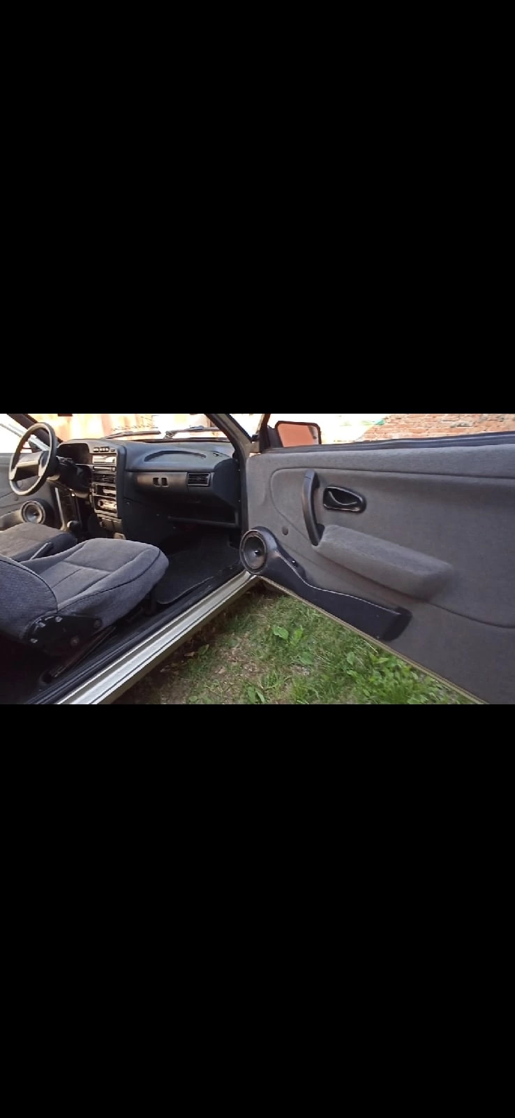

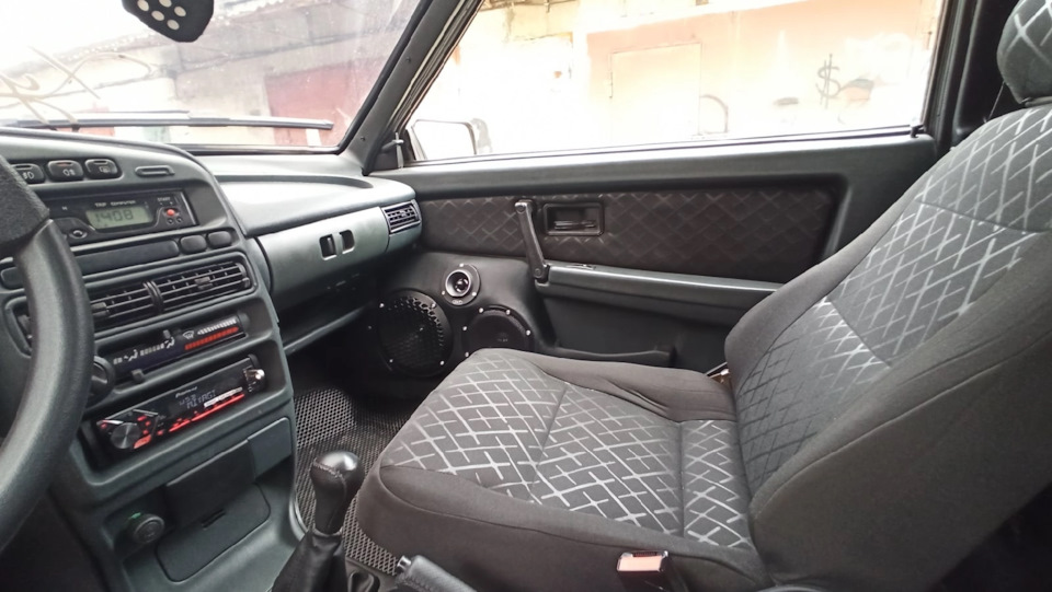

Ну и далее рвёмся в бой, откручиваем обшивки с сидениями и работаем.

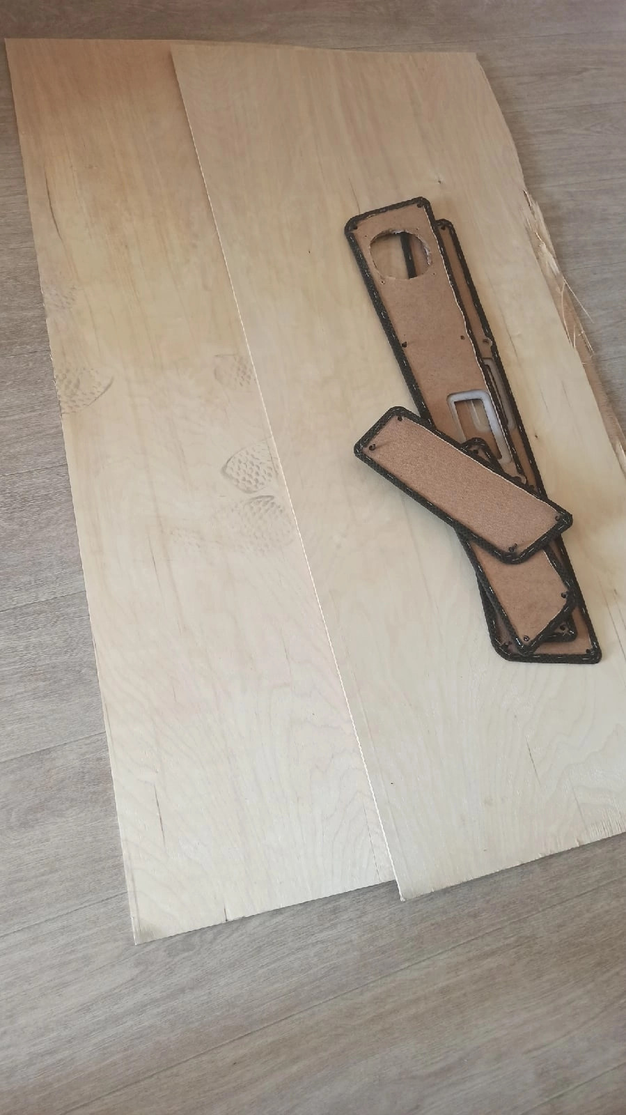

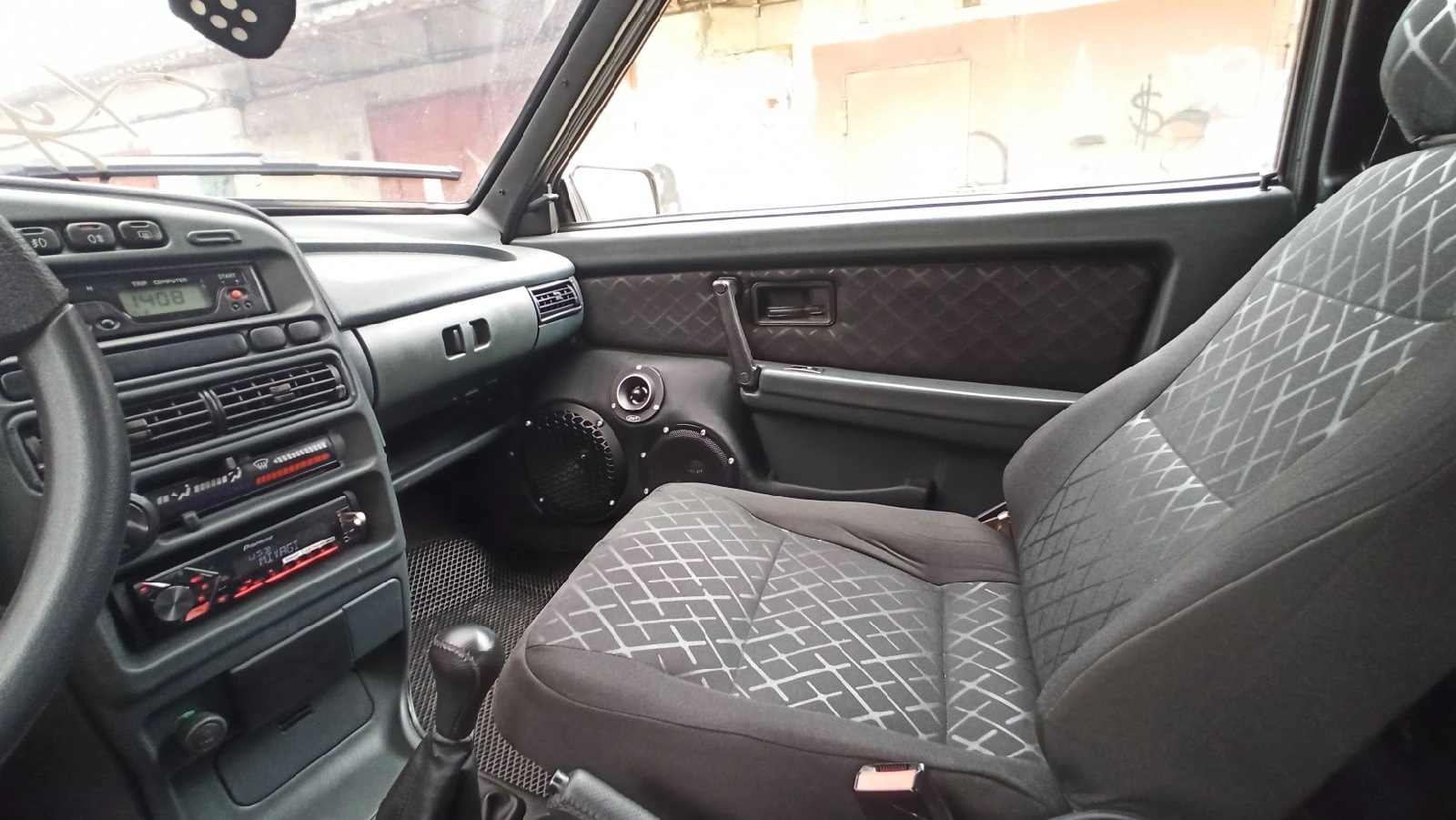

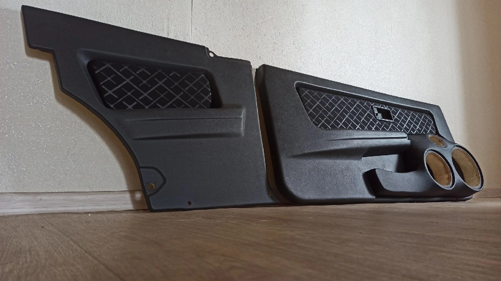

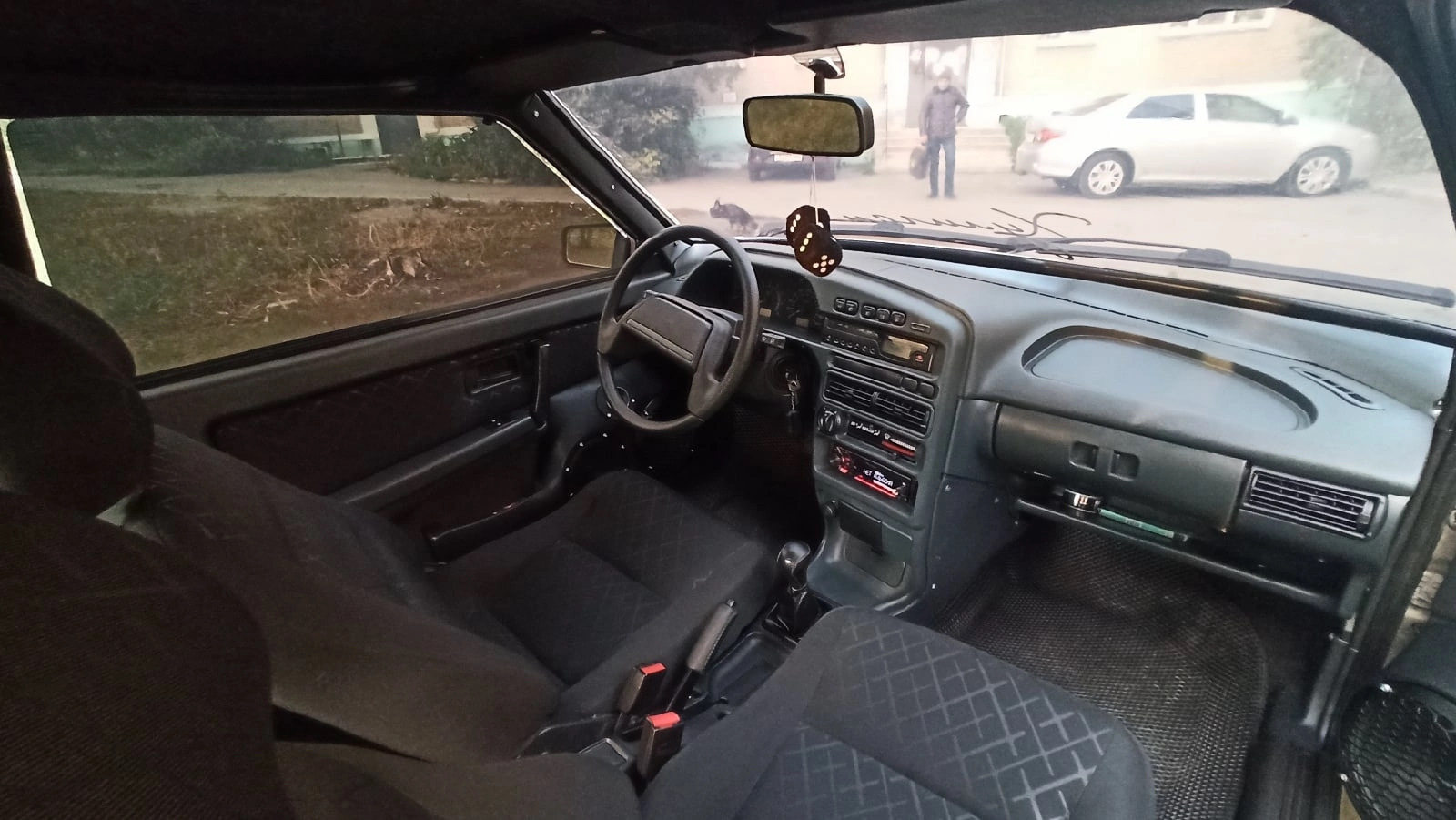

Перетяжка сёдел процесс несложный, информации о нем достаточно. С обшивками тоже ничего сложного, едем за фанерой 4мм (можно тоньше), вырезаем новые вставки, перетягиваем используя для мягкой подкладки что-то на подобие паралона и крепим все это к нашим картам. Получаем желаемый «вау» результат.

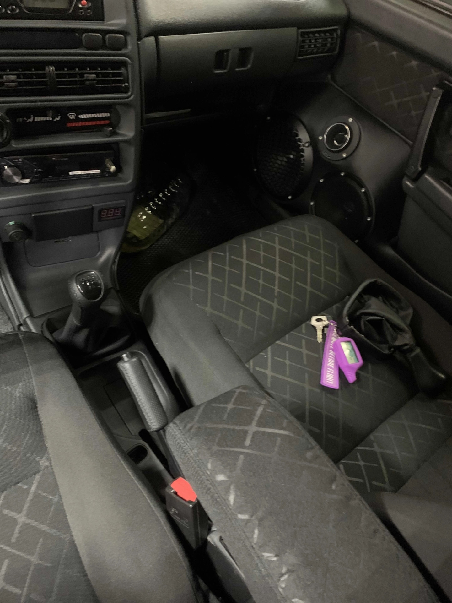

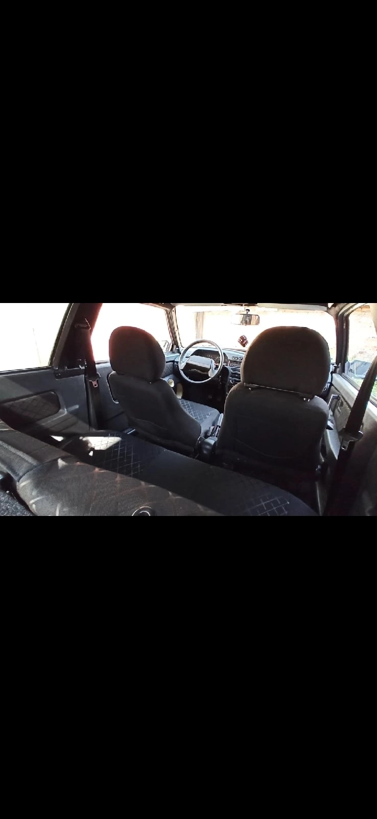

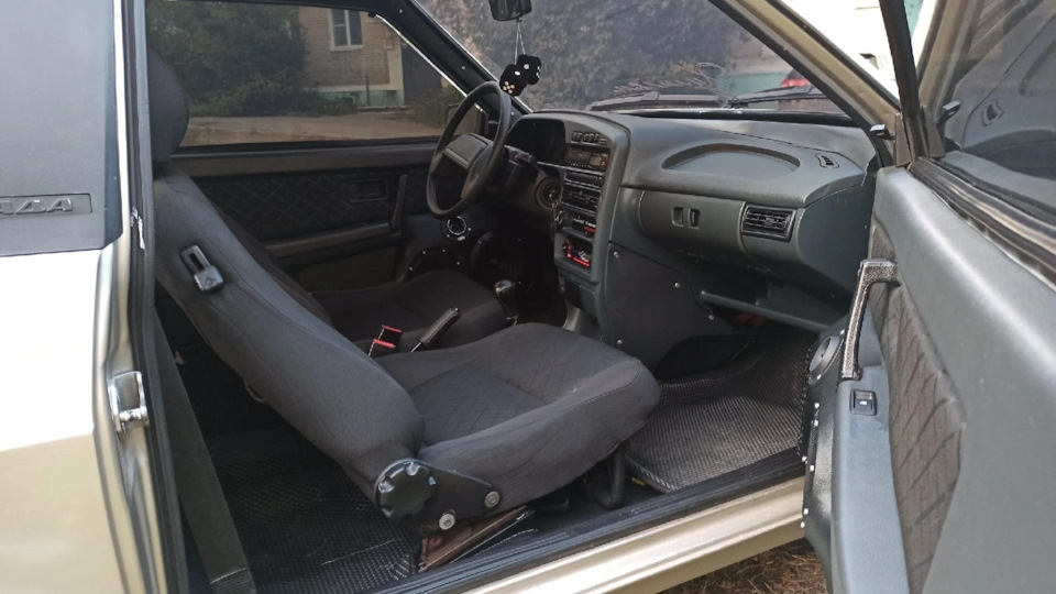

А теперь когда все готовы мчим до нашего аппарата и все прикручиваем.
Ну и далее добавляем подлокотник и меняем чехол ручки переключения кпп.

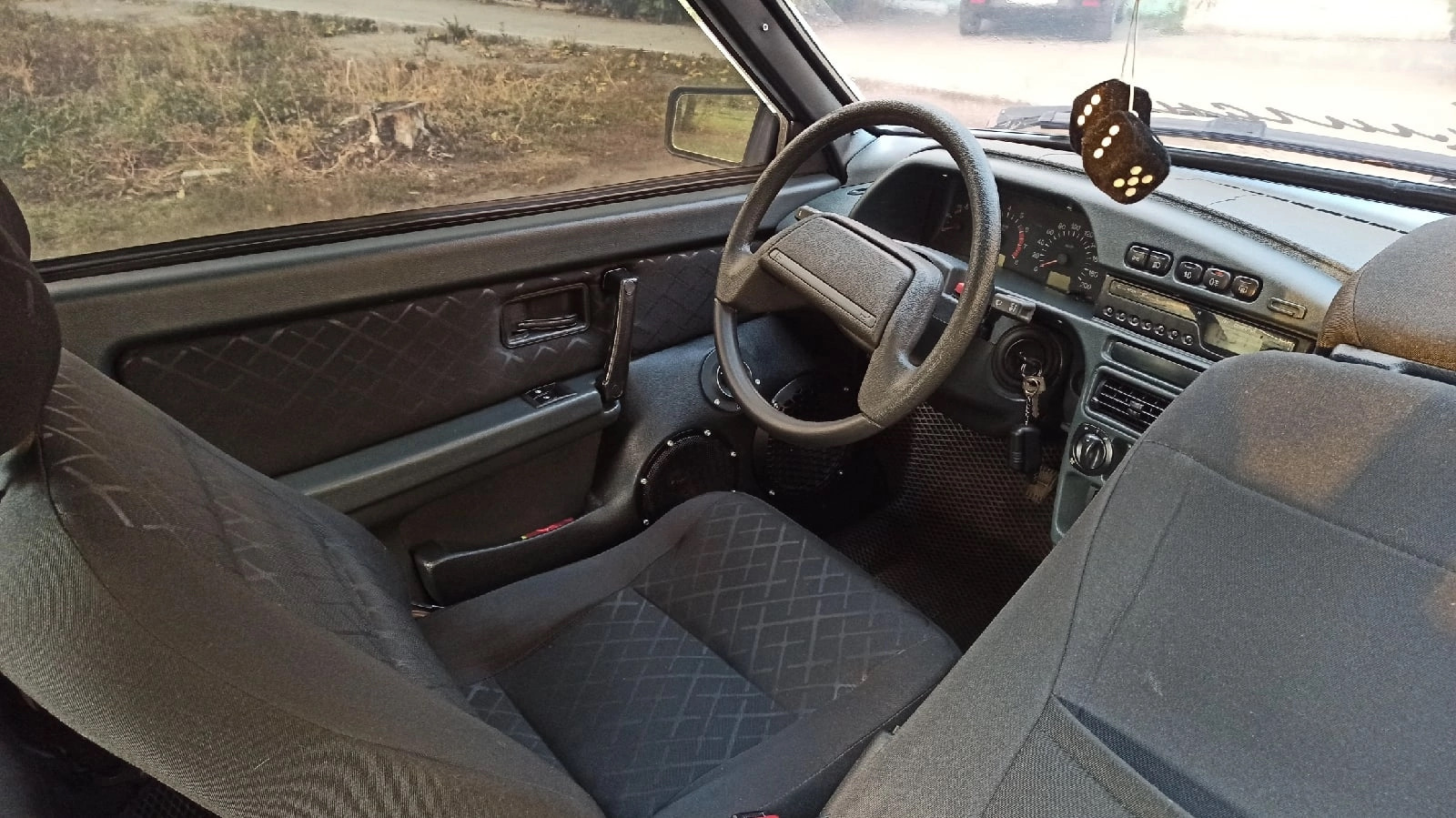

Как по мне, если делать авто под себя, то сумма доработок не особо большая (без учета музыки). Да и в целом полученный результат радует глаз.
Стоимость материала с учётом доставок и всего прочего можно указать около 20000р. Эта сумма может меняться в зависимости от ситуации, к примеру, если у кого-то уже есть дверные карты целые или подлокотник стоит и тд.

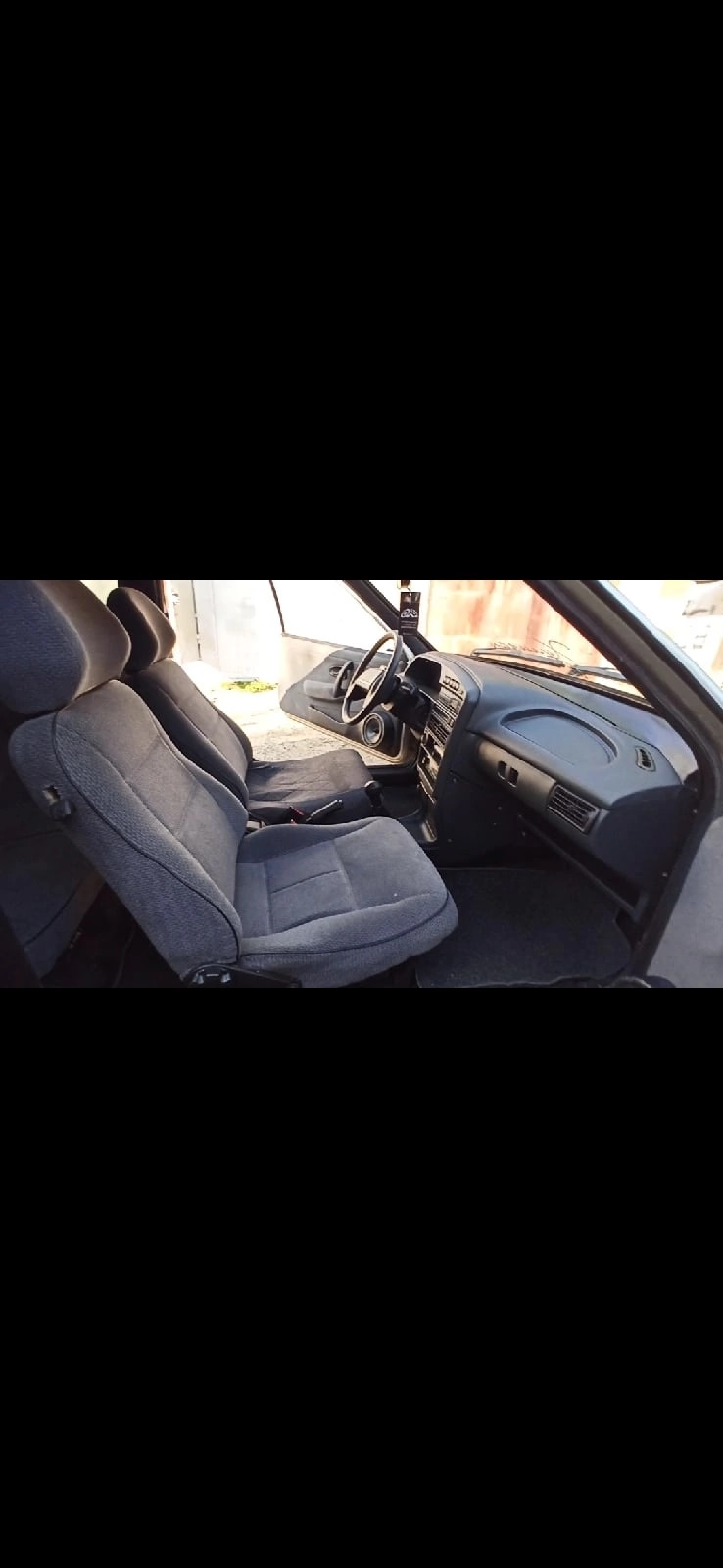

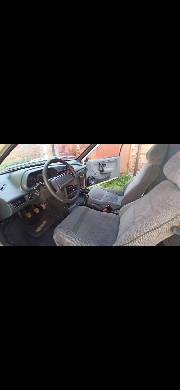

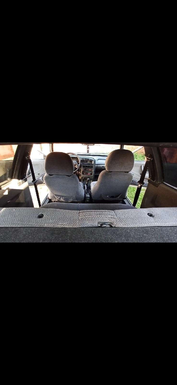

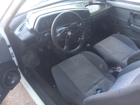

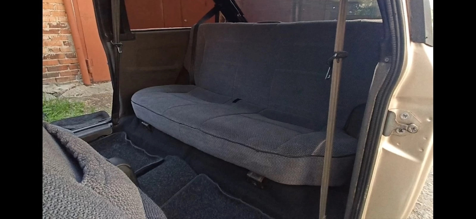

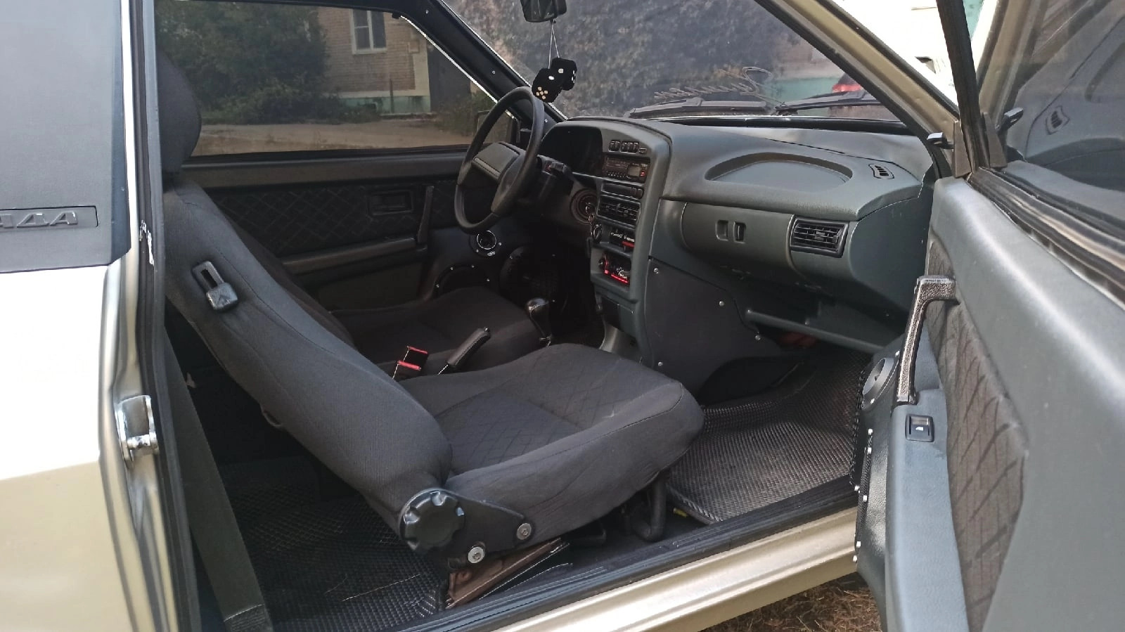

Ну и конечно же фото старого салона)

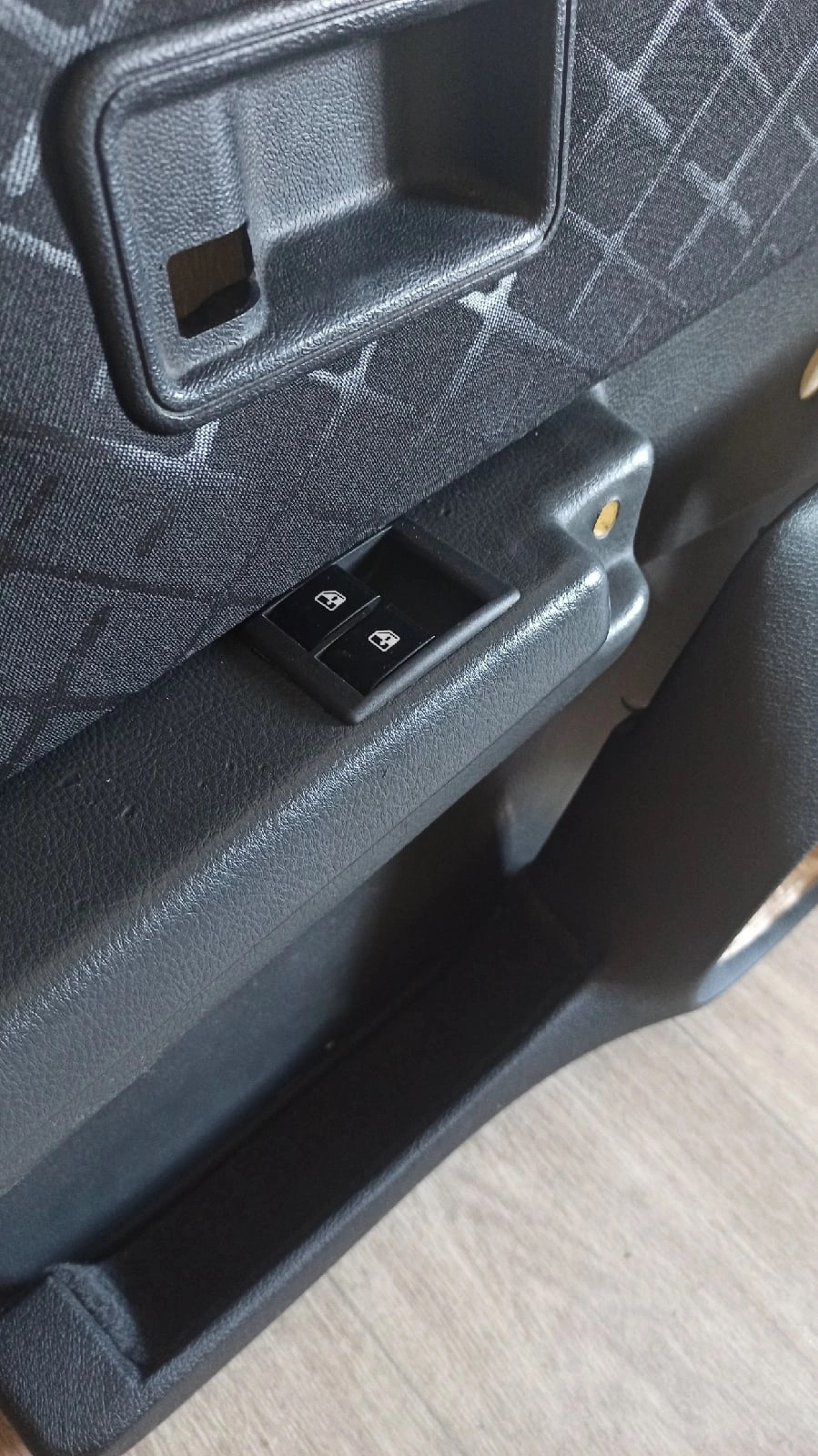

Я кнопки стеклоподьемиков себе врезал где у тебя вольтметр стоит. Лень провода тащить в двери было.
У нас же всё-таки мир роскоши и комфорта😂😂😂
От души — карбончика еще добавить — как по мне
Дело вкуса, но если честно, то не очень карбон люблю в салоне ваза, как по мне инородно немного смотрится)))
Как говорится на вкус и цвет фломастеры разные)))
Круто сделал, я вот не знаю родные сиденья купить или которые щас стоят оставить.
Спасибо)
В целом если каркас целый, то достаточно только пенолитье с обшивками поменять
