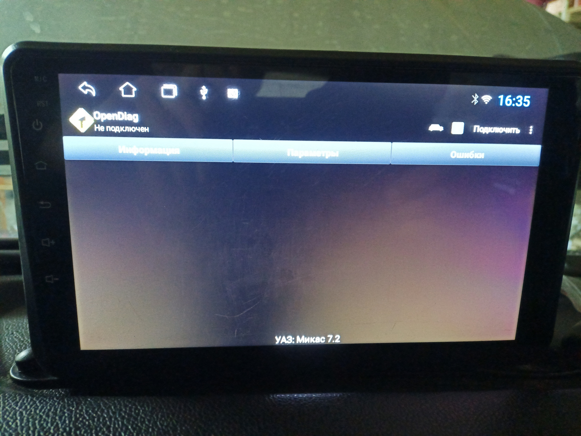

Но как подключить к китайской магнитоле андройд, пишет порт не найден. Через телефон и лаптоп все отлично.
Вот тут не подскажу, не пробовал такое. Может там версия USB порта какая-нибудь старая, что не поддерживает передачу данных
