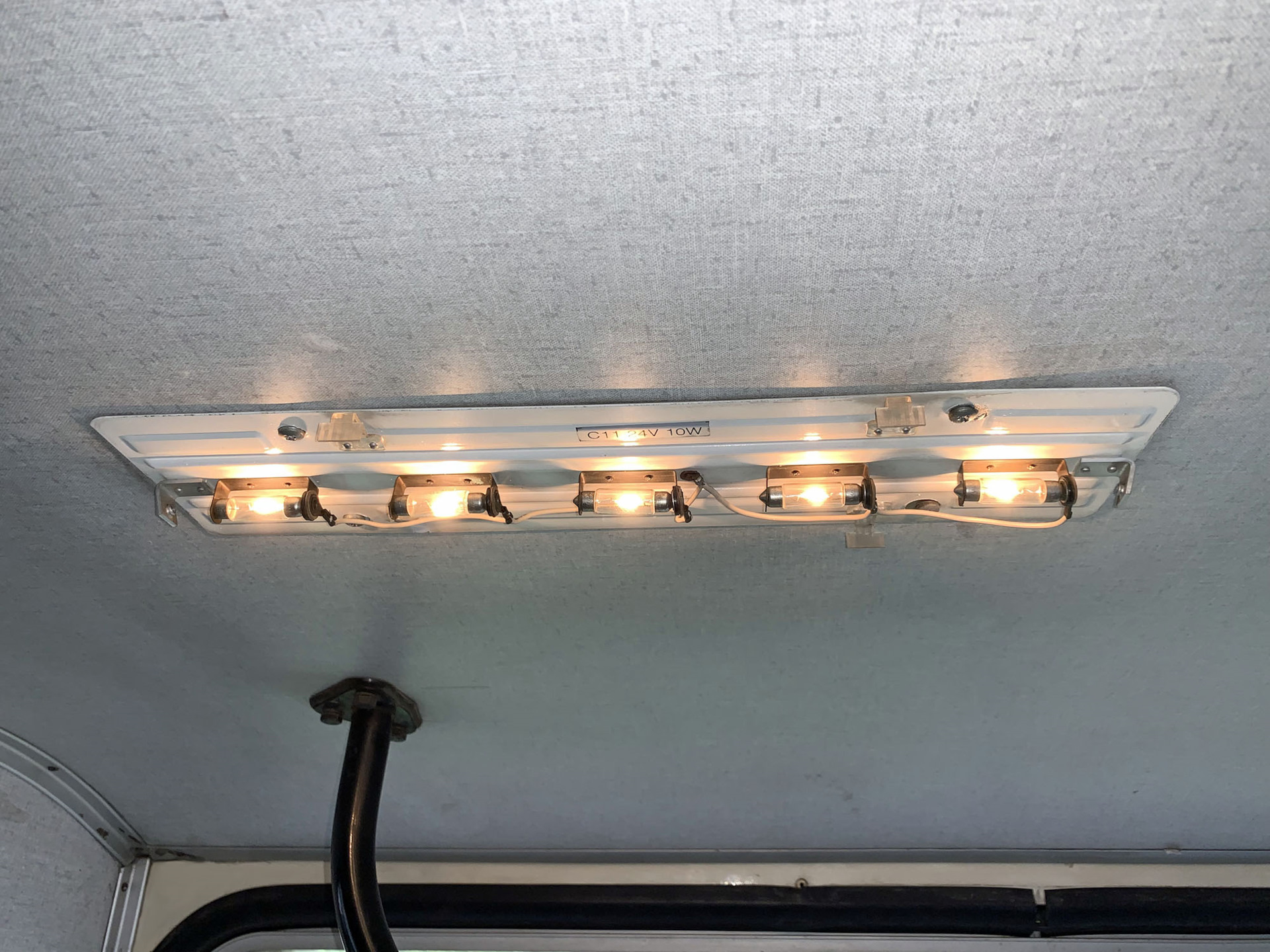

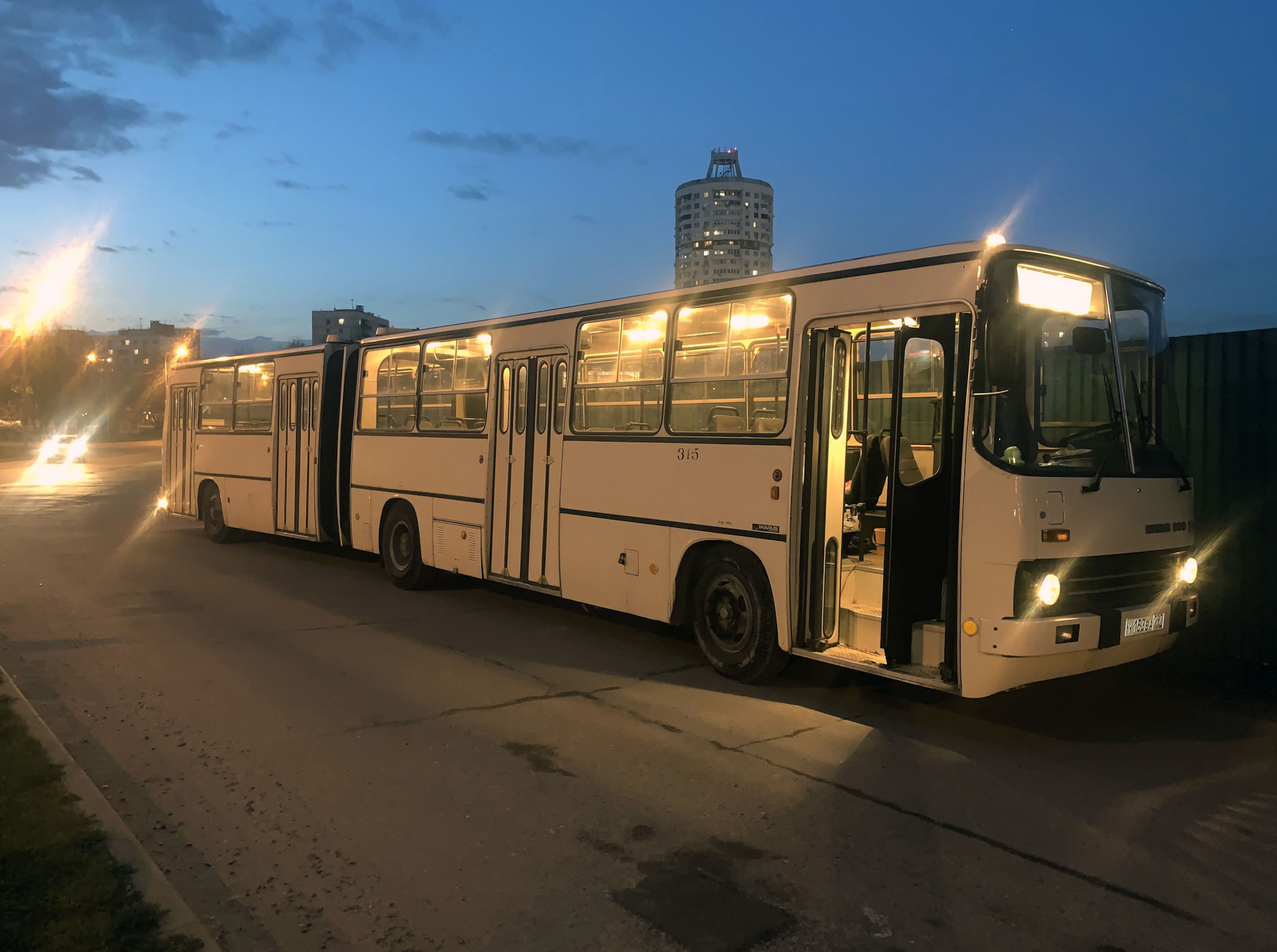

В салоне автобуса отсутствовало 5 плафонов на светильниках и 2 светильника целиком.
Несколько плафонов были поломаны в местах крепления и еле держались.
Удалось найти недостающие 2 светильника и несколько целых плафонов.
Отобрали 17 боле-менее целых плафонов и отмыли их. В салоне Икаруса 280 светильников с лампами накаливания установлено 17 штук, плюс 1 штука в кабине.
На некоторых плафонах имелись трещины в местах прикручивания винтами. Склеил трещины клеем. Цианоакрилатный «Момент Гель» отлично схватывает пластик, из которого сделаны плафоны.
Установили с Вадиком отсутствовавшие 2 светильника, и все плафоны. Около половины лампочек были перегоревшие. Заменили их на новые. С работающих протерли слой пыли.
Затем занялись фонарями освещения салона в поворотном круге. Фонарики там стоят такие же как боковые повторители поворотов, только с прозрачным стеклом. Вот что от них осталось.
Не просто было найти такие фонари, но мне это удалось. Причем вообще нулевые, в заводской упаковке, и оригинал VILLTESZ)
Установили фонари на место. На откусанные провода напрессовали наконечники.
Освещение в салоне 280-го включается тремя выключателями. Светильники поделены на три группы.
Есть в свете фонарей поворотного круга какая-то своя особая икарусная 280-я магия)

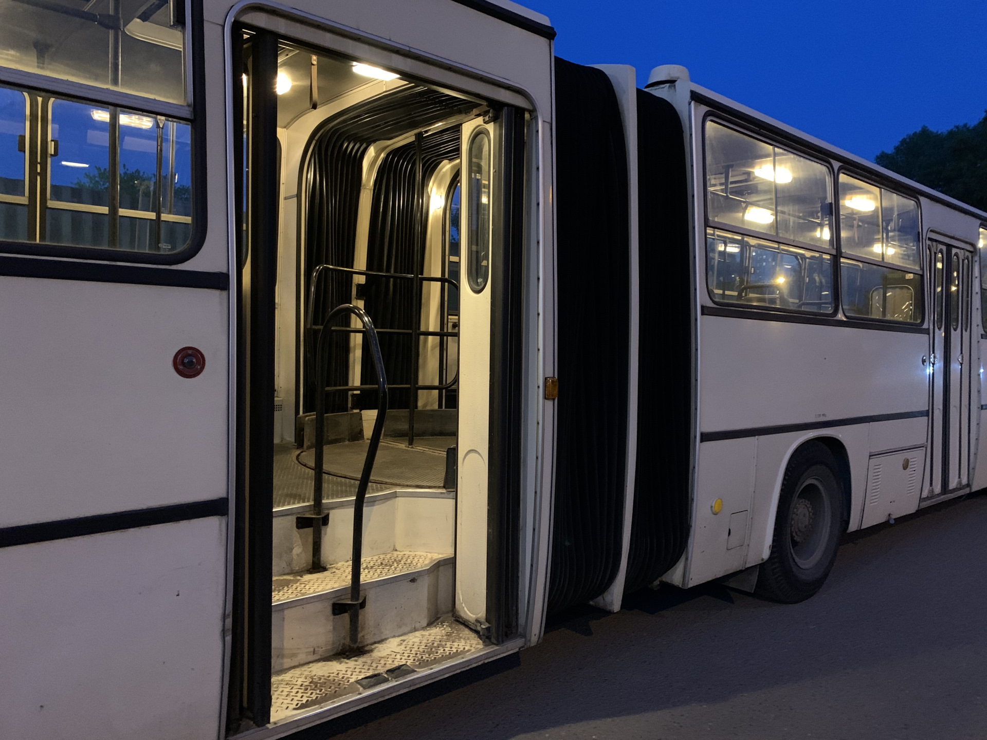

Вечер после жаркого летнего дня. Свежий, уже немного прохладный ветерок на ходу задувает в салон через открытые окна и потолочные люки. На улице уже стемнело, за окнами мигают огни большого города. Звук икарусного мотора, шуршание пола гармошки на поворотах, гул сателлитов ведущего моста на скорости, икарусный писк тормозов перед остановкой, пшиканье дверей, и эти фонарики, освещающие поворотный круг) Волшебно!
Некоторые товарищи спрашивают, зачем тебе Икарус? Вот за тем)

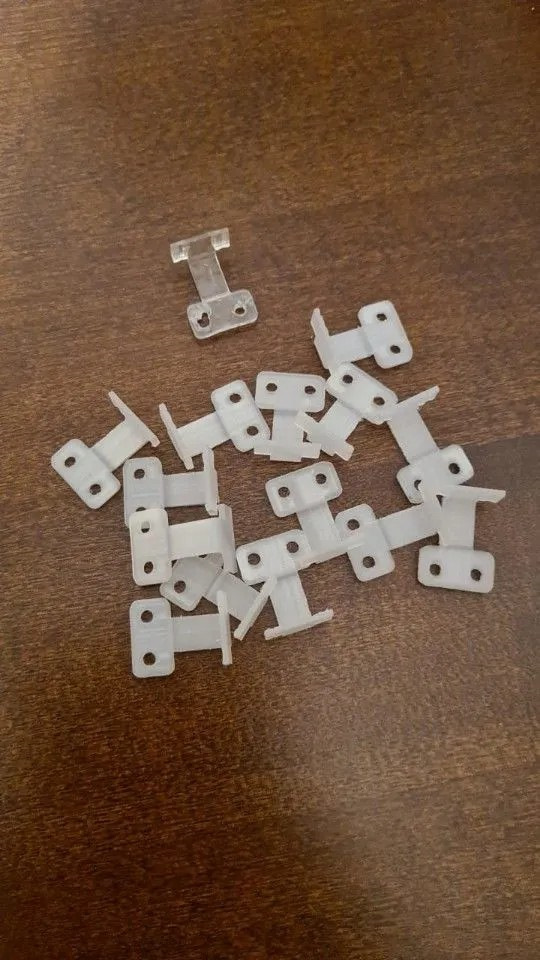

Вижу отсутствие "ушей" на плафонах. Делал такие для себя, если надо, передам 3д модель.
Ещё один икарусник?
Нет, я до этого ещё не дорос духовно. У меня вот что.

Класс! А сколько там лампочек?😳
5 ламп на каждый плафон и 4 фонаря подсветки круга — 94 лампы ))

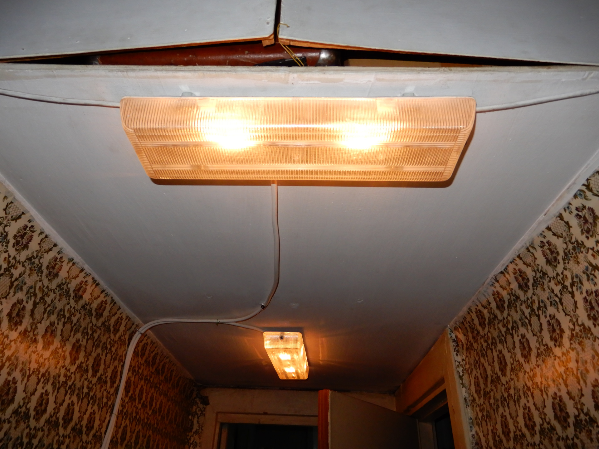

В маз-105 такие же фонари ставят
Вы про потолочные или на поворотном круге?
Про поворотный круг
