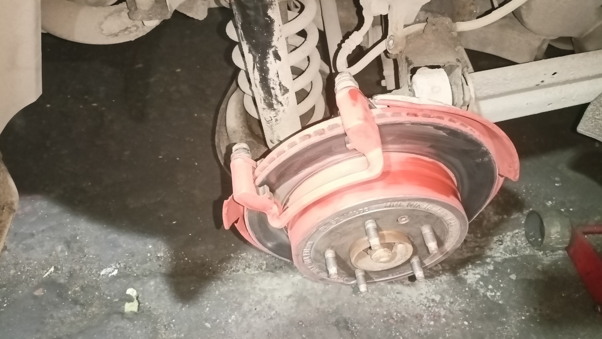

Чисто ревизия и осмотр колодок стояночного тормоза. И заодно сточил бортик от выработки колодкой. Почистил, промазал и собрал.

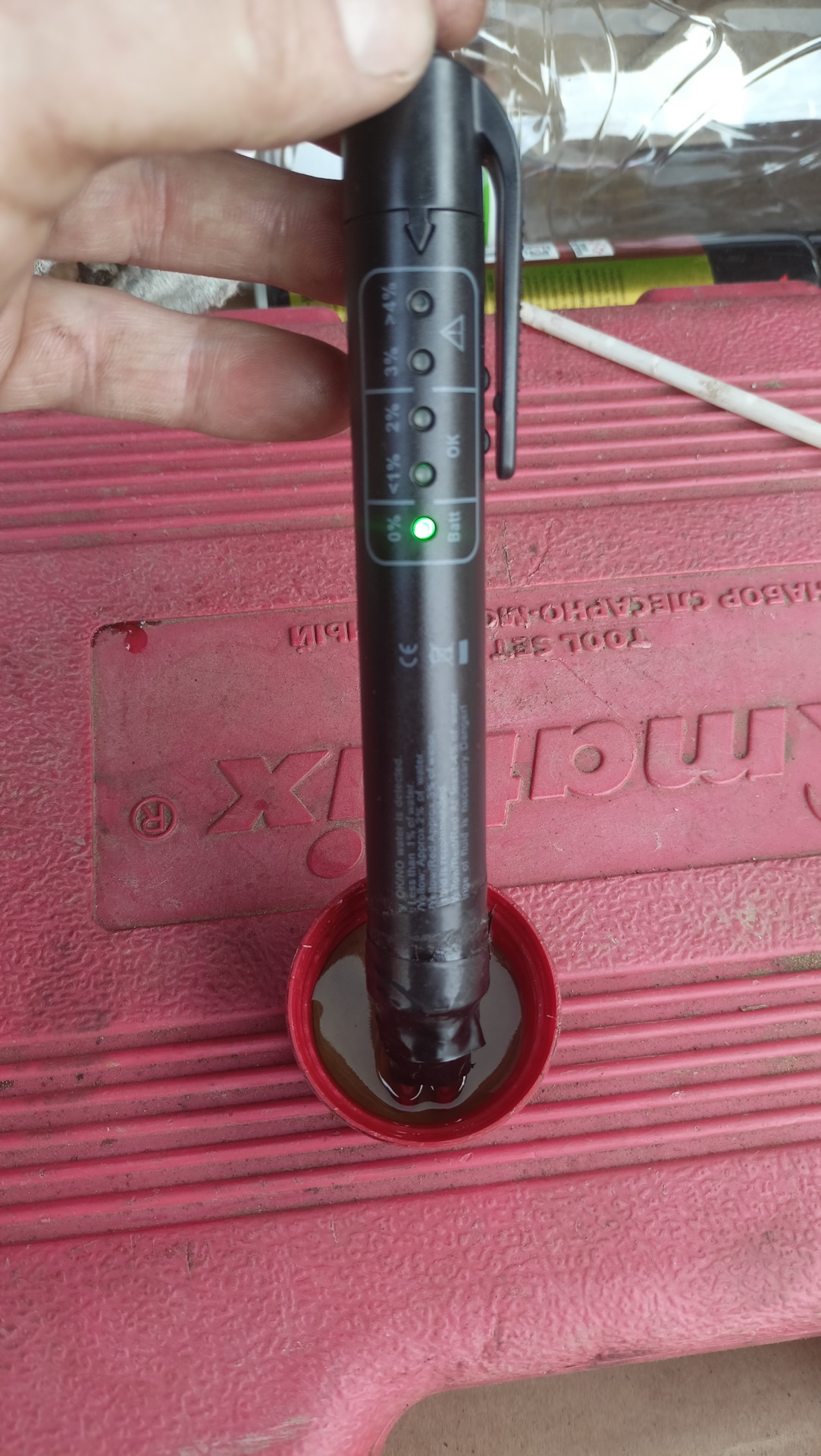

Сделал замер влаги в тормозной жидкости. Не менял года 3 уже ее. Все в норме. Ранее делал таким девайсом

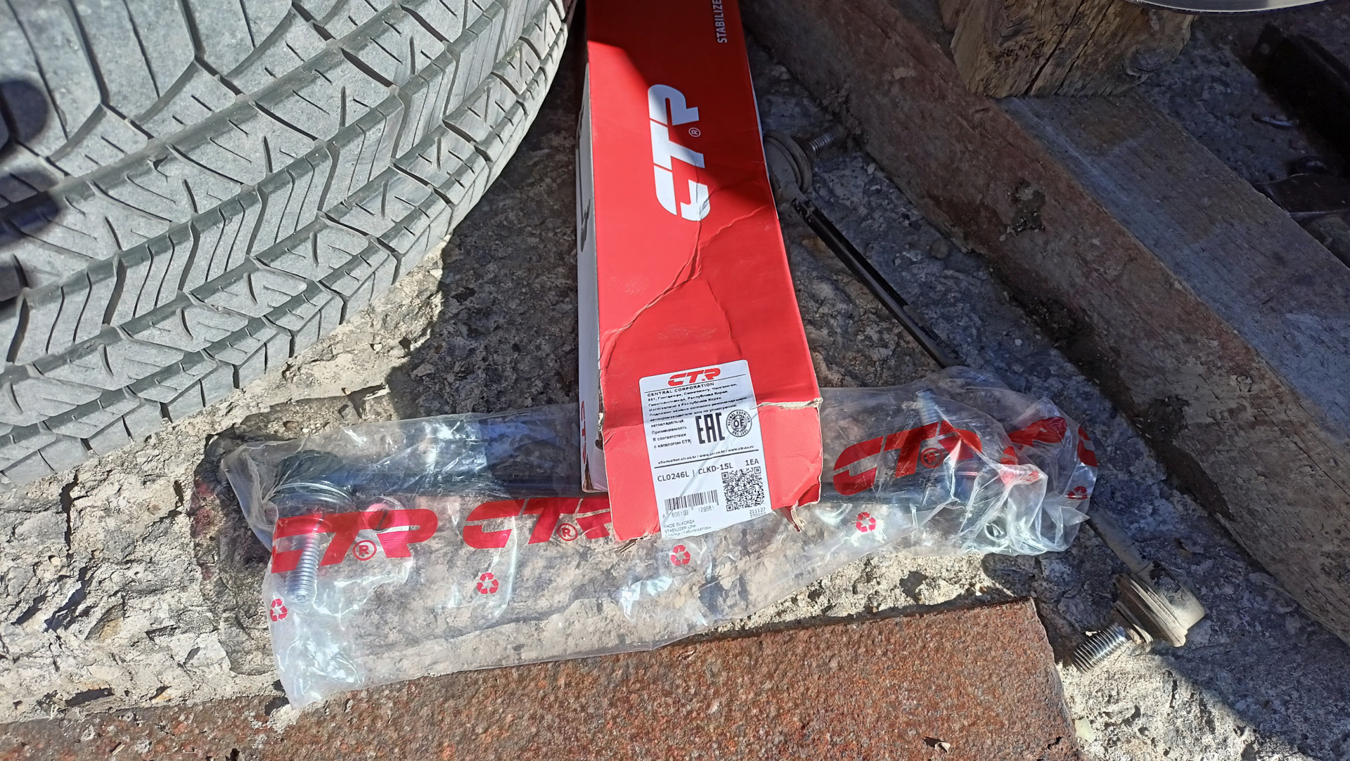

Думал раздолбал всю подвеску ездя по Краснодарскому краю. Стук по приезду был такой, что проезжая трамвайные рельсы думал, что отлетит колесо…
Оказалось только дело в стойке стабилизатора. Заказал CTR CL0246L -775руб.
Очень мне не порадовала ранее установленная стойка SKF прошла не более 20 000 км SKF VKDS345018
На правой стороне стоит MOOG OPLS4706 и он прошел уже под 30 000км

у меня moog долго ходил тысяч 50.
надеюсь и у меня походит…
какое! сейчас глянул записи, 80 тысяч прошла! одна стоечка
ого !
