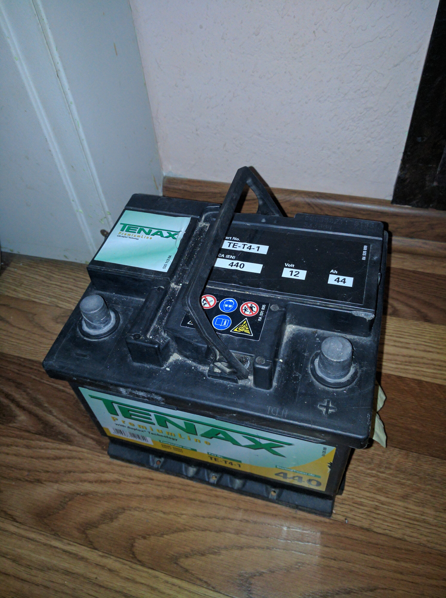

В течение этого периода мне не давала покоя мысль о аккумуляторе и бензине.И в октябре после зарядки аккумулятора попросил соседа проверить его нагрузочной вилкой.При проверке по его словам(я лично не видел, они смотрели с моим отцом) проседал по нагрузкой ниже 10В.Сказали, что летом будет нормально, а вот зимой будут проблемы.Решено было искать новый аккумулятор. Стоял на тот момент у меня Tenax TE-T4-1 44Ah 440A,производство-Чехия или Германия.
К сожалению из-за долгих простоев(больше месяца) периодически его разряжал и машина не заводилась.В основном были проблемы зимой.Видимо это и подпортило ему жизнь.Приобретен он был в феврале 2017, т.е. прожил чуть больше 3 лет.

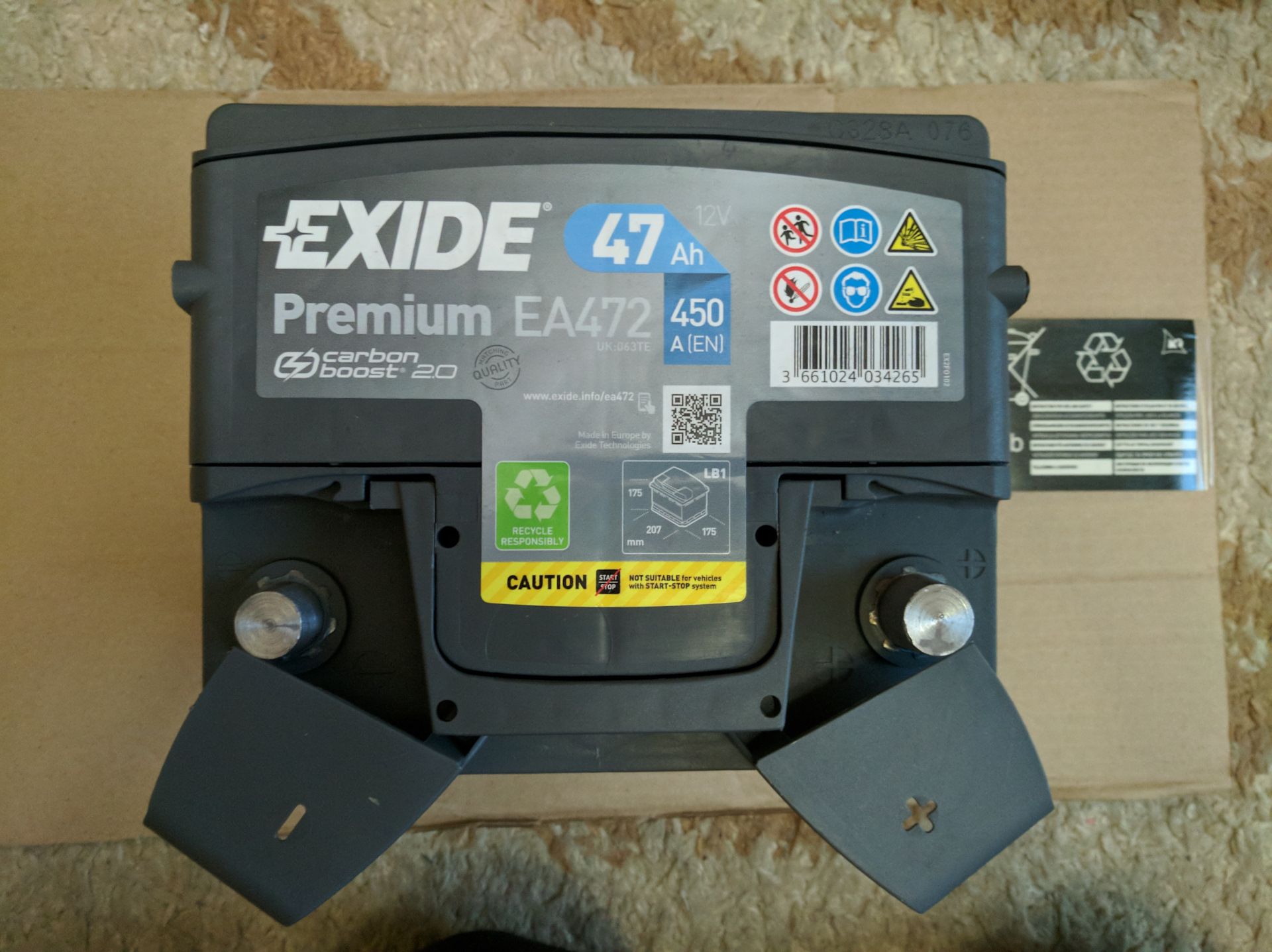

На Фиестах с двигателем 1.4 литра установлен коробок под АКБ с выступом и можно поставить только аккумулятор размером 207х175х175 мм.Поэтому круг выбора сужается достаточно сильно.
Варта, Бош, Тенах не хотелось.Оригинал шли Акомы, тоже отметался.

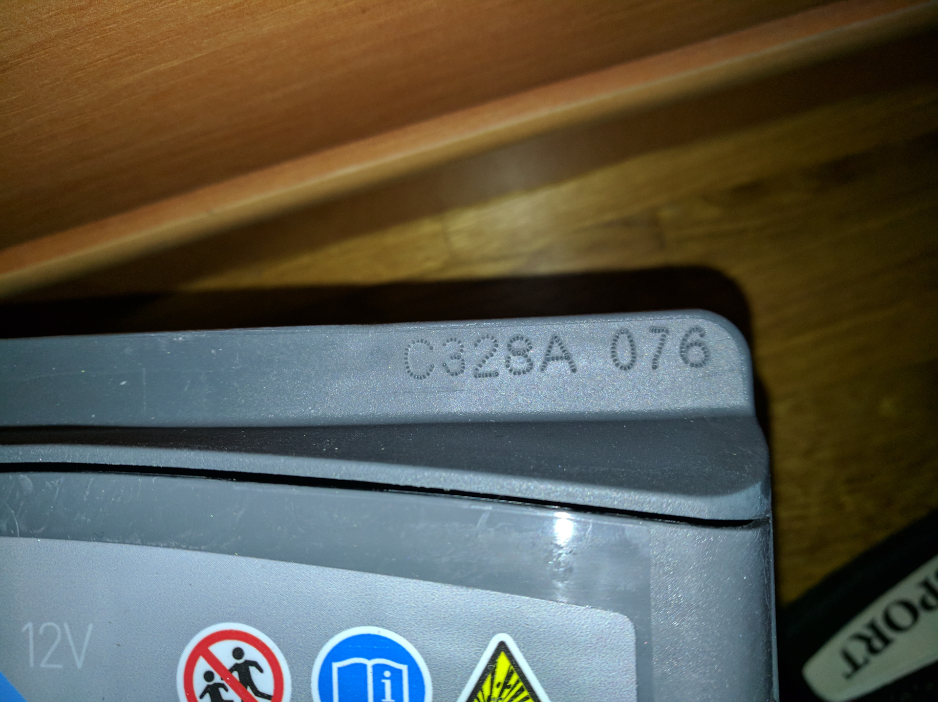

И тут мне попался аккумулятор-Exide Premium 47Ah 450A,артикул EA472. Производится в Европе. По заявлению производителя заряжается в 2 раза быстрее по сравнению с другими аккумуляторами, дополнительные 30% пусковой мощности, идеально подходит для городских условий.На нем я и остановился.Приобрел у официалов.Проверили вилкой, все хорошо.Гарантия-год.Дата производства-август 2020, т.е. свежий.
После этого я съездил на заправку, решил опять вернуться на Газпромнефть.Поменял аккумулятор-и проблема ушла. Обороты перестали плавать или происходило это совсем незначительно. Но ошибка все равно висела и никуда не девалась.

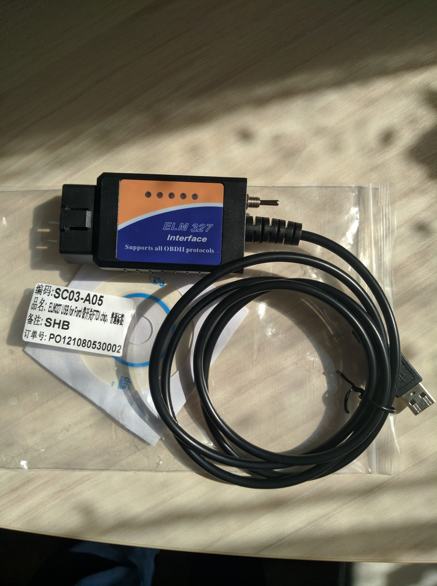

Так же в конце прошлого года приобрел «вот этот чтудок» — провод ELM327 на чипе FTDI с переключателем. Купил для проверок на ошибки, а так же программирования дополнительных функций.
И вот только в мае этого года смог его использовать, до этого я не хотел публиковать данный пост, поэтому так и затянул.Через FORScan проверил на наличие ошибок и к моему удивлению ошибка dt066a,которая есть в сервисном меню-не отображается.И намека никакого на такую проблему нет.После сброса остальных незначительных ошибок в сервисном меню dt066a так же отображается.У меня есть предположение, что возможно это и не ошибка, а какая-то неизвестная информация.Может конечно я и ошибаюсь, но не всю информацию можно понять в этом меню.

По аккумулятору-за 1.5 года показал себя хорошо. Стараюсь заряжать его раз в 3 месяца снимая с машины и подзаряжая дома.Подзаряжается по ходу поездки хорошо.Пока у меня не разряжался за все время ниже 11,66(у меня в основном в прохладное время года аккумулятор судя по тестеру показывает 11.8-12В, на прошлом было точно так же).Смело могу рекомендовать к покупке.Даже сейчас он стоит недорого.

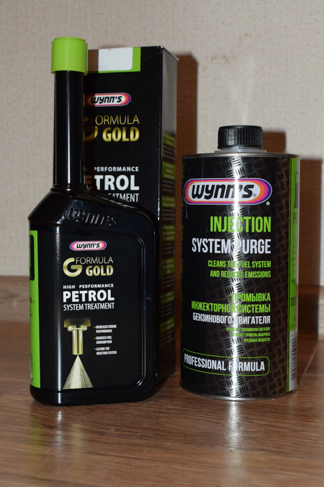

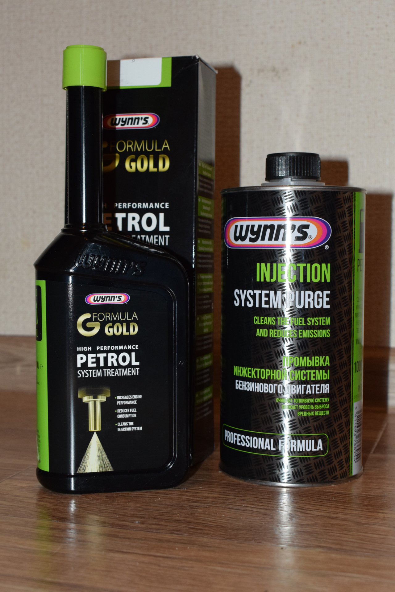

У меня похожая проблема как и у Mavors. Бенз уже исключил, т.к. заменил G-Drive-100 от Газпромнефти на ЭКТО-100 от Лукойл. Всё равно плавают… Да и за 10 лет заливки G-Drive-98 и G-Drive-100 такого не было ни разу. Сейчас залил полный бак ЭКТО-100 + Wynn's W70701 и на следующей неделе хочу помыть форсунки Wynn's W76695, заменив свечи (которым год всего). Пока предполагаю, что проблема в форсунках (я их за 120+ тыс. не промывал ни разу). Вообще данные проблемы очень распространены среди Фокусоводов (т.к. их больше чем нас). Как решу проблему, сделаю запись в БЖ (надеюсь что решу))).
