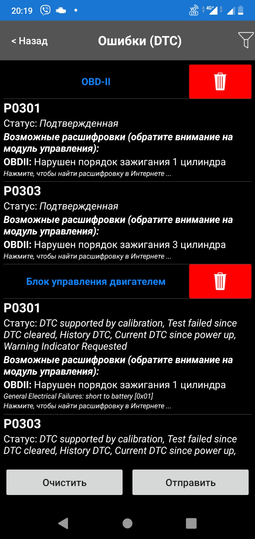

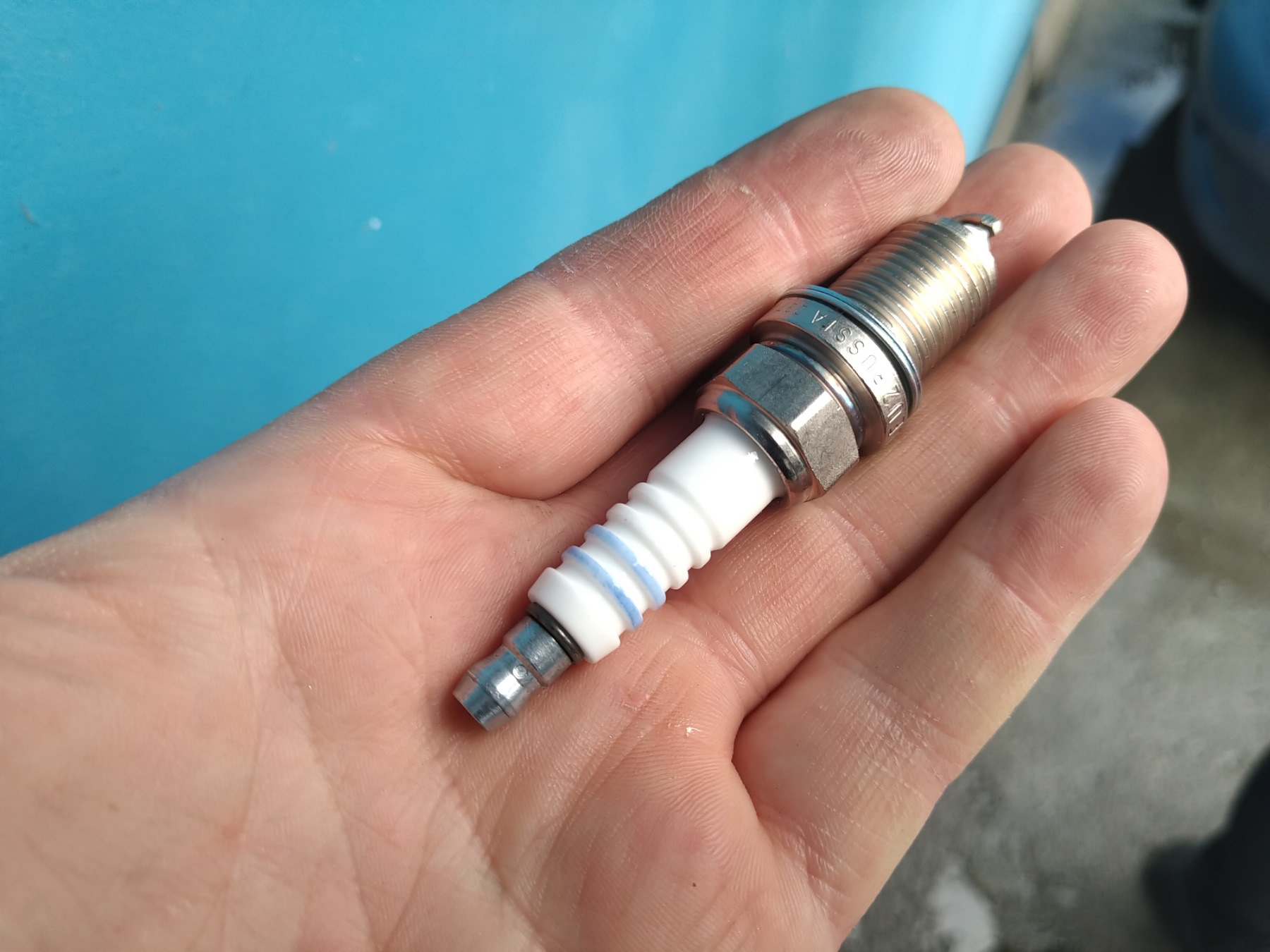

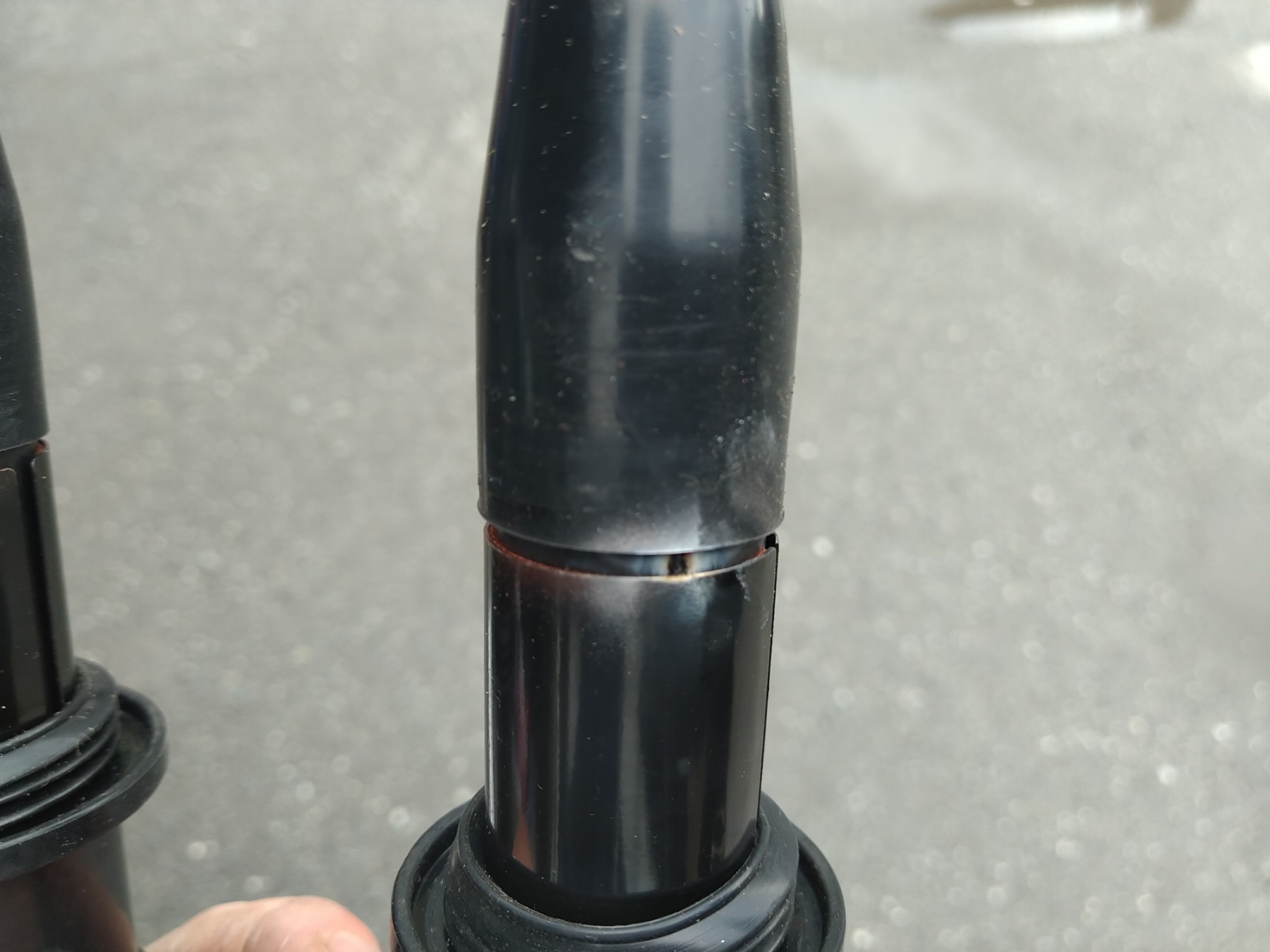

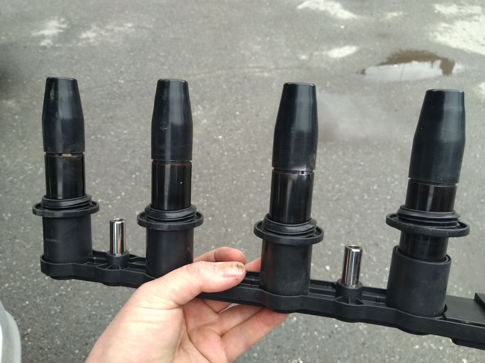

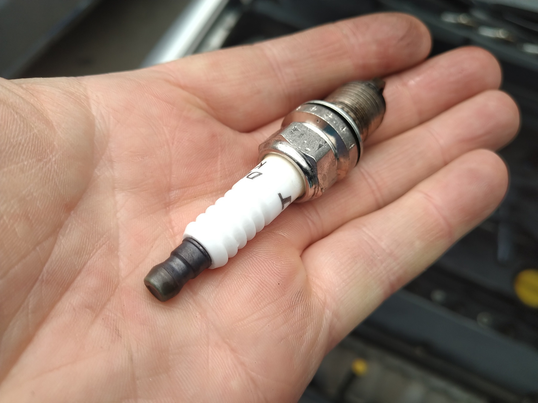

Вот это подстава так подстава! Ехал в отпуск в Нижний Тагил и не доехал 170 километров, загарелся чек и машина затроила. Сделал диагностику, благо под рукой был ELM 327. Сначала отказал первый цилиндр, ошибка P0301. Ладно думаю, ерунда, на трёх цилиндрах доеду. А километров через 5 машине ещё хуже стало. Сделал диагностику, к той добавилась ещё одна ошибка P0303 — третий крякнул. Долбаный модуль или свечи. Врагу не пожелаю такое. Так на двух цилиндрах и с трудом доехал. В Тагиле нагуглил магазин по Опелям, Шевроле и Шкодам. Созвонился, к счастью в наличии был модуль и сам магазин в полуторакилометрах от съёмной квартиры. Прогулялся с сыном, модуль обошёлся в 5730 рублей и свечи по 450 рублей. Во дворе всё заменил, завёл машину и о чудо – сработало! Сделал диагностику, стёр былые ошибки и чек погас. Хорошо что так всё закончилось, ехать ещё в гости в Нефтекамск и в Стерлитамак, потом домой.

с 2013 года ставлю GM смело проезжают 30 к, покупаю сразу пачку 10 шт, ни один модуль не помер от пробоя, за 30ку даже зазор не уходит

Погоди… Ты ошибки через елм стирал?!
Он новых навешивает, которые сам не видит, стирай op-com'ом.

на родном пробило в 2х местах, выкинул железные экраны, купил термоусадку какую то киловольтрую толстую, ~40ткм… полет нормальный…
Тоже такой модуль ставил. Делфи умер на 90 тыс.км. Сейчас пробег уже 312 тыс км а Эра живее всех живых
Присоединяюсь к мнению комментаторов по поводу эры, буквально пару недель назад менял, но поставил delphi, а снят при пробеге в 111000 думал стоит оригинал, ан нет, оказался эра… Значит кто то до меня уже менял оригу на эту…

Да как ниже писали хватит тыщ на 30, а так свечи лучше контролировать по зазору, то и такая думаю катушка проездит достаточно)

Да! Модель не очень. При хорошем стечением обстоятельств пройдёт не больше 30 т. км. Потом будет медленно умирать. У меня полгода умирал. Не мог понять в чем дело… Дергалось авто на горячую… Потом вычислил что идут пропуски зажигания! Но их не много чтобы ошибка появилась. Кратковременные пропуски… А потом затроил движок конкретно. С осени стоит NGK

Свечи меняй каждые 30к
