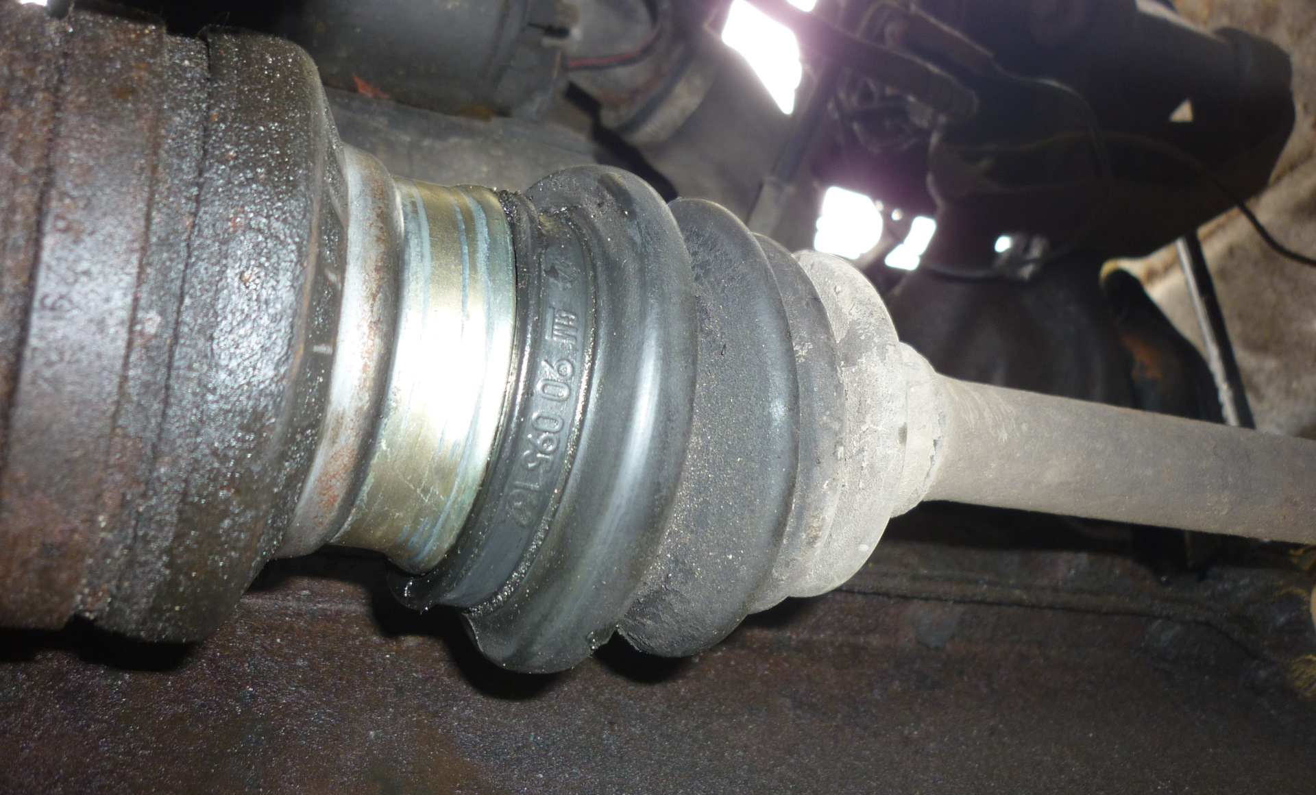

В один из дней, когда занимался установкой ВУТ, я увидел, что хомут пыльника правого внутреннего ШРУС расцепился и болтается. Это, конечно же, непорядок!
На следующие выходные я поехал на авторынок и купил комплект универсальных хомутов NC-CJC-12001. К слову, найти их оказалось не очень просто. Комплект оказался всего в одном павильоне, и то, сначала меня развернули, сказали, мол, нет. Я начал возмущаться, что как же так, не купить нигде хомутов! Это подействовало на продавца, и он полез куда-то далеко, поискал и достал из закромов последний комплект. Сказал, что они на складах закончились. Будут ли? Неизвестно.
В общем, приехал я на участок и загнал машину на паллеты. Подготовил необходимый инструмент, растворитель и ветошь.

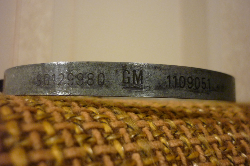

Снял старый хомут, обтер снаружи посадочное место на пыльнике. Пыльник оригинал, 85 год. GM 90095162. Постарался вытереть место прилегания пыльника внутри. Надел хомут и хотел его обжать. Но он слишком большой. Хотя точно такой же наделся на пыльник внешнего ШРУС без каких-либо проблем. Старый хомут – оригинал GM 90129980. Замерил новый хомут по родному хомуту и обкусил лишнее. Надфилем обточил острые края, образованные в результате раскусывания хомута кусачками. Надел на пыльник и зажал. Готово.
