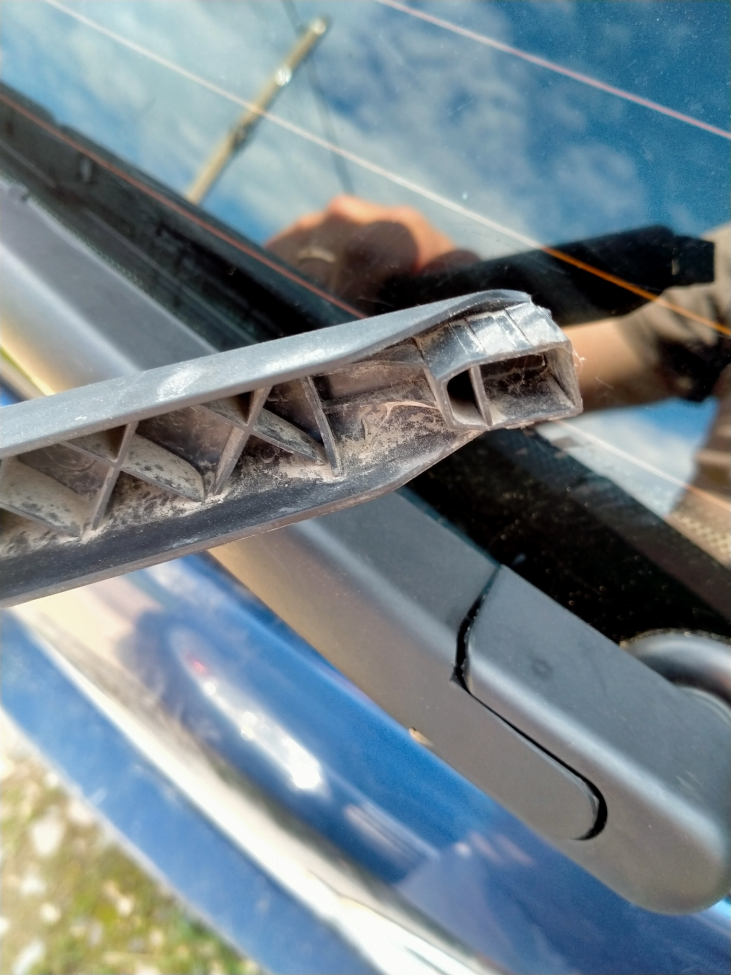

Всем доброго времени суток! Зимой сломался дворник задний, точнее сам рычаг или возможно не удачно кто-то пытался снять щётку. Заказал комплект на Алиэкспресс.

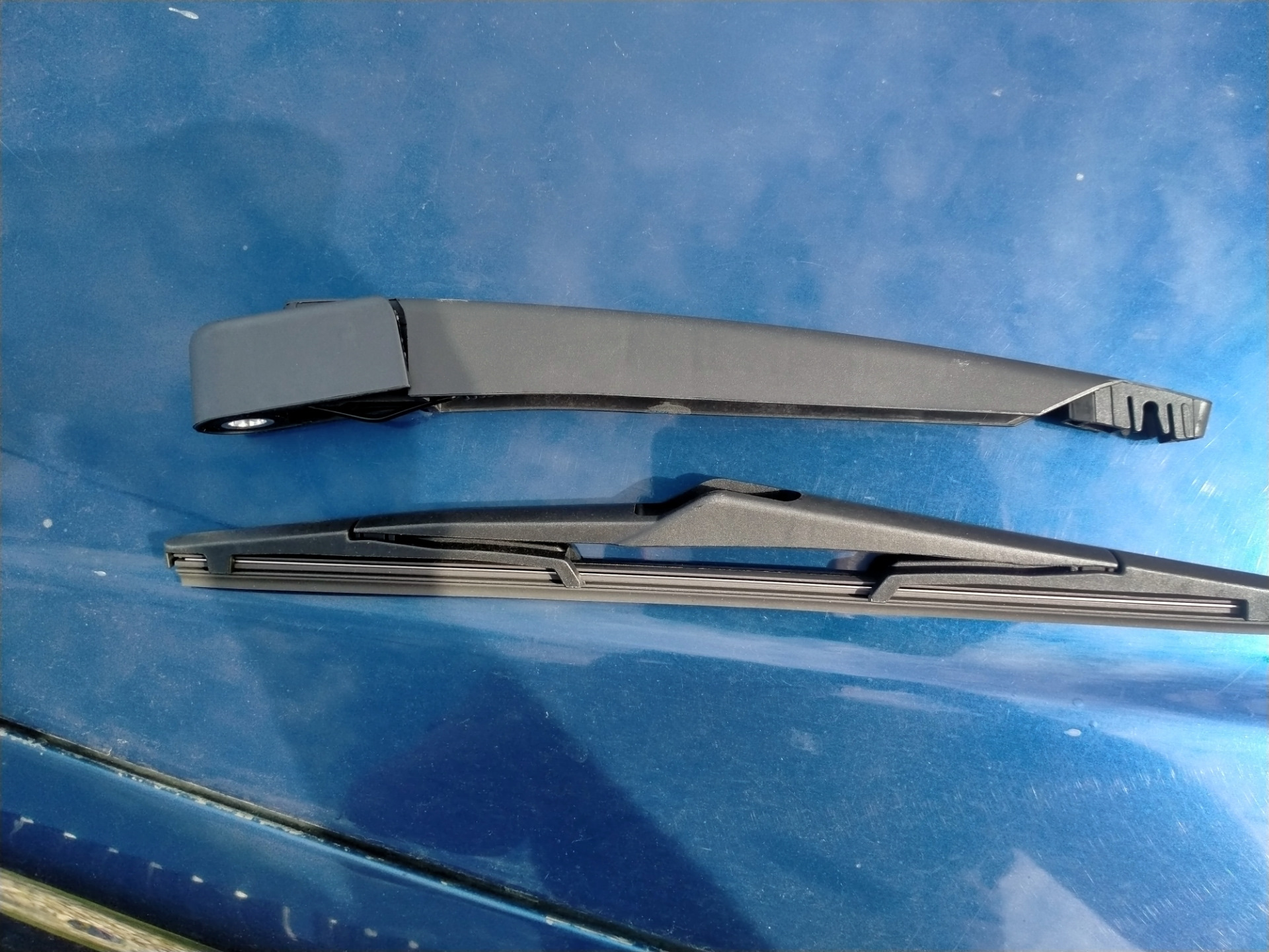

Комплект пришел хорошо упакован. Тактильное ощущение хорошее, пластик прочный(как будет на практике незнаю). Отдал за него 540 в тот момент доллар был выше всяких гор. В интернет магазинах, запчастях на тот же момент все были больше 1000р. Сейчас можно за 300р взять на Алике.

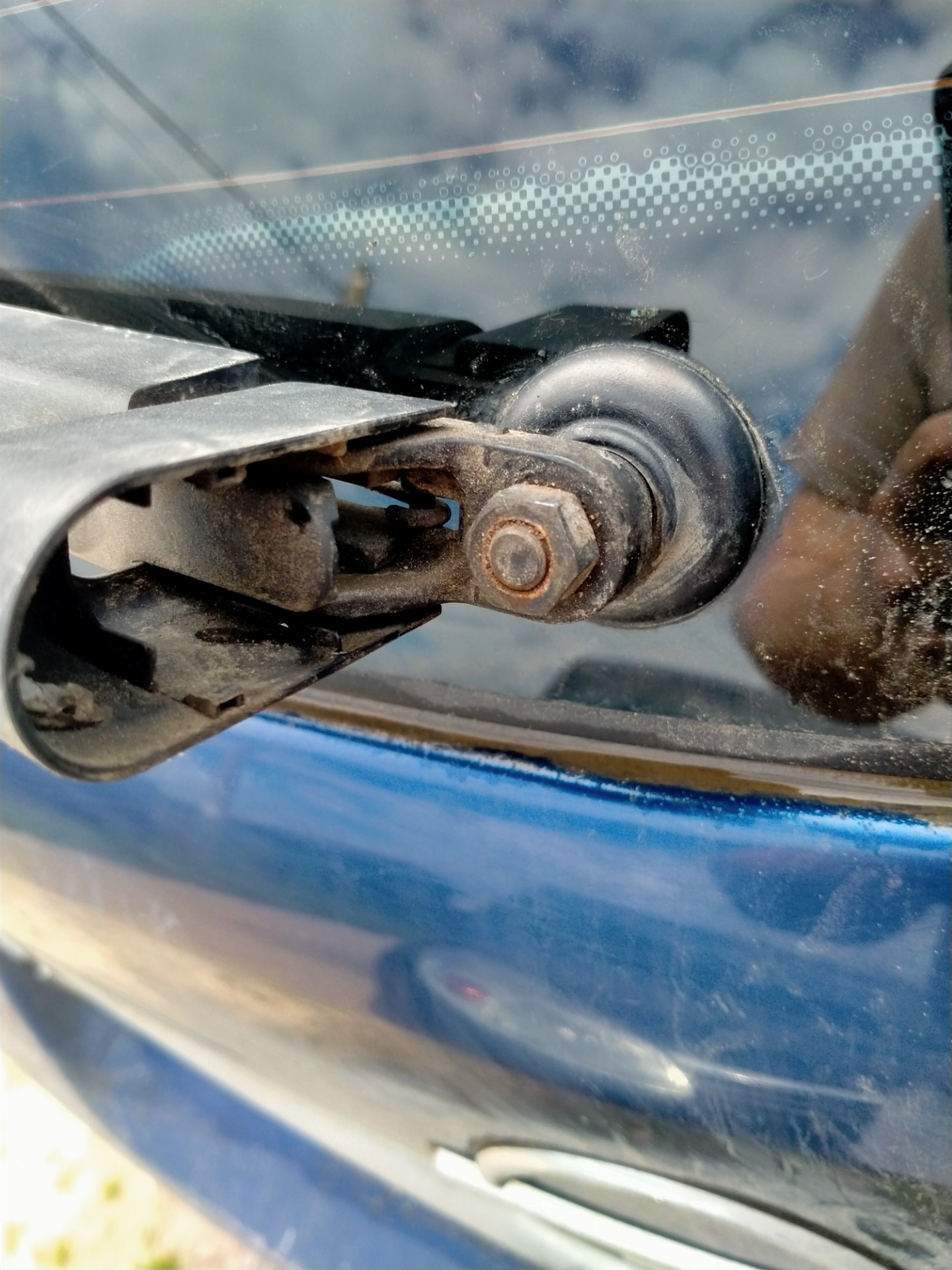

Откидываем крышку крепления.

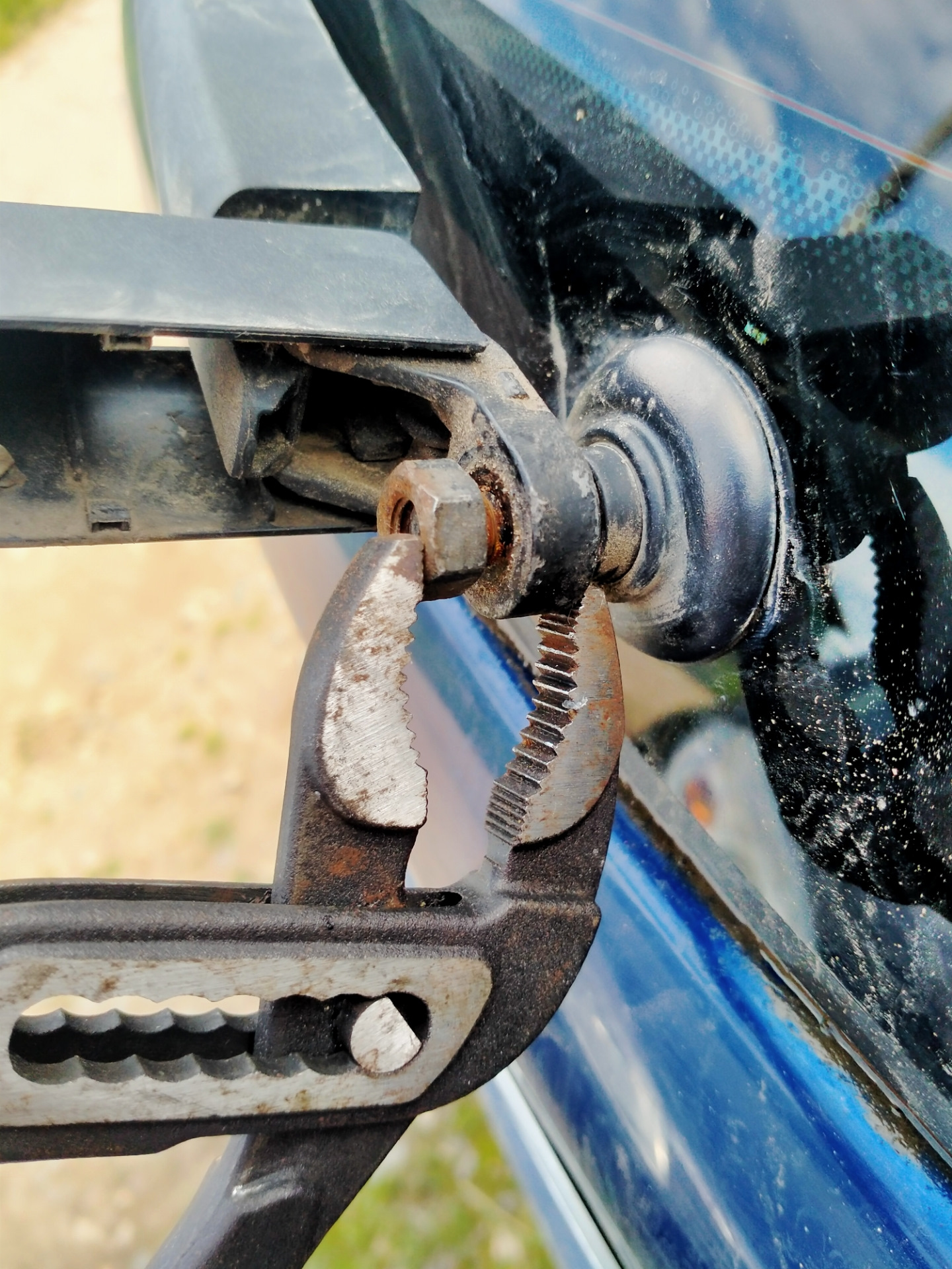

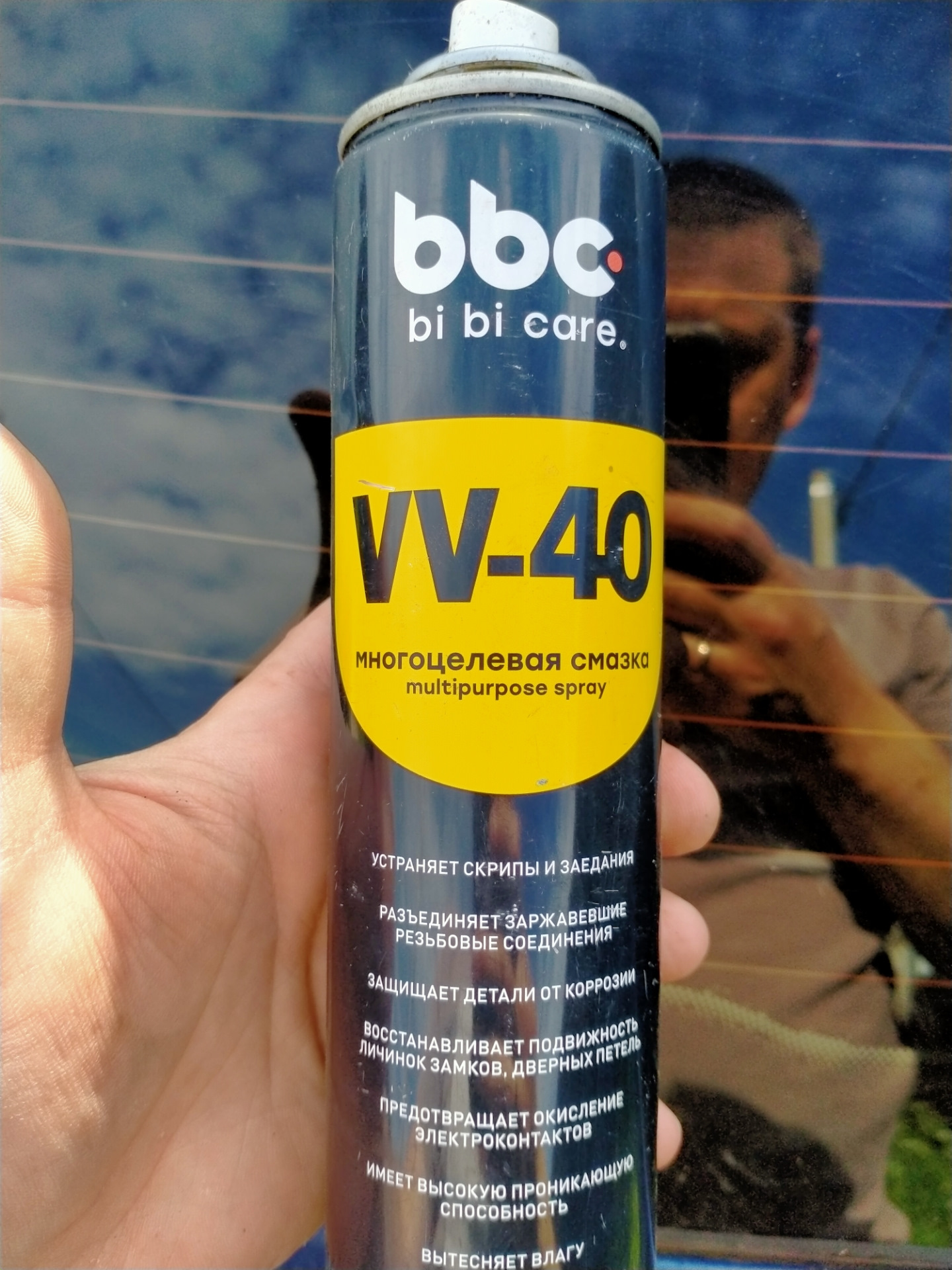

Откручиваем гайку. Если плохо идёт в бой пускаем "вэдэху". Если дворник не снимается (что скорей всего), "заливаем" все "вэдэхой" накручиваем гайку нужного размера (я использовал ту которая была) не до упора, а чтоб был зазор, поджимаем любым подручным инструментом по типу плоскогубц, слышим щелчок и дальше хорошо снимается.
Проходимая ещё раз "вэдэхой" так сказать для смазки и все в обратном порядке. Кто то использует герметик для антикражки, но это сугубо на свое усмотрение.
