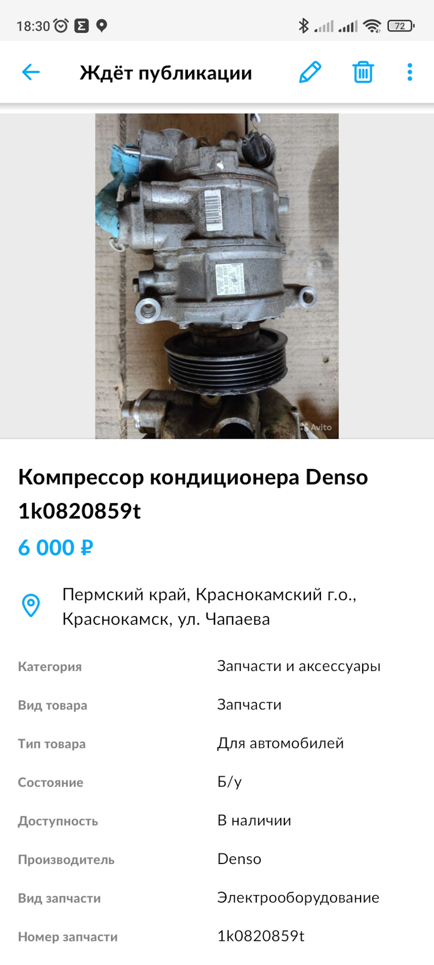

Есть вот такой, отдам дешевле.
А он подойдёт?
Да, они типовые. Можно пробить по номеру как аналог каких модификаций.
