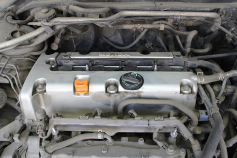

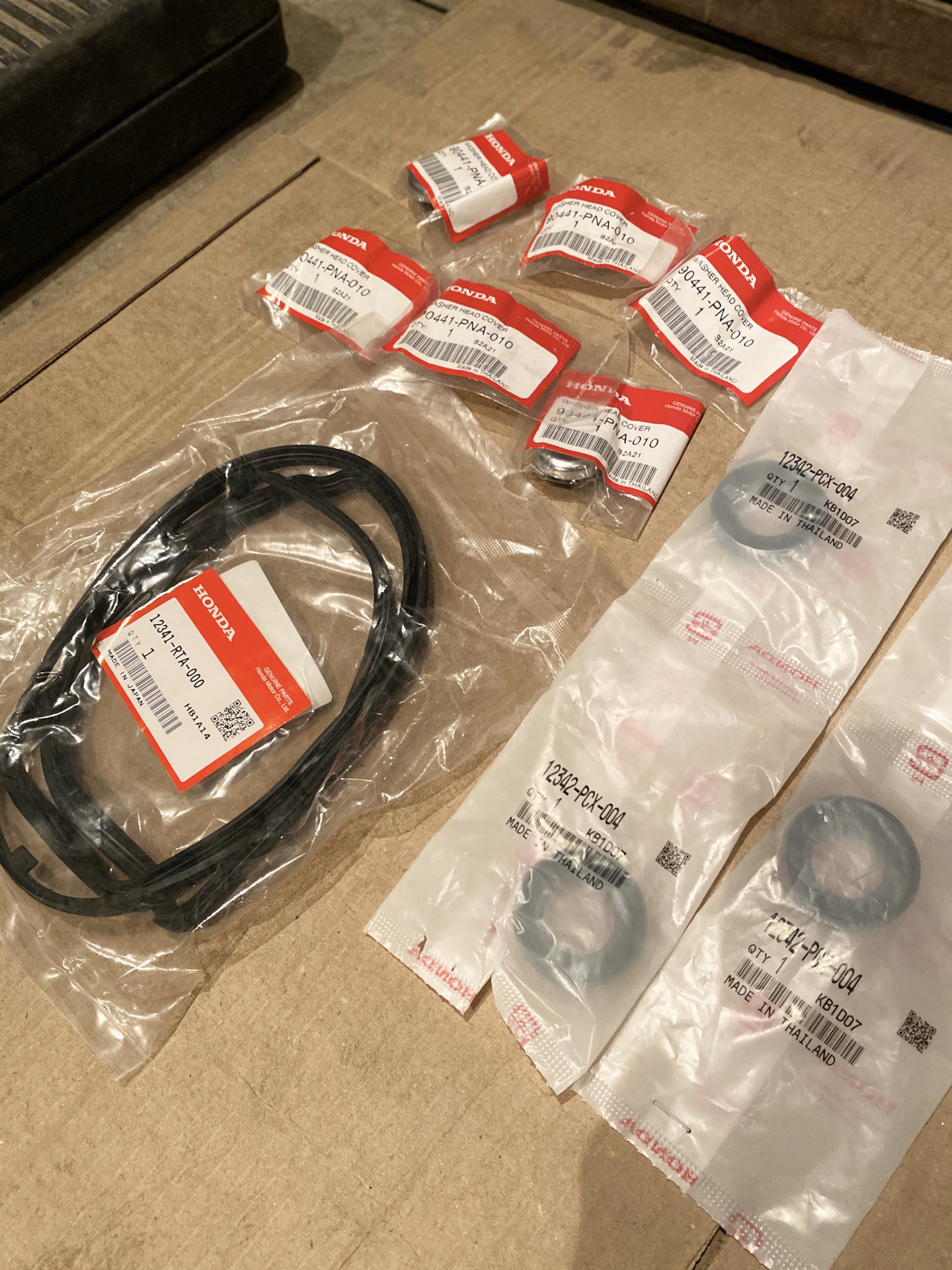

С недавнего времени заметила, что двигатель сверху стал немного в масле.

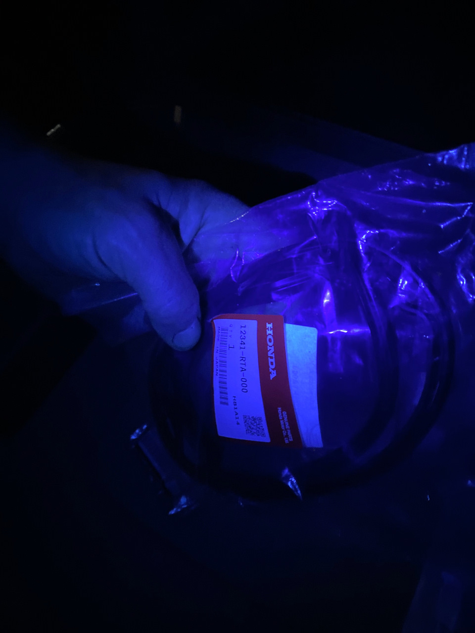

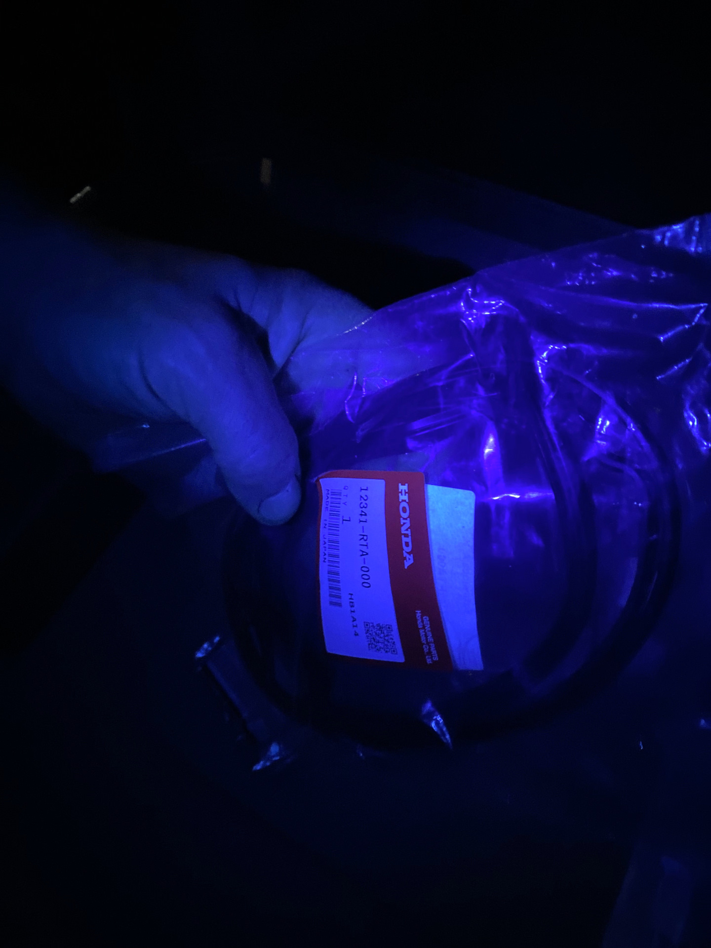

Было решено менять прокладку клапанной крышки 12341-RTA-000. Заказала оригинал. К ней металлические шайбы с резинкой 6шт. 90441-PNA-010 и 4 прокладки свечных колодцев 12342-PCX-004, так же в оригинале.

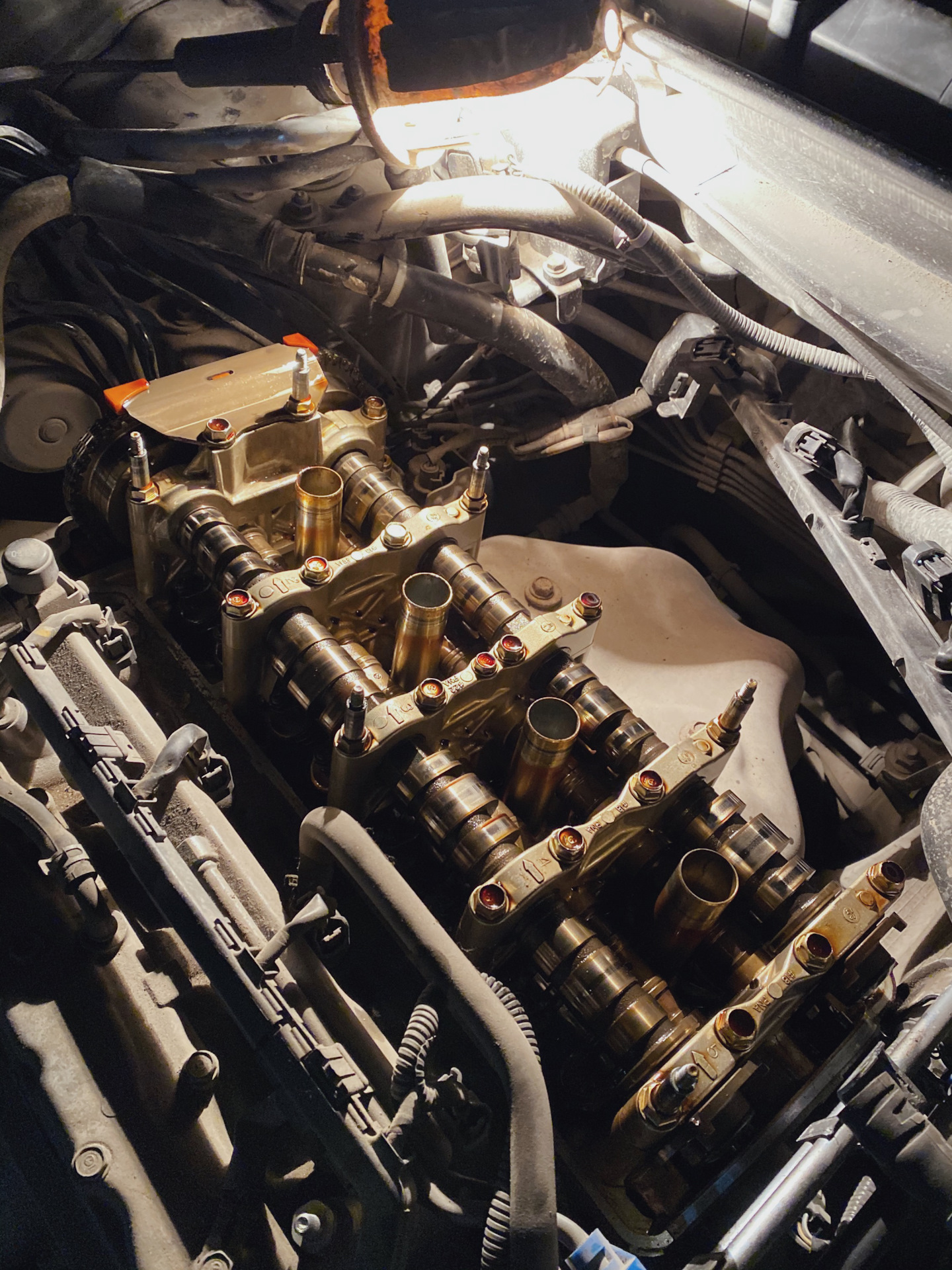

Раз меняем прокладку, значит и подрегулируем клапана (чего я раньше, честно признаться, не делала).

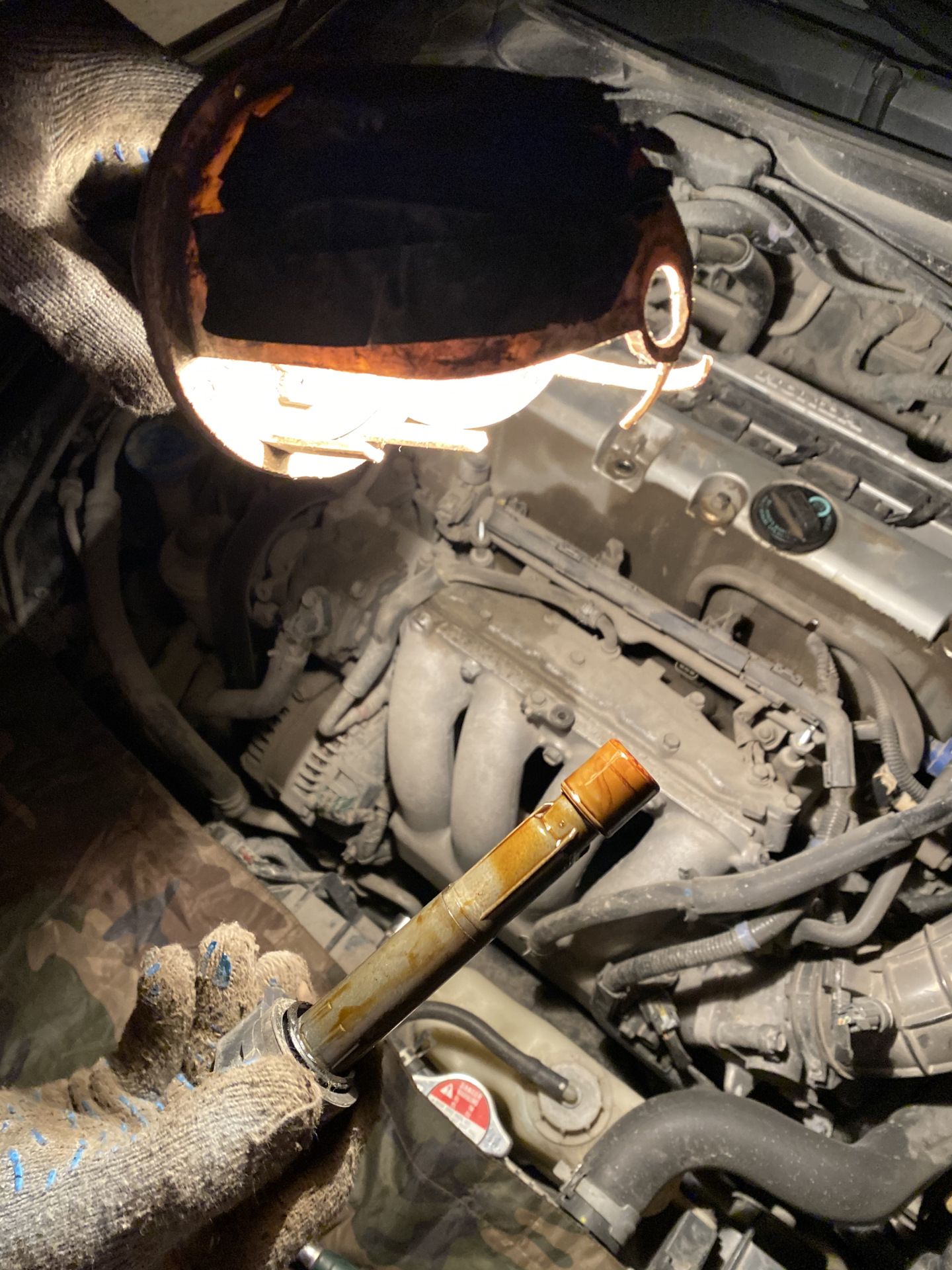

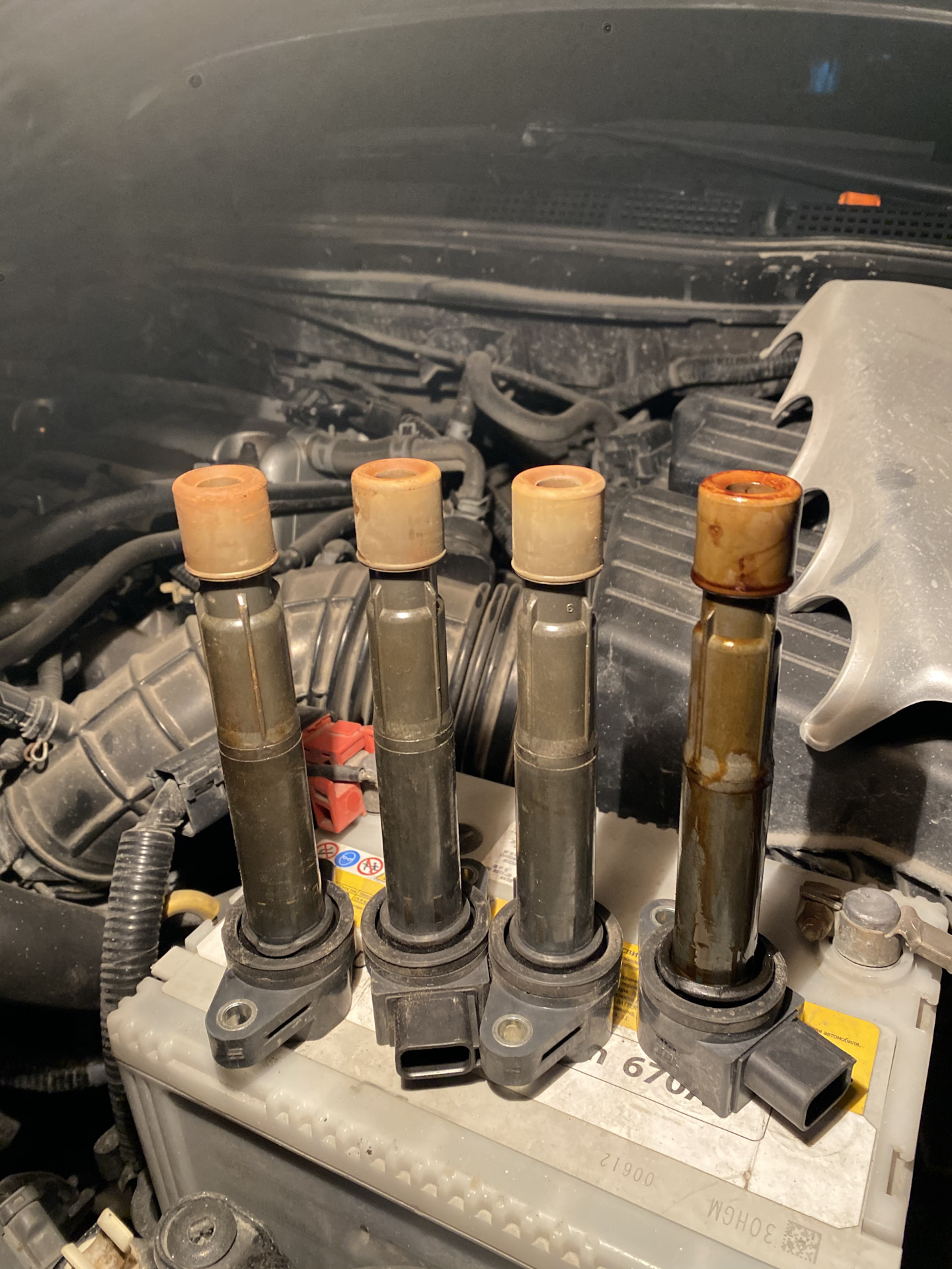

Вскрытие показало, что один из свечных сальников протек, катушка была в масле.

Дальше регулировка клапанов
Были небольшие зазоры. После регулировки как-то даже показалось, что машина едет резвее. Может плацебо, не знаю)

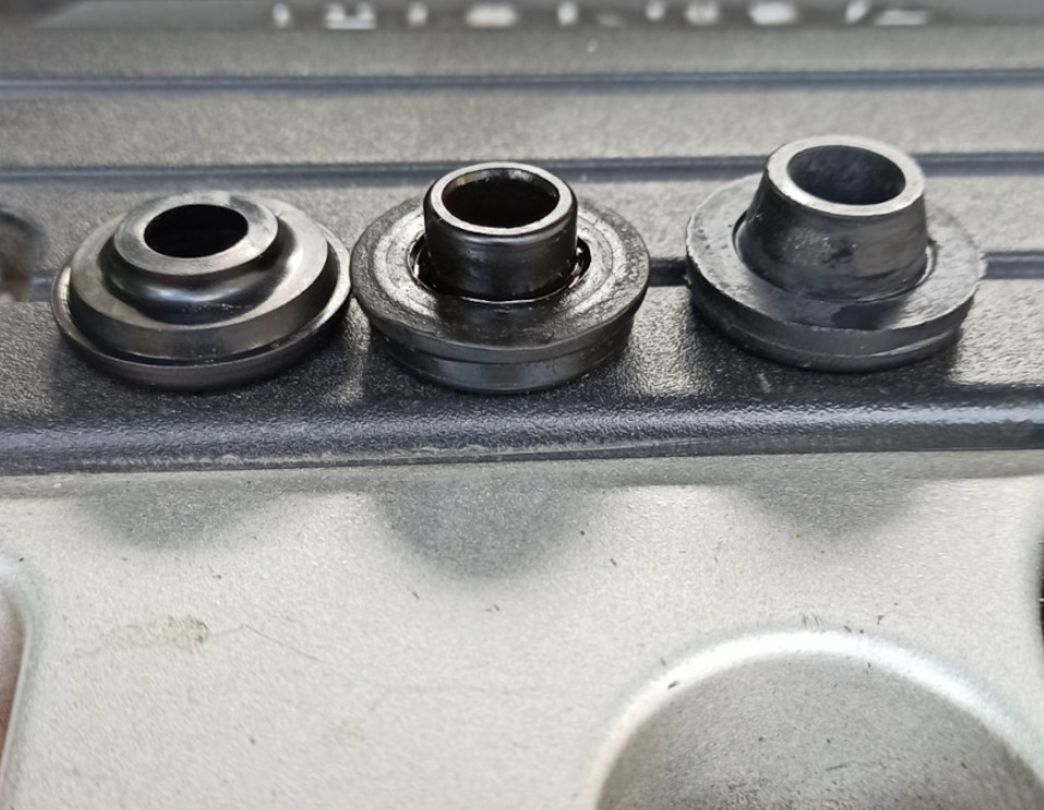

Резиновая втулка клапаной крышки от ваза, прошла испытания.25 тыс км, сухо.Слева-Тойота, в середине Старая Хонда, справа Ваз 2108
Пишут же, что шляпки болтов срывает, из-за того, что чуть больше 🤔
Размер одинаковый, может быть состав резины разный.
Ну у тебя все ок же. Затягивал таким же моментом болты, как и в мануале?
Всё нормально, затягивал от руки.
Понял, надо тоже купить наверное
Я не один ставил от ваза. www.drive2.ru/l/502023266420916521/
253107chinuk
Шпильки клапанной крышки на к — моторах расходник) надо всегда в запас иметь)
😂😂😂. Только цены не для запасов 😁
До недавних событий 600р штучка.
Это до недавних

Наконечники катушек проверь, может в трещинах, тоже поменяй
Нормально всё там
Ну тогда повезло тебе 😂. Столько лет, а наконечники без трещин
У меня такая боль была на фите. 8 катушек и по очереди ломались. Тут вроде нет такого
Наконечники могут быть визуально целыми, пока не сожмешь их, тогда трещины видны
Сжимали, смотрели
Ну тогда хорошо, я спокоен 😁
