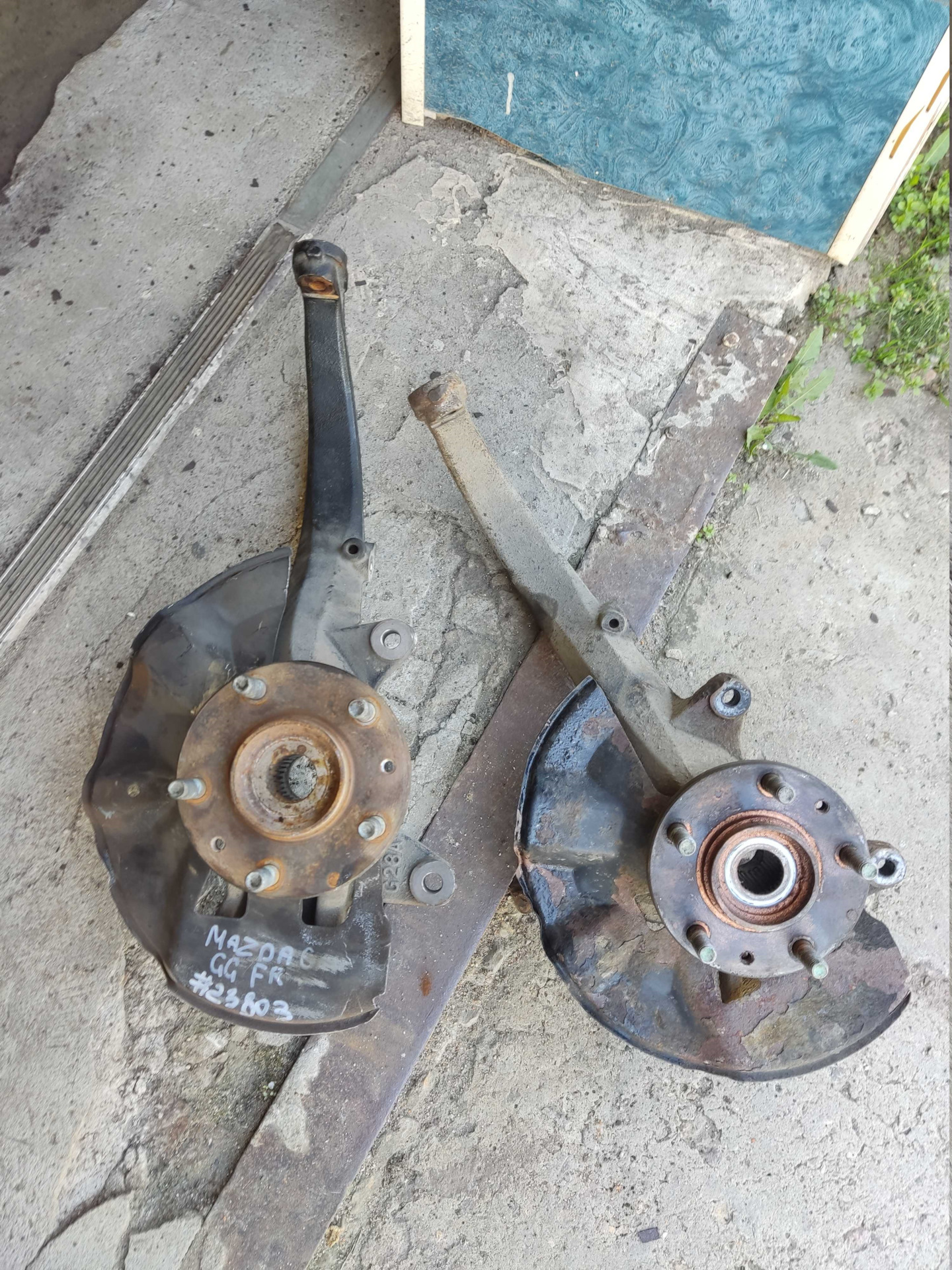

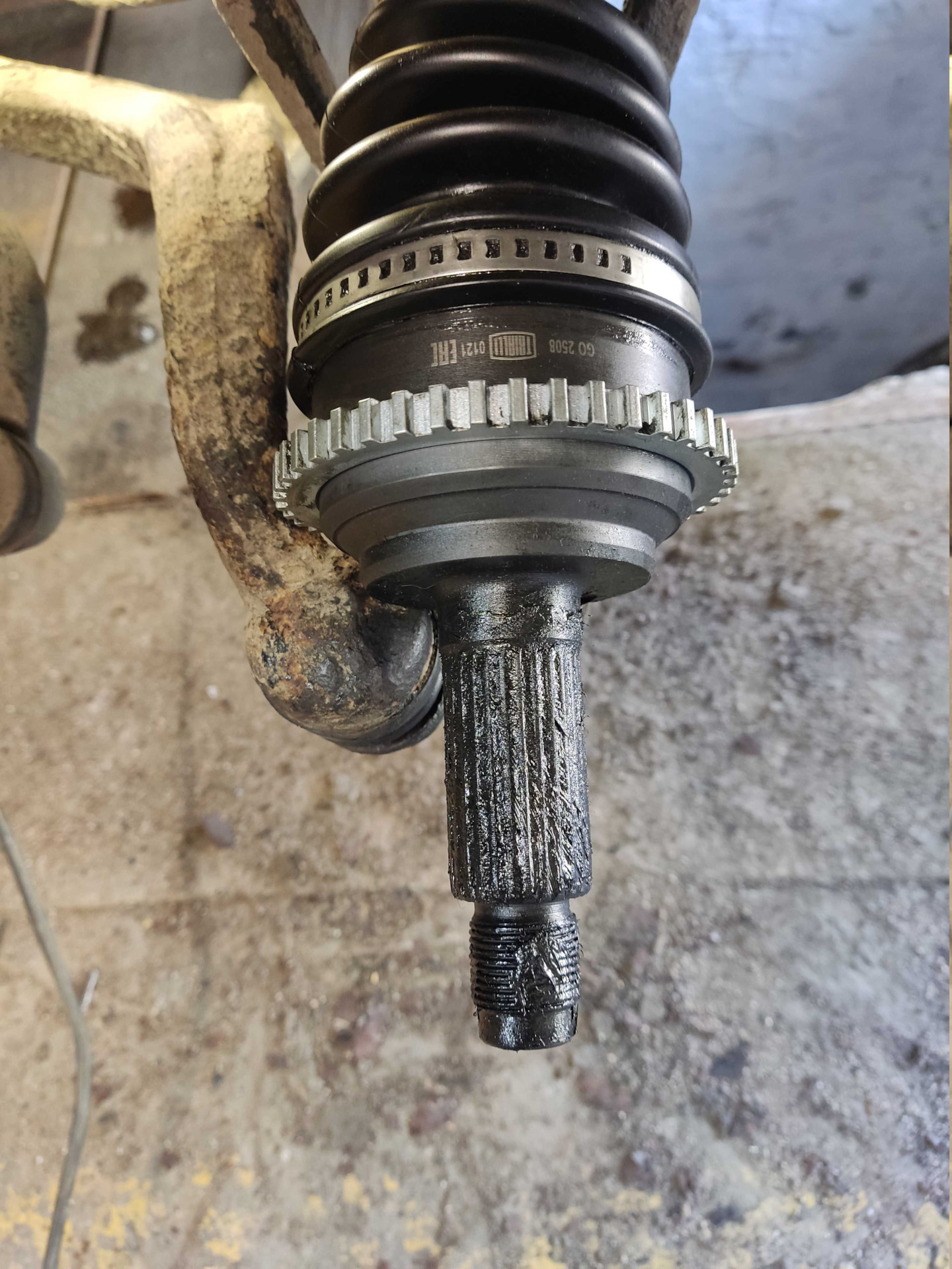

Месяц назад загудел передний ступичный, отчетливо было слышно гул справа, но при повороте направо гул усиливался при разгрузке колеса, поэтому стал сомневаться что гудит правый, хотя левый менял два года назад, ставил скф за 1500р, заехал к другу в сервис и мы точно определили что гудит именно правый, плюс люфт тяги рулевой с этой же стороны но ничего не стучало, ставил стр и проехал 30т.км, что то не много отходили тяги, возможно на 18ых колесах они долго жить не будут!Так как подшипник скф на данное время стоит в районе 3т.р и развал всегда был в минусе (-1.38) из за кривого кулака было решено заказать контрактный кулак со ступицей!Ну и ко всему чтобы за один раз всё махнуть заказал колодки вкруг, тяги и шрус наружний, шрус взял 32/28 от механики, если бы не подошел поставил бы на левую сторону!Провозился я со всем эти ремонтом около 5 часов, самое сложное было выбить нижние рычаги из кулака, по итогу шрус подошел, развал теперь в норме и никакого гула))На старом кулаке расстояние от колеса до края крыла было 3.5 см, на контрактном стало 2.2 см и шаровая верхняя села не так глубоко в кулак как на родном, видимо посадочное было уже просажено!
-Шрус TRIALLI GO 2508 — 1997р

Триали это полное говно, мы на сервисе по ремонту карданных валов пытаемся не работать с этой фирмой. Много машин приезжало по гарантии
Колодки хорошие.
Брал шрус триалли, смазку использовал что была в комплекте, нареканий нет.
Смазку в шрус лучше было купить отдельно, в комплекте там хрень полная, а не смазка. Живут куда дольше дешёвые шрусы, если смазку хорошую использовать, например недорогая вмпавто шрус. Я все привода ею перебрал и уже долго катаюсь
Или агриноловский.
KiRZiK1997
согласен полностью про смазку комплектную с триали.
