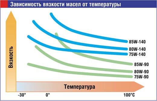

Спасибо. Залью в коробас, пожалуй :) А то что вязкость не 80w90, а 75w90 — не критично?
Я вообще в мосты лью синтетику 75 на 140 всегда. Оно и на морозе не густеет и по жаре не теряет высоких противозадирных свойств.

Я в МКПП бы вылил, а в мосты с большими колёсьями — 75w140.
