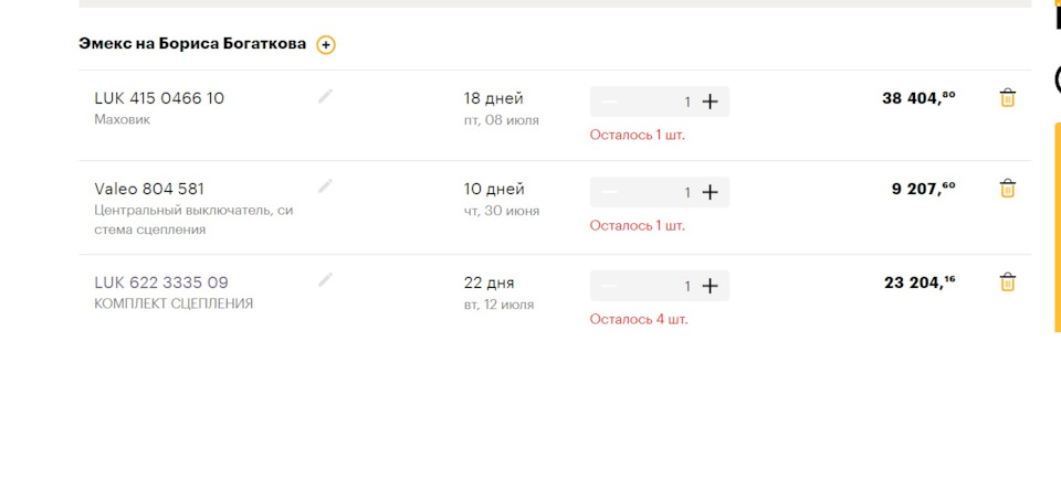

Кто менял сцепление на Джульетте? Сильно гемморно это?
Какой список запчастей подходит, вот что я нашел пока по заменителям.
С машиной беда просто в один момент провалилась педаль сцепления, тормозуха вытекла. Скорости не втыкаются. До этого было все нормально иногда на трейтей скорости буксовало сцепление но так все работало отлично ни гулов ничего . Кое как на первой доехал до сервиса, там меня напугали что все под замену включая маховик, коробку правда не вскрывали но говорят сначала заказывай запчасти чтобы сразу поменять. хз короче попал.

а маховик зачем? он стучит, гремит?
нет не стучит, механик сказал что если горела сцепа то и маховик тоже менять теперь.
И сальник колена сразу купи)
GlamDriver
Вообще не факт
