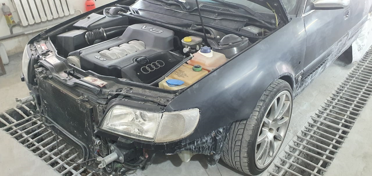

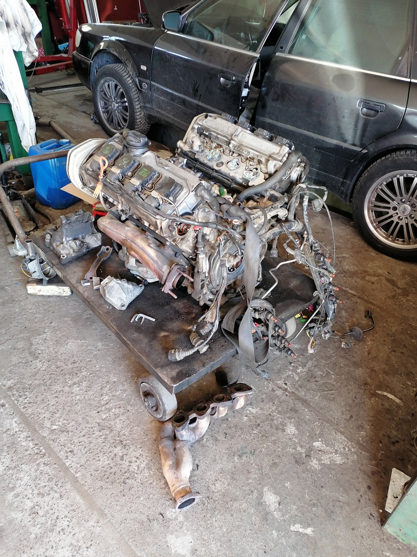

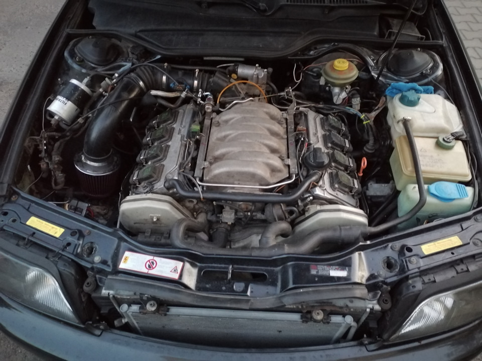

После того как сказали, что по блоку п**дец, было только два решения. Либо гильзовка, либо б/у мотор. Так как только за гильзовку зарядили не маленькую сумму, этот план даже не рассматривался.И начались поиски б/у, нашёл на разборке в Дрогичине мотор 4.2 ABH, один нюанс немного отломано ухо стартера, заказал, привозят, достаём с буса, рассматриваем, с виду красивый, чистый, даже на клапанных крышках наклейки заводские и тут смотрим внимательнее, а в нём не только ухо отломано, так ещё и трещина по блоку, загрузили обратно и уехал. Думать особо вариантов не было, было решено искать от a8d2, так как решаются сразу несколько вопросов:не мало моторов в продаже, нету трамблёров, без проблемная установка ваккумника от а8 и нет дифицита на какие либо мелочи. Нашёл у себя в Бресте 4.2 ABZ 1997г., люди купили а8, чтобы поставить 1.9 tdi, мотор ещё был на машине и можно было его завести, послушать его особо не получилось потому что выхлоп был снят, коробка снята, но завёлся с пол оборота, да болтался, да из-за выхлопа особо не было слышно как он работает, но хотя-бы было понятно, что он заводится (потому что не давно был случай на а8 человеку меняли мотор 3.7, он привёз б/у почти за 1000$, а он даже не завёлся, не было компрессии в одной голове и это не где-то с рук, а у известной конторы). Так вот мотор забрали с проводкой, мозгами, катушками, датчиками, с корпусом воздушного фильтра по очень адекватной цене. Привезли в гараж и начали рассматривать, мерять лапы, так как у а8 мотор на подрамнике, а у C4 на ланжеронах и поняли, что предстоят большие дела, по установке этого агрегата. Левая лапа почти подходит от эски, нужно только переместить одно крепление болта. С правой лапой всё сложнее, нужно мерить, резать, варить, потом по новой всё резать, мерить и варить. Главное чтоб был знакомый сварщик, кто будет варить аргоном всё это, а не смотреть на вас и не понимать что за дичь вы вообще делаете. Если что, то стартер у а8 4.2 и у s6c4 4.2 немного разные, пришлось забирать ещё и его. Ещё столкнулись с проблемой, это маховик, мой маховик на 10 болтов и на AEC моторе датчик колена считывает инфу со штыря, а вот на а8 он считывает с зубьев 60-2. Маховик нужен от s8d2 на механике, найти его то я нашёл, но вот цена немного не вписывалась в мой бюджет свапа.И вот начались проблемы, что же делать.Звоню продавцу мотора, у него забираю автоматный маховик, снимаю со своего маховика венец, отдаю токарю, точу его, так чтобы венец стертера и зубья автоматного можно было заприсовать на мой маховик.Дальше проблема как правильно выставить зубья, читаем много информации, звоним всем кого знаем и с большего получаем информацию. Косы мотора А8 хватает, чтобы провести её в штатное место C4 и чтобы мозги были в ногах пассажира, потому что в а8 мозги под капотом. Ну и дальше запихиваем мотор домой.По левой лапе он становится как по заводу. Правую лапу как я и говорил лучше всего мерить и ставить когда мотор под капотом, чтобы понимать как его установить.Выхлоп заводской s6 тоже не подходит, выход коллекторов немного другой и колектора от АЕС нельзя поставить на ABZ, так что выхлоп пришлось тоже переварить. Корпус воздушного фильтра от А8 не становится под капот, слишком большой, поэтому поставил нулевик, в дальнейшем сделаю холодный впуск или куплю какой нибудь корпус от с4 2.6 или 2.8, вроде бы должен стать не плохо. Ну вот мотор установлен, проводка подключена и первый запуск прошёл успешно, с пол оборота мотор завёлся.Честно, каждый день с утра до вечера, находясь в гараже, я устал и были мысли нафиг оно мне всё нужно, даже были дурацкие мысли вообще пустить машину на болты. Но когда мотор завёлся и я услышал этот звук v8, понюхал запах бензина, то вы даже не представляете какая у меня была улыбка на лице и сразу забылись все решённые проблемы.Из-за того что в ABZ корпас масленного фильтра расположен близко к правой лапе и подрамнику, при замене масла нужно откручивать подрамник, но это всё ерунда, открутил два болта и всё доступно. Мне уже даже интересно посмотреть на лица мастеров, если заехать куда нибудь для замены масла)))Ну вот и первый выезд, приборка не показывает скорость и обороты, подключили только температуру охл.жидкости и давление масла, нажимаю на газ, мотор крутится и не понимаю, что происходит вроде едет, а вроде нет, низа почему то слабые, но потом просто происходит как удар под жопу, как будто турбина начинает дуть и просто улетает)Не работает спидометр, да и жопомер дал сбой.Говорю другу, который практически и ставил всё в машину, чтобы он сел проехался, он тоже говорит, что не понятные ощущения.Ну и предлогает самое точное решение, как проверить, это заехать с ним. У него A8D3 4.2 BFM 335 л.с., тут и стало всё на свои места.Не мучали машины, просто с ходу нажали на газ и поехали на равне.Думаю достойный результат для первого выезда и что мотор несколько лет со слов предыдущего хозяина простоял.Покатавшись спокойно вечерок показалось, что поехала лучше, ещё почитать, устранить ошибки и полетит. Но всё же остались вопросы, что слабые низа и не много на малых оборотах подергивается.Еще предстоит много работы по электрике, чтобы всё работало. Пока машина простояла в гараже видимо от сырости провис потолок, ну я его давно хотел перетянуть и за одно сделать люк, но это уже немного позже. Так же в этом году планировал полный разбор и покраска, но со слажившейся ситуацией эти дела уходят на следующий год.Огромное спасибо всем кто помогал мне, особенно этому человеку POWERFUL который сам отозвался и все время был на связи.

Для начала разберись, что такое s6, а что такое s6+.S6 были и с 2.2t и 4.2 290л.с., а вот s6+ 4.2, но 326 л.с.У меня s6 4.2 290 л.с., но теперь я поставил от а8 4.2 abz. Вроде доступно разжевал. Если уж вы этого не знаете, то зачем спорить какой мотор лучше, темболее не ездивши на этих двух мотора.

Блок фильтра от а8 4.2 встает. Можешь увидеть на фото
Подтверждаю корпус становится как родной туда даже с А8 патрубком, позже сделаю фото и скину на ватсап
