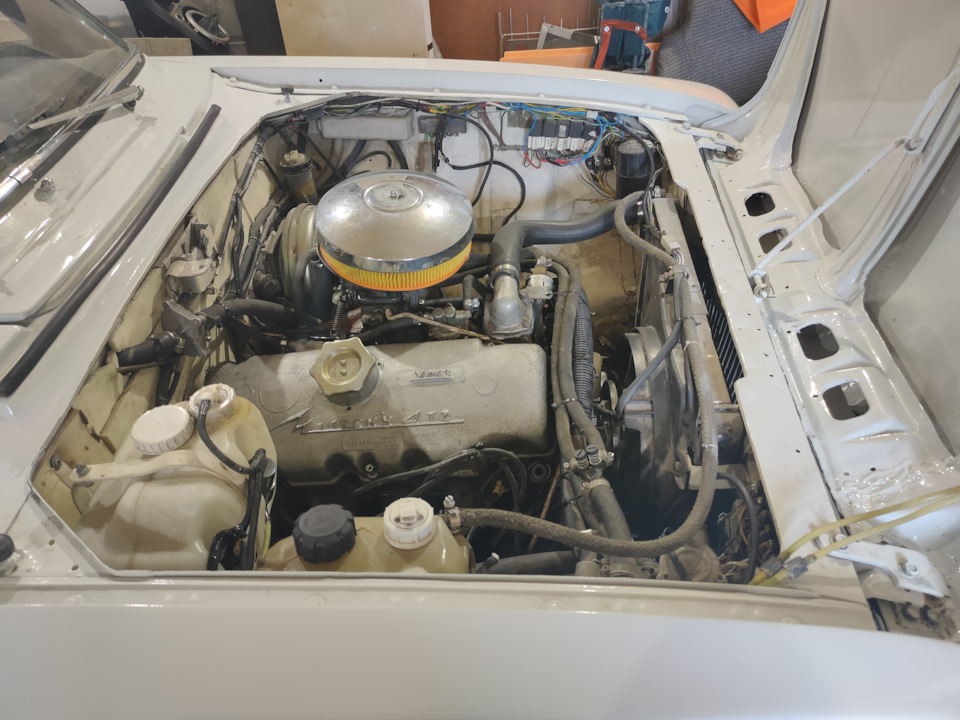

Во время езды немного нестабильный ход, подергивается при включенной передаче при сбросе газа — думаю пережал клапана, или цепь надо скорректировать разрезной шестерней. Сегодня узнаем точно что помогло из этого))) Также когда едешь на малых оборотах на повышенной передаче начинает также дергаться…Странное явление. Может вы подскажете.

Пропуски зажигания))
Тот карб что на машине сразу на переплавку выкинуть)
стоит глянуть зазор на свечках что бы был одинаковый, посмотреть что с ВВ проводами, как у них по сопротивлению дела обстоят.
ну и опять же озон 2105 выкинуть на мусорку, и поставить что то подходящее для этого мотора, ну как минимум вебер 2101 (412), в идеале что то из разряда 73го или 41го солекса, во всяком случае для двухи.
Ибо карб с первой камерой 21мм это как-то даже не серьёзно.
Спасибо за совет, правда пока не уверен, что он мне нужен)
Круть! По поводу дерганья — зазор свечной попробуй уменьшить.
ну ты почти угадал. Ты точно спец! Отпишусь в записи)
Дёргается при сбросе, 90 % карбюратор.А именно холостой ход.Засасывает ненужное топливо вот и дёргается.
К карбюраторщику ездил, я ему доверяю, он сказал, что уверен в нём на 1000% и это не в нем дело

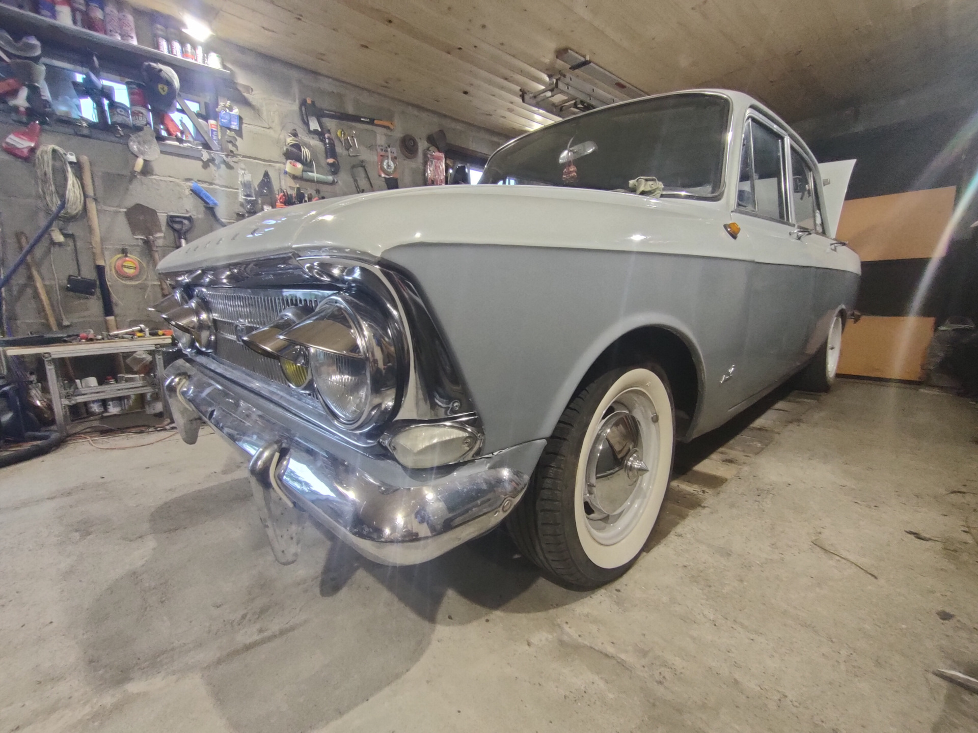

Так это, задний бампер не по феншую)
да, я писал в предыдущих записях, что правильного бампера в идеале в продаже не увидел(( пришлось поставить всё что есть)
