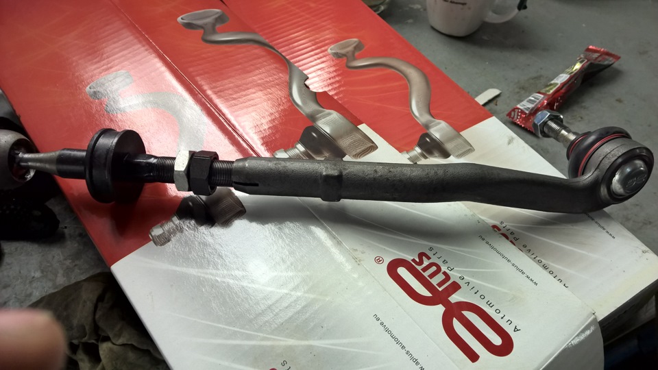

Самое интересное что вся подвеска на автомобиле была заменена примерно 4000 км назад.С переде до этого были установлены рычаги MOOG и рулевые тяги Lemforder.Задняя подвеска вся Lemforder пока поживает нормально.Так вот в сервис я приехал из за неприятных стуков спереди и самое главное было биение при торможении. Сначала подумал что повело тормозные диски которые тоже к стате менял 10000км назад, а выяснилось что вся эта конитель из за раздолбанных рычагов и тяг!
Поставил фирму Applus посмотрим, как проживут они на наших "раздолбанных весенних дорогах"!

Сейчас бить при торможении перестало.) Получалась такая вещь, когда по тормозам резко бил начинался не успокаивающийся дисбаланс из за люфта в рычагах и рул тягах! Еще колеса балансирнуть и будет совсем отлично.

Так из-за какого конкретно рычага была вибрация при торможении
Они все болтались.
А после замены все стало хорошо
Да, все стало отлично)
