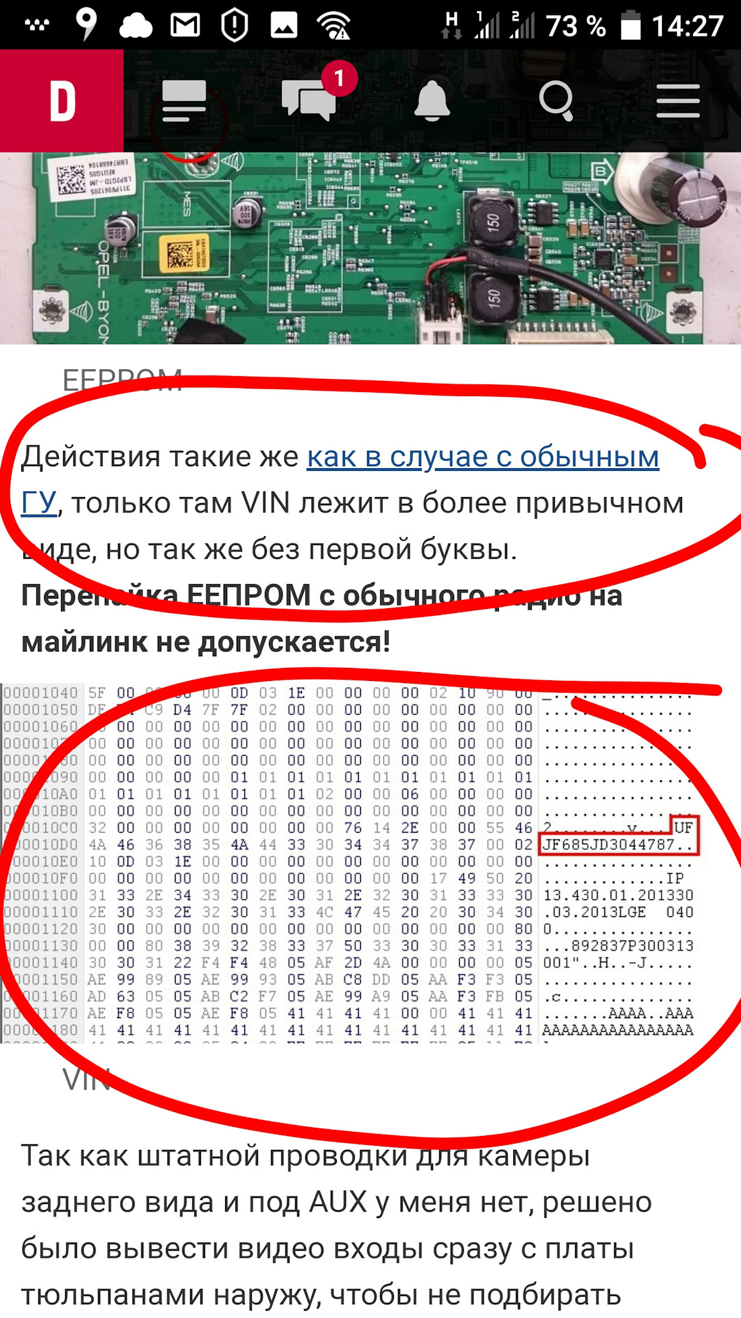

После покупки майлинки провел процедуру прописки своего VINа в еепром.
Действия такие же как в случае с обычным ГУ, только там VIN лежит в более привычном виде, но так же без первой буквы.
Перепайка ЕЕПРОМ с обычного радио на майлинк не допускается!

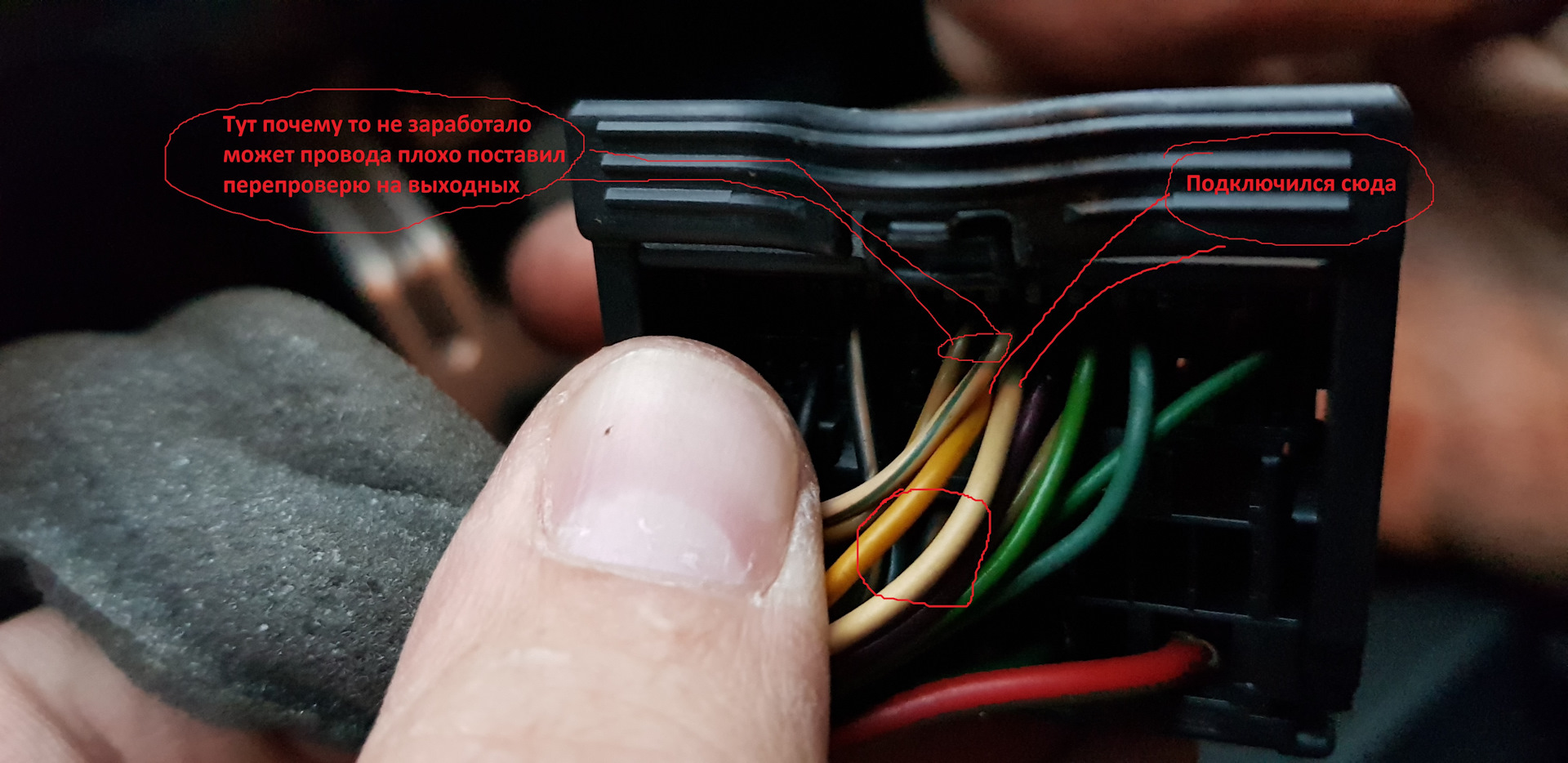

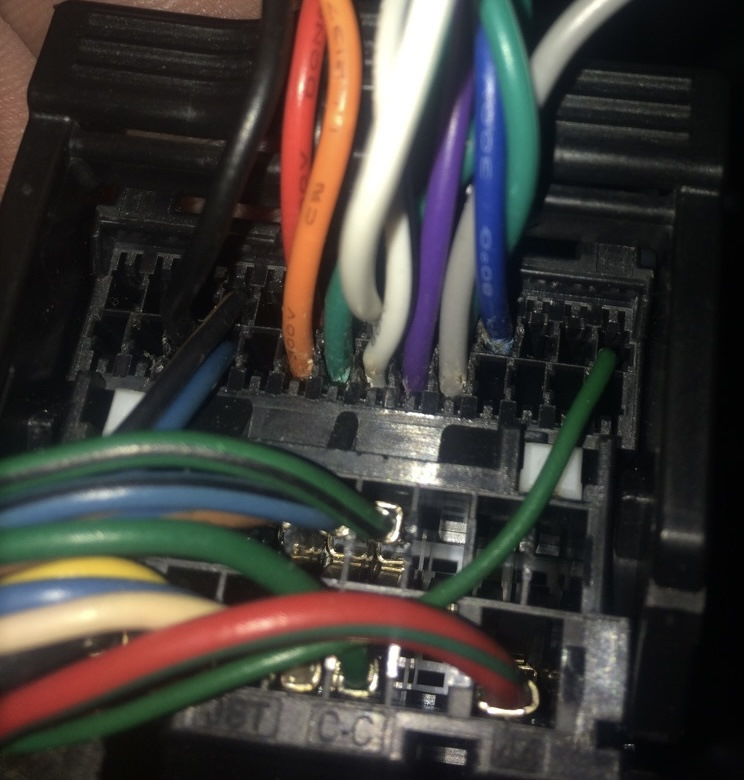

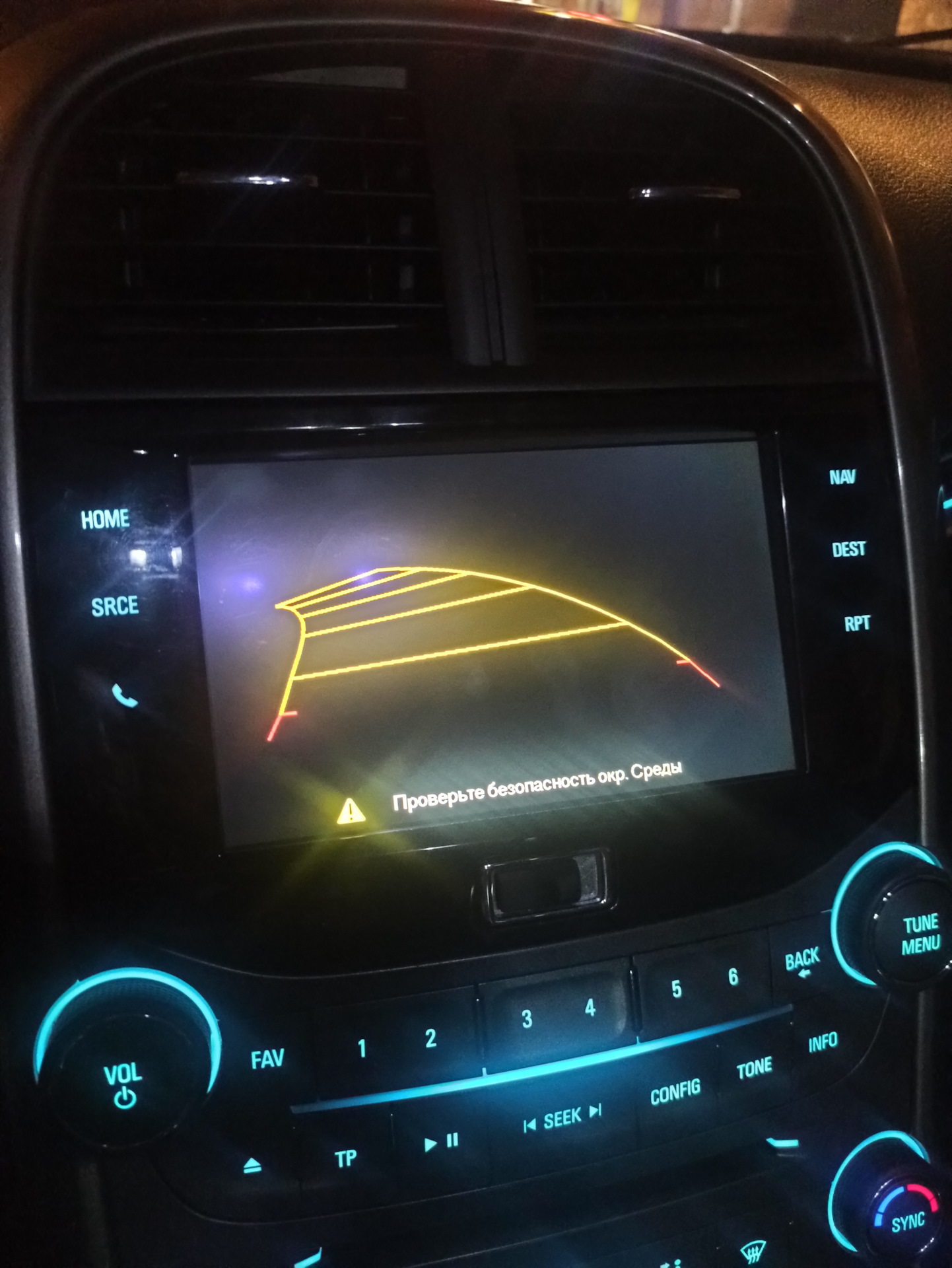

Так как штатной проводки для камеры заднего вида и под AUX у меня нет, решено было вывести видео входы сразу с платы тюльпанами наружу, чтобы не подбирать пины в разъем. Позже я все таки нашел нужные пины и сделал через разъем.
Если смотреть на плату, как она у меня сфоткана, то в верхнем ряду 7й контакт видео, 8й земля видео аукса. В нижнем ряду 7й контакт видео, 8й земля камеры заднего вида. Если смотреть оригинальную распиновку, то камера зх 7й и 8й пины, а видео аукс 21й и 22й пины.
Вход видео AUXа будет использоваться для видео регистратора, а вход для камеры заднего вида, соответственно для камеры заднего вида.
Собрал и на проверку…
В итоге задумка работает, так как я видео с регистратора использую не часто, обычно только для переключения режима или настройки, а оно через аукс работает только если не превышать 5 км/ч, то это то что надо…
При включении задней передачи активируется вход камеры заднего вида.
Подключил, проверил и все собрал.
Да, к стати!
Для работы камеры заднего вида, при таком подключении, требуется активация через дилерское оборудование, других способов активации пока нет. И еще вазжно чтобы камера работала в системе NTSC, PAL при таком подключении работать не будет.

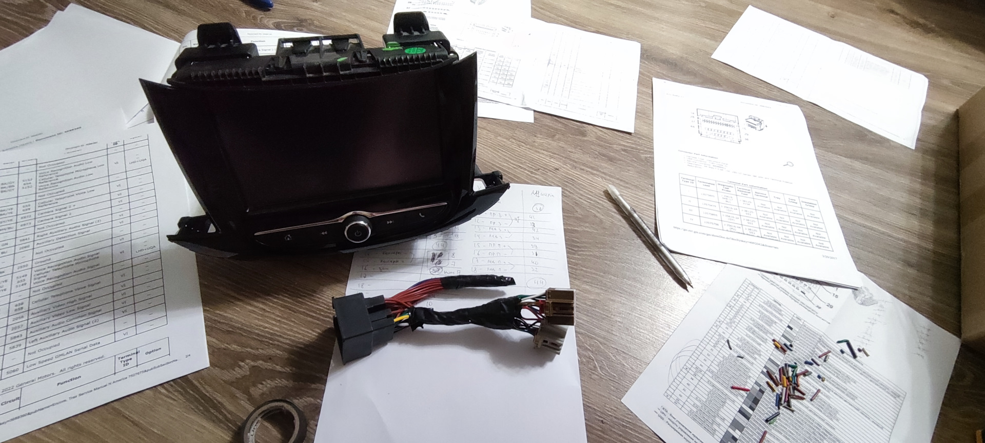

Голова не влезет целиком что пришлось сделать на шлейфах?
Схемы нет, все делалось на коленке, крутя в руках несколько фотографий и схем.
Там не то чтобы не влазила. Там смещение, и центрального штырька, и дисплея. Если ставить устройство как есть, то резать там в торпедо много нужно. Оно не встанет с минимальными доработками вместо нашего майлинка.
Понял. Я как раз жду пока придет разъем с Алика, чтобы сделать переходник и посмотреть что из этого выйдет.

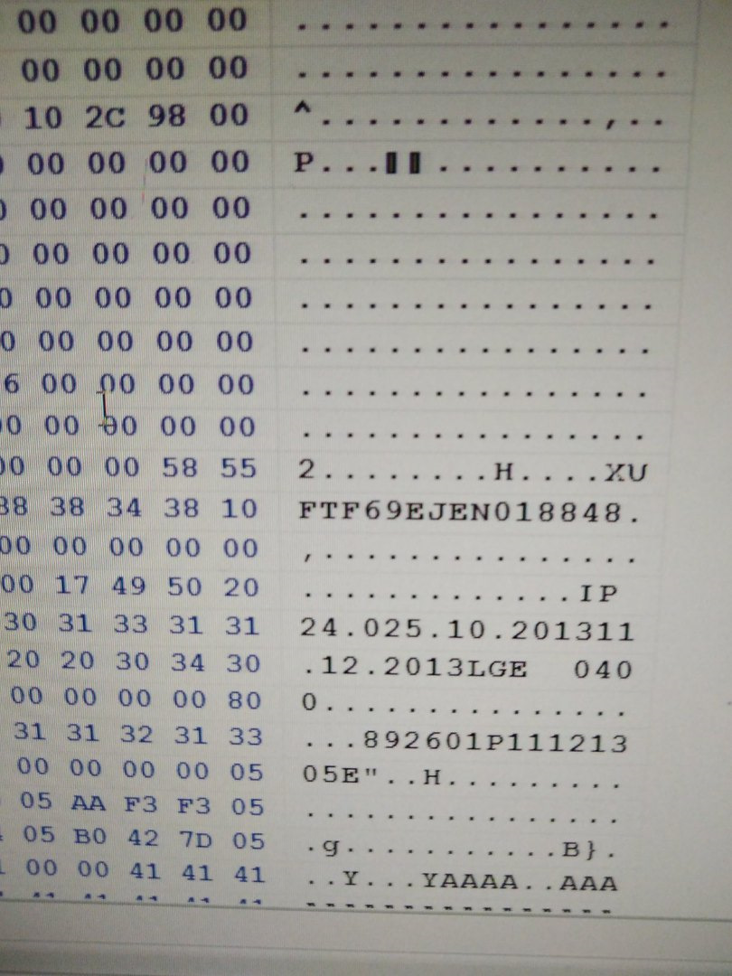

Прописали свой вин, все равно пишет что заблокированно. Что могло пойти не так?
Потому что не внимательно читал, я же даже картинку приложил.
Не понял
Так мы тоже прописали
Я вижу. Только не правильно
А как правильно подскажи пожалуйста
Ну я же выше картинку приложил
MrGrey
Не могу понять что именно не правильно
Первая буква не удалена, вин прописан полностью
Спасибо проблема решена, во время прописи ВИНа не чайно прописал пробел. Все исправили заработал.

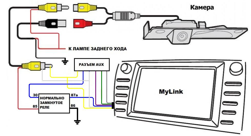

Добрый день.
можете помочь. решил прикрутить камеру с Wi-Fi модулями. чтоб не тянуть провода по всему салону. все супер спасибо клевая инструкция, но у меня либо руки из опы либо лыжи не едут ))). не могу понять включаешь заднюю скорость секунды 3-5 и включается экран сама появляется картинка все супер, включаешь опять Drive картинка тухнет и остается только AUX. т.е. на радио или то что ты слушал не переключает автоматом. надо ручками переключиться.
можете подсказать что я сделал не так?
и вопрос. эти дурацкие модули надо запитать. но я не хочу чтоб они на постоянной основе были включены. по голове питание постоянное.или в крузах отключается минус, а не плюс )))
Вот по такой схеме все подключено?
Нужео ставить реле.
plohish987
Добрый день.
На других проводах не работает, потому что не активирована опция на майлинке.
На ГУ и плюс и минус постоянные, если нужно чтобы включалось только когда задняяя включена, надоискать провод задней у всм.
ээххх )) спасибо думал без рэле можно. но все же придется цепляться с реле (( жаль жаль
спасибо за ответ

Получается ты камеру подключал в пины на разъеме, вместо колокольчиков, правильно?
Да
Привет! ВИН из 17-ти цифр, как я понимаю первый символ в ячейке 10С9? или первую букву не прописывать?
Привет. Да первая буква VINа не прописывается. Первый символ по адесу 10CE.
Спасибо!
Не правильно написал адрес 10CE.
Я понял.

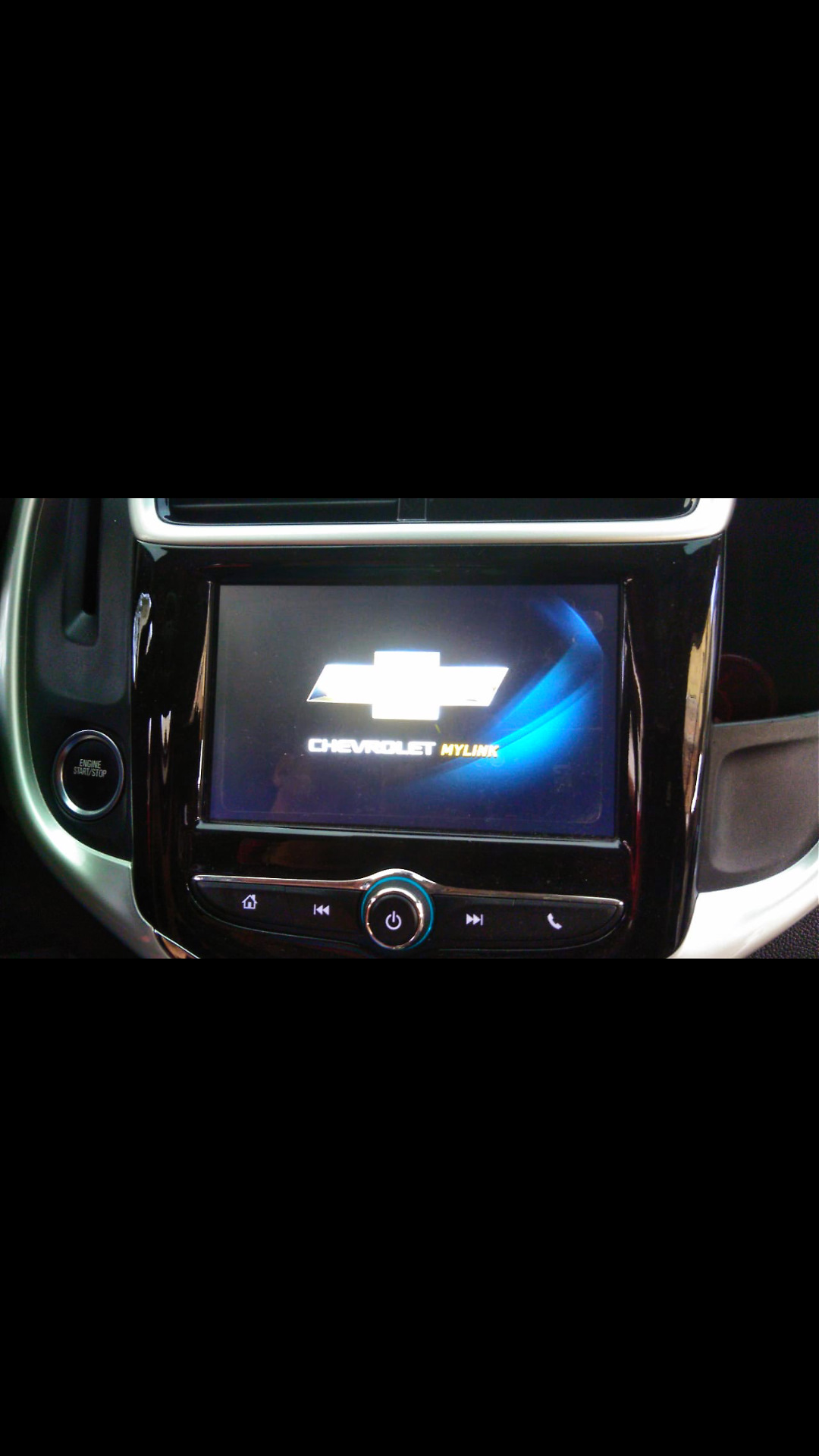

Приветствую!
Посоветовали вас как спеца по майлинку. Зависла штатная Майлинк, темный экран и все, загрузки не происходит. Как можно с вами связаться? Территориально я в Мск и области. Писал в личку на форуме шевроле, но только зарегался там, думаю ограничения какие-нибудь и ничего не отправилось.
Привет. Просто тёмный экран? Не моргает, нет никакой заставки? После чего это произошло?
Это уже в третий раз. Никаких явных причин и поломок не было. Первое зависание года полтора назад, машина сама 2013 года. Обычный запуск двигателя, но загрузки МайЛинк не произошло, так и висело на моменте загрузки. Съездил к дилеру, колдовали пару недель, починили. Потом второй раз, так же, зависло при запуске. Плюнул, через пару недель само прошло, запустилось. И вот третий. Но уже три месяца минимум так, вряд ли отлипнет само.
Заставка есть, блеклая надпись MyLink и изображение. Короче говоря, состояние как при самом-самом запуске двигателя, темная картинка.
Тут есть вероятность того что слетел загрузчик. А это несколько сложное восстановление чем описано у меня в записях. Надо проверять.
Я могу сам это проверить, или нужно подъехать? Мне подходит и тот и другой вариант.
Ну проверить это можно только таким способом www.drive2.ru/l/8389198/ если там с файлами все хорошо, то значит все плохо и это загрузчик.

Здравствуйте, а можете помочь с установкой камеры к mylink припаять к разьему, через aux нет возможности так как в разьеме aux 3 провода, с завода mylink не установлен был, сам покупал с рук и устанавливал, поможете, не за так просто конечно.

Привет. А ты активировал камеру заднего вида через свой вин? Или уже было активированно? Я поставил майлинк от другой машины, запросил VCI сразу для круиза и камеры заднего вида. Через какой вин запрашивать? Через свой или тот что от машины где майлинк был с завода?
В личке
