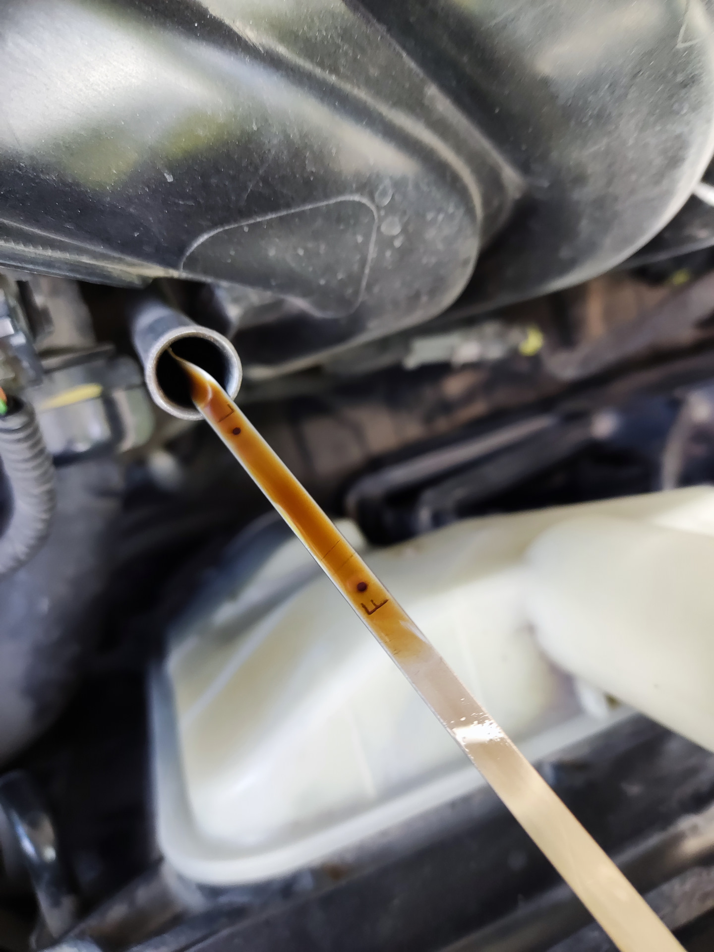

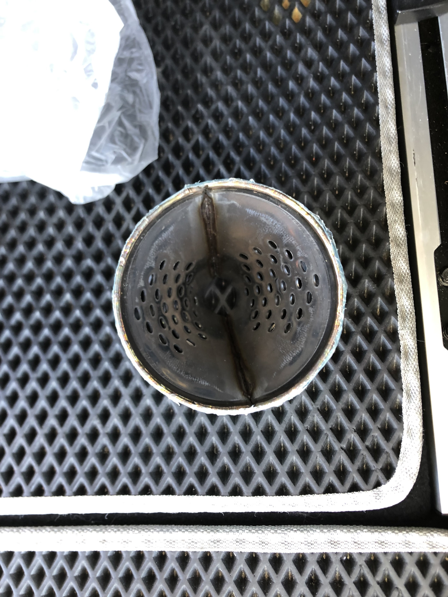

Писать много не буду, все по факту и по делу.

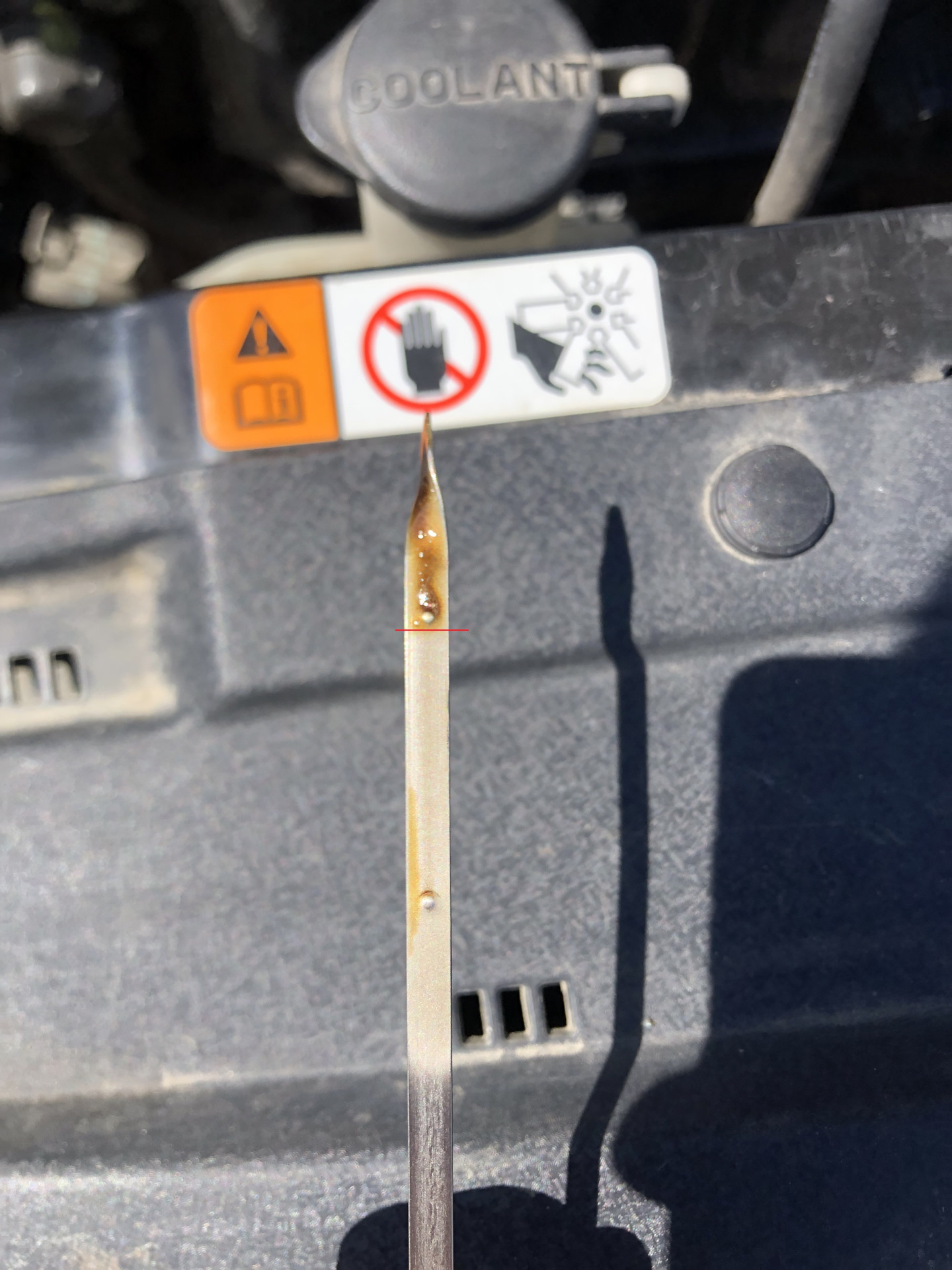

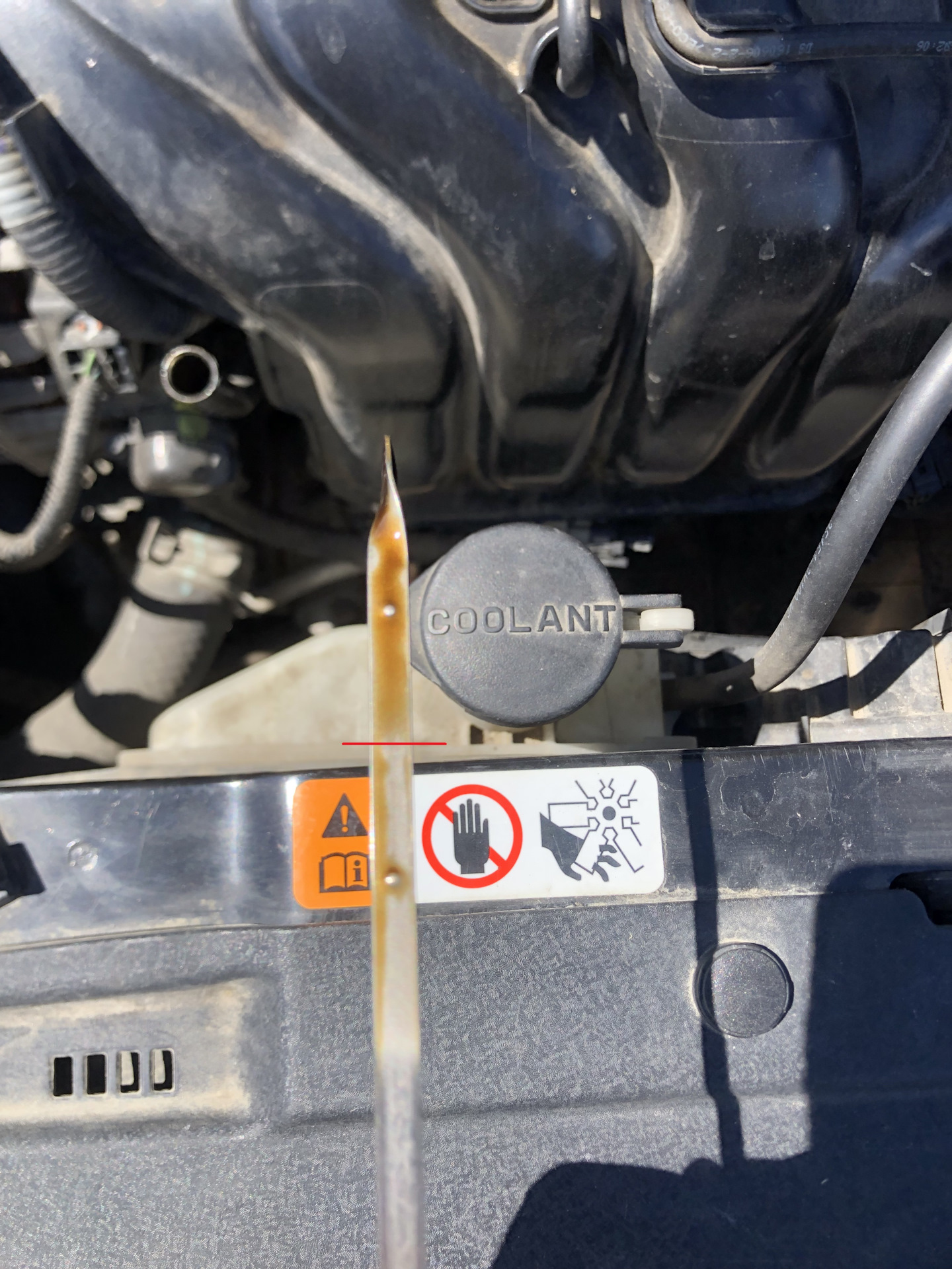

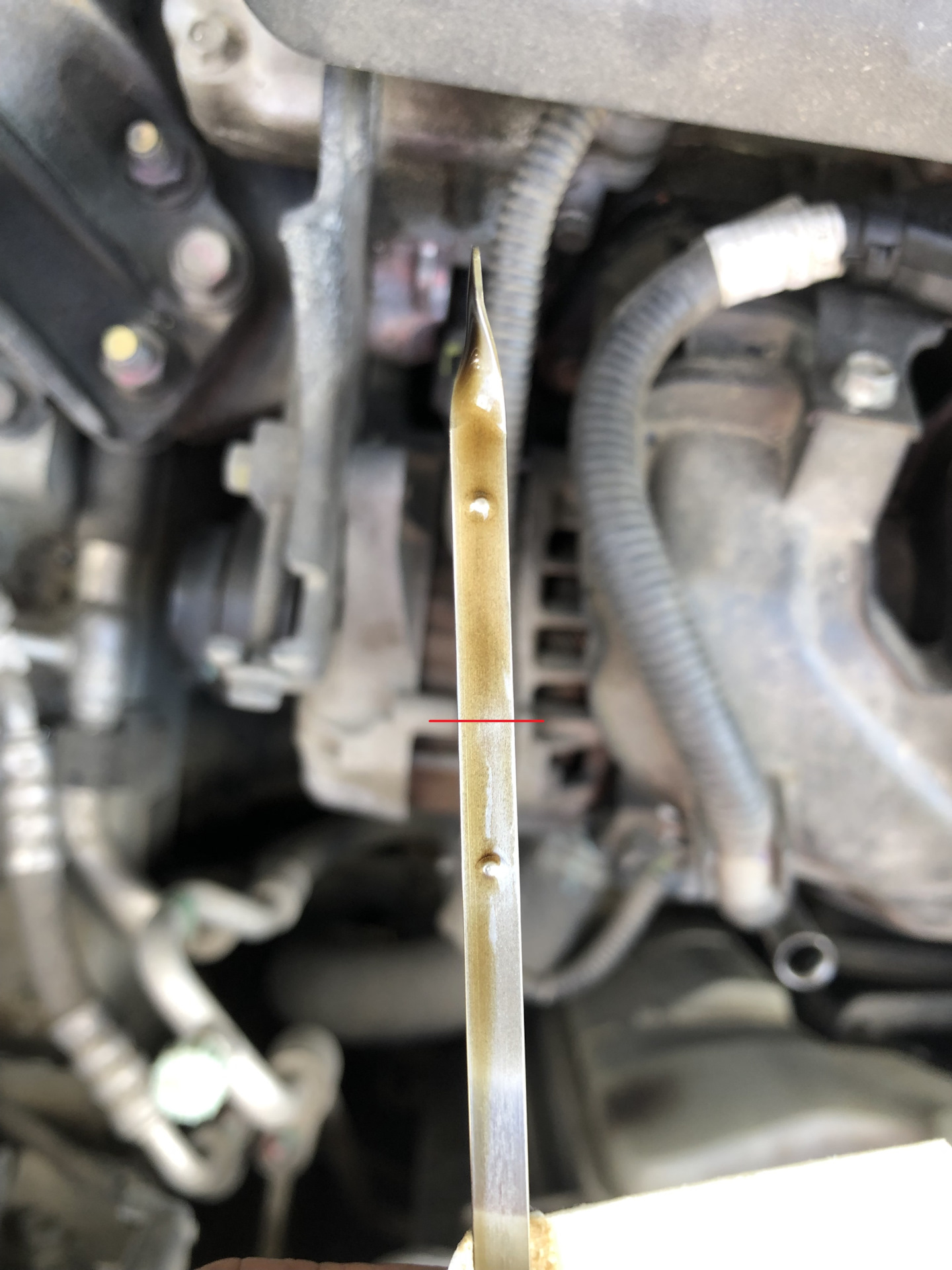

После раскоксовки была надежда, что жор сократится, но полностью не уйдет.
Надежда оправдалась, сильный жор ушел, но он в пределах нормы остался.

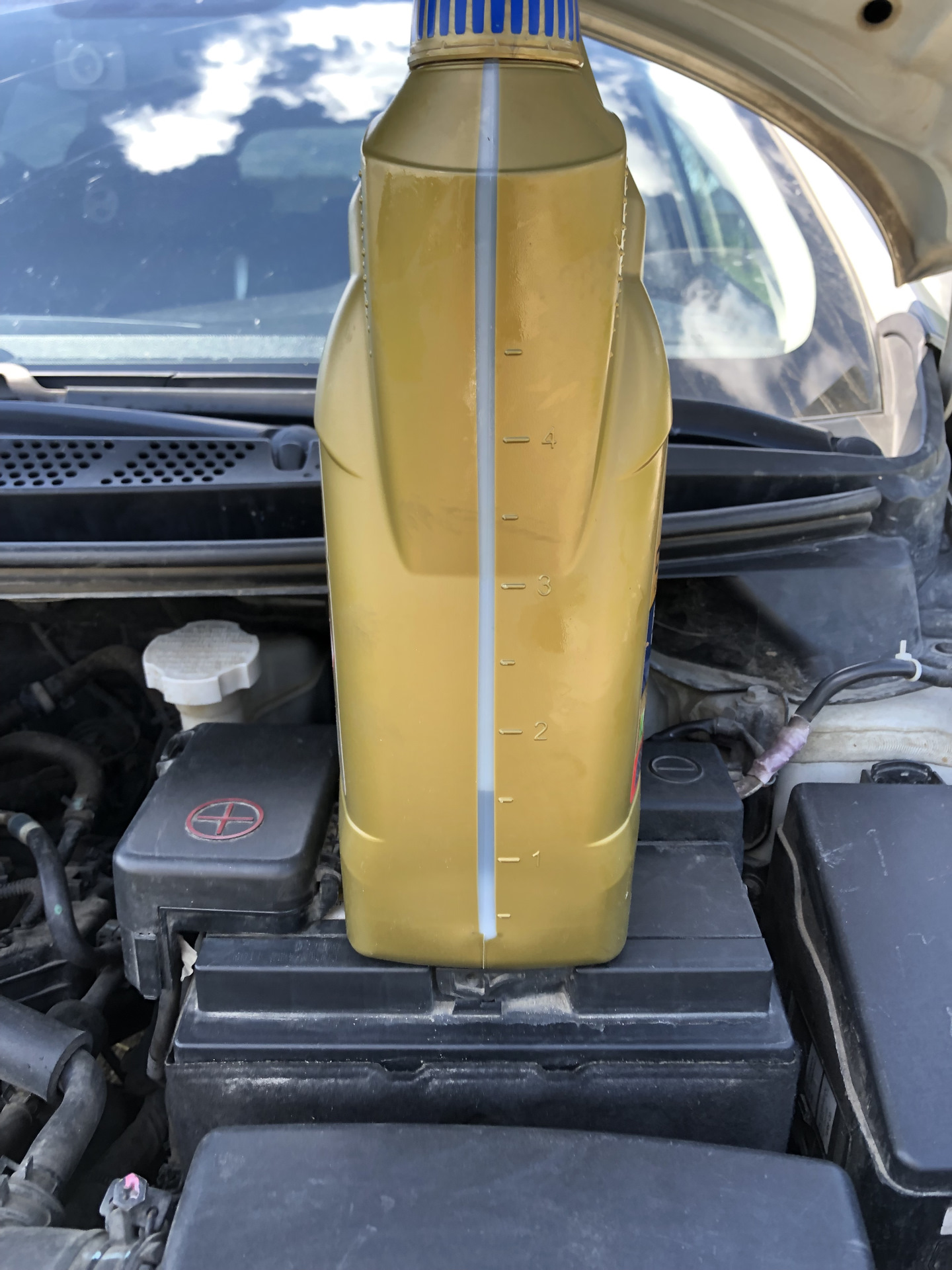

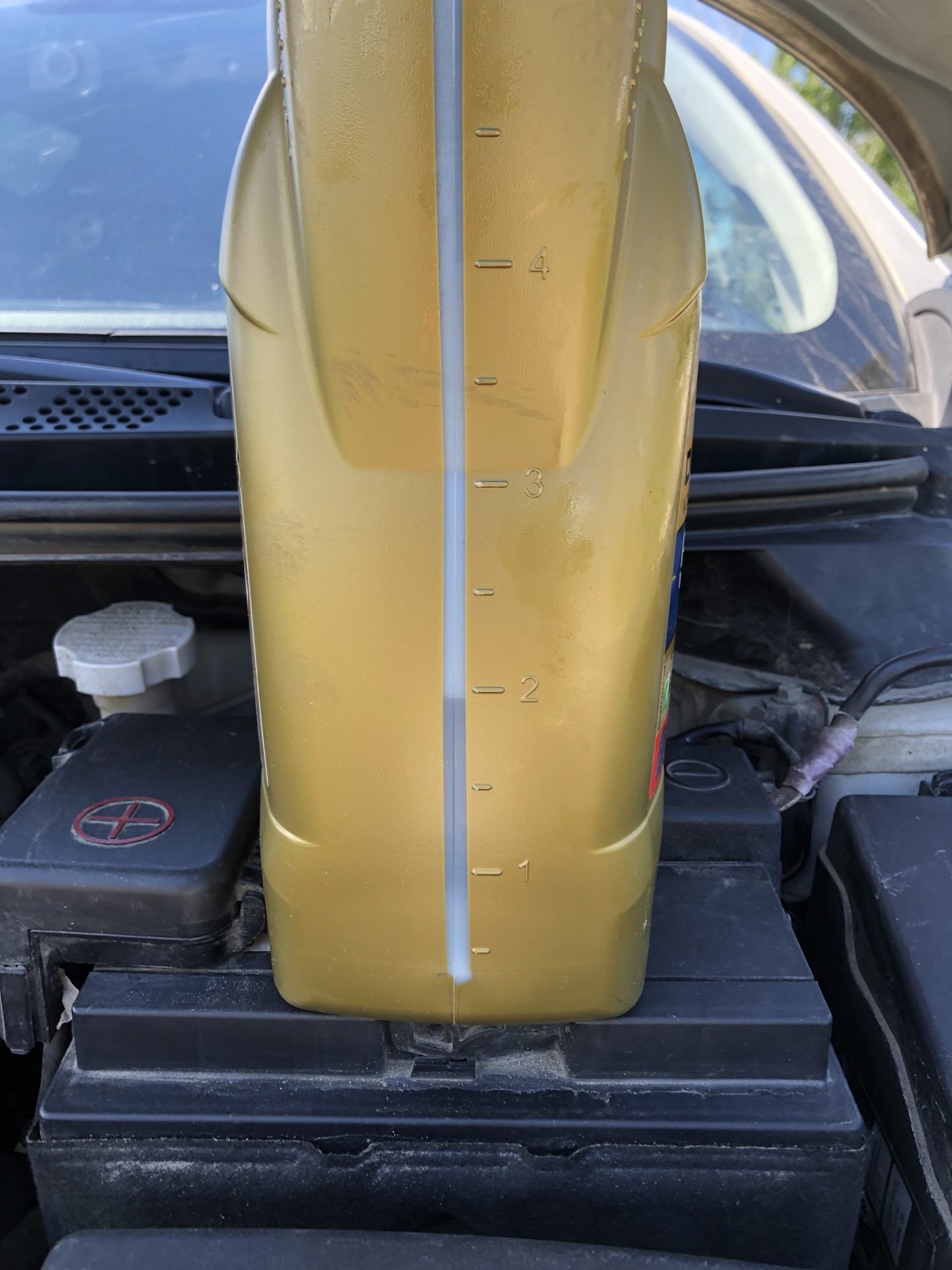

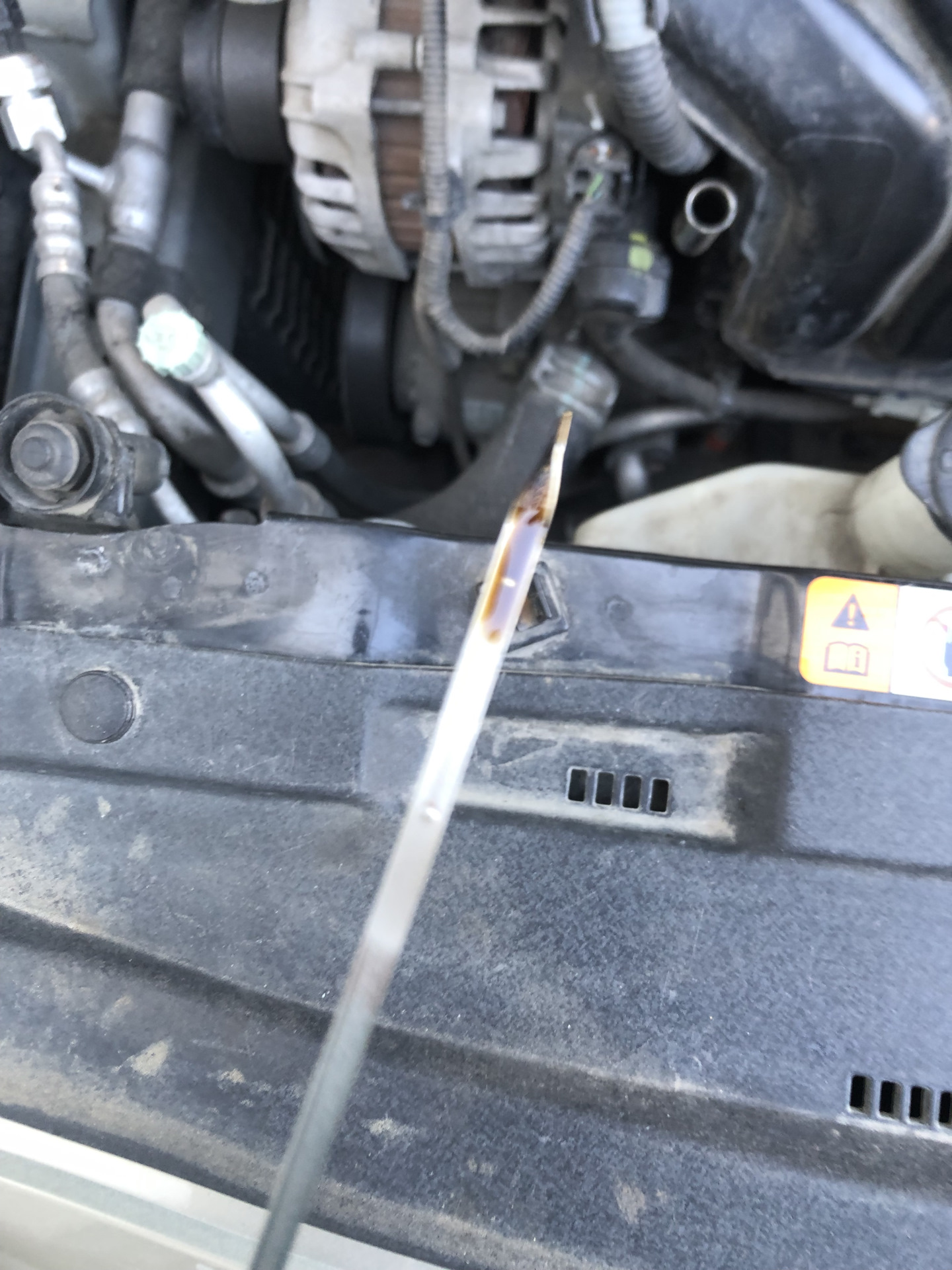

В книге по эксплуатации написано, что расход моторного масла для четырехцилиндрового двигателя, не превышающий 600 мл на 1000 км, конечно я херею от этих 600 мл, на шкоде с двигателем TSI расход максимальный допускался 500 мл, а тут атмосферник.
1. 1000 км — ездил чисто по городу, пробки, светофоры — уровень масла был в норме
2. 2000 км — трассовый, межгород, груженный, с резкими ускорениями — на щупе от min до max (1 литр) подъело 1/3, это примерно 300-350 мл
3. 3200 км — трассовый, межгород, с резкими и очень резкими ускорениями, езда со скоростью 160-180 км/ч — уровень масла был на точке min, съело 650 мл.
Решил долить масло, т.к. предстояла дорога домой 800 км.
Долил примерно 400 мл
4. 4000 км — трассовый, межгород, с резкими ускорениями, груженный — уровень масла упал, съело примерно 250-300 мл.
Вывод и расчеты: за 4000 км съело 1300 мл (цифра примерная), это примерно 325 мл на 1000 км. Возможно жор можно было уменьшить, если не гонял по 160-180 км/ч, т.к. при первой 1000 км спокойной езды уровень держался на точке max. Считаю, что раскоксовка работает, однозначно для профилактики стоит сделать, хуже точно не будет. Буду продолжать наблюдать. Очень хочется поставить воронку вместо пламягасителя, но до замены масла не поставлю, хочу знать сколько сожрет масла за 7500 км. Есть вариант сделать 2 раз раскоксовку, знакомая говорит, что совсем масло не ест </b>

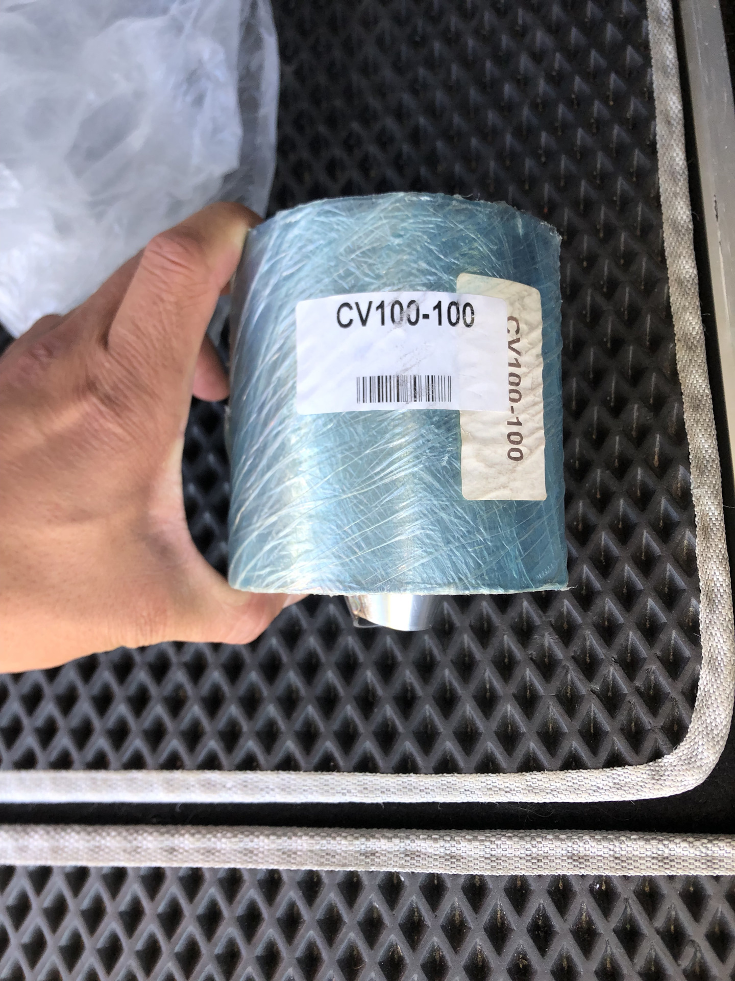

Фото воронки (надо было брать 110/100):
Всем удачи и добра!

У меня просто пустая банка. Зачем Вам воронка ?
Зачем вторая раскоксовка ? Попробуйте масло поменять на cupper. Не являюсь адептом этого масла, но залил второй раз, полет отличный. Ездил по платке Москва Питер со скоростью 160-170 практически по всему маршруту платной трассы, высокие обороты около 5 тысяч. По результатам поездки уровень масла остался на месте. Измеряю его на одном и том же месте перед домом, после ночного простоя автомобиля.
www.drive2.ru/l/598537297595475991/ можете почитать
Спасибо
Leeto42
с заменой масла жор не уйдет
Или возврашать каталик или менять кольца на более толстые.
Исправный мотор масло жрет редко под нагрузкой и частой раскруткой в газ в палас и то там ноль целых, хрен десятых.
кат не вариант, кольца менять да.

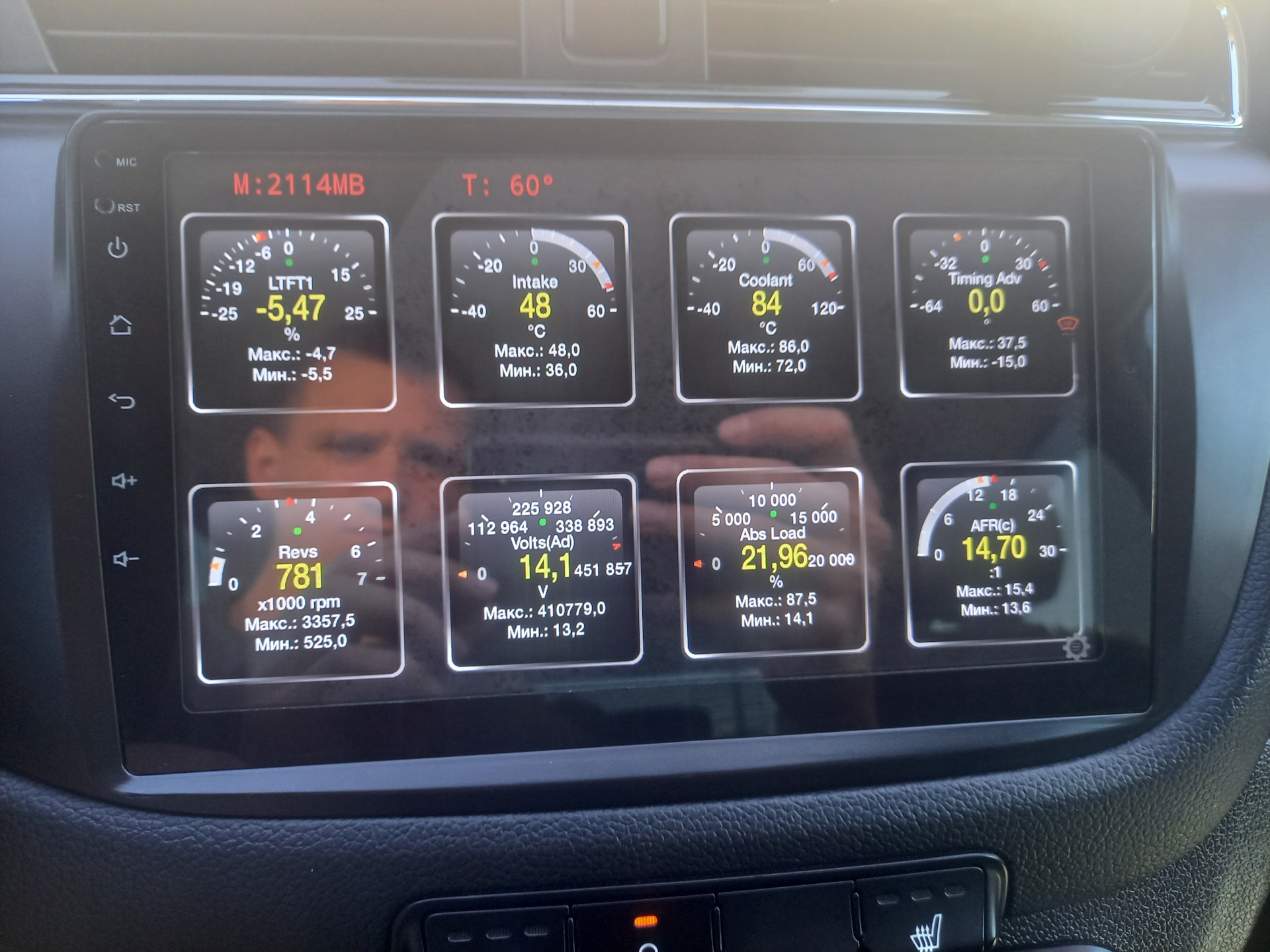

Ну так а чего ему не хавать масло, будучи постоянно перегретым?
С чего он постоянно перегретый, температура с датчиков в пределах нормы не более
Не аргумент
Все что вы назвали поверхносное мышление и не более того
Да пожалуйста, вам по приборке виднее :)))
Конечно
Отличный замер на стоящей машине!
А из списка параметров, необходимых для заколхоженной сетками машине, есть всего 2 штуки и ещё 3-4 не хватает (и ещё один в принципе невозможно измерить)
Вы туго мыслите, то что фото на стоячей машине это понятное дело я на ходу фоткать точно не сталбы жизнь дороже, и фото сделано для того чтобы ваш мозг воспринял данную вам информацию что показания отслеживаются не только по приборке, а то что вы зацепились за сетку ваше право, показания темпероторы мотора всегда в норме что с сеткой что без так же как и температура на впуске и все остальное
Радиаторы на моем авто моется раз в год при среднем годовом пробеге в 12к
Также жидкости меняются и расходники чаще в три раза от рекоммедованого значения
Поэтому я вам и говорю не делайте себя всезнающим и не судите людей по себе
