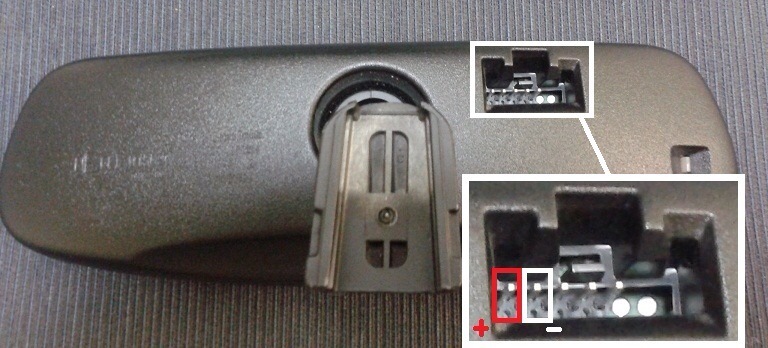

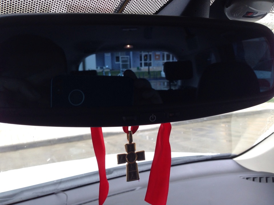

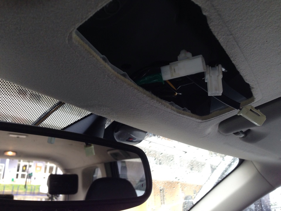

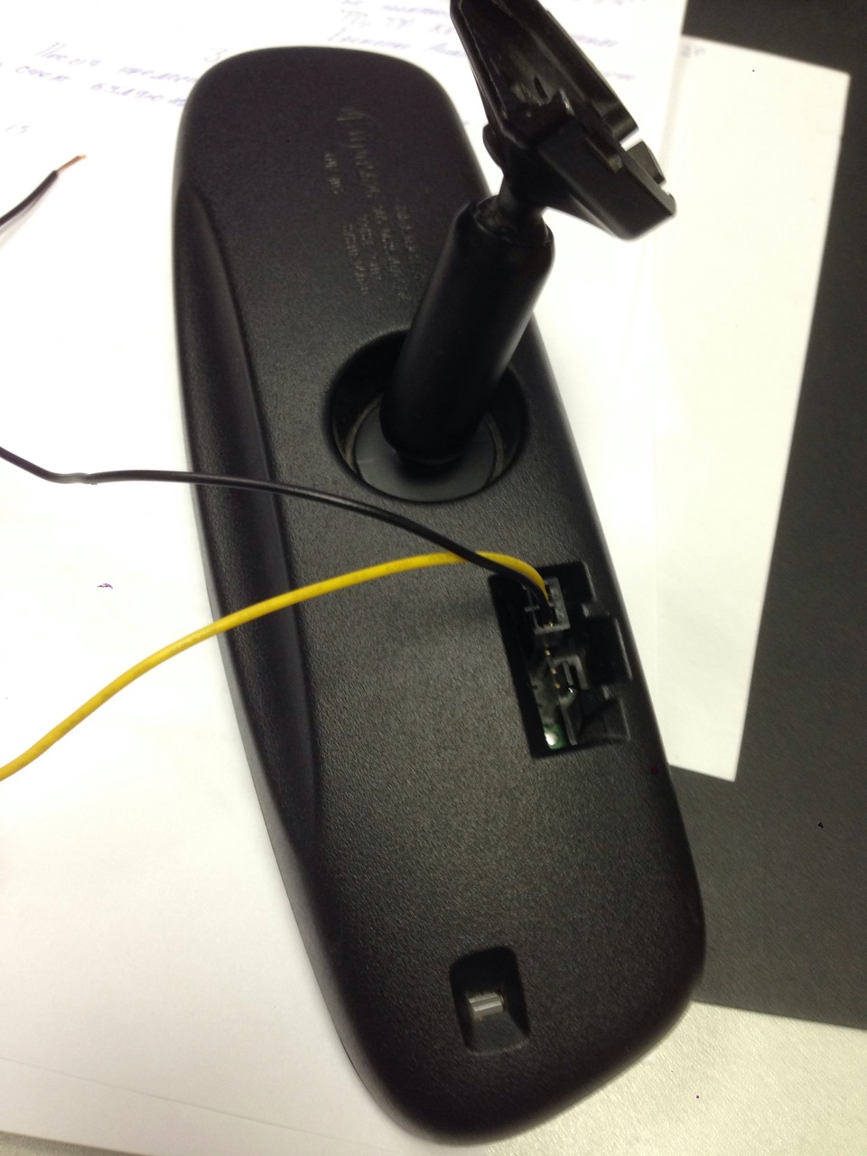

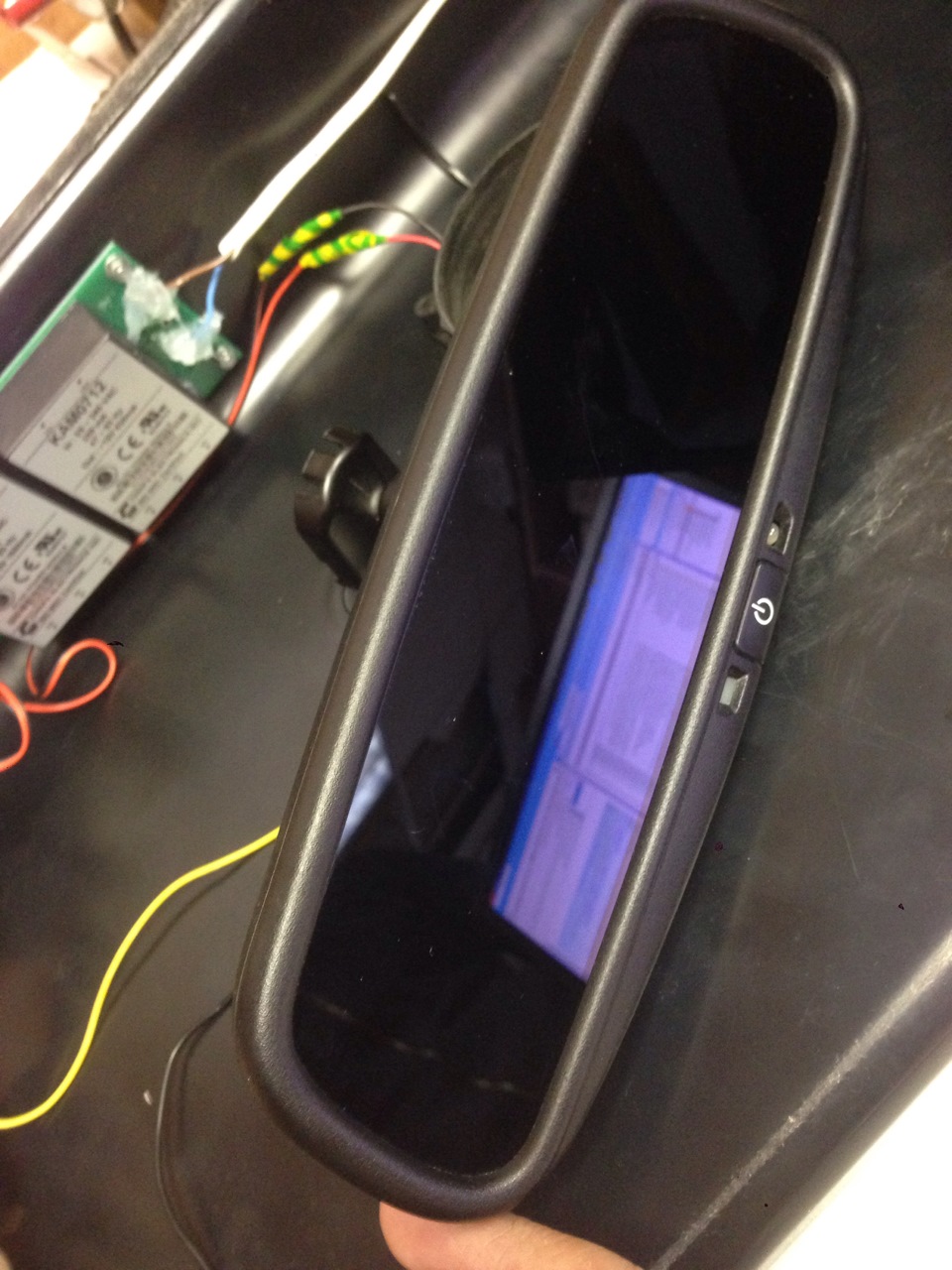

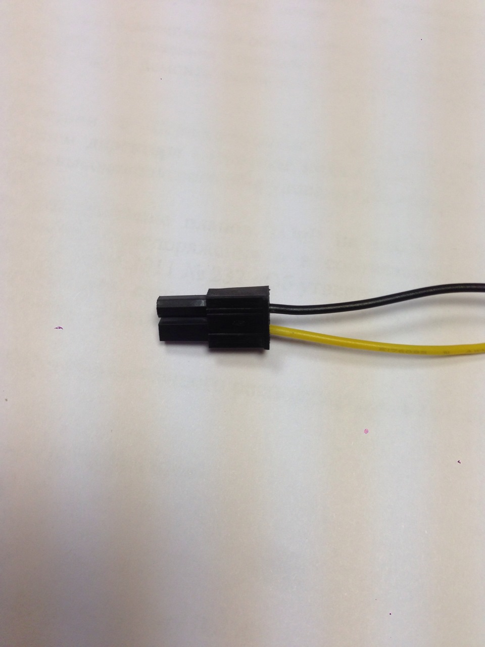

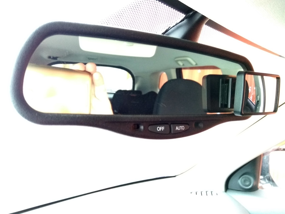

Зеркало установил, по креплениям все подходит, пора и подключить
Gvidovich как первооткрыватель зеркал на аутлендере:))) любезно предоставил свой вариант подключения и схемы, за что ему большое спасибо
Ну а дальше все по фото

А у данного зеркала нет пина на задний ход? Только + и -?

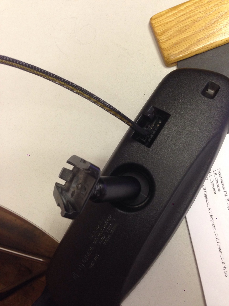

Подходят и зеркала с форда Мондео 3
С Мондео тоже подходит? Есть примеры?
То есть крепеж даже переделывать не надо?)
Старое снял, новое поставил, покупал на разборке Форда, 600р, нужно только подключить проводку.

autoresurs24.ru/parts/det…l/1185-372-CzB088916.html такое подойдет?
думаю нет, нужно смотреть крепление, www.avito.ru/moskva/zapch…avtozatemneniem_399557862 цена конечно не интересная …но вот такое крепление должно быть …снимается и ставится с усилием.

А как же задний ход на 3-й контакт? :). Не по фен-шую :).
mmc-manuals.ru/manuals/pa…mg/90/HAB13E07AC00ENG.pdf

я так понимаю это не штатное зеркало… от какой машины? номерок зеркала скинь плз.
Спасибо заранее.
Например 7630A031 это от Паджеро, только с автозатемнением. Еще бывают с термометром, компасом и монитором камеры зх. Проще всего искать не по номеру, а по внешнему виду))) Подходят зеркала от Паджеро, Галанта и, как показала практика, Тойоты.

Думаю, что новое зеркало от тойоты буклет как наше по цене. Проще на авито по картинкам. Главное-крепёж к стеклу. Если там ласточкин хвост со стопорным винтом, оно сядет.

Молодца! Хорошая работа!

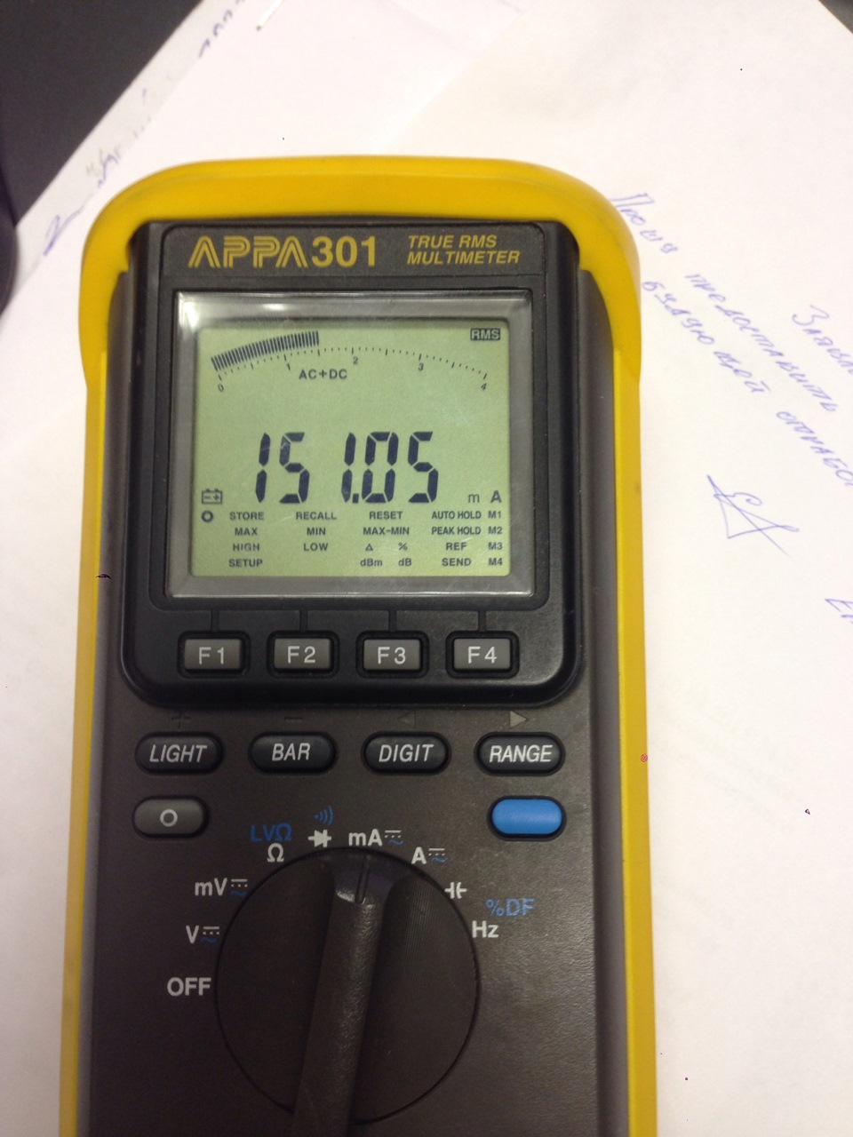

Отличный отчёт ! А ты не мерил напряжение на колодке провода диода ? Как я писал ранее у меня в машине на вкл. 6в дает
Я же написал, разьем который питает диод на нем и мерил 11,5 на заглушенный двс
А по цветам провода в колодке диода, + какой ?
Тестером найди, я не помню

И все работает
