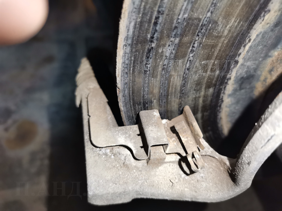

Сняли колесо, смотрим на диск. Ужас, за 50 тыкм пробега.

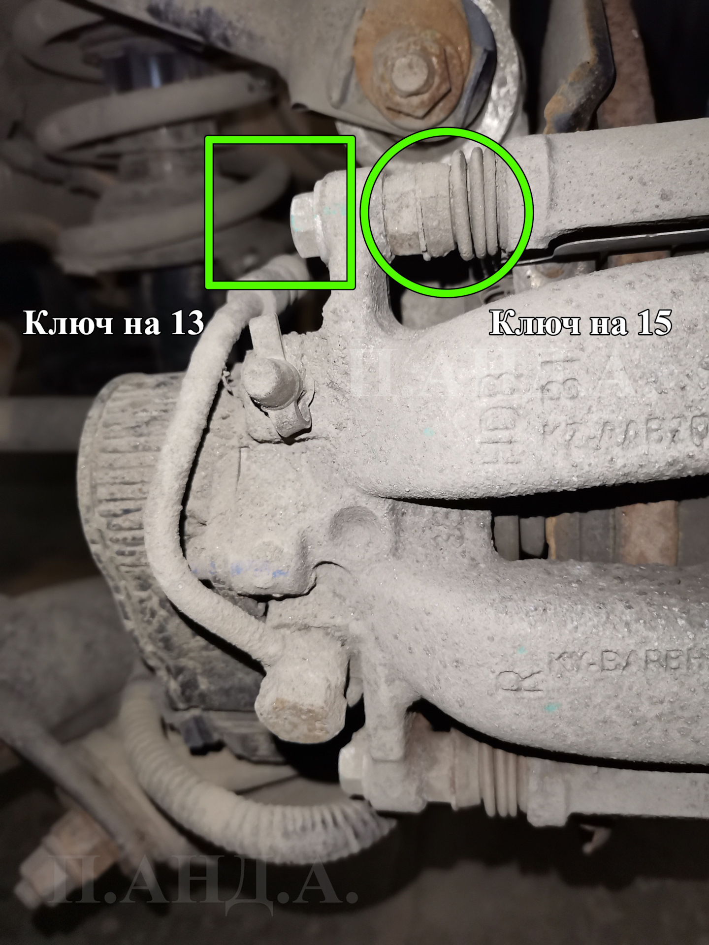

Откручиваем болт на 10 крепление тормозного шланга (гайка приварена, ее держать не надо).
Придерживая ключом на 15, откручиваем ключом на 13 тормозной суппорт (сверху и снизу, естественно).

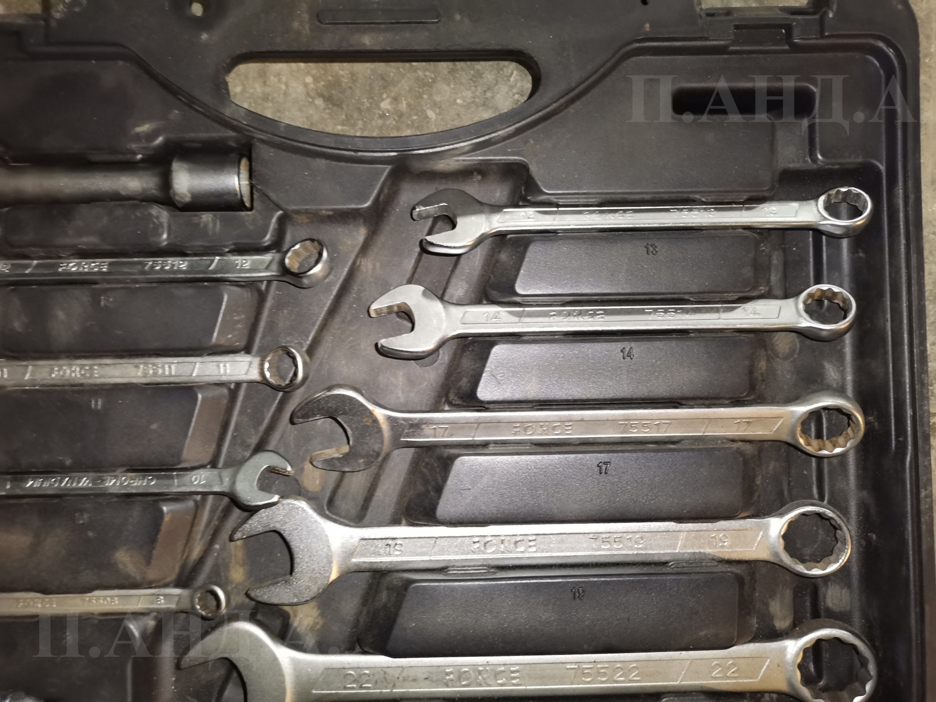

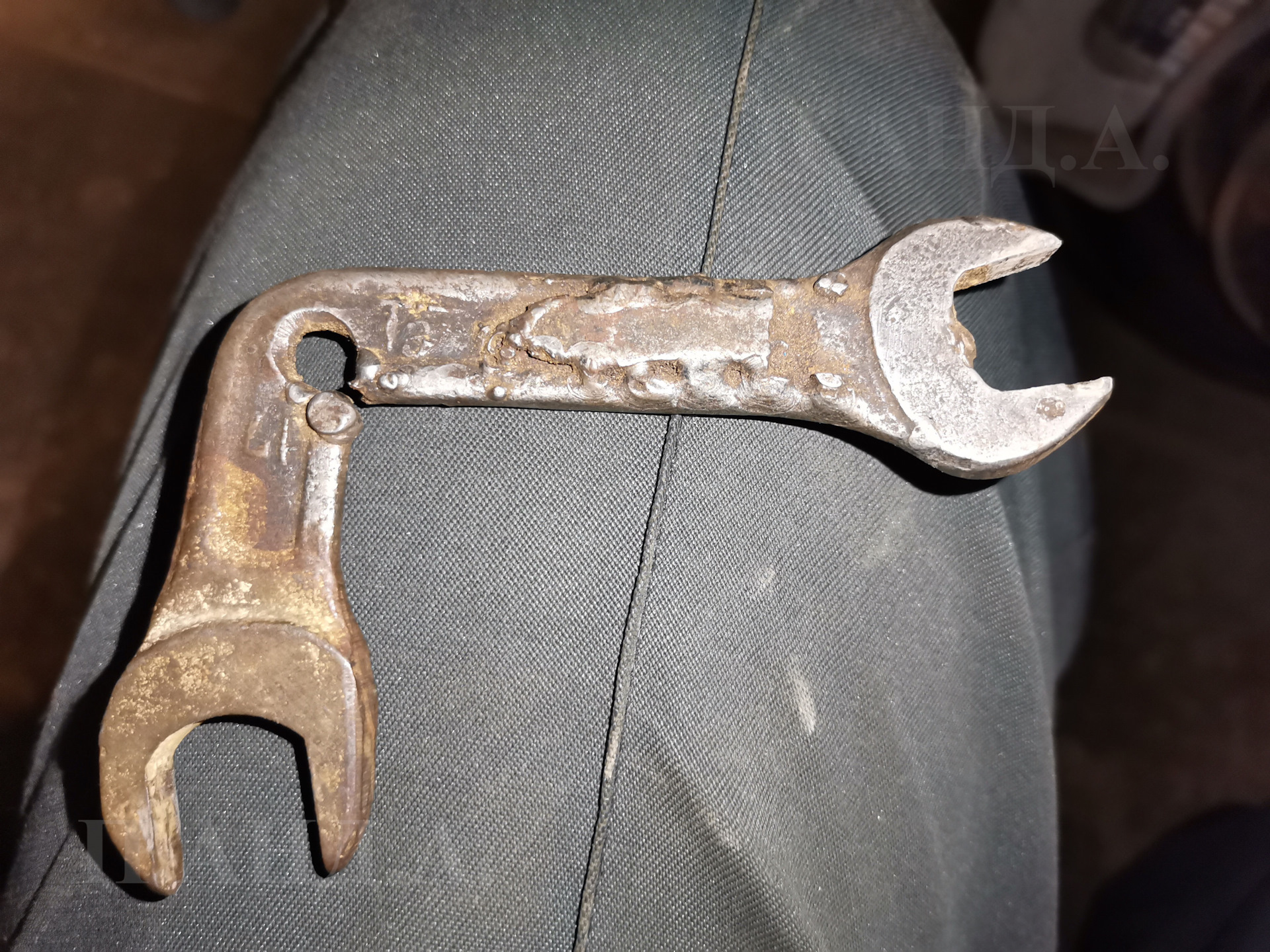

Хоп…Стой… Конец работы? В моем кейсе не оказалось ключа на 15! А гайка, собака, прокручивается. И как я проездил на 2 авто до этого и мне не понадобился рожковый ключ на 15?
Пошел в полночи шнырять по чужому пустому гаражу в поисках ключа на 15. Через 20 минут нашел это! Вот мой спаситель 😆 Кто его так и за что?

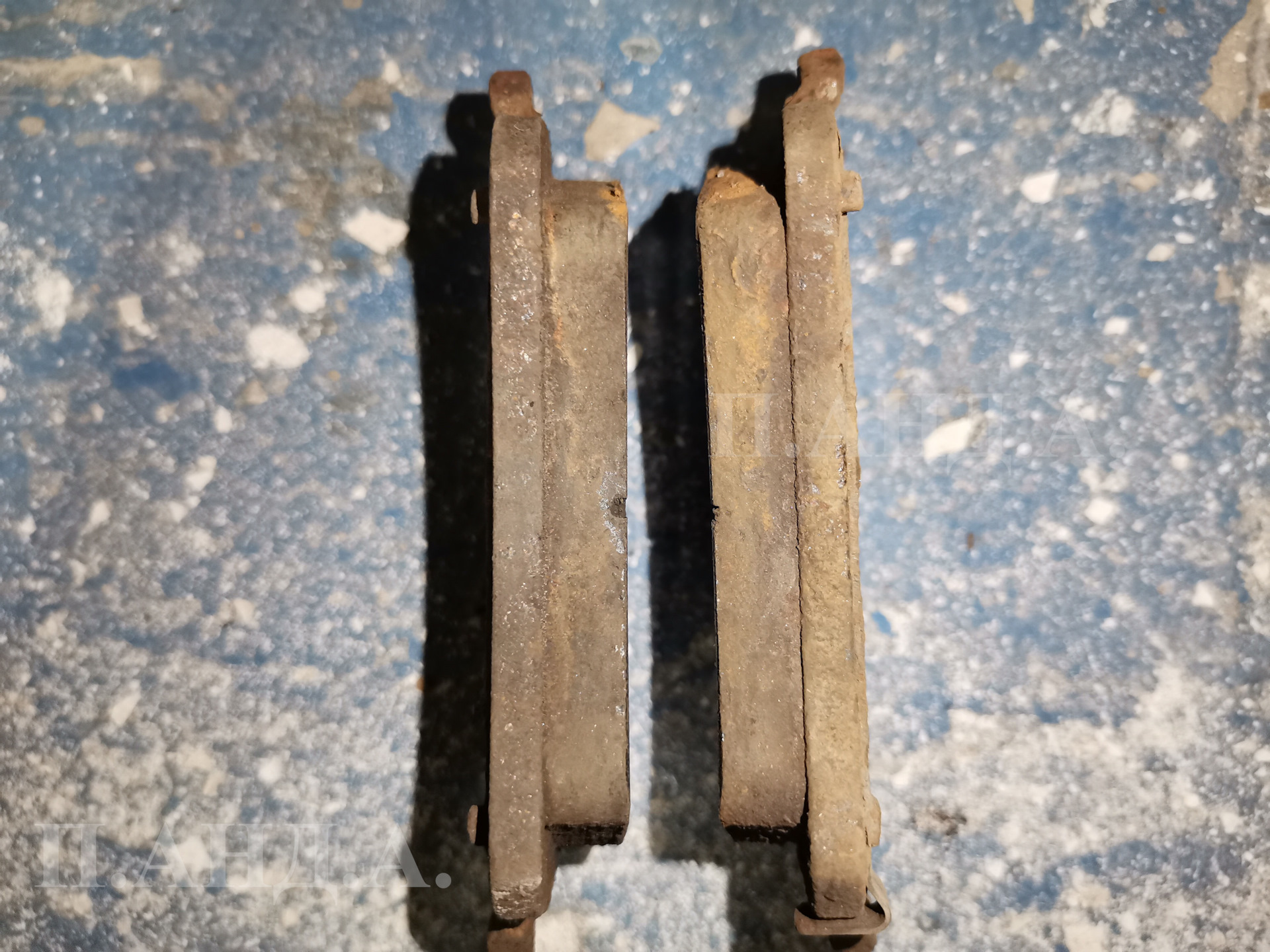

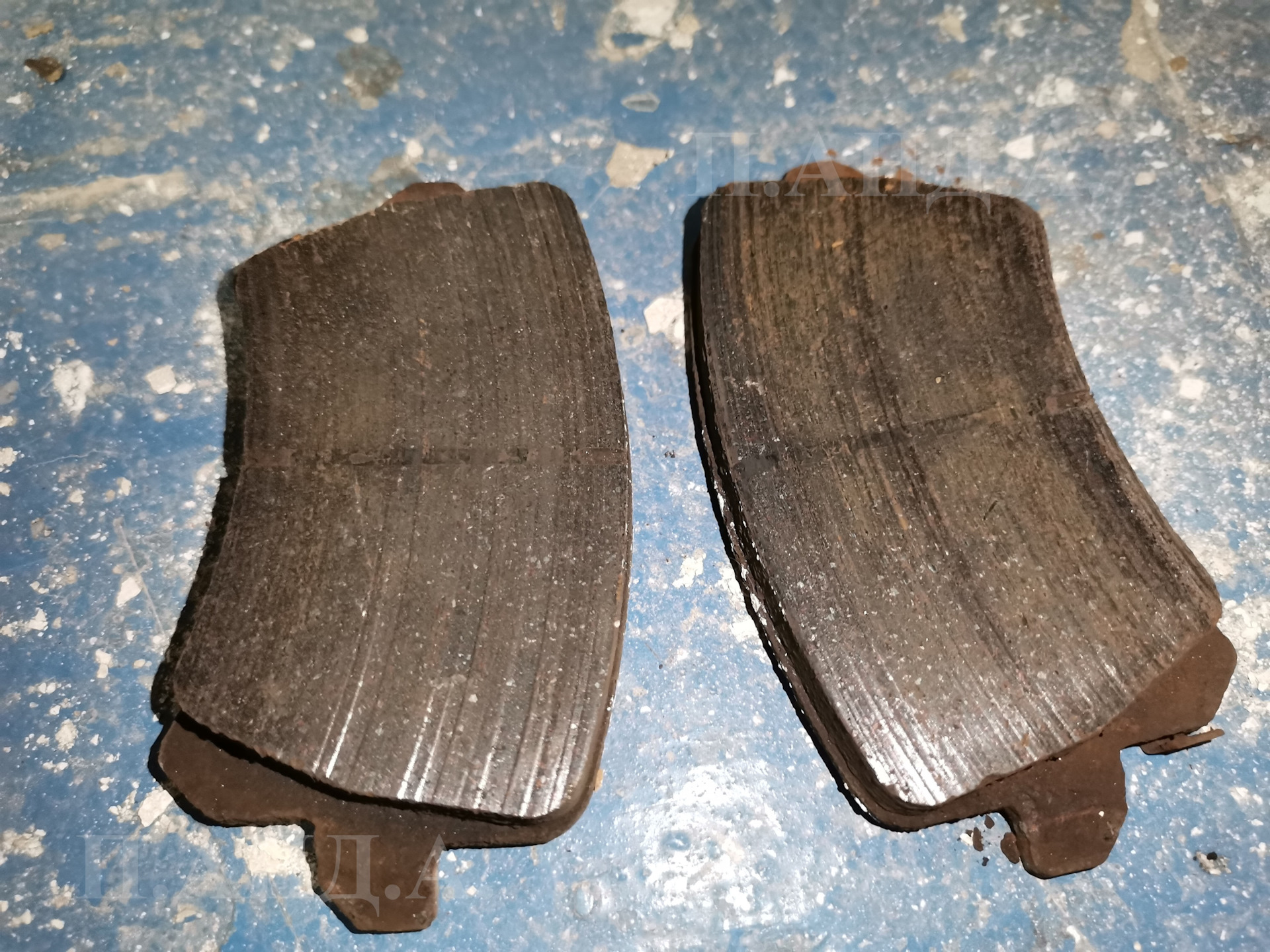

Родные колодки снял, они почти совсем не износились в отличии от дисков. Внешняя колодка износилась на пару мм больше чем внутренняя.
Вот он, ядреный металл. Мне кажется, если эти колодки и не менять, они переживут и диски, и машину, и самого водителя.

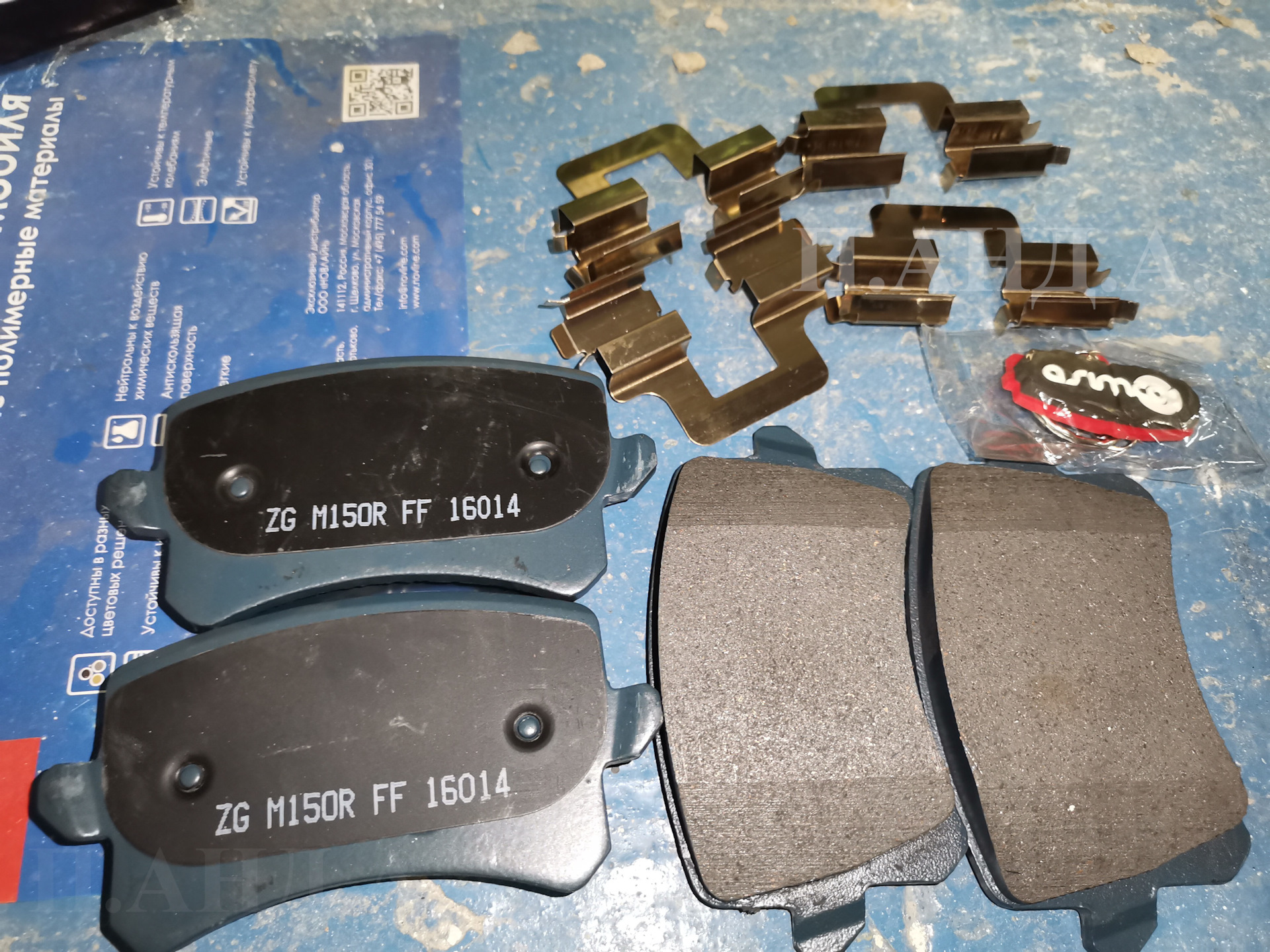

Купил себе новые колодки Asimco, чем руководствовался, уже не помню. Вроде тем, что подходят один в один к нашим суппортам без допиливания. По цене обошлись в 760 рублей.
По виду красиво и достойно. И колодки, и пружины, и даже брелочек какой-то.
Кстати, интересно выглядят родные прижимные скобы-пружины. Я раньше такого не встречал.

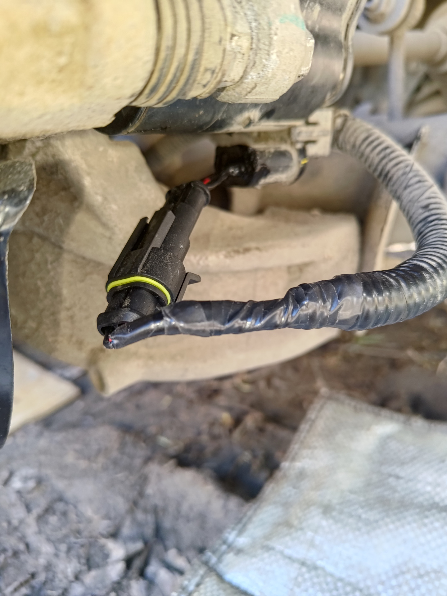

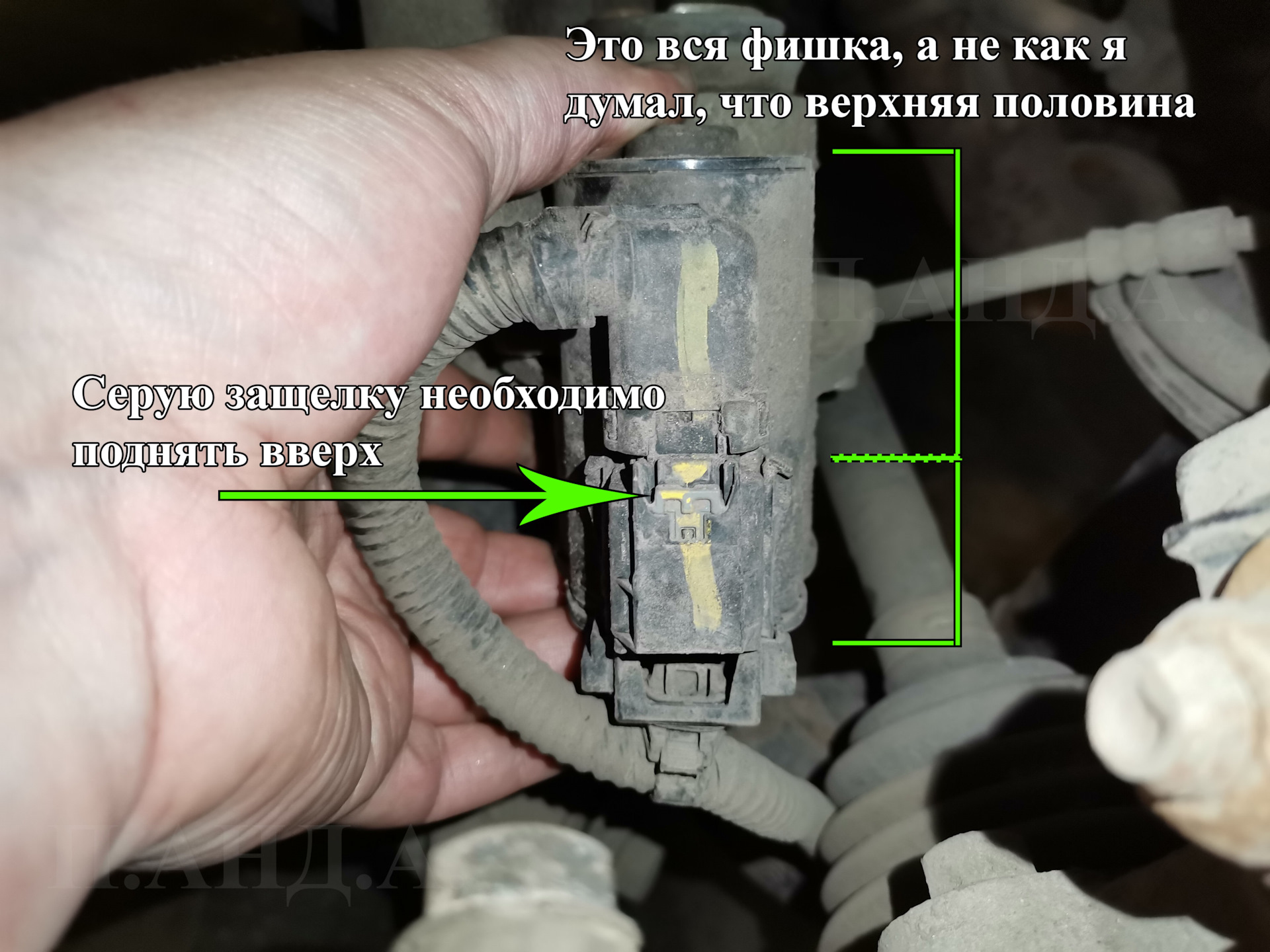

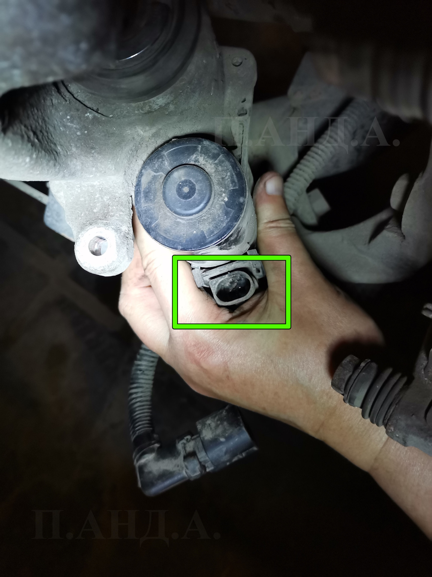

На этом быстрая и рутинная работа закончилась и начались у меня проблемы. У нас электроручник. Разбирать мотор электроручника я не захотел (да и места там очень мало и неудобно это всё делать одному стоя на коленях на бетонном полу), вдавливать насильно поршень — ну его, значит буду снимать фишку с мотора ручника и подавать 12 вольт на контакты мотора поршня.

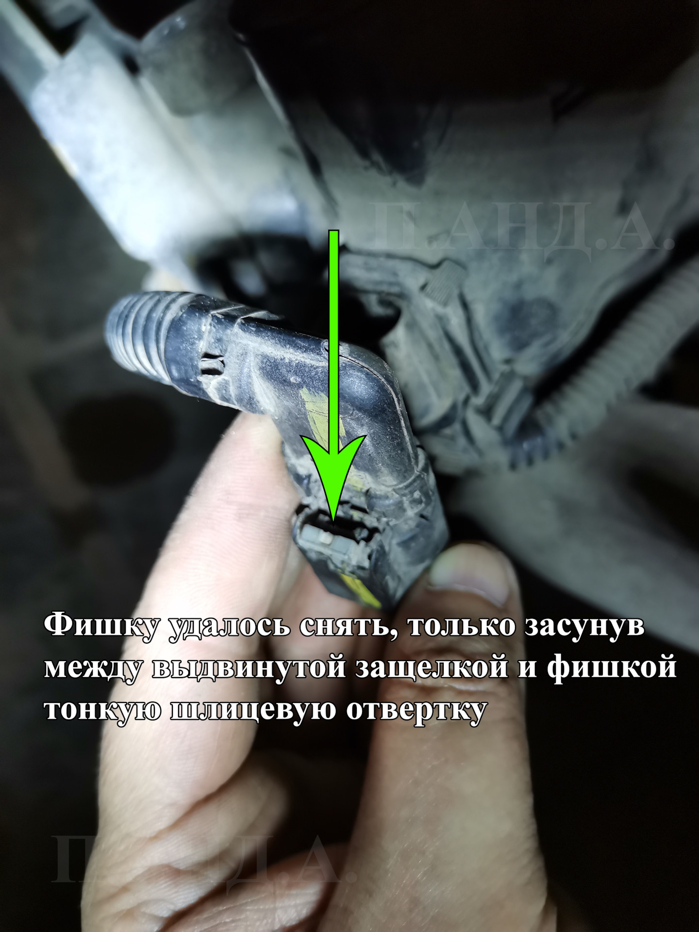

Нашел я фишку мотора, приблизительно понял как работает защелка и попытался фишку снять, а не тут то было. Защелку, на фишке, я вытащил вверх, фишка не поддалась ни на миллиметр. Я и качал фишку, и дербанил эту защелку и вверх, и вниз, и вдоль, и поперек — ничего! Я уже думал там какая нибудь еще одна защелка стоит которой я не вижу, или "усы" развести там надо (по виду похожи на усы пластиковые хомутики на самой фишке). И так я промучался с одной фишкой около получаса. Звонил знакомым, тоже не разбирали задние тормоза, не знают. Помог только 3 человек, который пришел ко мне и пояснил, что такая фишка снимается поднятием защелки вверх и надавливанием её верхушки в сторону самой фишки (но я то так уже делал и толку ноль было).
Попытался и знакомый снять фишку, сидит мертво. Только всунув шлицевую отвертку между защелкой и фишкой, фишка поддалась и слезла с мотора. Уфф, твою же меть.

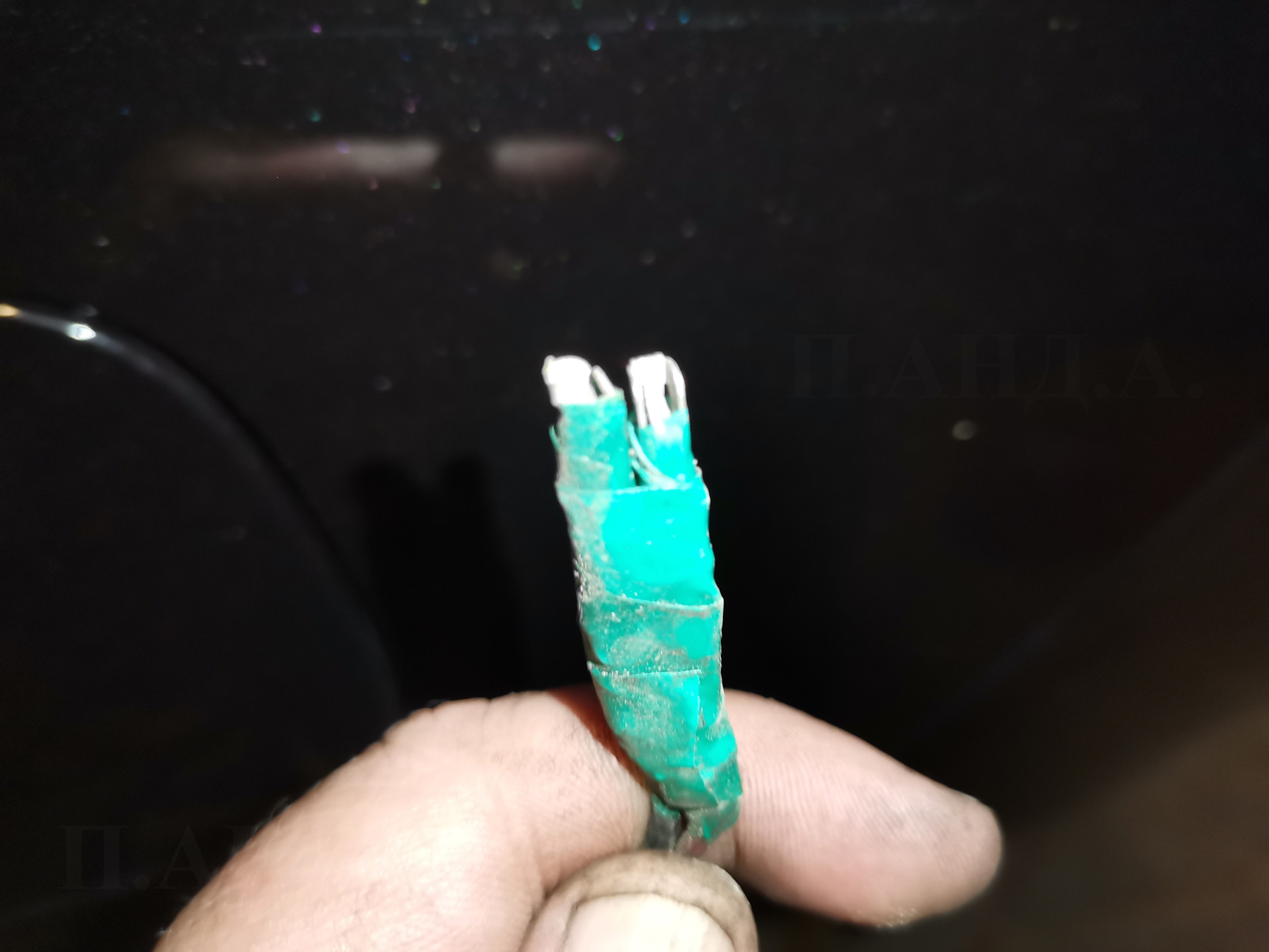

На контакты мотора надо накинуть два провода на 12 вольт, мотор заработает и будет либо выдвигать поршень, либо (если поменять контакты) задвигать. Точнее сам поршень будет оставаться выдвинутым, но втулка (? или чем он там давит на поршень) отойдет от поршня и поршень легко просто вдавится вглубь. Не смог нормально сфотографировать контакты мотора, между ними расстояние в пару мм.
И как я одной рукой буду держать суппорт с мотором под машиной, а второй рукой тыкать в эти контакты проводами? Провода пытаются или замкнуться между собой или разъехаться в разные стороны, а нужно точно каждым проводом попасть на контакт и не замкнуть цепь, а в гараже с освещением не очень, а под машиной в контактах вообще темень, и т.д. и т.п.
Вышел из положения тем, что нашел 2 каких то медных пластинки, прикрепил их к проводам, и приблизительно между ними сделал зазор в пару мм. Во, теперь они не замыкают между собой и можно их направить на контакты одной рукой. Триллер, блин, в ночи.
В следующий раз надо будет сделать нормальные фишки на конец проводов. Только теперь думаю, а как с размером угадать, я же ничего не запомнил 😁
Ладно, попал я в контакты, смотрю на поршень, он полез выпирать — стоп, меняем провода, мотор зажужжал, поршень стоит на месте, то что надо. Потом вдруг поршень, не задвигаясь, стал почему вращаться вокруг своей оси (против часовой стрелки). Ну, значит докрутилась втулка до конца. Отсоединил провода и нежно вдавил поршень в суппорт, красота!
Проверил направляющие, ходят легко, почистил всё от грязи, поставил новые колодки (встали как родные, тютелька в тютельку) и всё в ажуре.
И всё в ажуре, только собирай всё обратно. Ага, сейчас там. Опять эта фишка! Она не хочет садится на своё место. Еще минут 15 я бился чтобы более менее посадить фишку на место. Не садится, хоть убей, остается до конца мм 2-3 и всё, упирается. Кое как я посадил эту фишку и задвинул защелку на место. Фишка не болтается, рукой не сдернуть, но всё равно сидит как то не до конца (вроде).
На втором колесе всё повторил аналогично, и так же не смог на пару мм посадить фишку до конца. Или я чего не знаю или… не знаю.
В общем такой вот был квест у меня. Надеюсь новые колодки сгладят немного диски. По отзывам, пока еще не могу ничего сказать, мало ездил. Родные колодки иногда пищали зимой, что будет с этими, посмотрим.

П.С. В обсуждении данной темы пользователь RmnKim предложил интересное решение по замене родных разъемов (фишек). Спасибо ему за это. Может кому тоже пригодится.

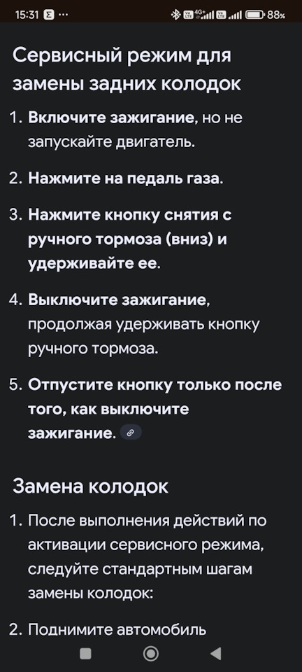

Смотрите как включить сервисный режим без всякой ерунды!
А ты сам точно понял о чем идёт речь? Твоими действиями снимается машина с ручника (о чем известно всем и давно, даже тут в комментах есть), а разговор идёт о вдавливании поршня.
Или нажатие педали газа запускает моторчик на отведение поршня?
В выходные менял диски на перфорированные Уидни и колодки тоже Уидни. Никакие фишки снимать не надо. Достаточео открутить 2 болтика сзади и снять моторчик, вернее отвести в сторону. Битой Торкс 50 вкрутить по часовой стрелке до упора и потом вдавить поршень. Дальше классика. После установки надо выкрутить против часовой стрелки опять же битой Торкс 50 до упора и чуть ввернуть по часовой стрелке. Поставить моторчик на место и всё. Вся работа заняла 2,5 часа.
Сегодня менял колодки вкруг, все мозги веб пока снял фишки, все 2 благополучно сломались
И как закрепил? Держатся фишки?

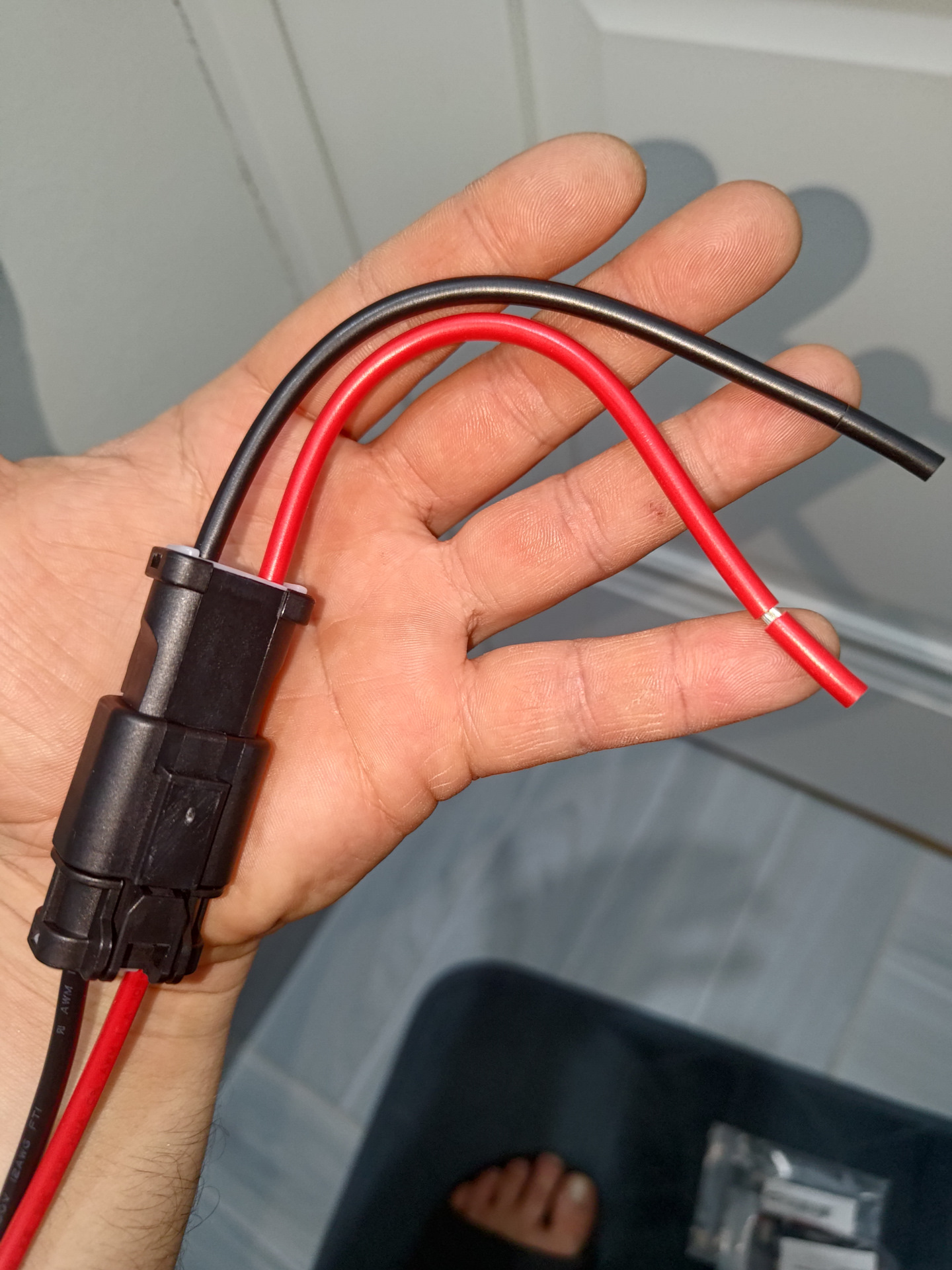

Пока на проволке медной стынуты, в планах вклеить их намертво супер клеем. Жду вот такие фишки 168129340 поставлю в разрез, мотал я эти замочки беспонтовые.
Отпишись потом что получится. Интересно и может пригодиться.
В выходные буду делать, а то у нас похолодало. Ок
SHERI-FFF
Короче временно сделал так, но буду переделывать сечение проводов в 2раза меньше. Так-то работает и не греется проводка, но все же переделаю. Провода припаивал к фишке моторчика, и залил герметиком.
Уже нашел подходящую фишку. dj70253a-9,5 артикул провод 2.5мм², наша 2мм².
SHERI-FFF
Забрал фишки с озона на вид мощные, провода реально 2.5мм² внутри медь чем-то покрыта, думаю это финальная остановка.
Одни провода ты припаял к контактам моторчика, а другие провода куда? Обрезал верхнюю часть и к проводам? Ага, рассмотрел на фото. Молодец, заморочился.
Главное полярность не перепутать, её можно тестером на заведеной машине посмотреть, туда сразу 10в поедает.
Спасибо за подробную инструкцию! Для привода электродвигателя тормоза ручника использовал зарядное устройство для АКБ, в контакт электромотора подходит двухконтактный разъем, продается в автомагазинах, где электрика, очень удобно оказалось…

Только сегодня менял задние колодки, тоже мучался с этой идиотской фишкой.
Чтобы снять, надо полностью выдрать серый фиксатор, потом воткнуть отвёртку за чёрным фиксатором и вытащить его тоже.
Да чуть не забыл с задней стороны поршня, где устанавливается электродвигатель вставляете шестигранную биту и выкручивание, чтоб поршень утопить
Я для начала снимаю машину с ручника (включаете зажигание, нажимаете на тормоз и на клавишу ручника и удерживаете её машина снимится с ручника, не отпуская клавишу выключаете зажигание и машина остаётся с выключенным ручником), далее снимаю суппорт, электродвигатель привода (не снимая фишки), вдавливаю поршень (просто вдавливается без проварота) приспасобой для установки колодок, ставлю колодки и суппорт и ставлю на ручник нажатием клавишы
Спасибо за подсказку. А то после обычных машин в этих "космолётах" без танцев с бубнами ничего не сделать.
i18071970
Добрый день! Планирую замену колодок, подскажите пожалуйста, если всё так просто с кнопками то зачем все мучаются с этой фишкой? или я чего-то недопонимаю?
Доброе время суток! Я не знаю зачем снимают люди эту фишку ? Я не снимал не при замене колодок так и при обслуживании. Снимается фишка очень тяжело, причем 100 процентов стопор обломите. Просто откучиваете электродвигатель ручника, подвешиваете его и спокойно вдавливаете цилиндр. На проводке электромотора установлен пласмассовый кожух для того чтоб проводка не болталась у разьема, так вот у меня этот кожур разбило в месте крепления к фишке и в нутри обломило проводку, автохолд с ручником отключились, панель все засаетилась. Разобрать фишку не смог( на то время не знал как она разбирается) разобрал в наглую, одним словом пришлось заменить фишку, кусок проводки и чехол. Фишка оказывается подходит от лады со стеклоподьемниками где в свое аремя стоял привод бош. Чехол пластикоаый выкинул, а одел резиноааый
Манипуляцию с кнопкой и педалью сегодня провел, всё действительно отключается, ещё раз спасибо🤝 В выходные в Питер сгоняю и по приезде буду заниматься 🤔
