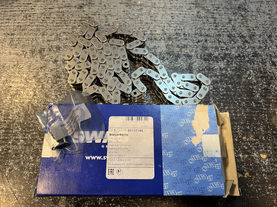

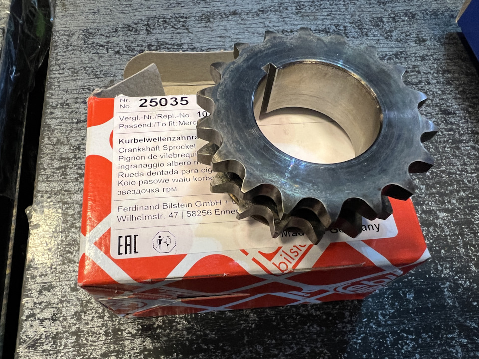

Салют всем! Вследствие достаточного большого пробега на оригинальных деталях ГРМ, 342000км, решено кардинально обновить систему и полностью поменять весь привод газораспределительного механизма.

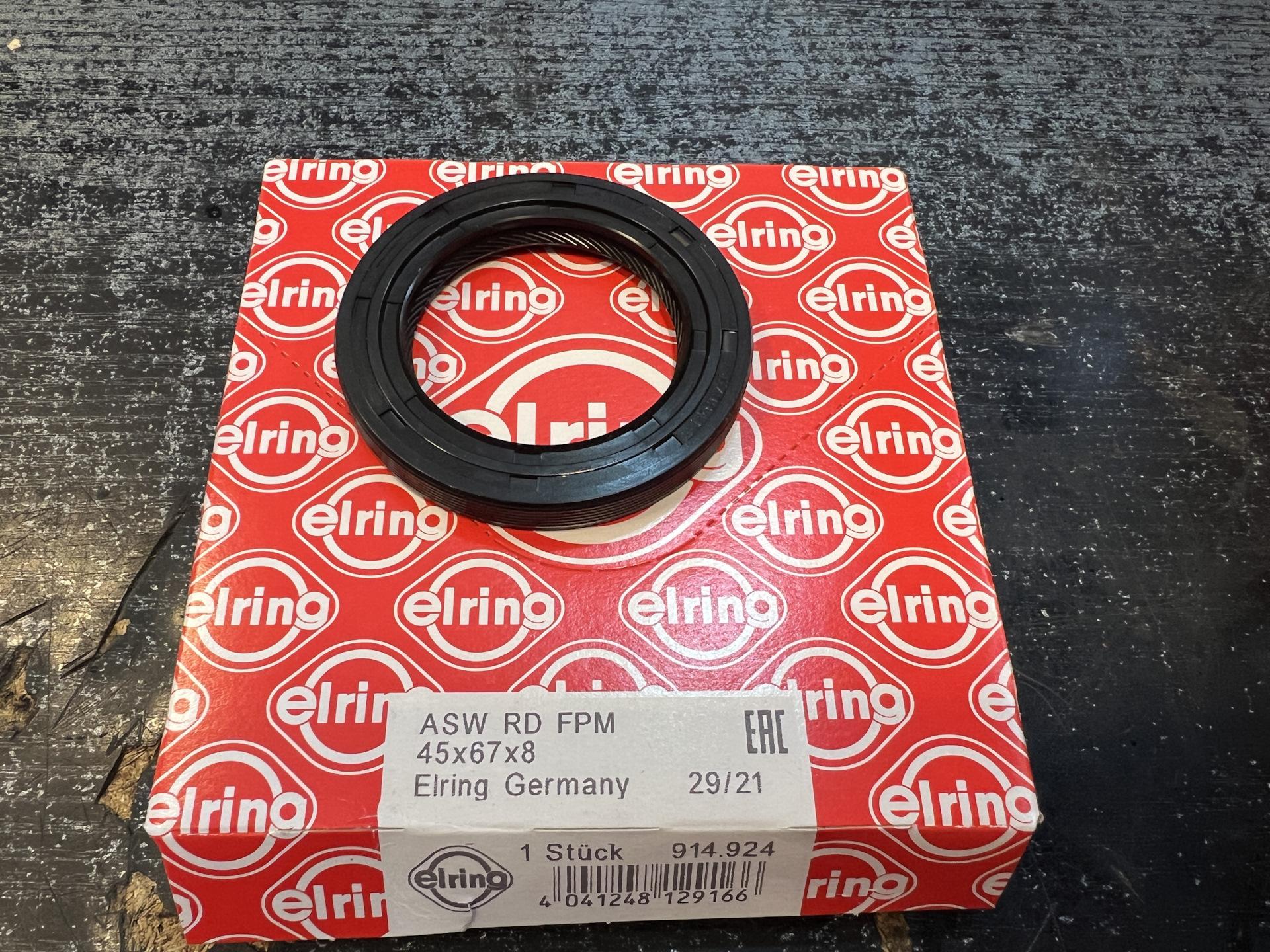

Приобретен весь набор деталей: цепь, натяжитель, башмак, успокоители, звезды, передний сальник коленвала, прокладки клапанной крышки, поддона и впускного коллектора( недотянули, решил заменить )и ОБЯЗАТЕЛЬНО уплотнительное колечко на масляный насос(стык с блоком). Также на это ТО заменим шланг вентиляции на РХХ, топливный фильтр и передние тормозные колодки, втулки маятника, рулевого управления и левый рулевой наконечник.
UPD: Замена показала, подтёртый башмак, сильно изношенную звезду коленвала, немного изношенную шестерню распредвала и немного вытянутую цепь

развеж это пробег? пшик для этого мотора.
Ну как, по регламенту до 200000км
да ладно, я думал цепь на весь ресурс 🥴
Нет конечно, вполне расходник. Думать надо вовремя, чтоб не иметь головняка. Как правило бензинка, начинает работать как дизель. Шумно

Еще подкину, мелочевок для замены. Например кольцо маслонасоса
