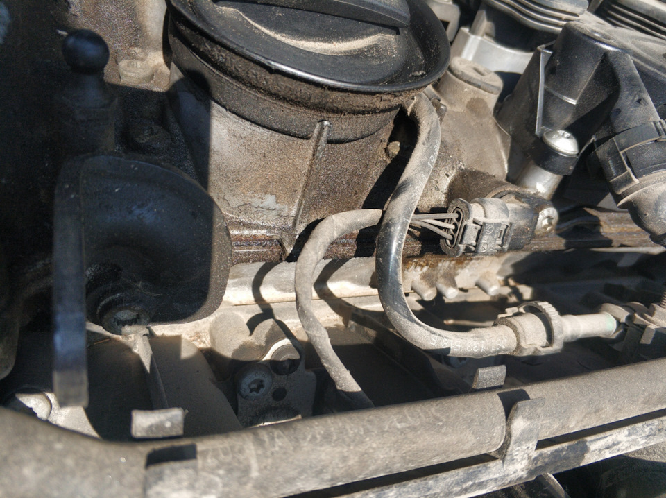

Неделю назад долил масла.
На неделе пару раз выезжали — остальное время машина стояла.
В пятницу, когда возвращался домой — пару раз загорелась и погасла жёлтая маслёнка. Вчера утром решил проверить уровень. И когда открыл капот — вот какая картина предстала передо мной
Откуда оно?
Комментарии 7
каким-нибудь очистителем помойте лужу эту, и наблюдайте недельки две как за уровнем на щупе, так и за запотеванием вдоль прокладки
первым делом, чтоб на ломовое бабло не попадать, проверьте на "дубовость" резинку на крышке, а лучше замените ее
при работающем движке откройте крышку горловины — мотор колбасит? Если прилично, то все ок, если продолжает работать ровно — вы попали на МО
Вообще с первого фото показалось, что сопливит у вас из-под датчика, что рядом с патрубком МО. Не треснут он?
Может когда заливали пролили?
Хм… Действительно, сейчас вспоминаю, что когда заливал ветер был очень сильный (у дома такое не редко бывает), что струя не сразу попала в горловину.
Как вариант еще — верхняя крышка ГРМ. Сейчас лучше все замыть очистителем тормозов и наблюдать через день за ситуацией.
Маслоотделитель в порядке ?
Зимой новый ставил.
Как проверить?
На работающем двигателе открцюутить крышу маслоналивной. Должно ее присасывать
