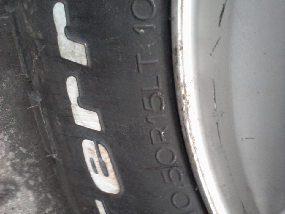

собсна… давно обещал фотки, когда перейду на 15 е диски…
Напомню, параметры такие — ширина 8", диаметр 15", цо 84.1, 5х130, вылет 63.
Шины без фанатизма — 31"
У меня ведь бензинка, да еще и на нежном автомате )))
кстати, зазор в один см еще до суппортов и защитных кожухов даже остался, сам офигел…
даже на штатных 16" дисках и то меньше!
А вообще секс в шиномонтажке сегодня у меня все таки был… с одной футоркой на проставке…
винт никак выходить не хотел… еле еле с удлинителем вручную вдвоем монтажники скрутили…
винт на свалку. хорошо что ребята в моем шинсервисе грамотные и хорошо экипированы.
прогнали резьбу и поставили другой винт… буду наблюдать дальше за проставками…
самый приятный момент еще и в том, что ребята отбалансировали все колеса клеевыми грузиками внутри.
теперь только осталось диски позже покрасить…

Неа. полка спиц не даст сесть суппортам. посмотри мой пост допописание моих 15х дисков на кайрон…там же фотки наглядные…не ленись… )))
А без проставок встанут?
Боюсь, что нет… надо хотя бы 20 мм… чтобы компенсировать 63 вылет . с этой разболтовкой 5*130 практически все мерсовские диски имеют 63ый вылет ((

Думал…советовался даже с ребятами… пришел к выводу, что менять весь передний мост только из за разболтовки нет никакого смысла )) к тому же шрусы 6*139.7 — ценник космос и дефицит страшный ((
А дисков да…на них как грязи…
Намного проще оказалось купить проставки за 10 рублей …
На первом же комплекте гудричей проставки окупились с лихвой…
шины бфг — 5450р * 4шт = 21800 р… если в 16ом (265х70х16) 4шт * 9800р = 39200 р — итого 17400 р выгоды
