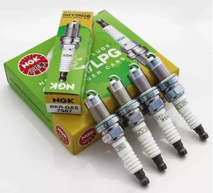

Нету свечей под газ. Это чистой воды маркетинг. Ставь любые прдходящие по параметрам свечи и выставляй на них зазор поменьше. Сколько там у нас штатный, 1,0? Значит выставь 0,7.
Понял. Мне ребята у дилера сейчас поставят какие-то свои, не УАЗ, зазор сделают. Я просто думал может потом купить какие-нибудь получше, и уже с требуемым зазором.

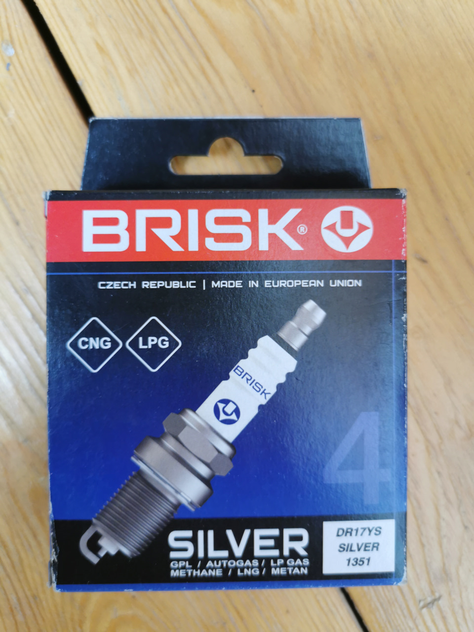

Чем популярнее изготовитель, тем больше шансов нарваться на подделку. Я ставлю самые дешевые АПС группы Бош. Продаются в индивидуальной зеленой упаковке
У меня такие. Нареканий пока нет.
У меня Гбо и такие стоят, что они газ/бензин узнал 4 года спустя при покупке 3 комплекта — назвал модель, а продавец ответил "понятно, газ/бензин". Все устраивает.

Осталось тс поменять денсо на это г :)))
Свечи отличные, вот один раз поставил NGK bcpr 6e 12 — на них идеально ровные холостые, но после 3000об двигатель просто не тянет, ревёт но не едет в сравнении с Brisk. На Brisk гуляют холостые, но тяга отличная во всем диапазоне.
