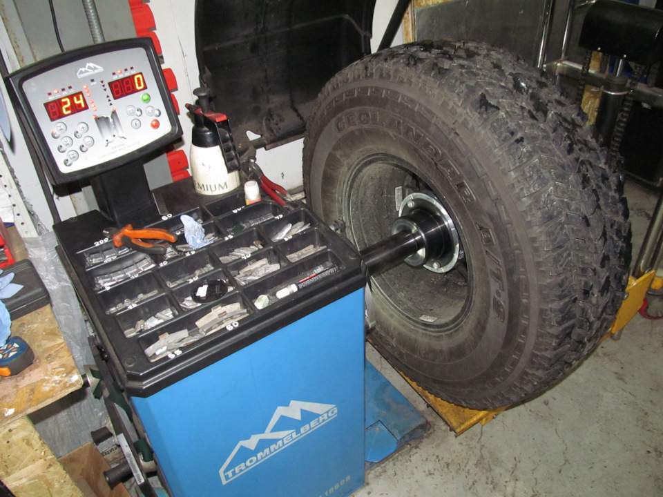

Накатал потихоньку около тысячи километров по асфальту и начал подмечать слабые биения руля на скорости ~93 км/ч. Скинул колеса, осмотрел, все грузы точно-точно, просто гарантировано на месте. Уже достаточно давно я клею грузы на двойной скотч, те дополнительный слой двустороннего поверх дрянного штатного. Он механически слабый и очеень липкий, по клею оторвать невозможно, рвется исключительно по поролону и клей обязательно остается на колесе. У меня же все было идеально чисто, никаких следов потери груза. Кстати на фото видно, что станок просит 24 грамма практически точно напротив старого груза в 35 грамм. Так накосячить при первоначальной балансировке я точно не мог. :)))
Оба колеса показали дисбаланс порядка 20-25 грамм и этого оказалось достаточно для того, чтобы почувствовать биения. Повторная балансировка дала неизменно превосходный результат, а я вот подумал, что не зря шиномонтажье дают советы повторно балансировать новые колеса после небольшого пробега. Прижимистые наездники конечно же квалифицируют это как тупую разводку на деньги, да и сам я как-то скептически относился к этому процессу, диск круглый, резина круглая, раскачана при монтаже до 3 бар, откуда там сами по себе могут взяться дисбалансы? Но вот своими глазами убедился, что так бывает. Физика процесса непонятна, но тем не менее суслик есть.

В принципе, физика как раз вполне понятна — резина находит своё место, свою геометрию, особенно если речь о новой резине. Так что да, полезно проводить повторную балансировку. И делать это нужно когда нет суеты в цехе, ажиотажа и пика нагрузок на работников :)

3 бар часто недостаточно при сборке, бывает и побольше надо. Ещё, что я заметил, когда человек ездит с кучей грязи на дисках и при этом, из за той же грязи, появляется биение, то и балансировка сильно меняется, как и у вас. Вы не допускали продолжительную езду в таком состоянии?
Про 3 бара я неточно выразился. При сборке колесо накачивается до того давления, на котором резина через хампы перепрыгнет, а вот потом я их накачал до 3 бар и они еще неделю валялись по углам, только потом я их отбалансировал и поставил на машину. Грязи на них не было, резина новая, диски новые, поездил я на них около месяца, видимого износа резины за это время не появилось.
Я про то и говорю, после хампов бывает трёх мало, иногда и до 5-6 приходится качать, чтобы резина полностью встала по бортам.
А как определить, что она полностью встала? Визуально ничего не видно, явных неконцентричностей, заметных глазом, нет. Я качаю до того давления, которое обозначено максимальным на боковине покрышки.
Иногда видно, особенно нокиан сразу не выползает). А так для надежности почти все раскачиваю до трёх- четырёх.
