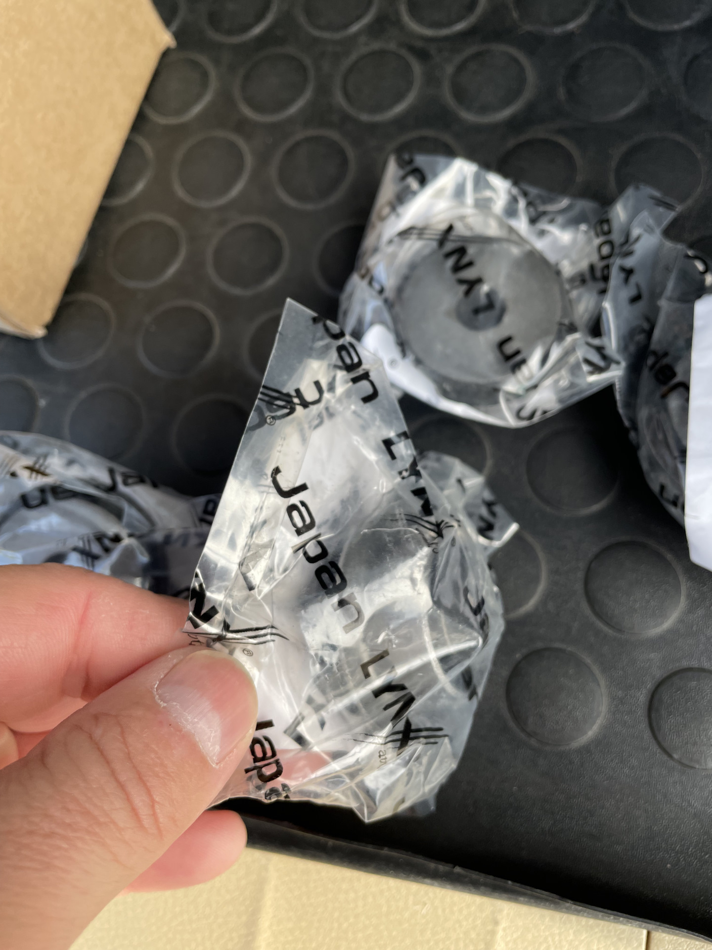

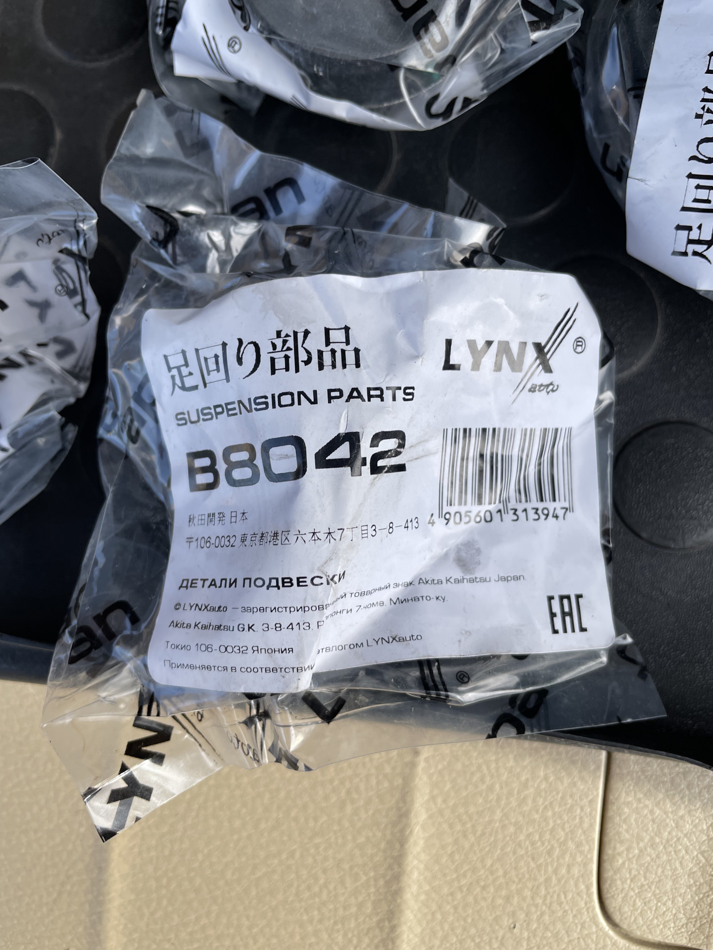

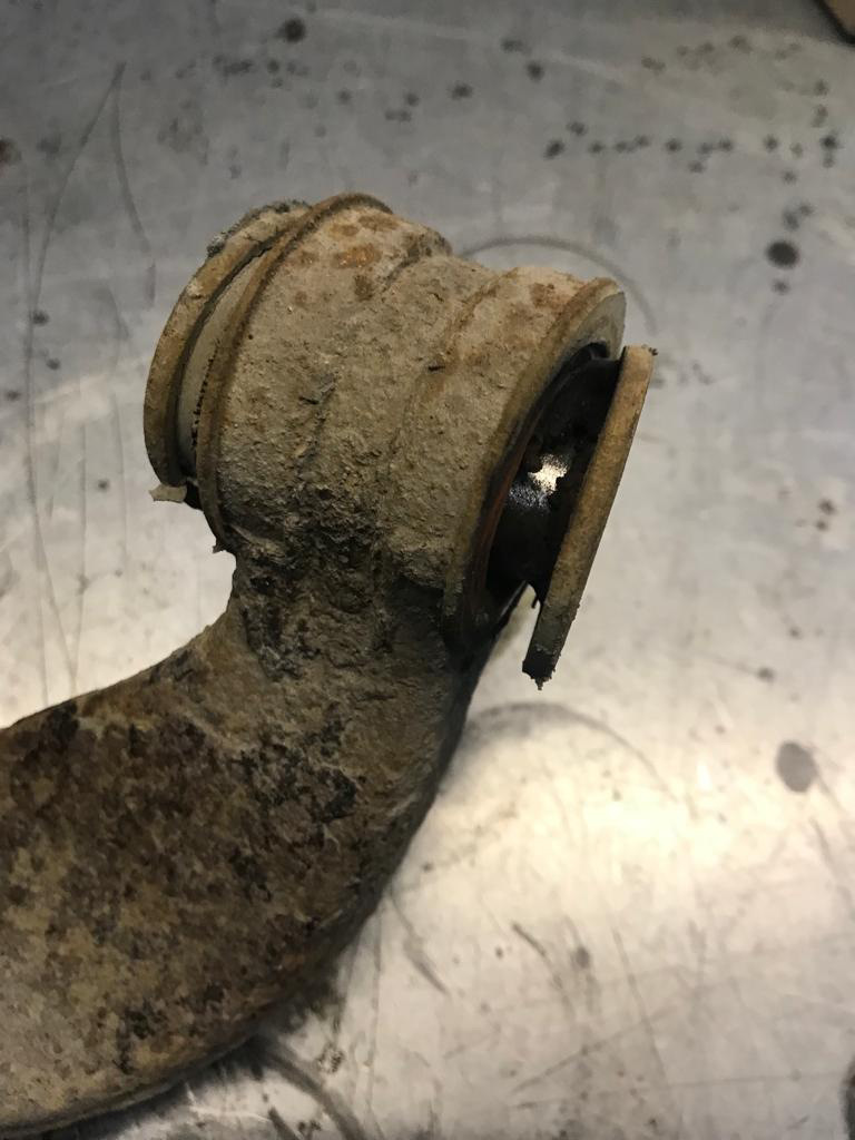

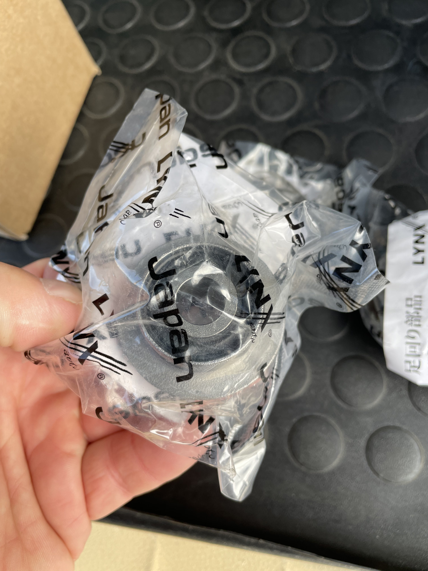

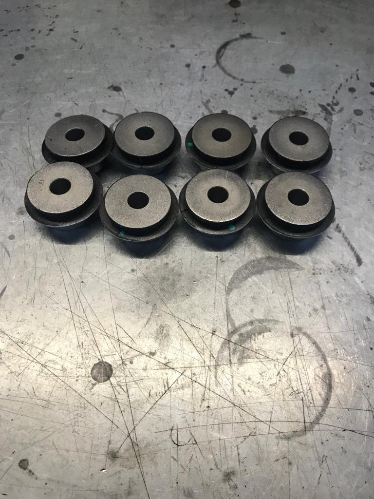

Попросились на замену все сайленты задних У-образных рычагов. Заказал жуков, жду. Вроде заверяли, что все должно быть ок, а по итогу пришли как и у многих вовсе не такие 🤷🏼♂️ короче, перезаказали, выбор пал на имеющиеся в наличии, а именно фирма Lynx, не знаю как они себя поведут, поездим-увидим)

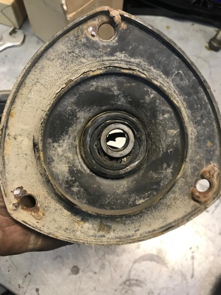

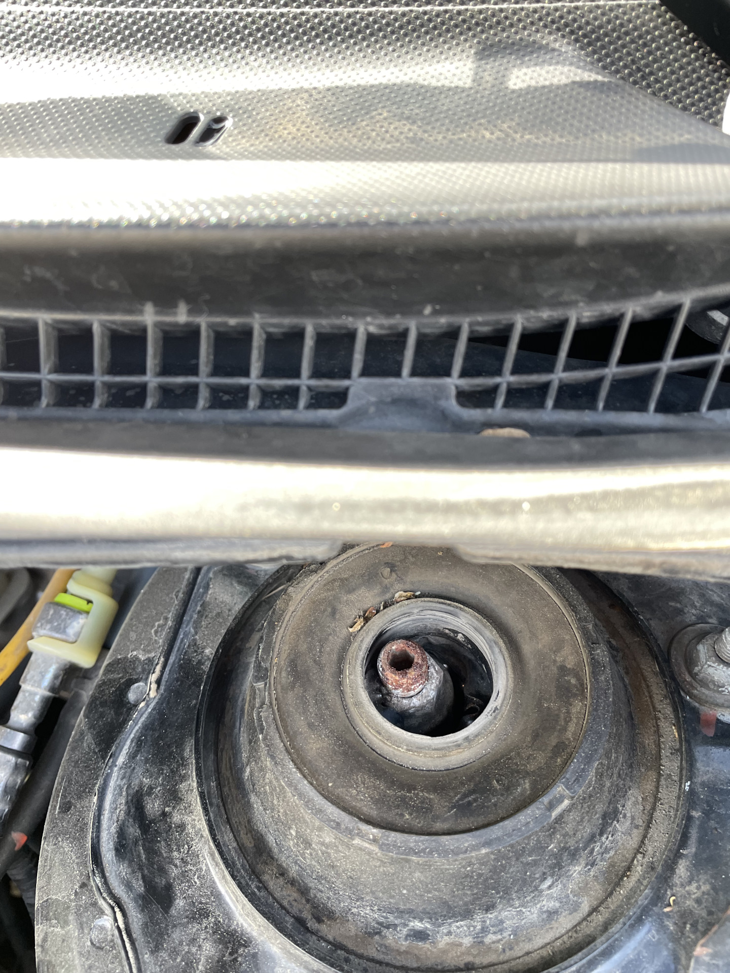

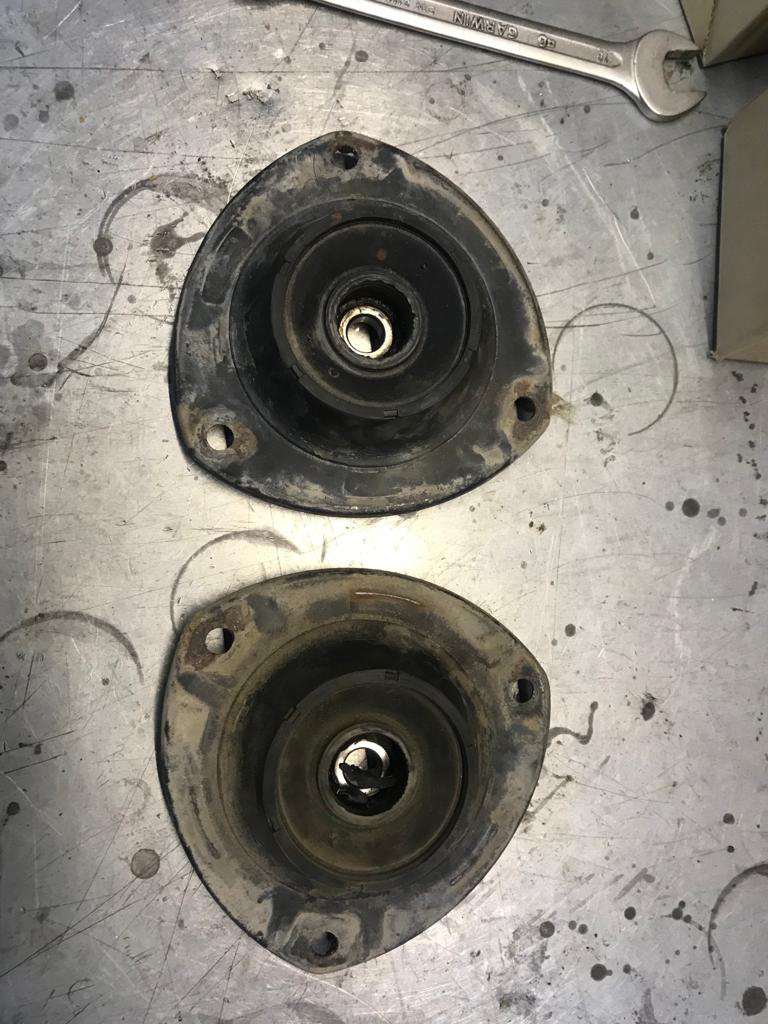

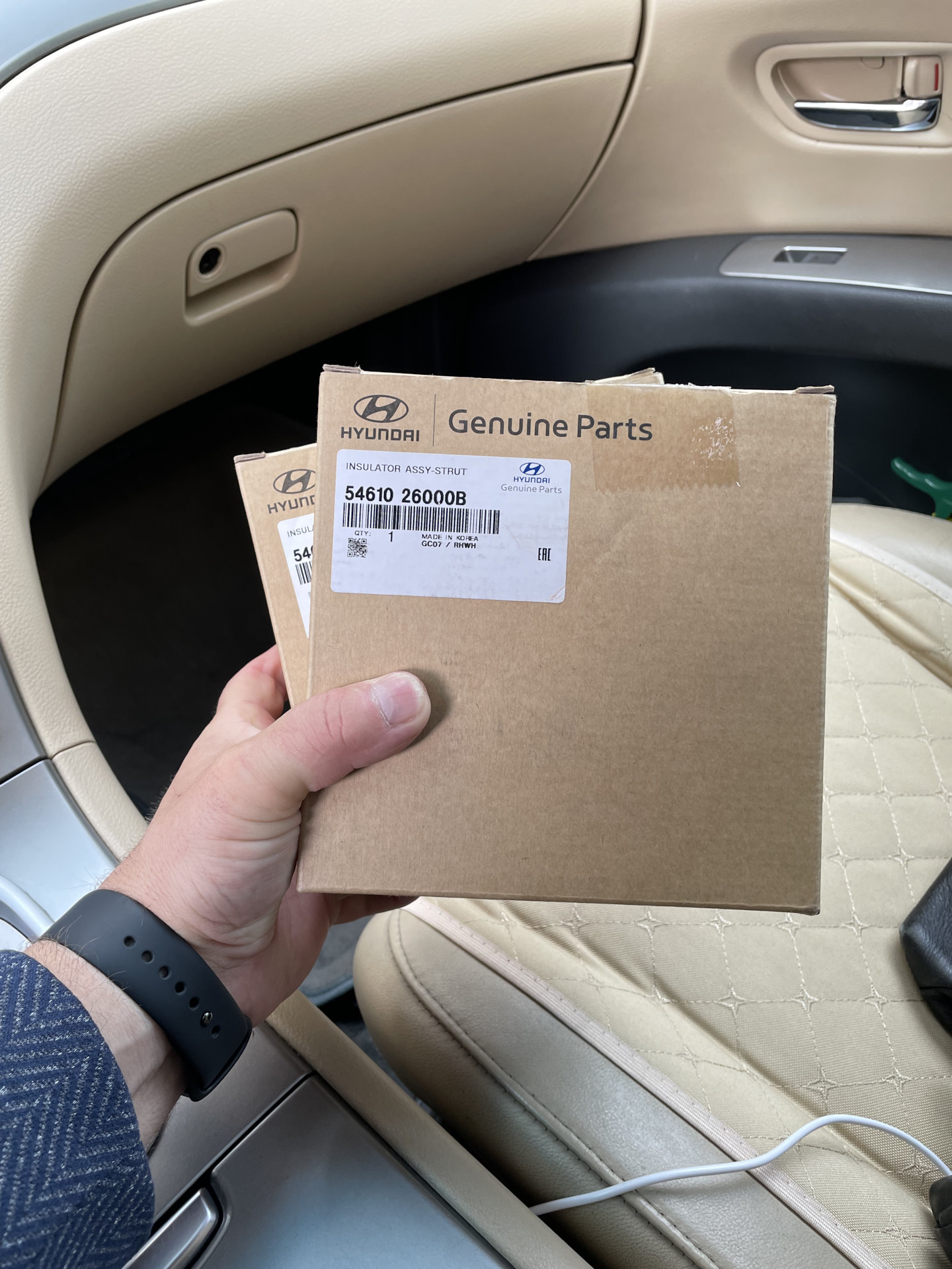

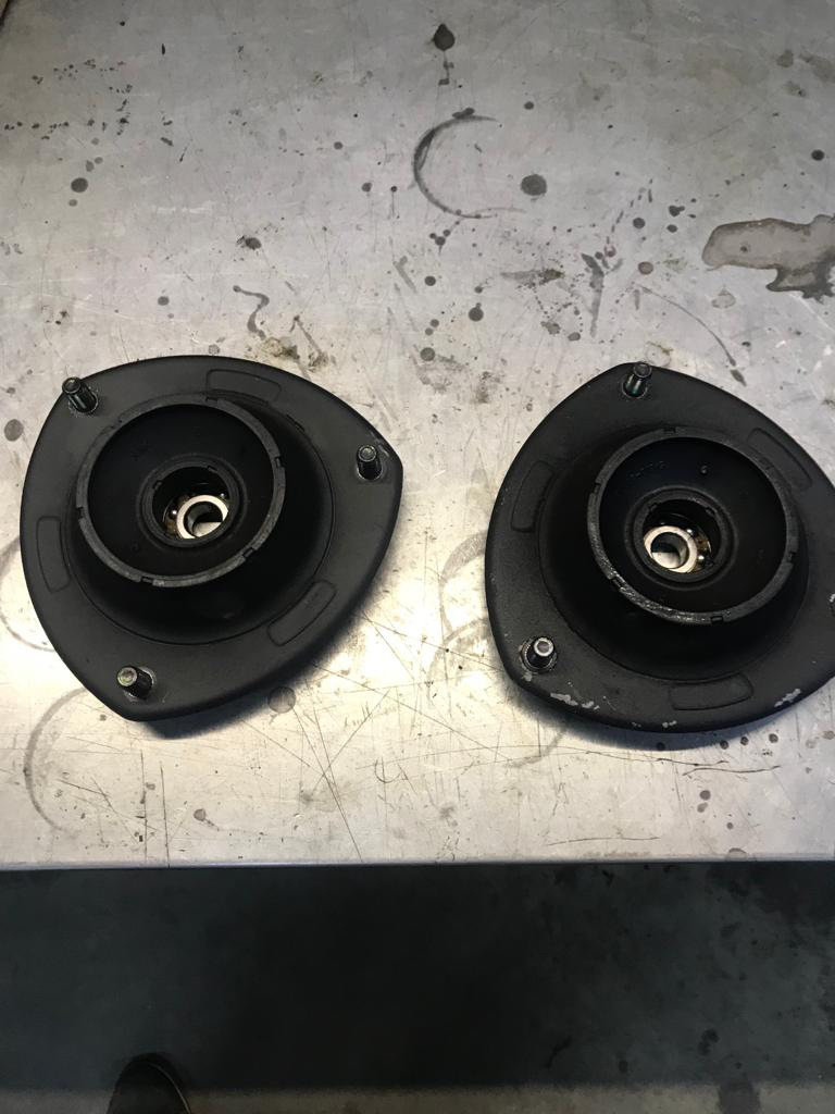

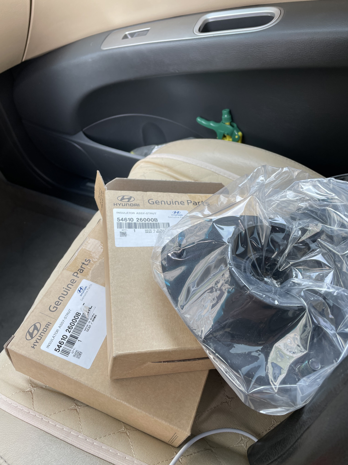

Пока ждал сайленты, попросились на замену передние опоры амортов, на одном разбило и вывернуло подшипник 🙀 напомню, ранее ставил опоры от хендай, проходили они три года, посему поехал и взял опять такие же, оригинальные. Инструкций по установке опор от хендай на просторах инета полно, но с радостью отвечу и подстакажу, что кому не ясно.
Все собрали, машина ожидаемо приподнялась. До — заходило ровно три пальца руки между колесом и крылом, после — легко четыре)

Приветствую друг! Не подскажешь половинчатые сайлентблоки jikiu bh27024, которые в Y рычагах они в упаковке две половинки или одна штучка?
Привет 🤝 жуки одна половинка

День добрый. Раскажи по подробнее про опоры. Тоже надо менять, думаю от хундая поставить. Ты оригинал ставил? То их тоже х.ева туча всяких разных. Вот и незнаю что брать
Привет 🤝 да, поставил оригинал. Они дают + 2-3 см к клиренсу. Надо чуток сместить шпильки. Ну это не проблема, все легко и быстро переделывается
Спасибо. А почем брал?
Ценник по городу разный, нашёл самые дешевые, но точную цифру не помню 🤦🏻♂️ Все ведущие конторы по з/ч и корейские отделы обзвонил и нашёл в одном отделе прилично дешевле, чем в остальных. Со старого завоза остались у них

Как себя убитые опоры проявили? У меня на вывернутых колёсах, при заезде на асфальтовый лежачий — удар происходит, как будто рейке пришел конец. Ну и бывает на некоторых ямах. Река и все сайленты в поряде. Грешу на эти опоры или стойкам хана🤔

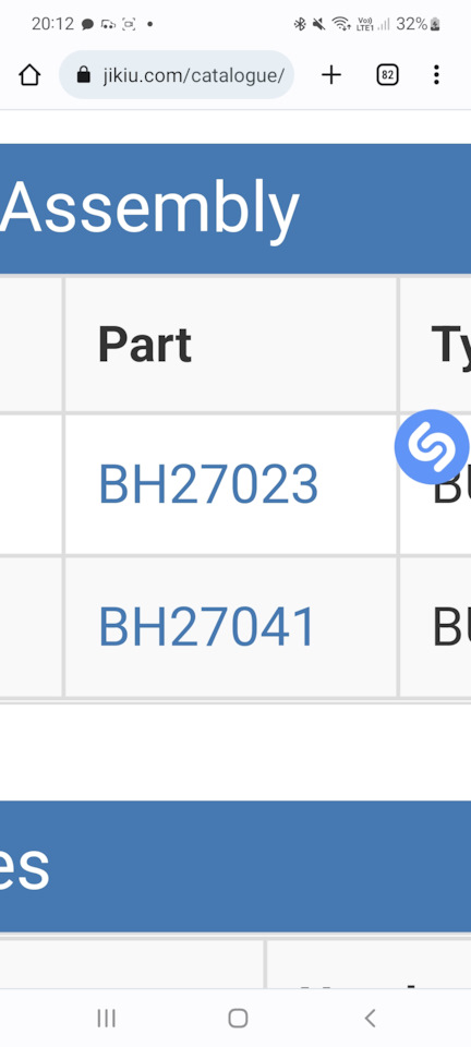

А у жуков была путаница, обсуждали здесь на офф.странице у них. Обещались исправиться, но походу нет))
Ваня, привет! Опора просто начала похрустывать при рулежке на месте или на медленном ходу, колпачек снял, а там такое 🤦🏻♂️ По гравийке часто езжу и в этом раз приехал из деревни, начал парковаться и на тебе, хрусь-хрусь…

Жуки не такие заказывал?

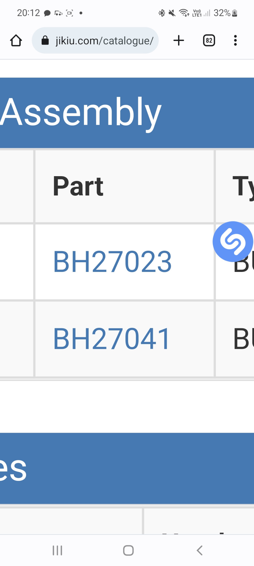

Игорь, за номер точно не скажу, заказывает проверенный продавец, но именно какая-то заводская херь пошла, потому как бьет именно каталожный номер и что характерно, по-моему два штуки были какие положенно, а остальные те самые — не те 🤷🏼♂️ Прошлый раз он же и там же заказывал правильные, а вот уже как год то там, то там слышим, что трибеководам не тот Жук приходит. Сейчас гляну старый пост, может там номер остался
По-любому заказали bh27024 вместо bh27041. Я тоже по какой-то причине заказал не те, но суть в том, что когда-то первый партномер соответствовал нормальным параметрам сайлентблока, а потом под этим номером стали сайленты то ли для форика, толи для импрезы штамповать. В общем они шире почти на сантим и соответственно рычаг в посадочное уже не встаёт. Тоже пришлось ставить китайщину. А потом Я решил зайти на офсайт жуков и увидел, что там номер то другой у этих половинчатых — 27041. То есть произошла какая-то подмена партномеров у них там.
Ну я и говорю, что раньше шли нам, а потом почему-то стали не нам 🤷🏼♂️

Тут глянь, Игорь, видно номер.
www.drive2.ru/l/560698429559276272/
Привет Костя. fixar в у-образных вроде ходит. У меня год ездил. И человек который купил машину, потом, говорил, что подвеска сбитая
Лёша, привет! Посмотрю, как эти походят. Вообще особо ни как и не замечал, в движении ни какого дискомфорта не было. Визуально видно было, что жопа подпросела слегка и колеса завалились, соответственно. Ну и визуальный осмотр сайлентов, подтвердил мои мысли) сколько с одноклубниками общаемся, я так понял, что особо ни какие в у-образных долго не живут
