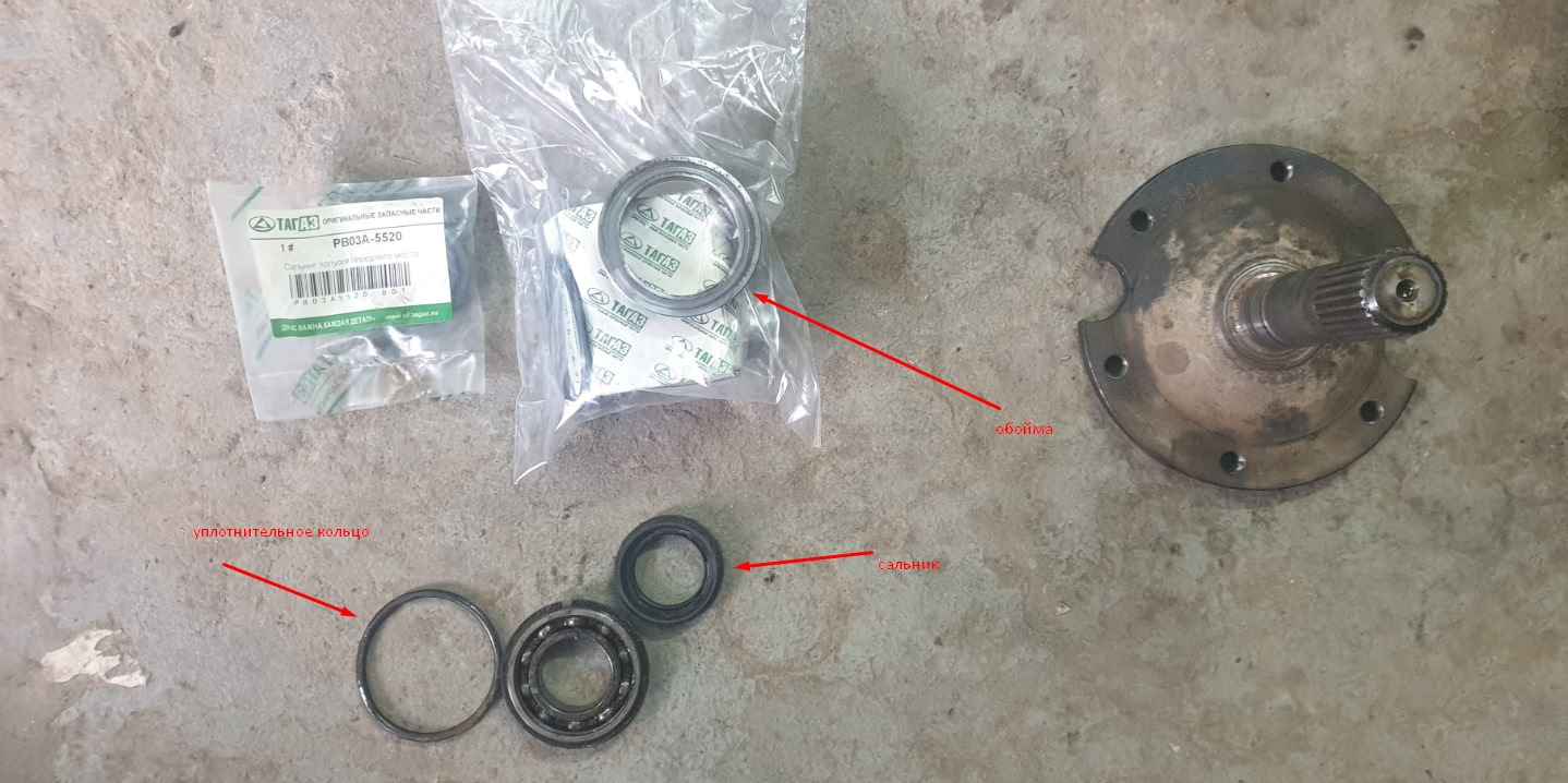

При очередном выезде на бездорожье, я почуял отчетливый запах трансмиссионки. Кинул беглый взгляд на полуося переднего моста. Так и есть, с левой течет из- под сальника

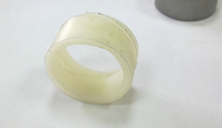

Пошатав за полуось, обнаружился неплохой радиальный люфт в подшипнике. Заказал комплект из подшипника, сальника и уплотнительного кольца обоймы сальника в РнД за 2500. Попутно, раз уж вынимать левый привод, решил по нормальному сделать втулки под наружние шруса, а не как в прошлый раз, тем более что люфт приводов в кулаках увеличился. Для этого понадобится либо варить кондуктор для привода в сборе, либо снимать наружние шруса чтобы отвезти к токарю, так как опорная поверхность у меня имеет неравномерный износ.

Дальше всё просто, стопорное кольцо раз — достается подшипник, стопорное кольцо два — достается сальник с обоймой.
Поверхность под сальником конечно печальная, хотя и вживую лучше чем на фото. Буду надеяться это хоть сколько-нибудь ощутимо проходит.
Смазал подшипник, поставил новый сальник в обойму и уплотнительное кольцо, собрал всё назад.
Поехал к токарю, забрал готовые шруса и втулки. Втулок заказал 2 комплекта, надеюсь они не потеряют свою актуальность из-за съедания опорной поверхности шруса.
Набил шруса смазкой, и теперь самое приятное, палка в шрус заходит от руки за счет конуса на конце, и фиксируется стопорным кольцом. Всё без единого удара молотком, удобно, что сказать. Кстати, ради интереса посчитал шлицы на палке, насчитал 34 под наружний шрус и 25 под внутренний.

Сальник у тебя составной? Я че-то бж читал, там сальник штатный 8 тысяч сейчас стоит. У тебя получается ремкомплект, ты сальник разобрал и собрал с новыми резинками? Верно? У нас с бензинками разные сальники или нет. Там видел пост про сальник от маза.
Смотри, 8 тысяч стоит сальник в сборе. Я взял ремкомплект за 2,5, просто поставил новый сальник в обойму и поменял уплотнительное кольцо. Сальники с бензинками у нас одинаковые, отличаются полуося диаметром фланцев под привода, вроде так
Принял, у нас крутой магазин подшипников, там всяких разных сальников, возьму у них там по факту по диаметрам.

Приветствую! маленький совет, если можно. когда в следующий раз будешь вытачивать бронзовую втулку попроси сделать две канавки от одного края до другого : одна снаружи по кругу, другая внутри вкладыша… для смазки. тогда не будет залипания и по дольше походят… я на капролоновом вкладыше так делал. ходят и ходят .со смазкой.
а мне сделали канавки, тоже спиралью
чёто не разглядел… тогда хорошо! удачи на дорогах!
