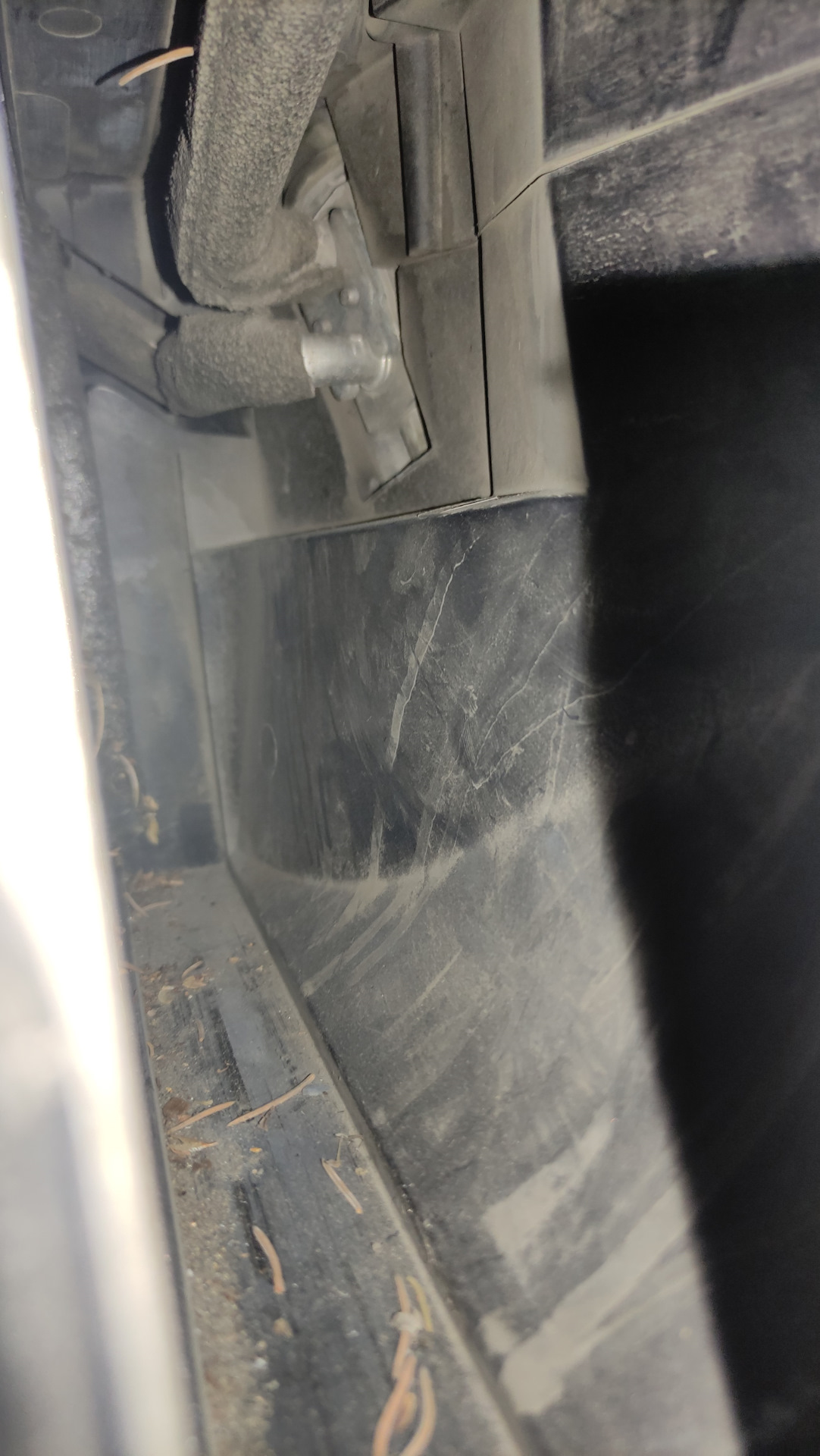

После того как я заменил радиатор кондиционера, пару раз использовал кондиционер в жаркую погоду, после этого появился неприятный запах, то ли протухшая картошка то ли фиг его знает, не понятный такой запах. В общем задался вопросом о чистки испарителя-кондиционера. Тут на драйву куча записей как чистить, подсмотрел что можно бюджетно почистить хлоргексидином, вариант на самом деле не плохой, но хотелось использовать модную пену, как практически все тут делают. Заказал не дорогие пенные очистители, кстати использовал только один, второй пойдет на вторую машину. Так же было заказан салонный фильтр, решил взять не дорогой, но угольный, нашел идеальный вариант. Как чистил лично я: все снял, вытащил фильтр, залил хлоргексидин в бутылку 0,5 с триггером и тупо все хорошенько забрызгал внутри, при этом не включал вентилятор, далее вытекла грязная водичка на полик, я все протер внутри и опять забрызгал, с разной струей. Далее отлучился по работе на 15 минут вернулся и залил все пенной внутри, так же снял пластиковый шланг маленький который идет на охлаждения печки и через это отверстие тоже залил пену. подождал 10 минут завел авто и включил кондер, поработало так минут 7, я выключил кондер и перевел на тепло и все просушил. так же заливал пену в пассажирский дефлектор, видимо залил много и начало чуток стекать на полик, тогда я не решился заливать в водительский, там ведь блок света, в середину тем более, у меня там мафон на андройде. В общем как то так, в салоне теперь приятный запах. Так же буду заливать пену именно в сам поддон печки, но это когда буду на яме, через сливное отверстие, специально оставил немного пены.

В прошлом году все пеной промывал, предыдущий владелец видно этого не делал(был зелёный налёт) в этом году решил газом(запаха нет, чисто для профилактики)

Аптекой теперь не пахнет? 😁
Нет) я ведь пену после хлоргексидина использовал, а у пены есть какой то запах, понять не могу, но приятный)
То ли что то хвою напоминает то ли мята что то такое
Но лёгкий приятный)
