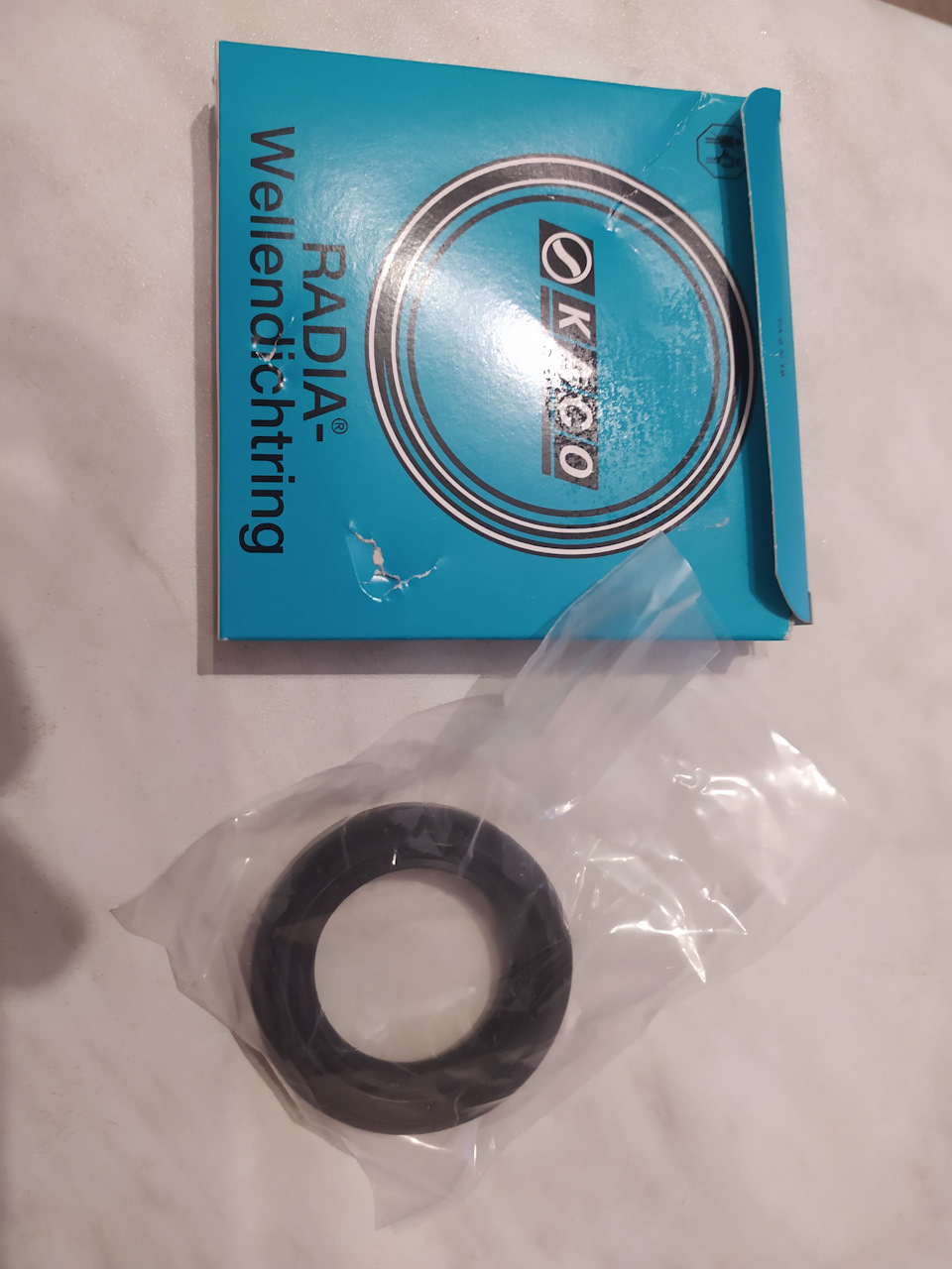

В очередной раз опель обоссался) на этот раз потек сальник правого привода.
Сальники у меня лежали в запасе давно, еще со времен истории с задним сальником/сцеплением. Тогда они не пригодились, так и лежали в гараже.
Сальники вот такие
КАСО говорят в оригинале лежат, но просто так их не заказать. Нашел что их можно купить по артикулу HANS PRIES 200533885. В декабре 19 года они стоили по 160 руб за штуку.
Недавно обнаружил масло на защите картера. Заехал на яму, обнаружил сырость вокруг правого сальника и вокруг привода все в масле.
