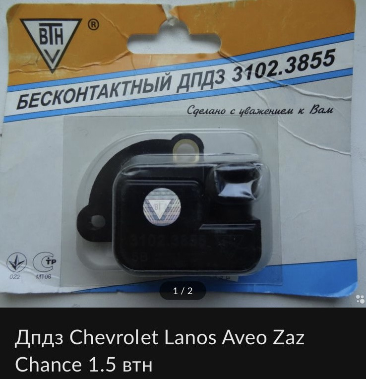

вот и я решился, наконец, на эту переделку.
нам потребуется сам датчик от ланоса (я покупал на авито, номер у него 3102.3855), разъём датчика положения дроссельной заслонки от ВАЗ-2110, пластина текстолита толщиной 1 мм, напильник/наждак, надфили, паяльник, два потайных болтика для крепления переходной пластины текстолита к корпусу дроссельной заслонки, два крепёжных болтика с шайбами и гайками для крепления самого датчика к переходной пластине, термоусадка, мультиметр и много терпения

но сняв старый датчик, который заведомо у всех давным давно перестал давать адекватные показания, видим, что у него внутри есть вращающаяся втулка, идеально плотно садящаяся на шток заслонки. распиливаем датчик, вытаскиваем эту втулку и напильником/надфилем/наждаком стачиваем внешний диаметр до внутреннего диаметра датчика, даже можно чуть больше оставить, чтобы туго заходил. потом делаем два пропила для направляющих самого датчика, подпиливаем один носик/выступ у датчика и всё, вставка, идеально садящаяся на шток дроссельной заслонки и идеально сидящая в датчике, готова. у меня это получилось вот так. и да, внешний "бортик" у датчика откусываем, потом ножом/надфилем ровняем до плоскости. внутренний оставляем
