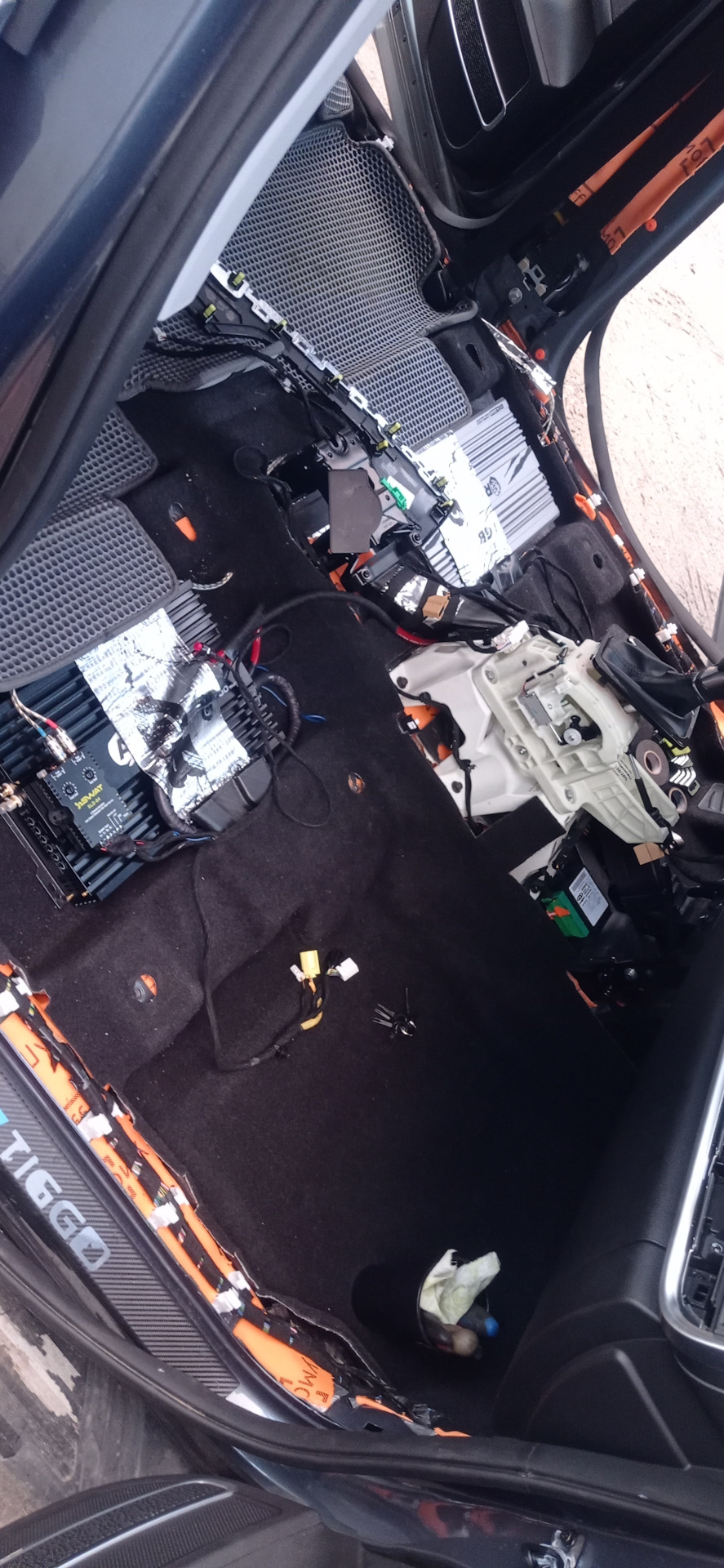

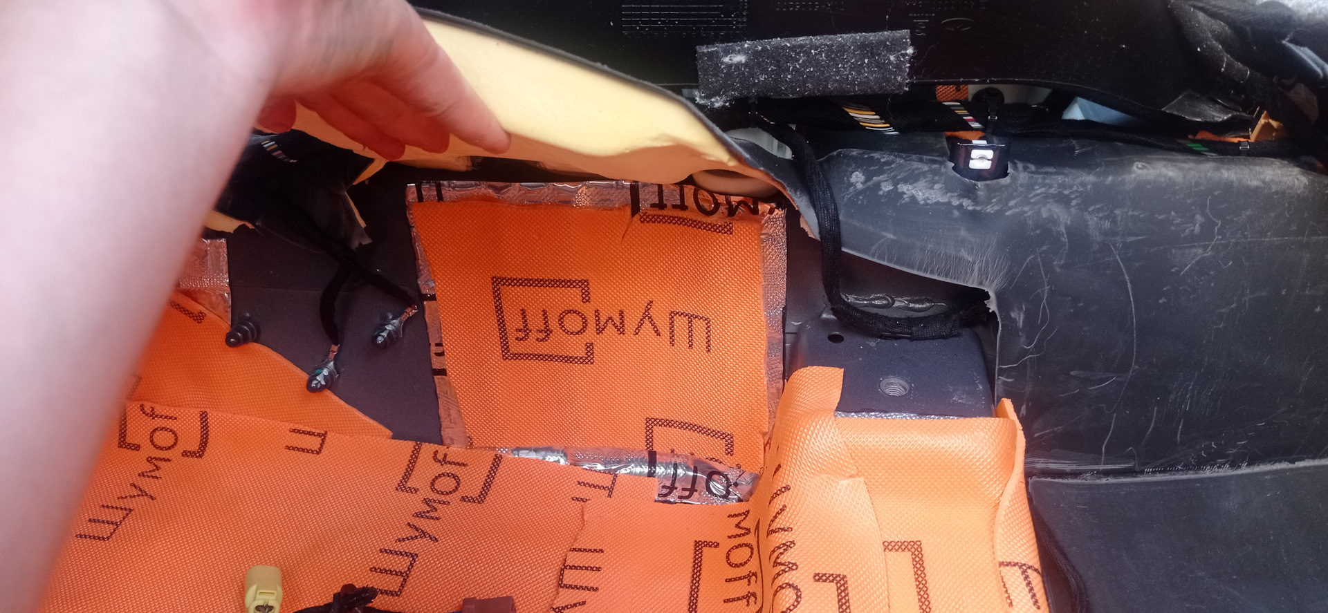

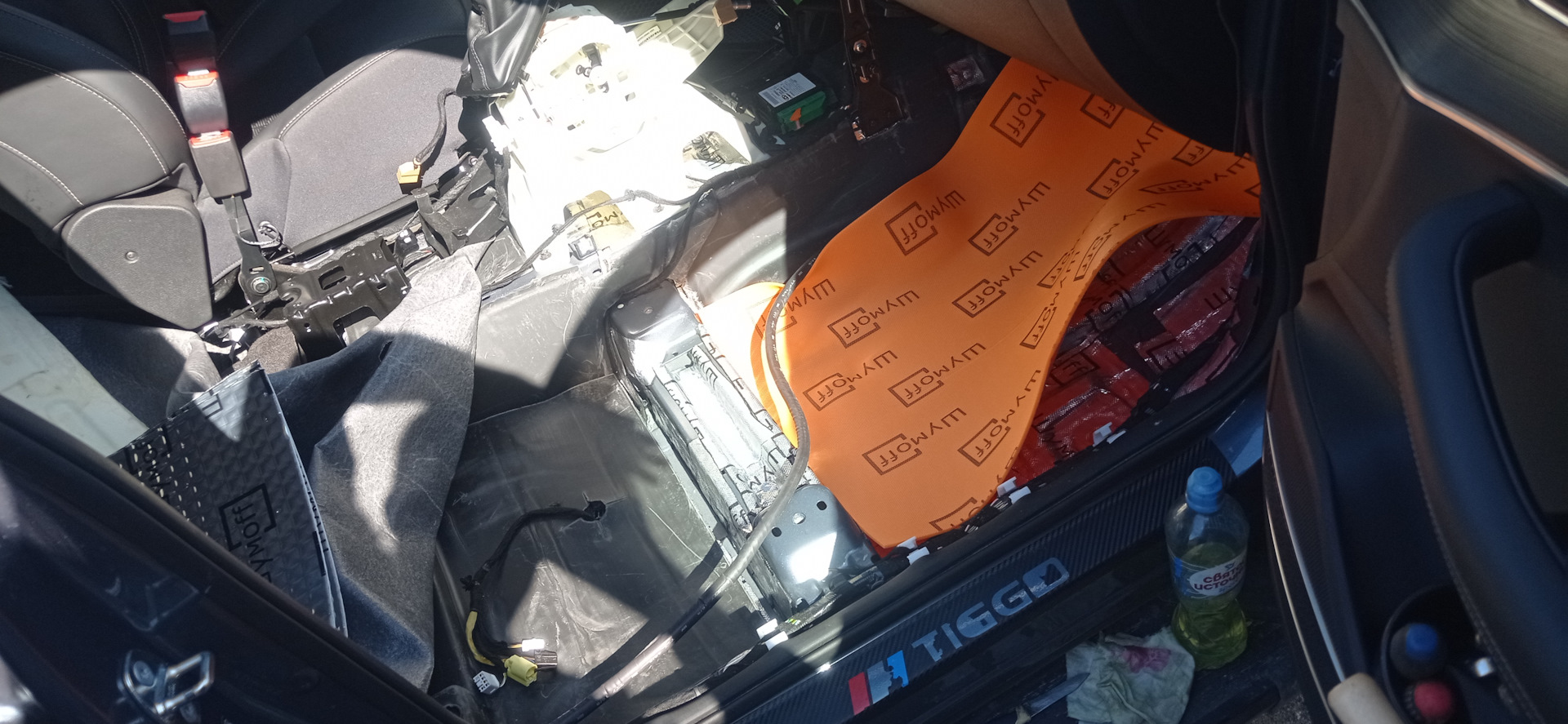

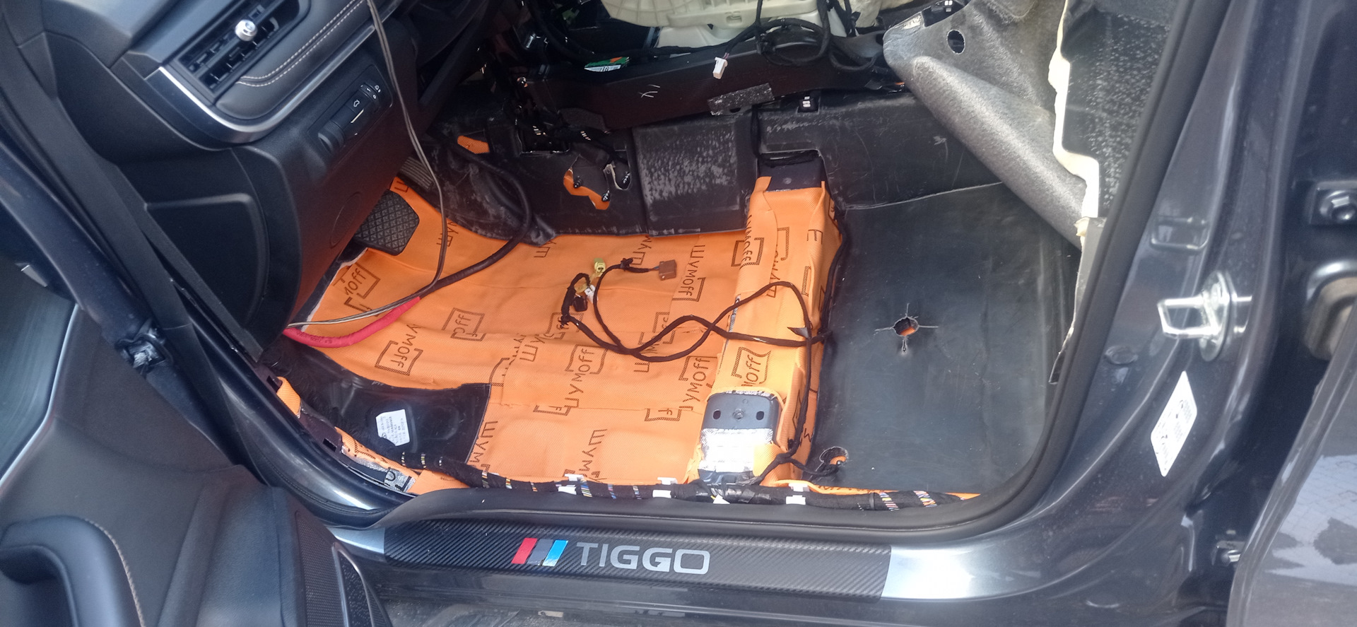

Шумоизоляция пола виброй 2 мм и звукоизоляцией 5 мм.

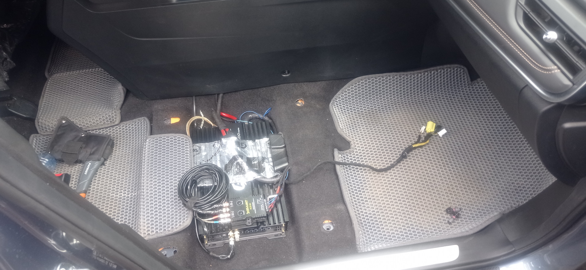

Установил комплект динамиков Pride ruby voice 6,5 в передние двери, подключены мостом через усилитель Кикс RX4.120.
Сабвуфер Урал ТТ12, 2*2 Ома. Подключен в 1 Ом через моноблок ACV 1.1800.
Оба усилителя установлены под передние сиденья.
Подключение ПЛЮС питания от аккумулятора, протянул через резинку жгута проводов у педали тормоза. Минус взят от болта ремня безопасности с каждой стороны передних кресел.

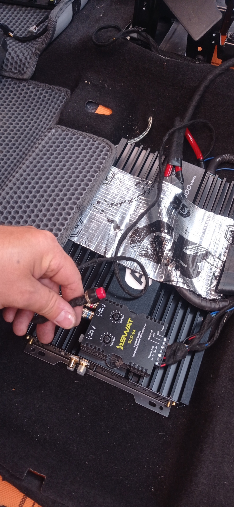

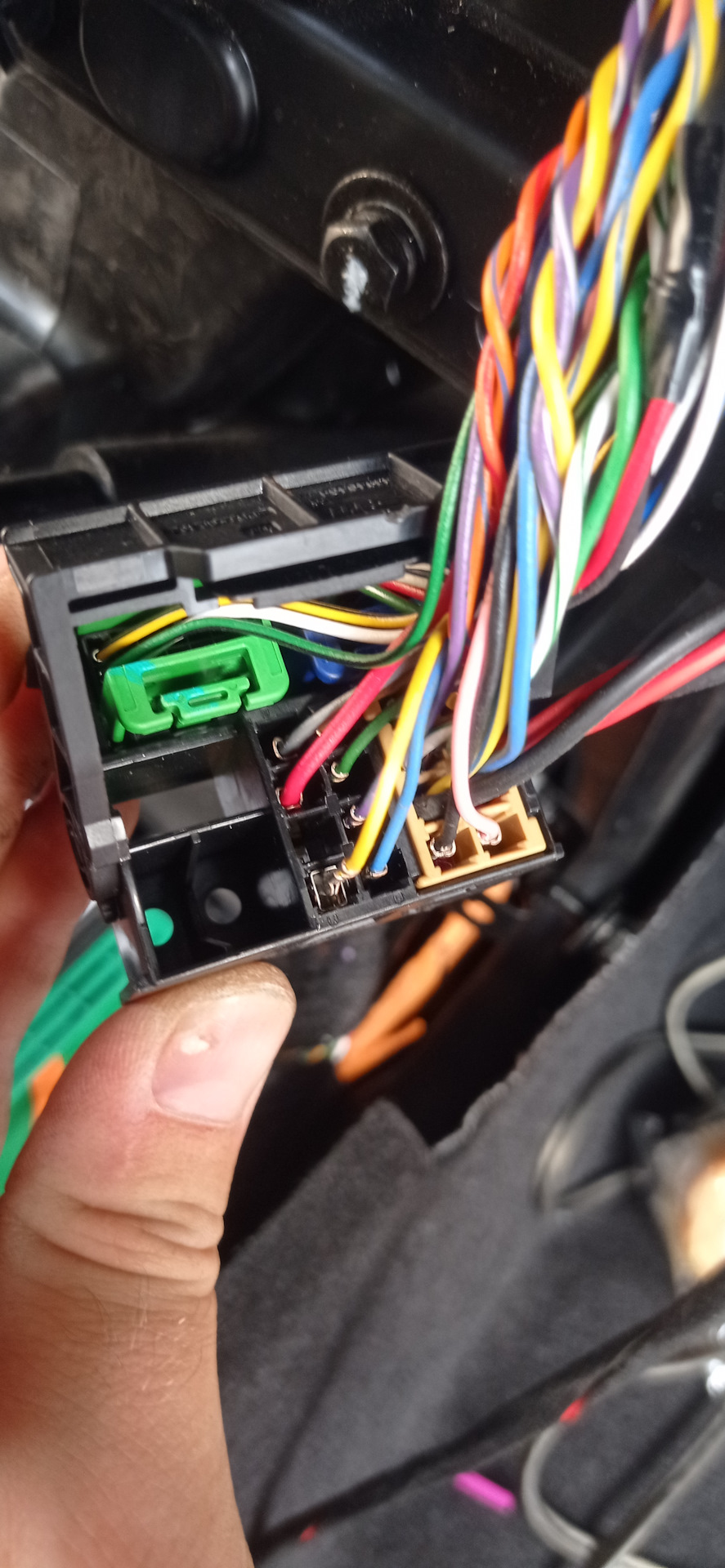

Усилители подключены через преобразователь Swat 04. Питание на него взято от фишки магнитолы( жёлтый-плюс, серый-минус). Аудио сигнал брал с фишки в магнитоле, центральные контакты как раз на передние динамики( жёлтый с синей полосой и синий, это правая дверь; зелёный с белой полосой и зелёный, это левая дверь). От преобразователя провод REM на каждый усилок. Усилок на сабвуфер принудительно отключается, в разрыв REM установил кнопку.
Усилители при таком подключении работают только при включенном зажигании. Магнитола продолжает работать и штатные динамики играют( твиттера в передних стойках, центральные в торпеде, в задних дверях, твиттера в задних дверях и динамики третьего ряда), без усилителя.
Проводку не резал, контакты из фишек вынимал и наматывал провода. Для гарантии не помеха тем кто париться.
Тоннель так же изнутри обклеил виброй и края антискрипом.
Фото мало, не было времени)

Какой из акустических проводов по расцветке плюс и минус с магнитолы?
Я подключал минус на провода с полоской, они в одном ряду с чёрным. Думаю так правильно)
Логично конечно, но хочется знать наверняка, спасибо
Аккуратно сделано 👍 Я на АСС подключил. Жаль мой Vibe не работает без питания — приходится всегда кнопку старт-стоп нажимать(

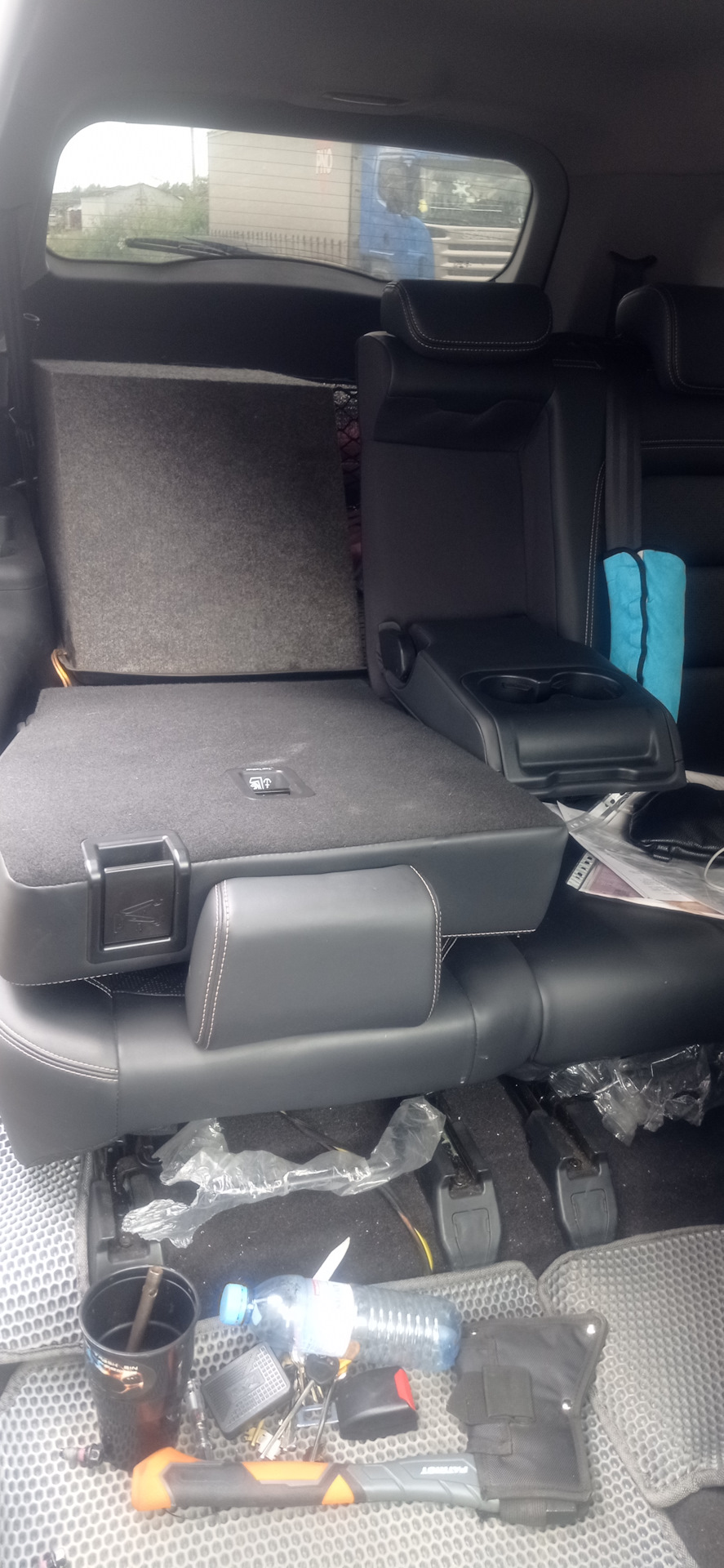

Это вот такой вот ящик в багажнике теперь стоит?
Да, примерно на 60 литров. В прошлой машине был больше. Тут пол багажника свободно, даже сиденье можно поднять на третьем ряду одно)
Теперь для поклажи нужен прицеп или бокс на крышу)))
У меня был марчик, так там саб на весь багажник был 😎
