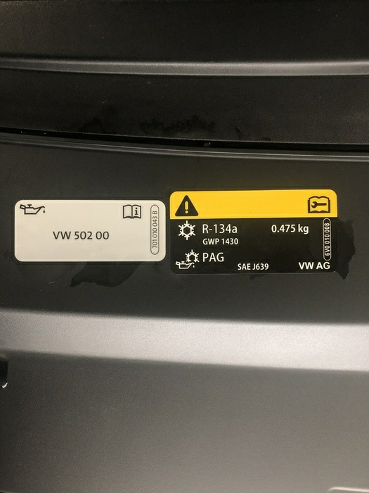

Ближе к лету стал пользоваться климат-контролем, казалось бы всё работало штатно, охлаждается, но с приходом более жарких дней почувствовалось что температура набирается неохотно, ниже 4 делений поток из климатической установки не падает. Но вместе с тем сравнить было не с чем, поэтому сильно не заморачивался. Проезжая однажды мимо дилера заехал и задал вопрос на что мне был дан простой ответ… фреон — это расходник! и стоит энную сумму за дозаправку! Я же возразил — куда же он может расходоваться если система герметична?! Ответ — приезжайте, заезжайте будем тестировать, если количество фреона недостаточное — будем доливать. За тестировку и заправку придётся заплатить денег! Готов к затратам не был, посему дело отложил. Но с каждым днём уверенность в том, что из климатической установки необходимая температура не выдаётся всё-таки было принято решение записаться на сервисное обслуживание. Где-то на просторах вычитал что гарантия на технические жидкости полгода и в связи с неистечением этого срока уверенности в правильности решения только добавилось. В итоге приехав в дилерский центр уже другое лицо мне сообщило о том что действительно до 10.000 и до полугода на технические жидкости есть гарантия, автомобиль забрали минут 40 ожидал в итоге вышел тот же сотрудник центра и сообщил, что система в порядке, давление держит, однако не хватало 165 г фреона! моему удивлению просто не было предела если система герметична, давление держит, вывод напрашивается сам собой — недолив с завода 30%! Устранили всё на месте без всякого взымания платы! Возможно кому-то будет полезно. С уважением!

Та же беда, должно было быть 475
а было 325.
Пробег 10000.

У меня перелив был. Было 525 гр. вместо 475 гр. Но всё работало.
Откачали лишнее и ничего не поменялось.
