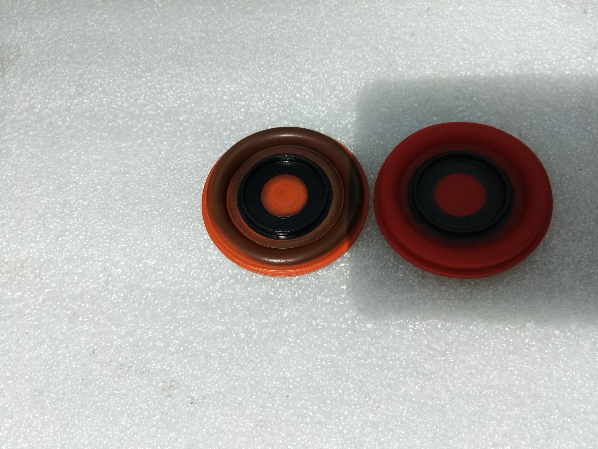

Стоимость на тот момент была около 1000-1500р. Но она не пригодилась, т. к. оригинал был в нормальном состоянии. Отмыл, почистил и снова поставил.
Внешне они одинаковые, но из одинакового ли они материала не известно, поэтому пока оставил оригу.

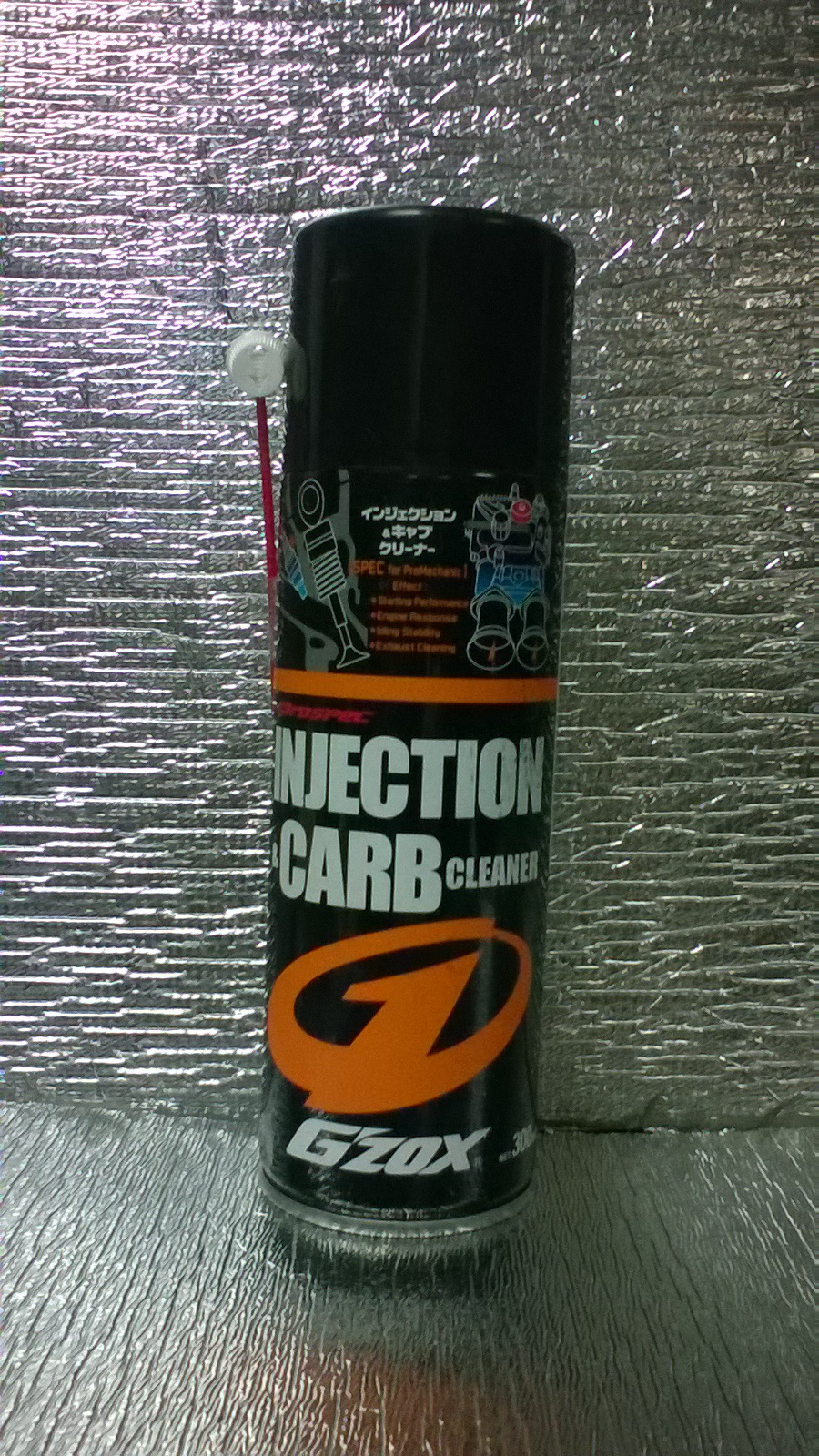

Теперь немного текста… При чистке особое внимание обратить на клапан в пластиковой крышке. Его можно после чистки проверить: в одну сторону он свободно должен продуваться, в другую нет (gzox отлично все это отмывает без разборки этого клапана). Заменил в этот раз так же все прокладочки бачка вкг (номера можно найти в каталоге).

Вроде были посты, что замена мембраны не помогает, они другие, долго не работают, в общем надо маслопомойку в сборе брать. Хотя отдельно мембрана конечно намного дешевле выходит, вопрос лишь в том, сколько проходит. Это так, мои размышления. А так, я бы наверное не стал курочить маслопомойку просто так, для профилактики, работает и не надо трогать. Лишний раз туда-сюда эту мембрану вытаскивать лучше не надо.
Я не жалею, шо почистил… Шансы на вечность мембраны и вкг в целом повышаются от этих чисток. Покупка китайского варианта такая же лотерея, как и с мембраной, только дороже. Мембраны эти (шо купил) вроде по отзывам по 50 тык ходят… По поводу не помогают чистки и замены мембраны это лажа, когда знаешь устройство вкг своего двс, проблем быть не должно. На шо обратить внимание и чем чистить написал. Понятно, шо если клапан в бачке этом не работает, то замена мембраны особо ничего не дасть…
