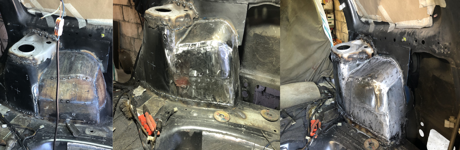

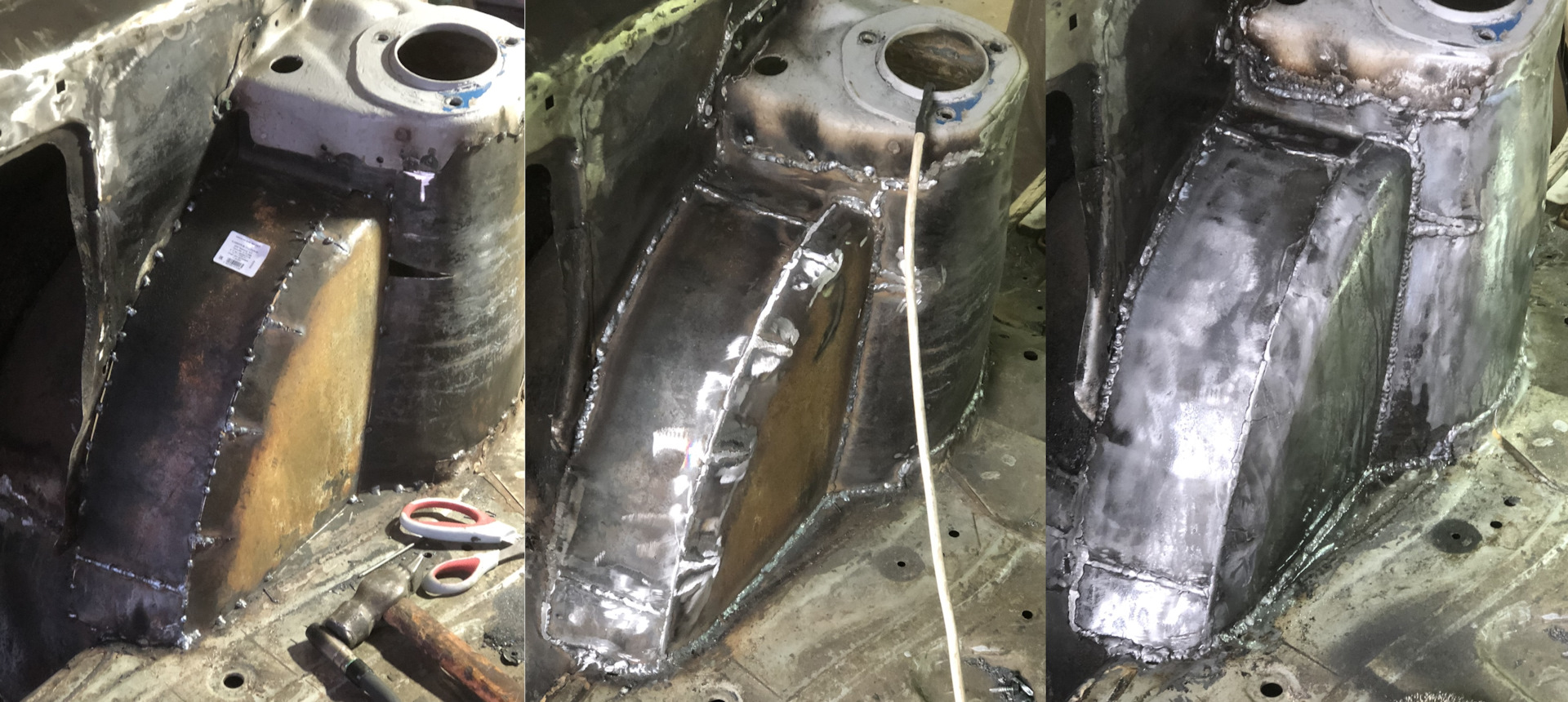

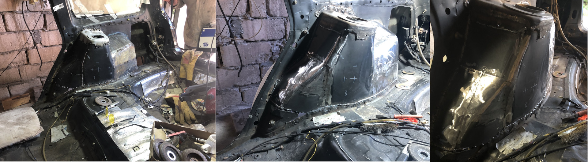

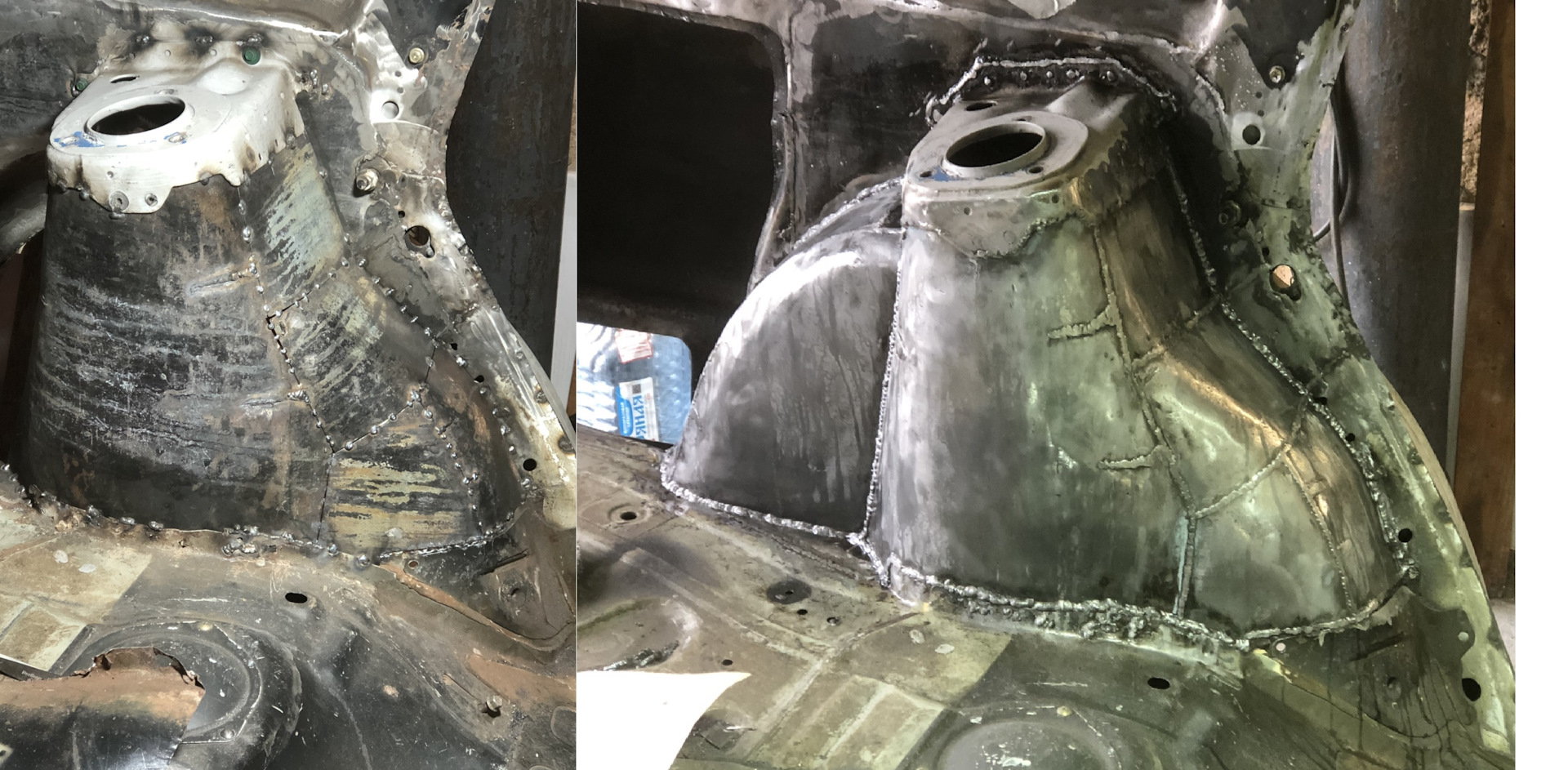

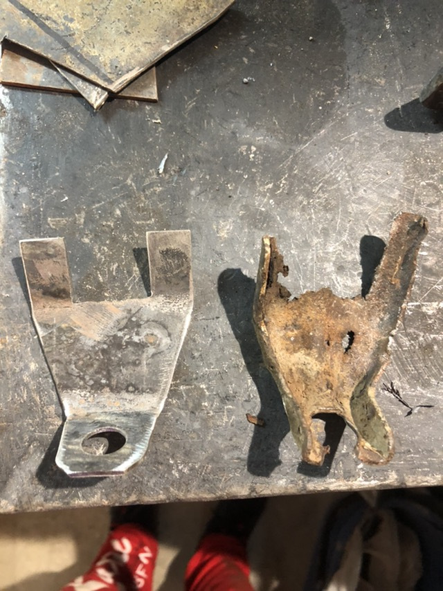

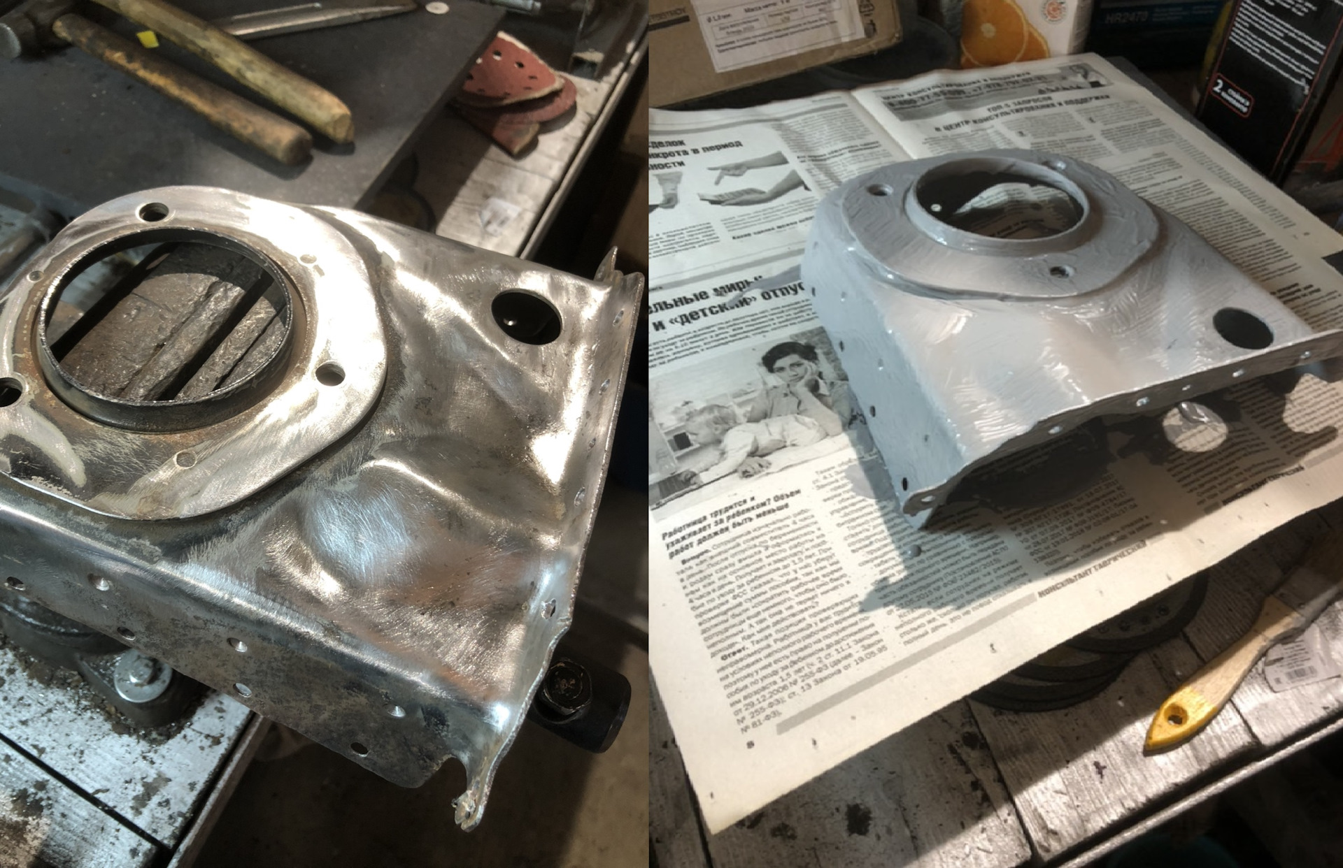

Вот и закончилась сварка стаканов. Долгая и кропотливая работа. Вырезка всего и вся гнилого. Металл 2мм горячекатаный. Особо расписывать нечего, скорее запись для себя так как таких историй полно, кто и как переваривал стаканы.
По левой стороне ошибся с проволокой в 1мм. Потому шов такой получился широкий. Правая сторона 0.6.

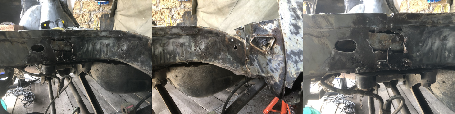

Еще была переварена жопа, где идут хлопушки и сливные отверстия, но фото не делал. Тоже все сгнило. и левая и правая сторона.

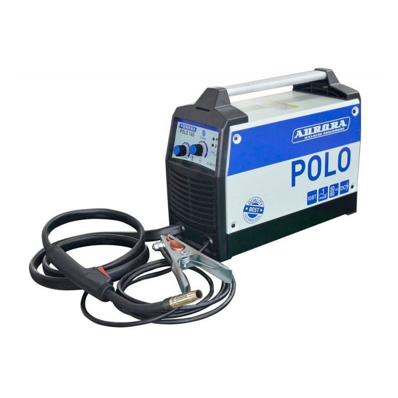

На все работы ушло пол бухты 1мм проволоки, одна 0.6. Почти 40 литров углекислоты. Лист металла 2х1.8. Покупка сварочного аппарата.

А шаблончиков не осталось? Все подгонялись на глаз?
Так все выстраивалось по старому и подгонялось. Картон, карандаши, прихватки, болгарка т.п. потом выверка по точкам заводским и обварка.

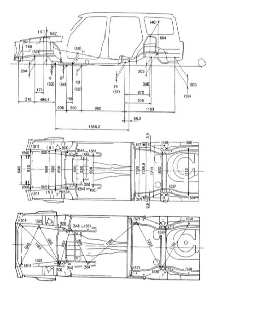

Размеры проверял при сварке? не ушли?
Все четко. По кузовным точкам. Вымерялось всё по 2 выходных. Лазерным уровнем в 3 рулетки. Там даже на фото есть рисовка на стаканах то что отмерялось.

Я первым делом искал размеры кузова
я этим пользовался
