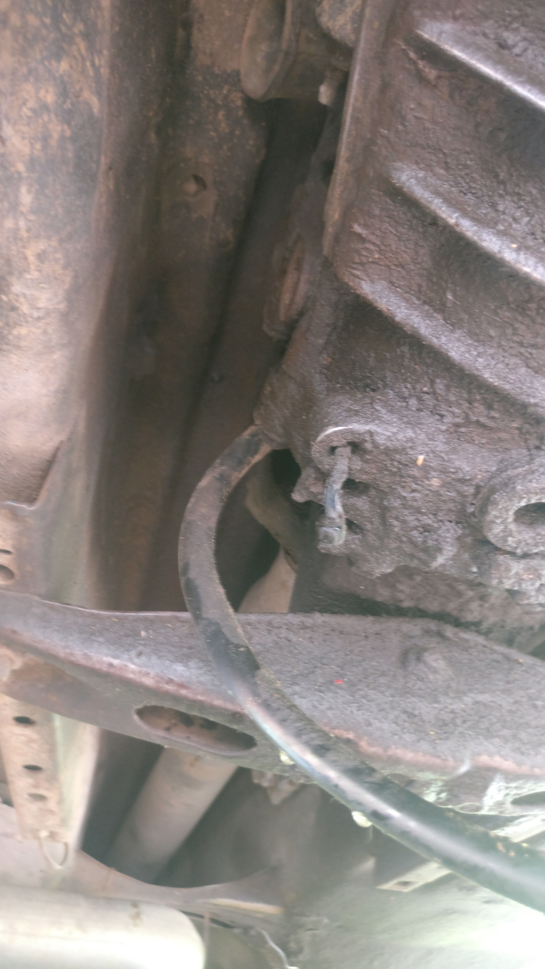

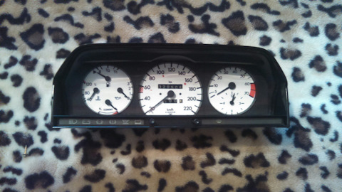

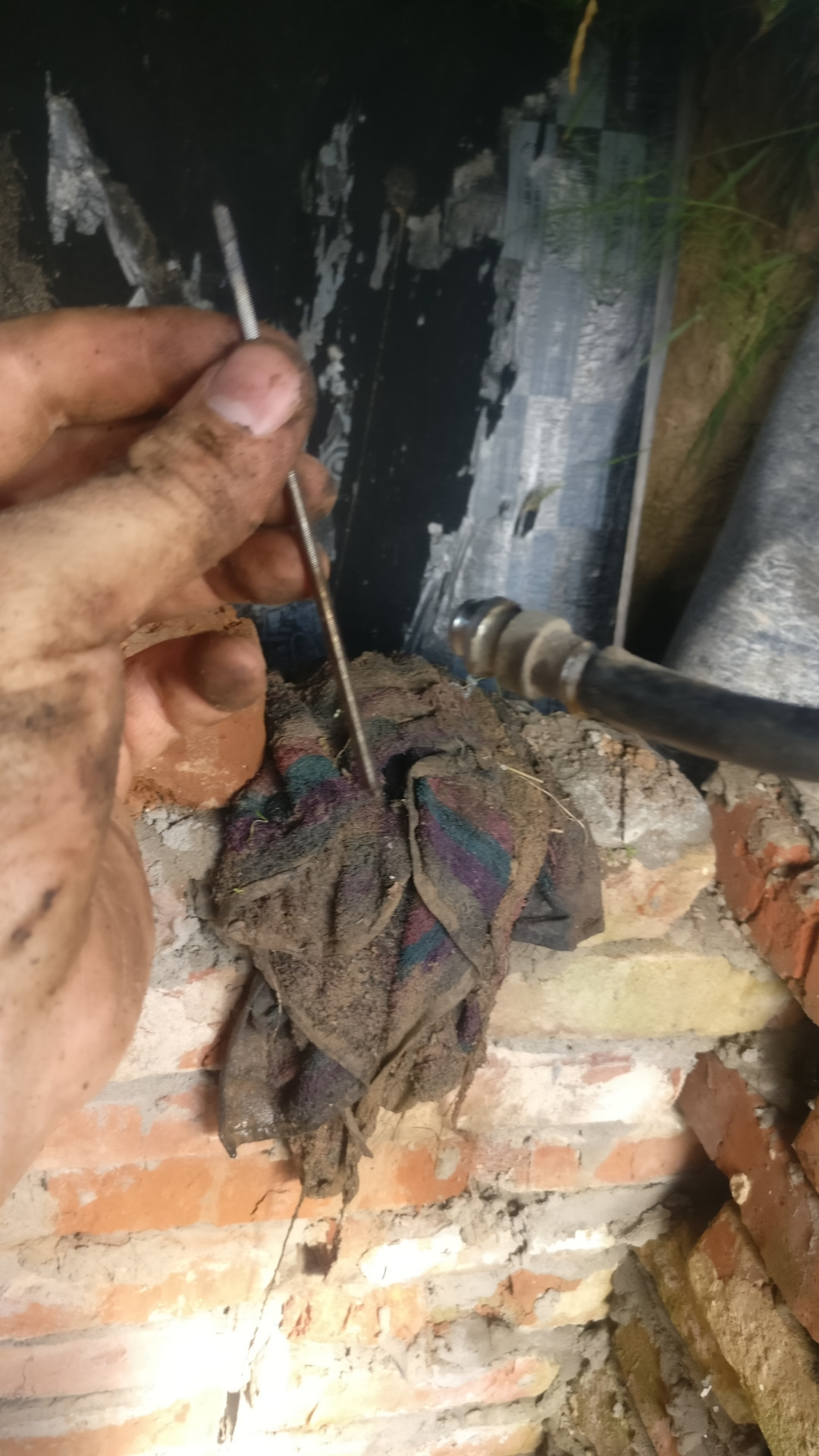

Тросик спидометра так и не заработал .я его поставил.подрезал приборку сзади. так как по резбе так и не дошло. Опять аналог плюшевый … Какой брать хз. Это стеллокс
Брал от ГАЗели и родные "бошки"- торцы ставил на рубашку и тросик от ГАЗели — 3 года нормально . Бошки аккуратно снимаешь-скручиваешь и "перекручиваешь" — тросики немного по длине отличаются .
Комментарии 3
В сборе
Новый тросик ставил в сборе с чулком, или только именно сам тросик вытаскивал ?
