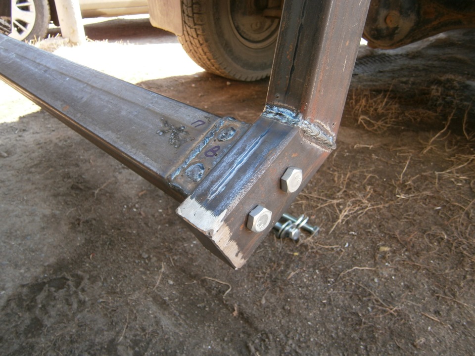

Изготовлены крепления фаркопа. И найдено крепления розетки от уаза. Надо сказать, что оно не разу не ставилось.
Прошу не смеяться за ужасные сварные швы. Братуха сглазил. Пришел, посмотрел, а у него надо сказать есть корки сварщика, и сказал профессиональные швы. Ну подруку. Тут я и наварил! Буду обрабатывать.
Радостный воткнул на место. Косяк заметили? От нагрева повело профиль зараза!
Для наглядности! Зараза!
Откуда же мне было знать, что металл так поведет! Косяк буду исправлять, а то зажало сам фаркоп. Не могу вставить второй болт.
Руки честно опустились. Начал примерять бампер. Фаркоп ниже его нижней точки не 4 см. Наверное буду укорачивать направляющие и немного изменю угол. Да сломал голову как приспособить сам бампер. Видимо следующие выходные тоже убью на эту тему!
Красиво! Но только вот и так свес длинный сзади а тут еще и заниженый получается…в минус геометрической проходимости при преодолении рвов и ям .хотя конечно если машина только для асфальта и редких поездок к речке озеру то тогда все супер! По эстетике сделанно очень аккуратно, аж глаз радует!
Спасибо. По грязи видимо вообще ездить не будет. Я его отцу отдал, а он аккуратист. Возможно буду его поднимать на 4 см, а дальше уже бампер будет. Некуда.
Поднимать фаркоп? Я думаю лучше силовик с квадратом посредине, в который бы вставлялся крюк для крепления фаркопа и фиксировался, ну и при ненадобности конечно снимался…типа такого:

Мне сам шар подарили. Его и мостырю, тема бюджет.
вот я и говорю что под него надо бампер силовой и в нем "мамку" сделать под палец с шаром и было бы вообще супер, тем более сам варишь классно.
Согласен. Но дело сделано.
