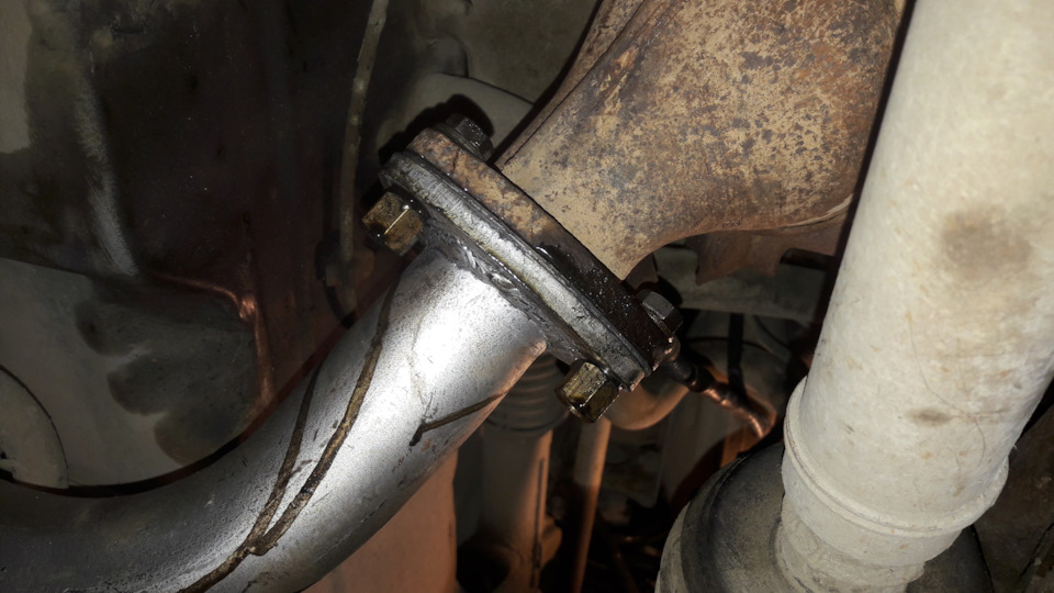

Месяц назад постигла та же участь, покупал резонатор за 3 с копейками в БИ БИ, продавец сразу посоветовал взять три болта с гайками от шаровой (они каленые), медные шайбы и прокладку, на всякий случай взял новый хомут с кольцом проставкой т.к. был на 100% уверен, что старый хомут развалится, так и вышло. При снятии резонатора открутить удалось одну гайку, две другие никак, резал их УШМ 125 полу сточенным отрезным диском, опасаясь пропилить пыльник ШРУСА. Шпильки срезал чтобы в будущем облегчить задачу по снятию. Высверливал сначала кобальтовым сверлом малого размера. Времени ушло с перерывами на пиво часа 2,5, при наличии инструмента и прочего под рукой. Новый резонатор подошел идеально.

Неделю назад менял свой, по той же причине — раструб на стыке с глушителем сгнил, ремвставка помогла на год + трещина была. В общем, новый резонатор, все что дешевле 3000 — это хлам на 1 сезон, старайтесь найти оригинальный с гофрой, цена будет 4000+, по весу сразу поймете что хороший, в сравнении с дешевыми. Шпилькам скорее всего северный пИсец, я свои за 2 недели ВДшкой и т.п. отмачивал — ничего не помогло, 2 шпильки обломило под корень, 3-я открутилась, но шпилька едва живая. Готовьтесь срезать и высверливать. Сверло нужно очень качественное, средний китай не берет вообще, дорогой китай едва вгрызается и тупится, шпильки там каленые… Сверлили не снимая катколлектор, из ямы вполне нормально, только защиту снять пришлось, мешалась. С хорошим сверлом часа за 2-3 управитесь. На замену купил 3 каленых болта и 3 медных гайки, еще подложил по медной шайбе, были в запасах и залил медной смазкой. К слову, старый резонатор заварили, раструб заменили на ремонтный, оставил его про запас, если есть возможность починить заводской — чините, он все равно будет лучше любого нового.
Спасибо, очень полезно и во многом совпадает с моими намерениями, как это сделать! А чем срезали? Ушм там не подлезешь, особенно верхнюю. Полотном вручную, так шпильки калёные говорите
Болгаркой спокойно срезали, без защиты места нам хватило. Полотном там бесполезно) Забыл сказать — все крепления на крючки совпали по заводу, с этим проблем не было

У меня такой стоит цбд из алюминизированной стали. С мотором 11183 с катколлектором и кузовом 2109 89 года состыковался отлично. Шпильки скорее всего придется ломать, высверливать бОльшим диаметром и крепить на болты+гайки
На месте делал или коллектор снимал для высверливания?

Спасибо за информацию по CBD, Вы сами его ставили? Как? Пробовал отвернуть — не подлезешь, не ухватишь ключем, сгнило. Гайкокол надо купить или сделать самому? Там и шпильки поди погнили за 12 лет. Пробовал греть — бесполезно.
Попробуйте 125ой болгаркой срезать под корень болты
Вы имеете ввиду гайки? Там нет болтов
А гайка на чем накручена? Шпилька, можно заменить на болт

Стоит такой. Претензий по сути к нему нет, единственное швы зацвели слегка, люди пишут перед установкой прокрасить термостойкой краской, у меня когда я это прочитал он стоял уже год, поздно, забил. Насчет инструмента как будет удобно. У меня одна гайка открутилась, одну колол и третья ушла вместе со шпилькой. Высверливал на месте и вкрутил новую

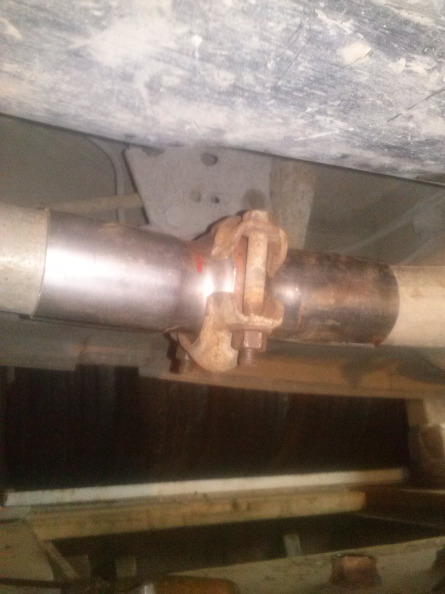

А что собственно с вашим резонатором? Гофра разорвалась? или сгнил напрочь
Отгнил на стыковке с глушителем, отрезал, ставил ремонтные раструбы, опять отгнил до самого закругления, прихватил где ещё живое инвертором как мог снизу-сбоку, скоро живого не останется. Пробовал гайки открутить с катколлектора — не вышло. Кабы я его снял, я б трубу отрезал гнилую, новую пристроил или новый прикупил — снять не могу
