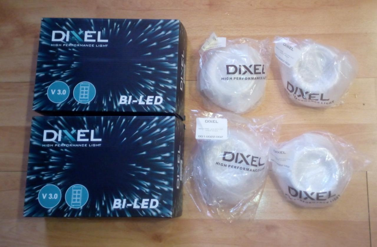

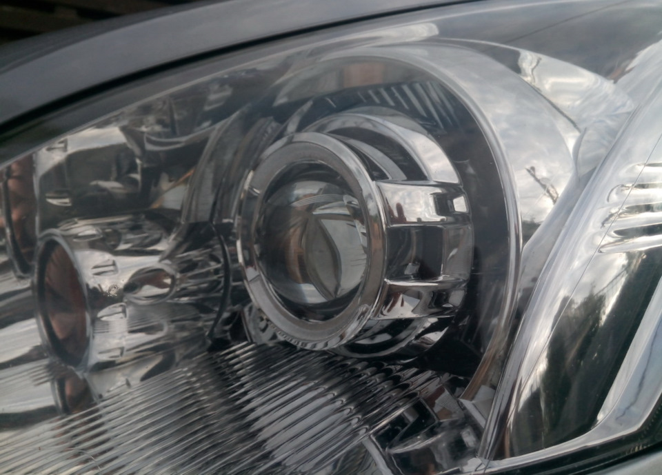

Модулей купил сразу два комплекта — на Nissan Patrol Y61 и на Lancer. Обошлись два комплекта + четыре бленды в 23 тысячи рублей, по мне нормально.

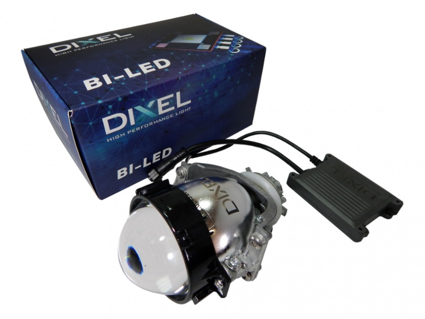

Модули вот такие — Bi-led Dixel GTR mini 3.0 4500К V3.0
В отличие от многих, эти светят немного в желтизну, спектр ближе к естественному, не как ксеноновая «сварка», с которой в дождь нихрена не видно. Отзывы о модулях хорошие, цена вполне гуманная, а за два комплекта мне ещё и скидку сделали. Каждый комплект вышел по 11 500 рублей

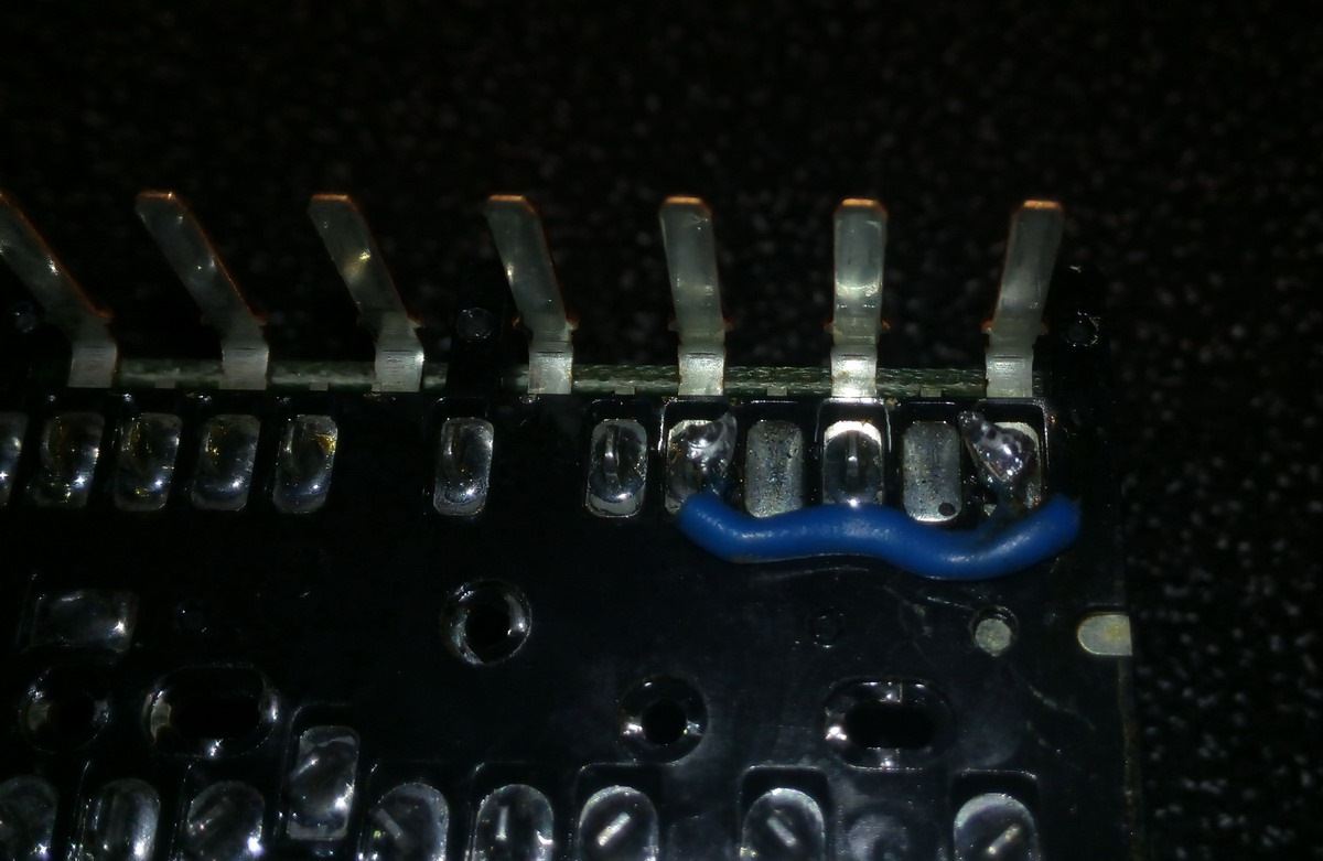

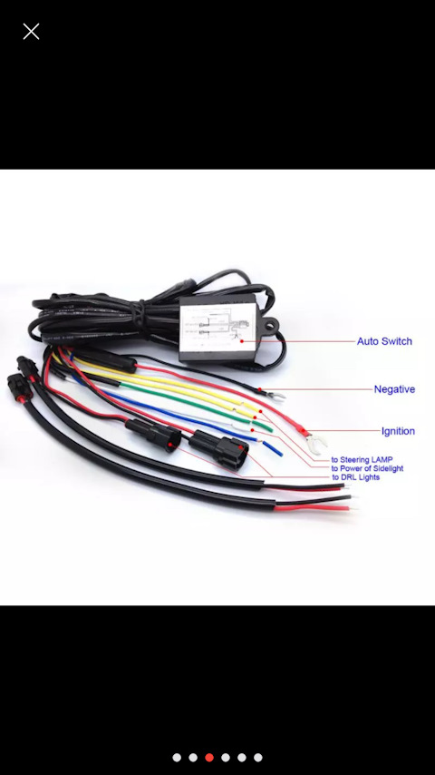

В процессе обсуждения установки меня попытались развести на какую-то там приблуду дабы ближний свет не гас при переключении на дальний. На что я ответил манагеру, что тупо впаяю перемычку, а ихние «золотые» чудо-блоки мне и в буй не впились. Он сразу чёта приуныл. В общем, вышло практически как в известной песенке А. Лаэртского на счёт «просьбы несуразной»

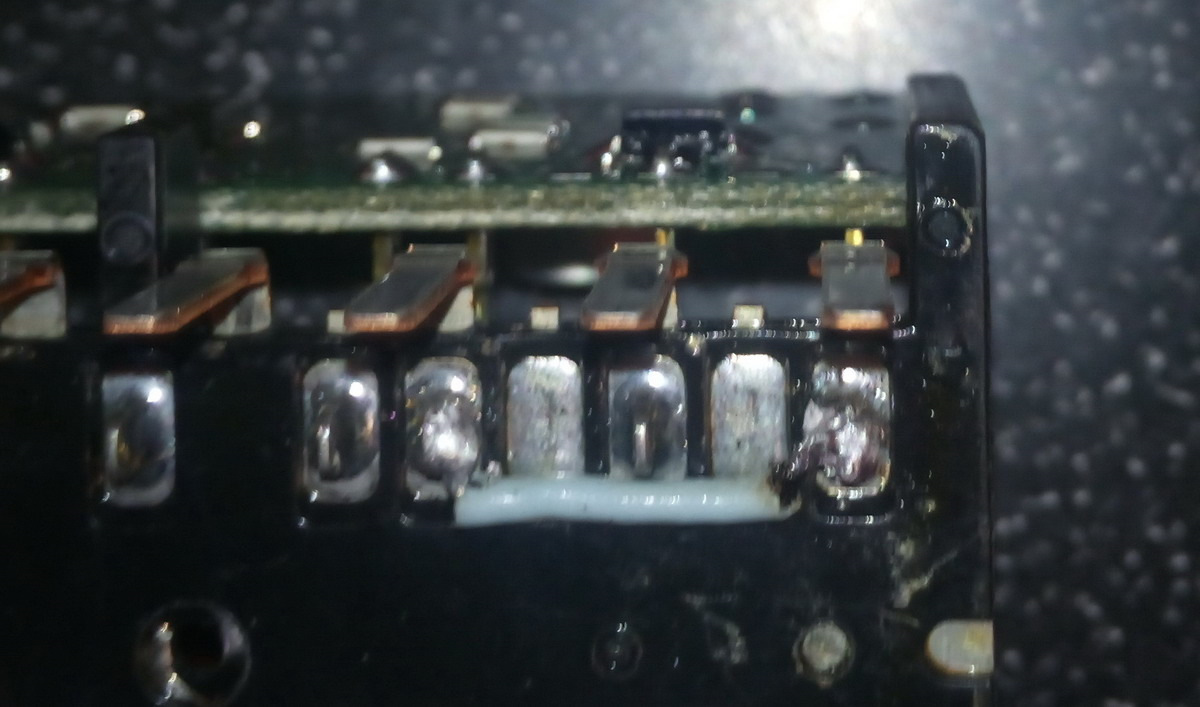

Перемычку впаял со второй попытки, в первый раз захерачил туда проводок в четыре квадрата излишней толщины, плата и не встала на место
Монтаж там довольно плотный, переусердствовать не стоит, да с той стороны идёт управление — токи минимальные
Поставил реле на место, проверил — да, при включении дальнего обе нити горят одновременно. Отлично, можно ехать на установку.

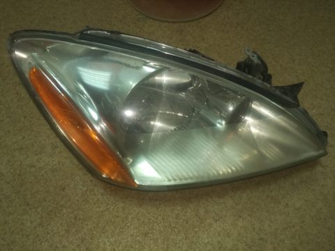

Вчера туда сгонял, предварительно записывался. Как приехал тут же попытались развести ещё на деньги, типа нужно какие-то там крышки фар покупать. Начал скандалить — про телефону когда оговаривали цену работ «под ключ» мне про них ничего не сказали. В общем, как оказалось, крышек никаких не нужно.

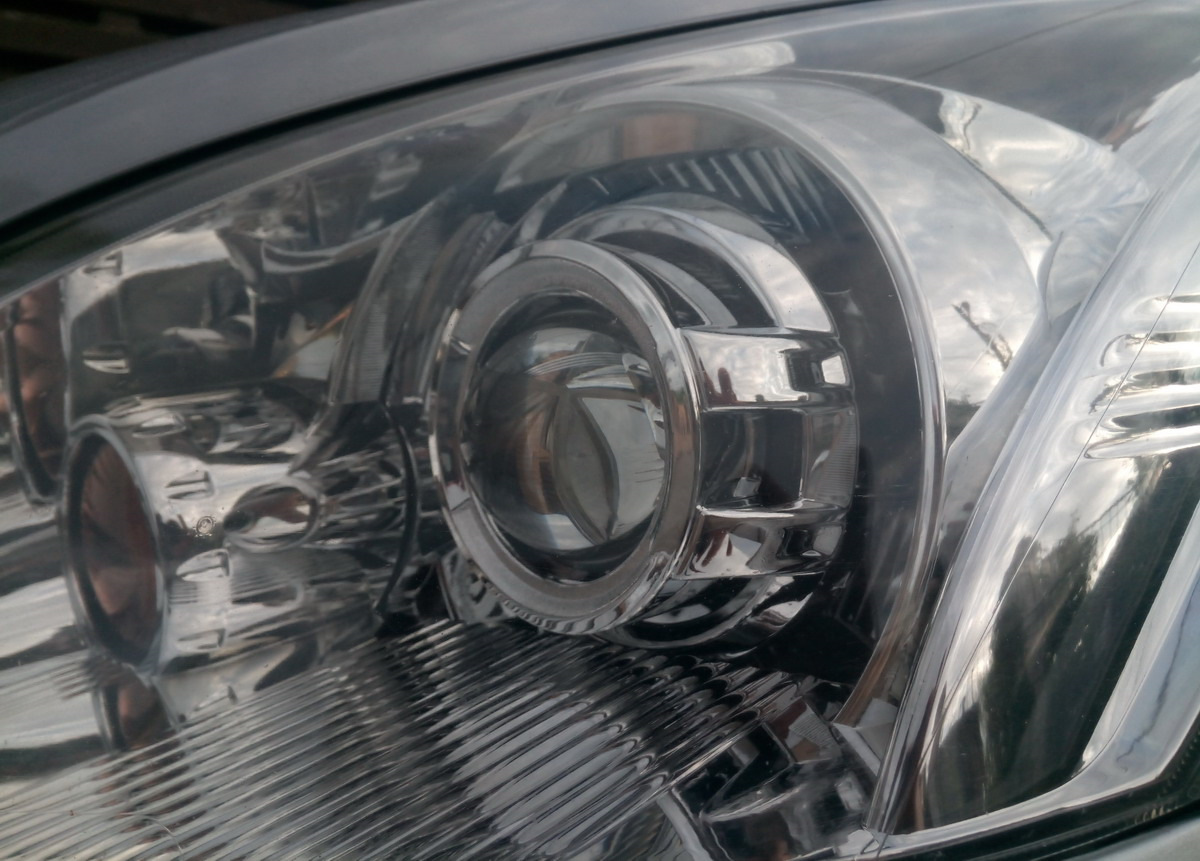

Сделали за 7 часов примерно. Но, как оказалось, установщики эти те ещё «мирные герцоги». Когда им звонил договаривалось, что помимо центрального крепления на гайку они укрепят модуль ещё и на шпильки. Специально взял модули с «ушами»
Но они на это «забили». Типа мы не помним что нам там по телефону говорили, мы не записываем, много тут вас всяких, и всё такое. У нас год гарантии на установку, если отвалится переделаем.
Лгут нагло в глаза, пытаются развести на деньги и оправдать свои косяки. В общем, обыкновенные уроды, деньги (13 тр.) потрачены зря, так поставить я мог и сам. То есть сделал бы лучше. И бесплатно. Да, пришлось бы повозиться, но я бы и шпильки установил тоже. Эту «Автопризму» советую обходить стороной. Просьба делать репосты чтобы никто другой не «попал» как я

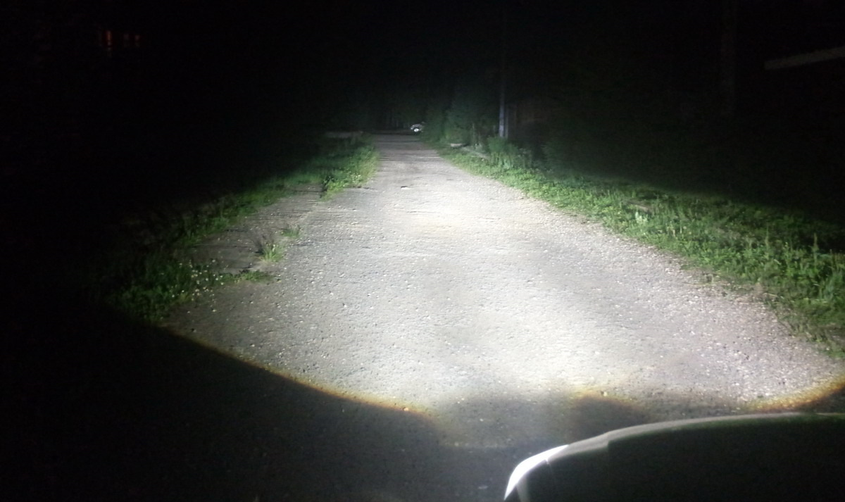

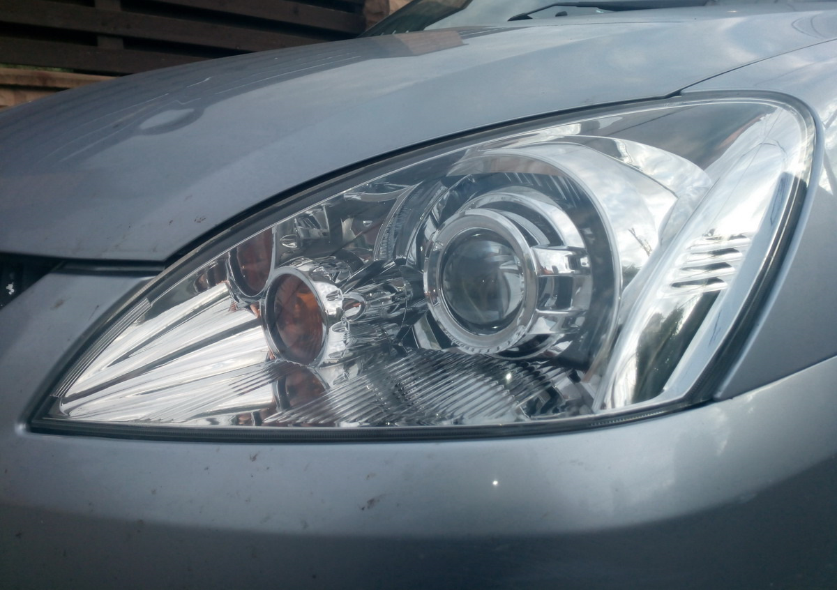

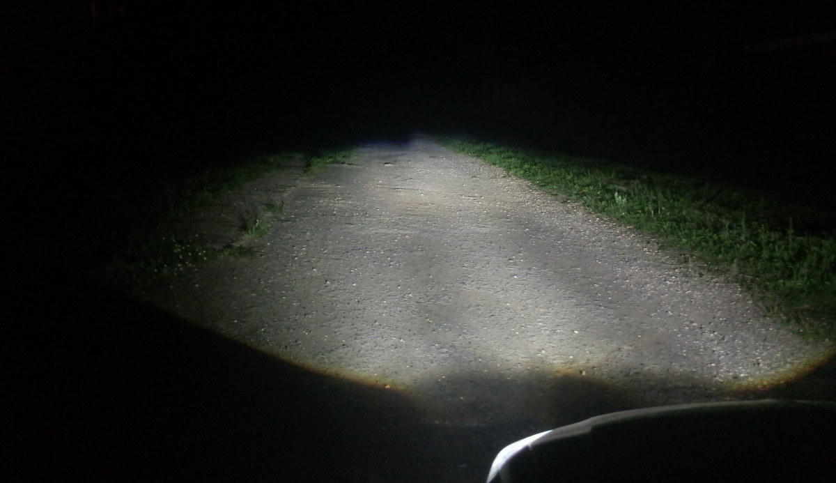

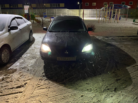

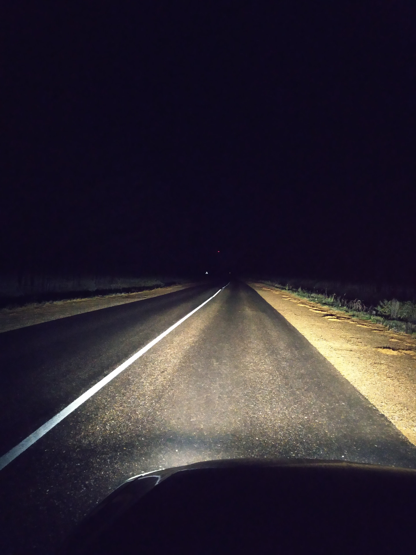

Вечером поехал фоткать как оно светит
По сравнению с родным светом — небо и земля, тот вообще не светил. Хотя фары в отличном состоянии, как новые — не затёрты, не поцарапаны.
Пока всё нравится. То есть пока оно не отвалилось. Надеюсь, после первой же поездки по просёлку оно не вывалится.

Судя по фото хороший спектр модулей. теплая (что редкость)
А вот ширина пучка кажется узкой.
они обочину освещают?
Да, освещают. Могло бы быть и пошире, но и так нормально
Надо было какие нибудь более интересные линзы ставить.
В смысле более интересные? Розовые что ли? :-)
В смысле интересные по свету, ГТР актуальность немного свою теряют, есть более лучшии линзы)
Чем более интересные по свету? Тут меня всё устраивает. Не "сварка", в желтизну — то, что и хотел
Интереснее по ширине заливке, плотности, чуть лучшей яркости в горячем пятне, лучше само горячее пятно, более мощный дальний

Привет! Поздравляю с доработкой и опытом. Надо было делать самому. Я тоже сначала думал отдать машину в своем городе спецам. В итоге посмотрел, что фары разборные. А на гайку я линзу и сам прикручу.
Кстати можно было не паять перемычку. Я проводку купил ксенон Н4. Рублей 350 вроде стоит. Там все учтено и ничего не гаснет.

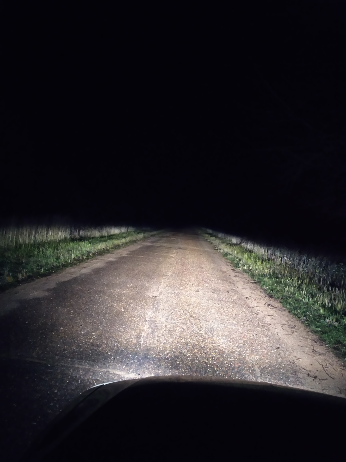

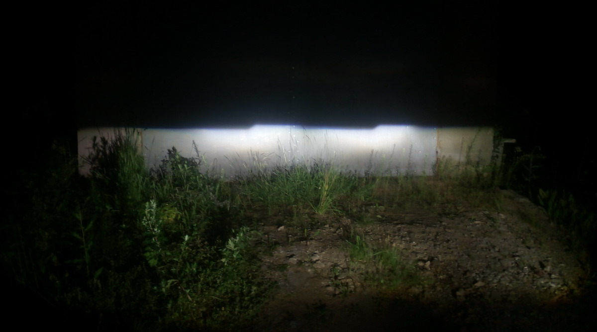

Ближний по фото светит метров на 20, надо поднимать хотя бы до 40.
Метров на 40-50 он светит
Вот как светит на 40-50. На обоих фото настройка одна и та же.
NielsJohansen
Тут 40-50, вот с такой настройкой еще можно по трассе ездить. А на твоем фото ближнего кажется, что дальность ПТФ, но никак не ближнего.
