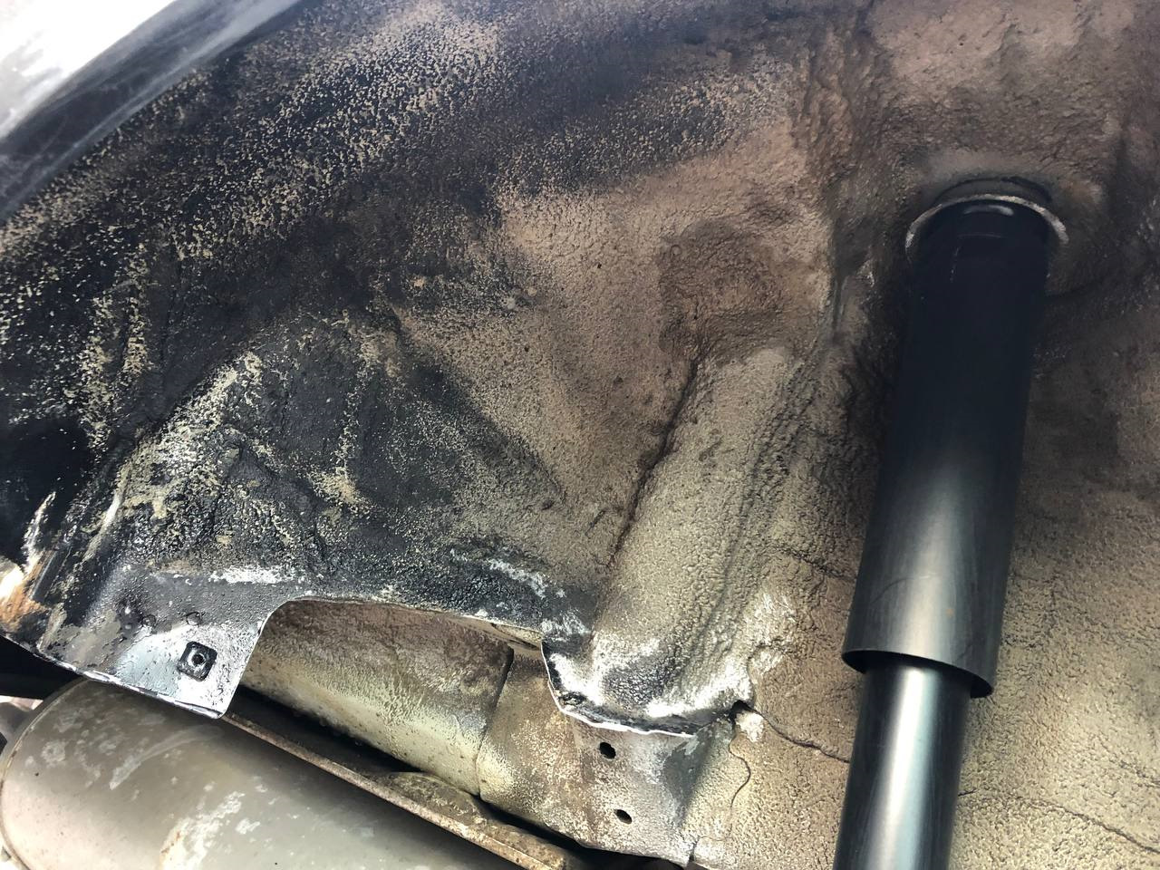

Не будем останавливаться в этот вечер… После ШВИ салона я долго боролся с собой — портить арки мастикой или нет. Все-таки юношеский максимализм победил. Купил 2 банки "акустической" мастики и понеслась. Всё отмыл, обеспылил, обезжирил. Приклеил на передние арки снаружи лист 3мм вибры, вкатал максимально внимательно, качественно, с феном, без воздуха. Вторую половину передних арок (ближе к бамперу), трогать не стал, она ничего не даст, а пачкать не хотелось.
Решил перейти к задним и пройти их полностью, но тут меня ждали сюрпризы за лючком бензобака (как и у всех). Снял пластиковую накладку, трубку, зачистил все щеткой на болгарке и дрели (пескоструя нет), потом прошел цинкарем, снял его содой, задул кислотником, сверху акриловым грунтом, заматовал и нанес в несколько слоев эту мастику. Сами арки еще родные и живые, криминала на них нет, один рыжик снаружи со спичечную головку (обработан). Поэтому близко к канту я не подходил, так легче будет контролировать состояние арок, на шум на повлияет сильно.

Красиво, а что это за материал такой и на чем держится?
Это вибровойлок на мастичной основе. Чистая синтетика, влагу не впитывает, не гниет и т.д. После нанесения ее вместе с мастичной основой, материал прикатывается и немного подпаивается строительным феном, создается поверхность похожая на стекловолокно.
Понял, это как аналог мягких подкрылков.
Ага, Верно!)
