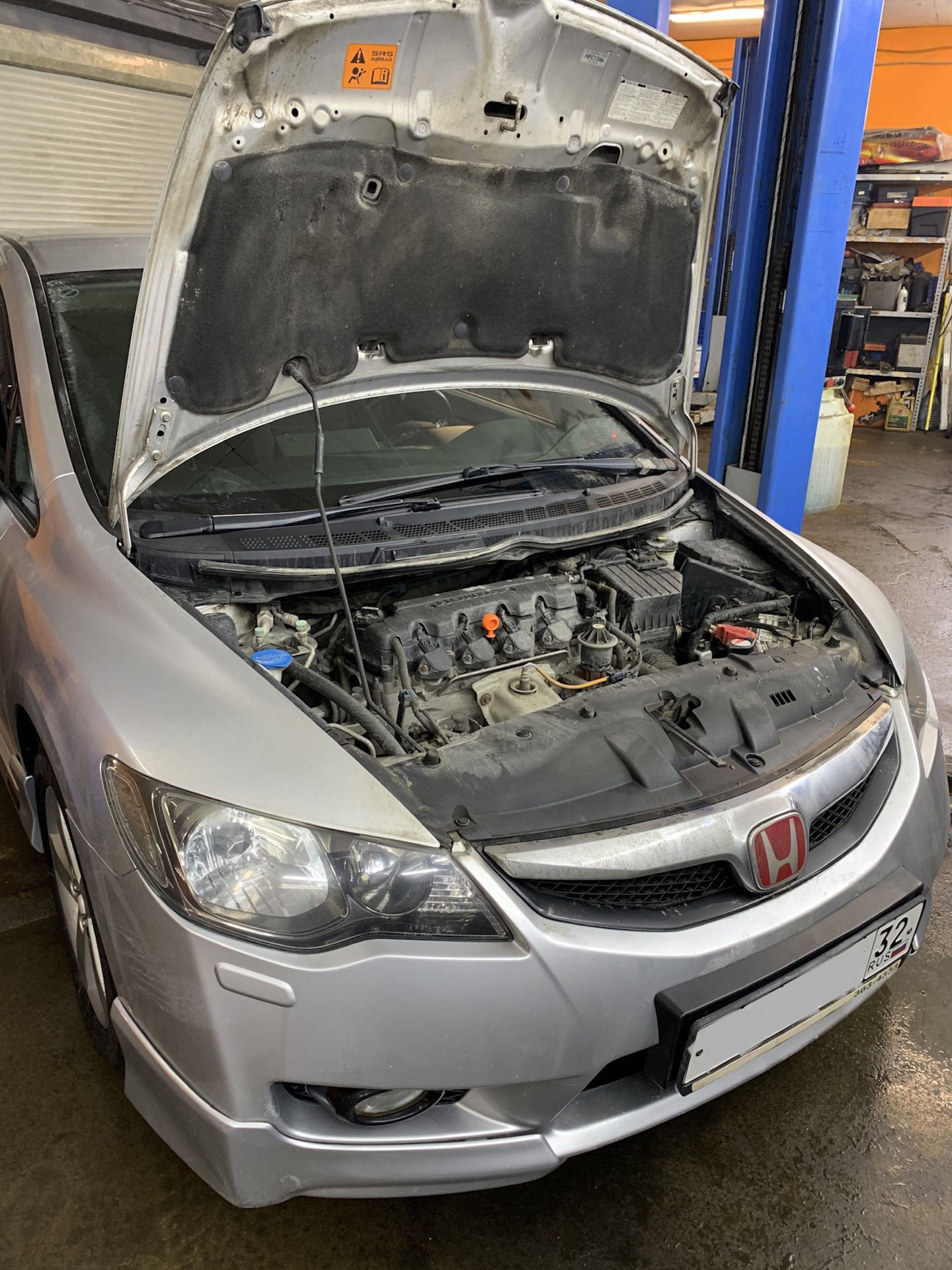

Появился стук в левом колесе на неровной дороге. Сначало он проявлялся только при вывернутом колесе вправо но позже и стало стучать и при прямом положении колёс но всё так же на неровной дороге.
Заехал в fit-service на бесплатную диагностику. Диагноз: левая шаровая и люфт в рейке справа.

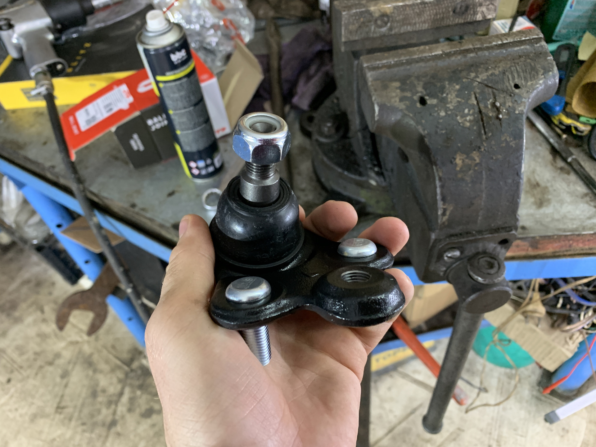

Купил шаровые опоры CTR CBHO37 и CBHO38.
И втулку у Енота

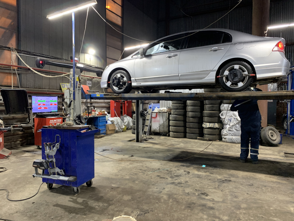

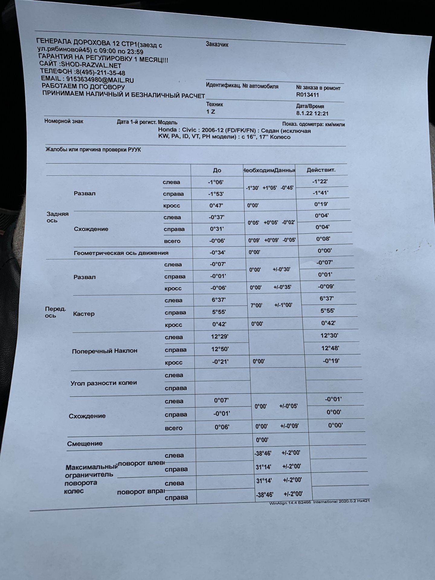

Поменял и отправился сделать регулировку углов установки колёс (сход/развал). «мастера» не смогли выставить схождение на заднем левом колесе. Максимум получилось порядка +43 минут. Уже тогда «мастера» перестали вызывать доверие, после них, руль очень сильно смотрел влево при прямолинейном движении (до заезда к ним было норм) и раза с 3-4 только получилось сделать нормально. До этого у них более менее качественная работа была, не знаю, что у них там произошло 🤷♂️
До этого, в другом месте, схождение выставлялось на этом колесе но болт тяжело крутился… но тогда значение я этому не передал… 🤷♂️

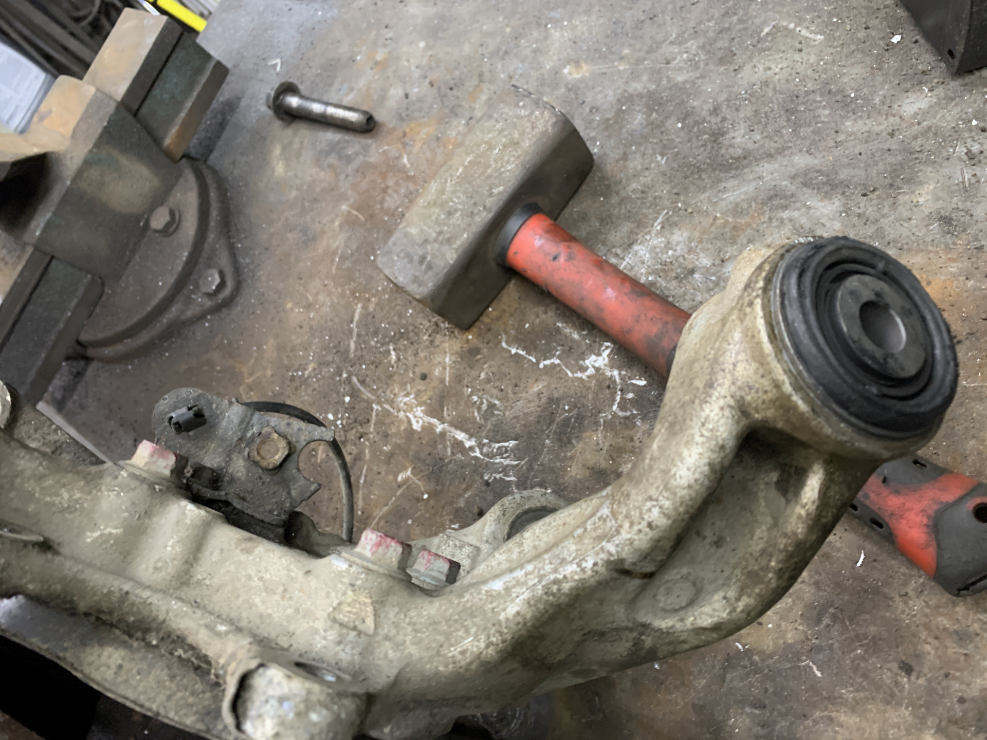

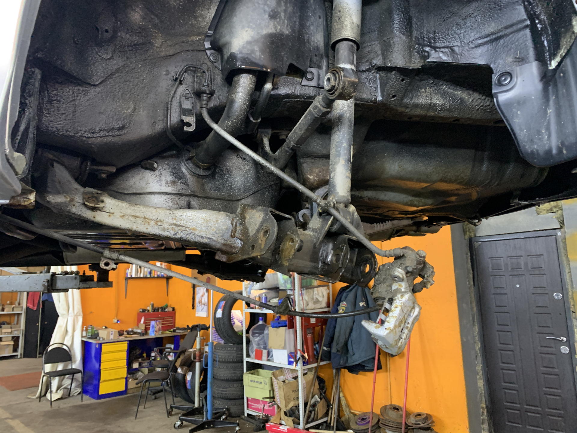

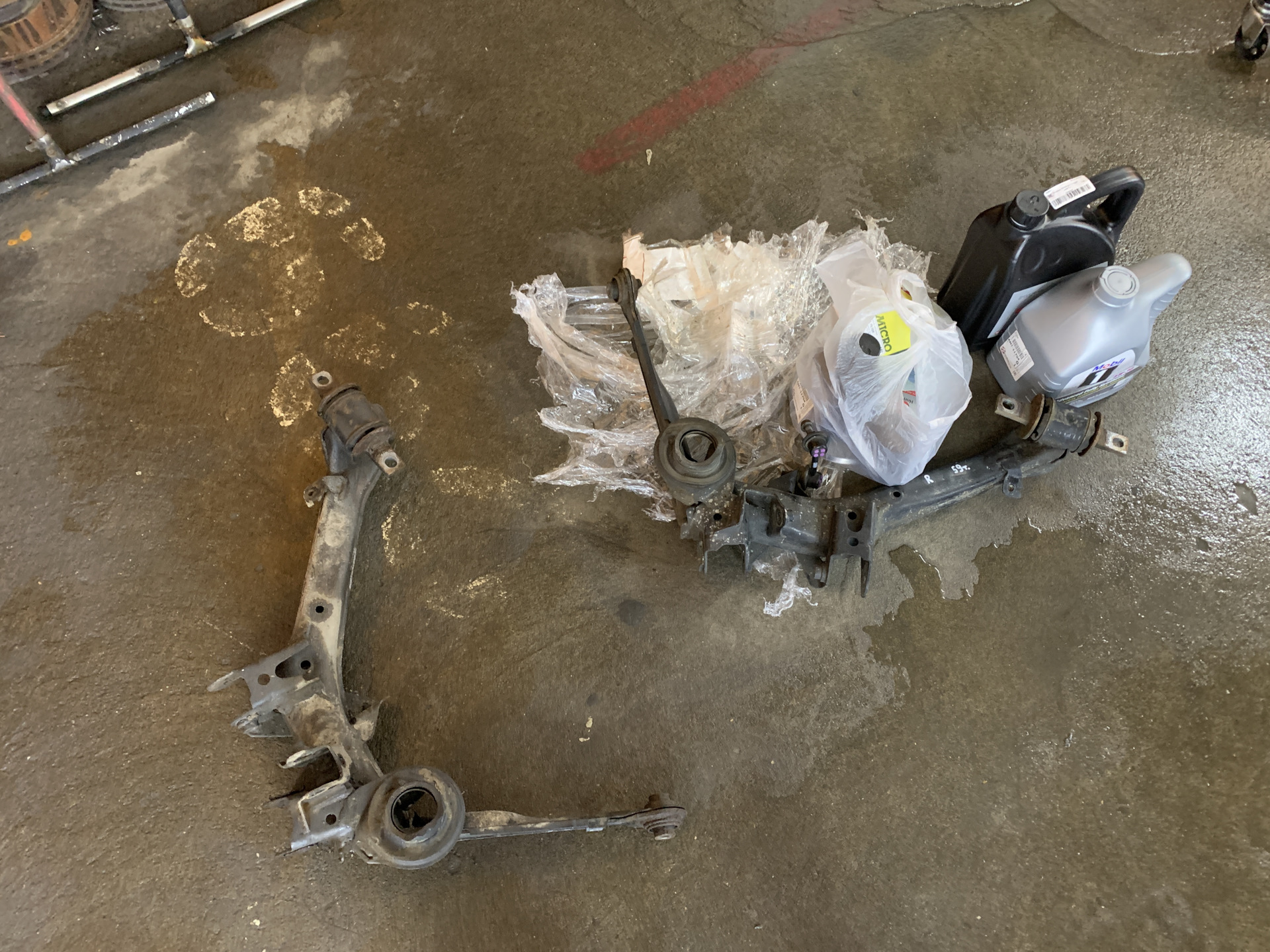

Визуально рычаги были ровные, а салейнтблоки целые. На цапфу даже не смотрел, не думаю, что она погнётся, а рычаг целый будет.

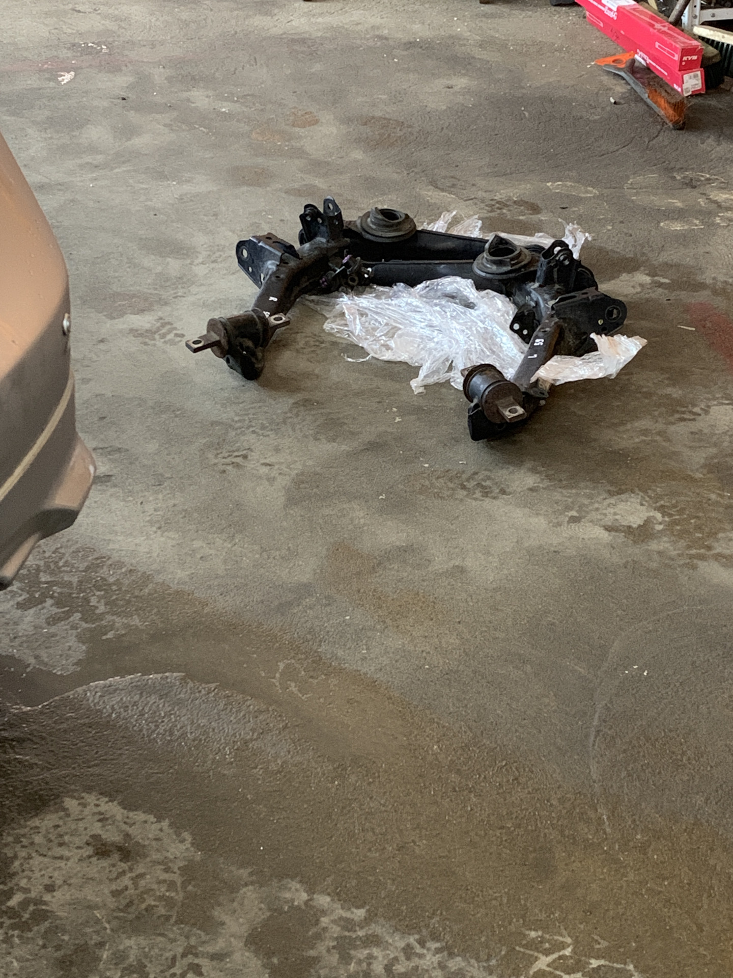

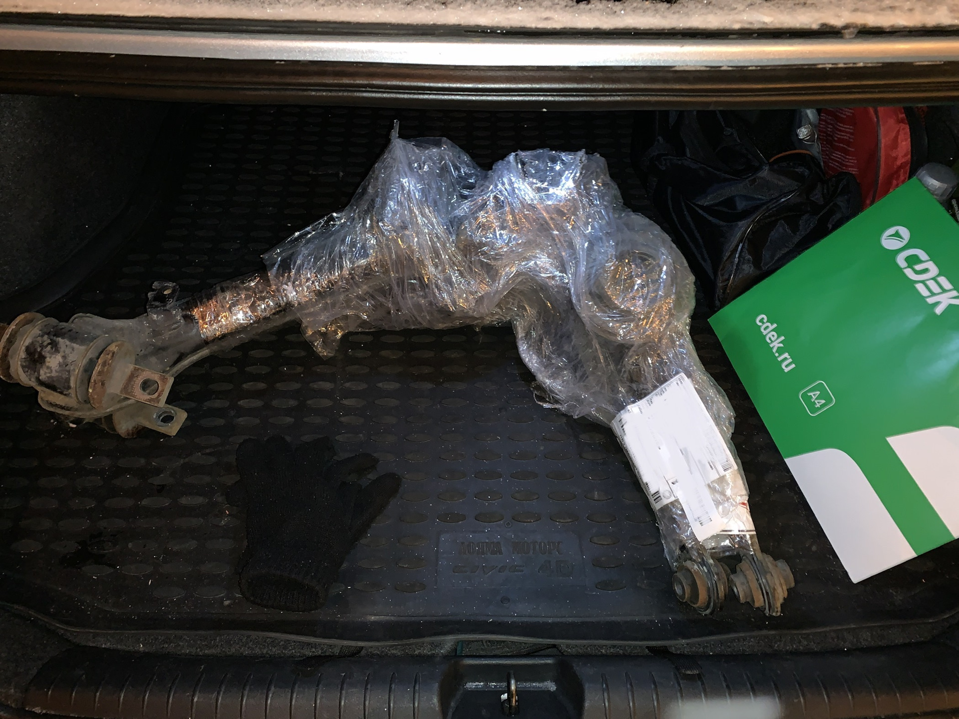

Решил заказать рычаги у всеми известной разборке из Тюмени. Заявленный пробег 59т км. Сайлентблоки почти как новые)

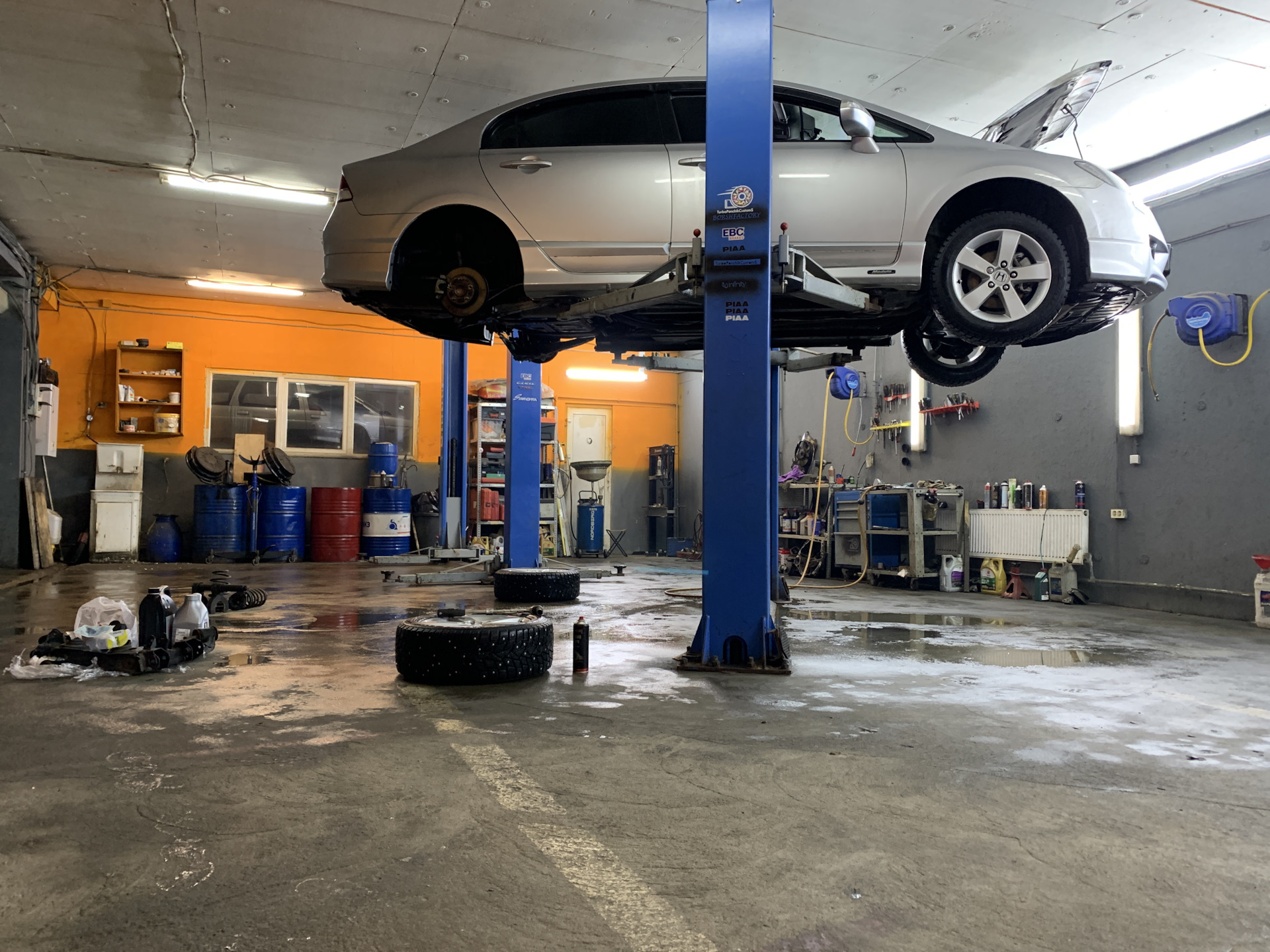

Ну и что бы не ковыряться зимой на улице, записался к Турбопончику (первый раз к нему поехал).

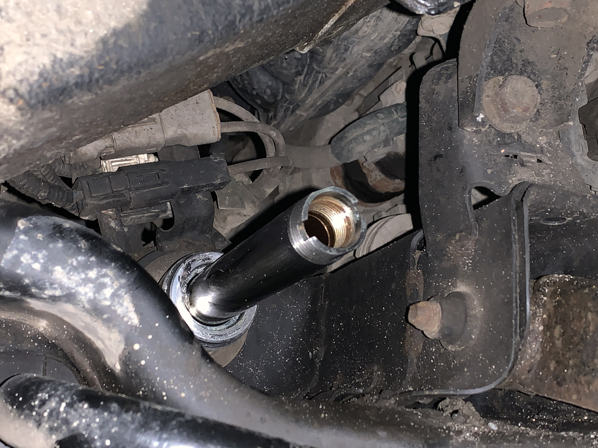

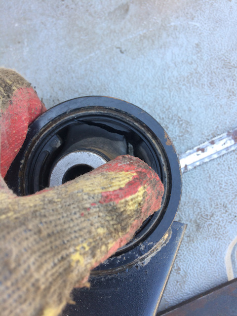

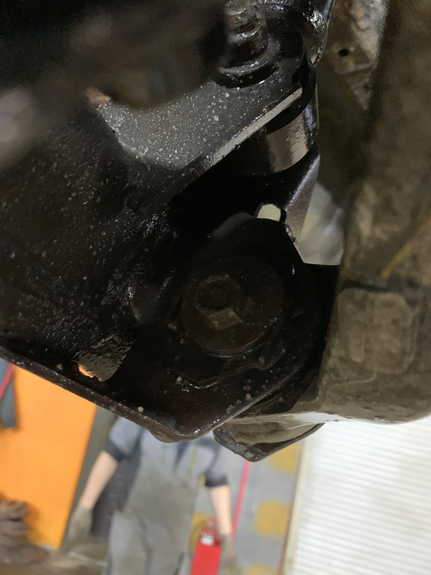

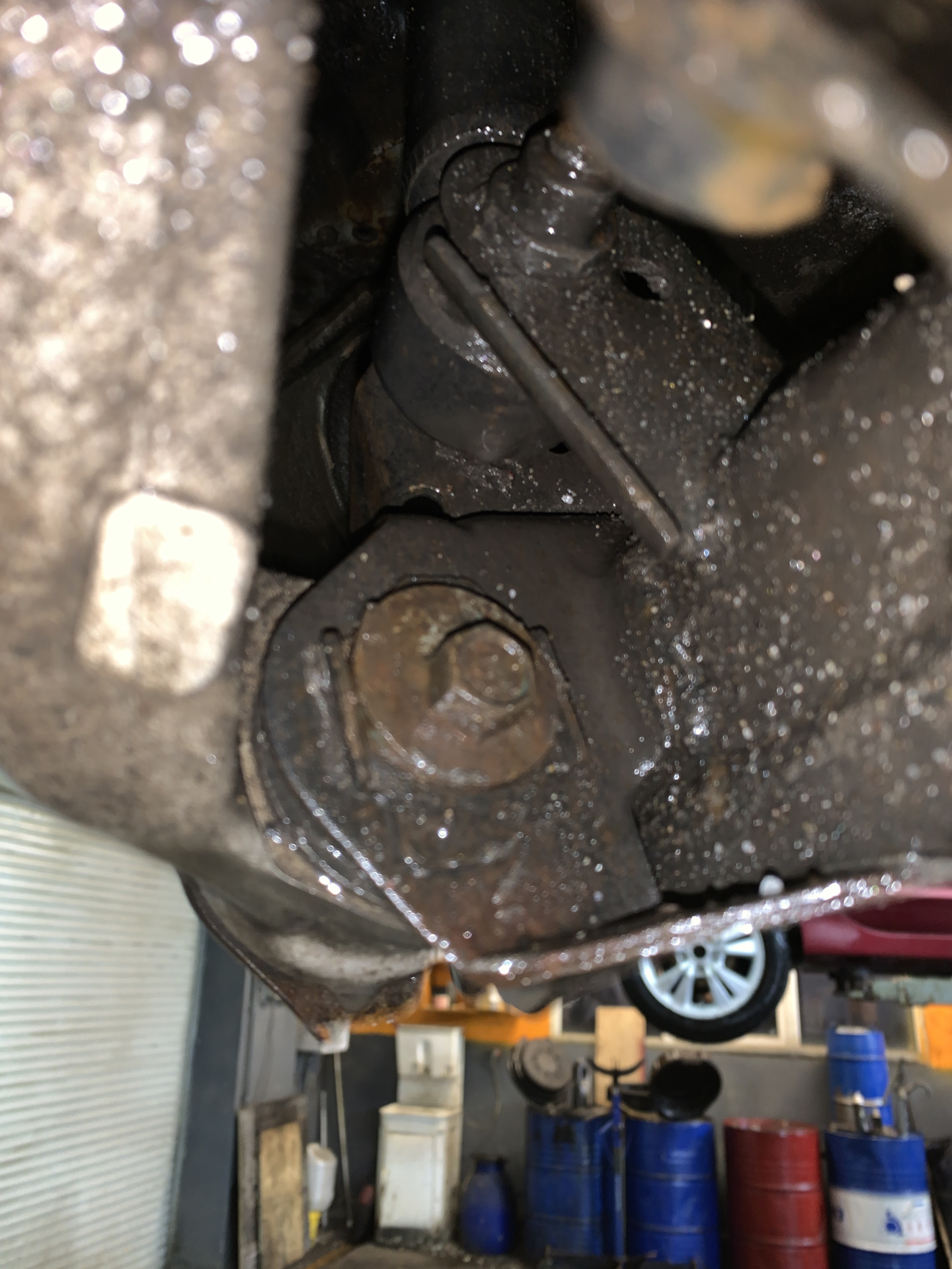

При замене заднего левого рычага, регулировочный болт схождения не хотел вытаскиваться (прикипел к внутренней обойме сайлентблока) и за собой порвал сайлентблок в цапфе.
Вот она причина недостаточного предела регулировки схождения на этом колесе. Так называемые «мастера» крутили только регулировочную гайку, а про болт не знали… Так бы я отделался только одним болтом и сайлентблоком.

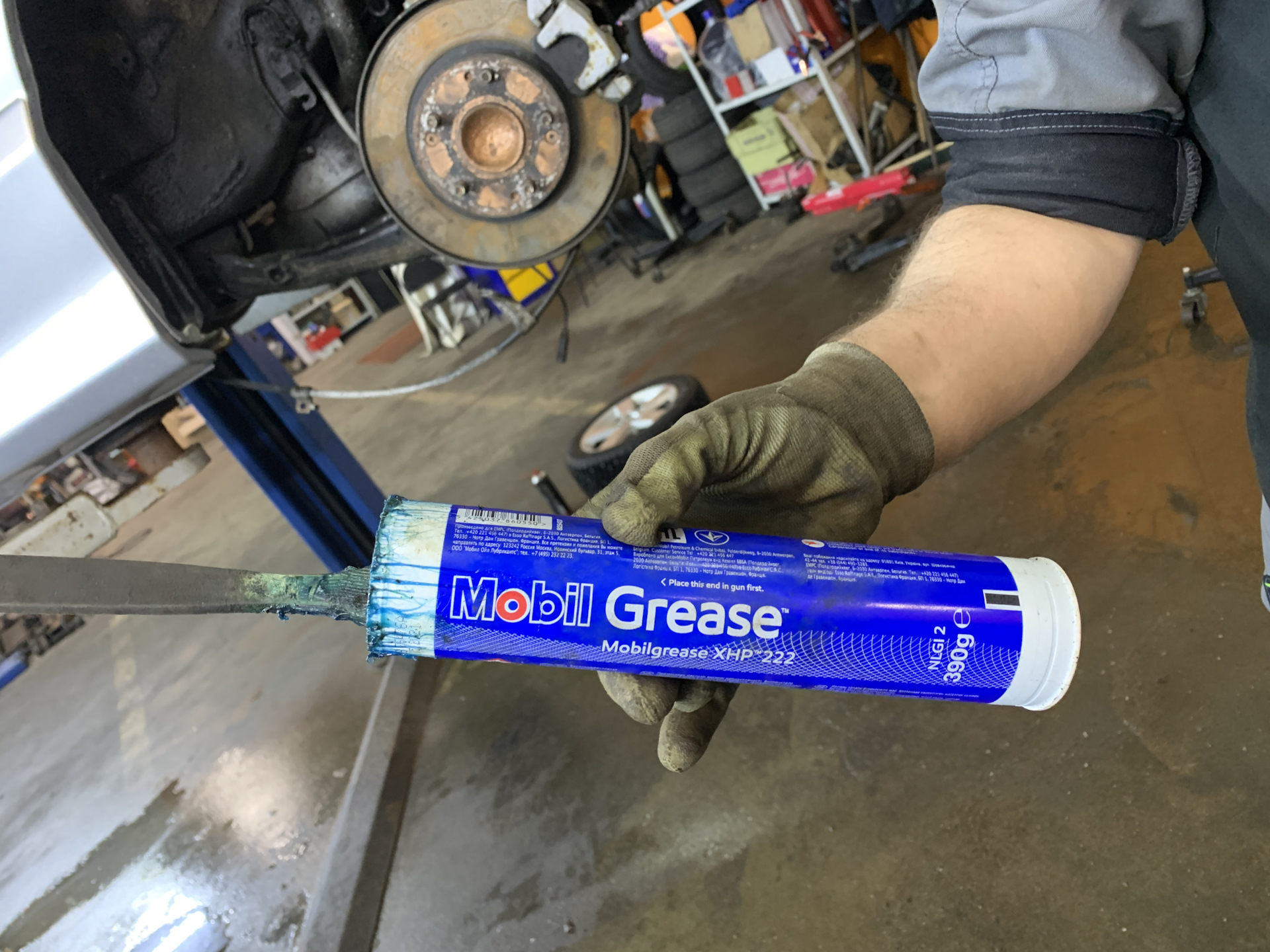

И что делать? Хорошо, что Болт с гайками при снятии не повредили, его только отпескоструили от ржавчины, смазали и поставили.

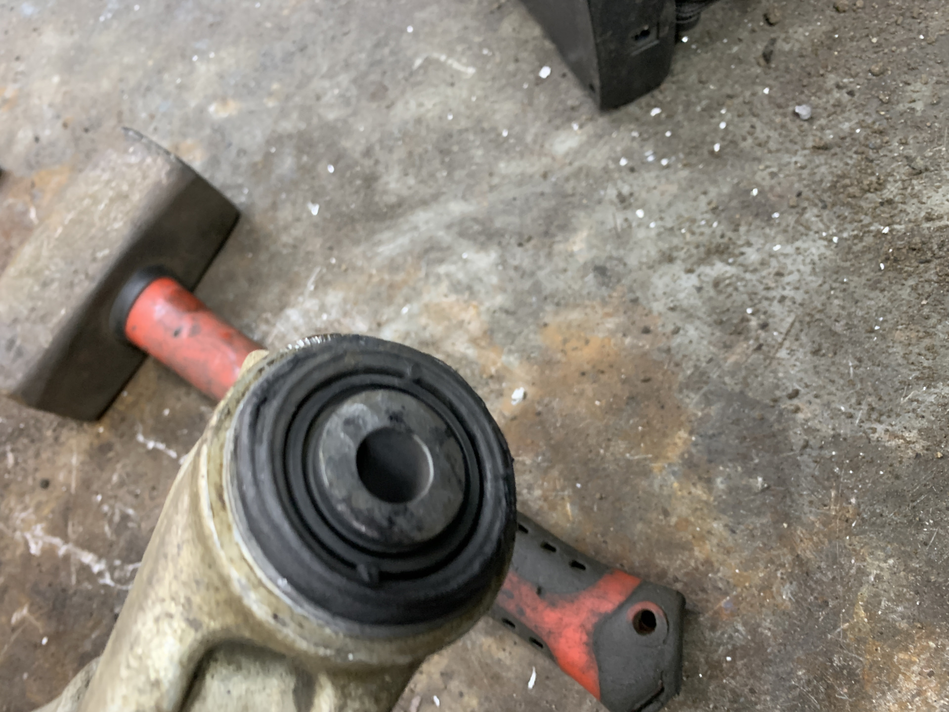

А сайлентблока у меня то нет.
Алексей вспомнил, что у одно из хондоводов, который недавно у них был, остался как рази таки нужный сайлент и через час он был уже у нас😃
Установили сайлентблок, тяжело он вылазил и залазил, переживал за цапфу, что бы её не пришлось искать в срочном порядке🤞 но всё прошло успешно. Сайлентблок фирмы jikiu.
Рычаги всё равно поставили новые б/у😄, т. к. справа рычаг уже был заменён и сайлентблоки на вид были сильно в лучшем состоянии но и родные ещё бы ездили долго…

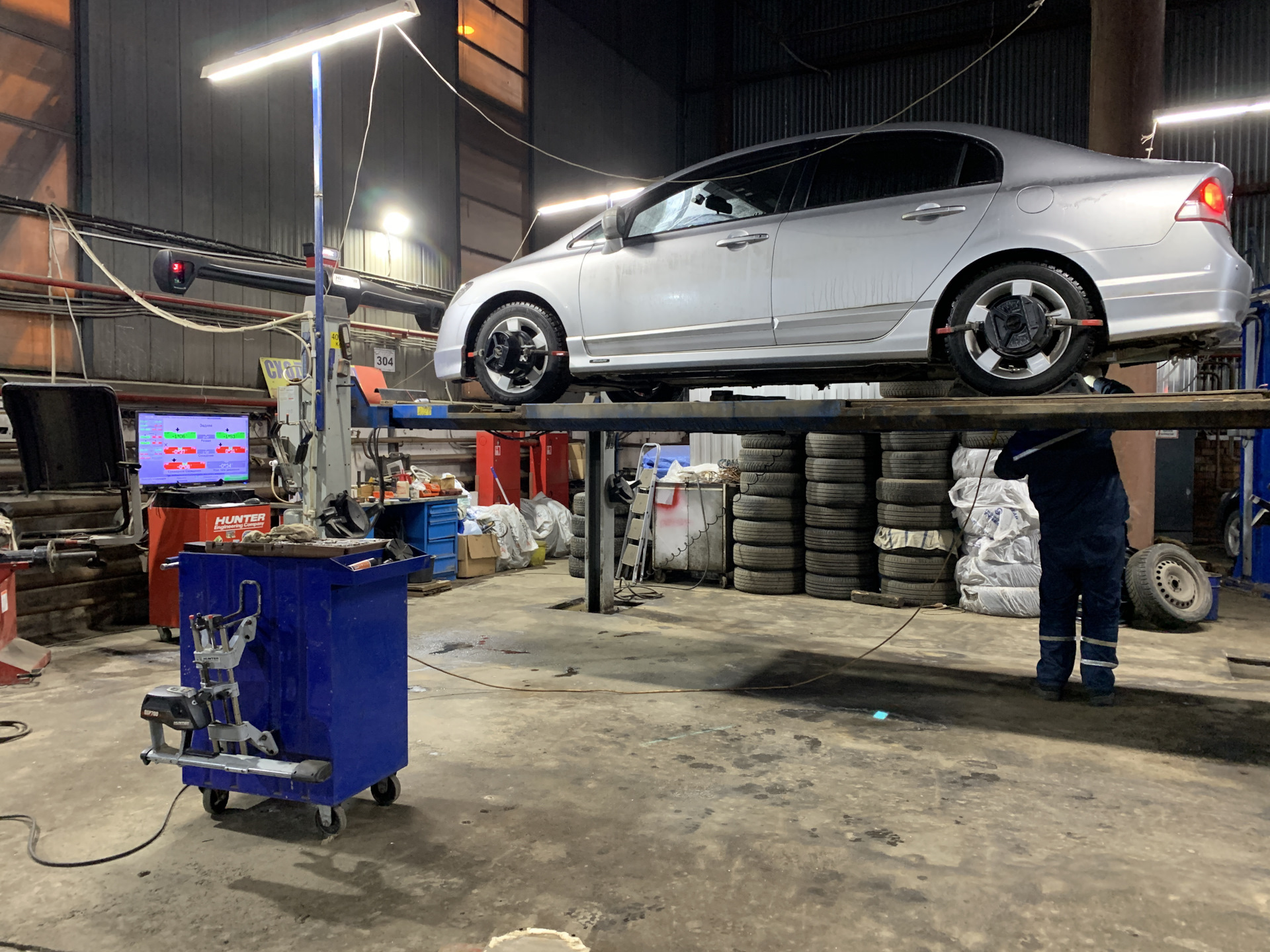

Алексей дал совет, как делать схождение. После того, как мастер отрегулирует. Нужно покрутить резко руль вправо и влево несколько раз и снова подрегулировать схождение. Не знаю в чём фишка…
Взяв на вооружение этот совет, я поехал в сервис на регулировку. Но мастер и без меня это проделал. Машина с первого раза поехала ровно как и должна. До этого ни в одном сервисе с первого раза не могли добиться нормальной регулировки.
Понравился подход у ребят из «турбопончика». Всё почистят, всё смажут, дадут совет и выкрутятся из любого форс-мажора, как у меня с сайлентблоком. 👍

Проблема была в невозможности установки схождения на заднем колесе. Я думал искривился рычаг (хотя этого визуально не было видно). Но оказалось дело в регулировочном болте, которые прикипел к сайлентблоку.
