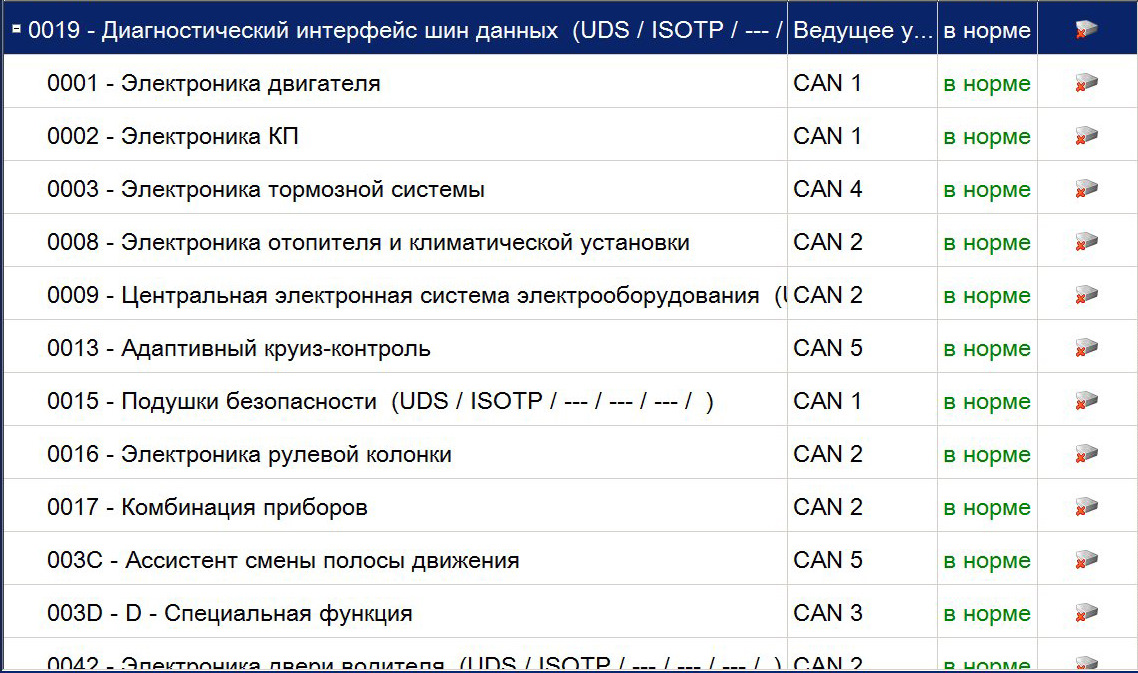

Для владельцев тигуанов 2016-2018 годов производства (вроде бы так) наверно не секрет, что в бортсети постоянно возникает и висит ошибка по датчику температуры руля "Датчик температуры, обогрев рулевого колеса, Неисправность электрической цепи".
Данная ошибка появляется при каждом включении зажигания после непродолжительного простоя.
Так как у моего тиги эта ошибка единственная, которая осталась в списке блоков, то я решил заморочиться над ее устранением.
Сперва проанализировал источник возникновения ошибка, а он оказался на самом видном месте :-).
Как бы ни было странным, но истояником являются кнопки мультируля. Да-да, они самые.
При включении зажигания кнопки оживают и начинают опрашивать датчик температуры руля, встроенный под оплетку.
Так вот почему то время начала выдачи сообщений о температуре составляет более 1 сек от подачи питания, а в начале идут сообщения об ошибке, высокое сопротивление или обрыв.
Вот как это выглядит изнутри
Блок управления рулевой колонки за эту секунду успевает зафиксировать ошибку и соответственно запомнимает ее и выдает как неисправность.Почему разработчики программного обеспечения для VAG не устранили эту проблему, задав промежуток в 1 секунду до начала фиксации ошибок — остается загадкой. Оказывается есть неофициальное обновление, которого нет в свободном доступе. Я об этом не знал :-). Кому это тоже интересно, уже написали а личку.
Пробовал я сперва избавиться от этой ошибки через адаптацию блока управления рулевой колонки. Поигрался несколькими значениями — все безуспешно. Плюнул на это
В итоге тупо задал задержку на выдачу реального сообщения о температуре в своем лин адаптере, который уже более года трудится в руле и вуаля, ошибки как и не бывало. Теперь она больше не появляется и не заставляет концентрировать внимание на ней каждый раз при запуске одиса.
А позже нашел прошику (обновление) и уже штатно устранил эту болячку, в общем обновился до версии 265.
Вот и окончен небольшое рассказ о маленькой победе :-)
