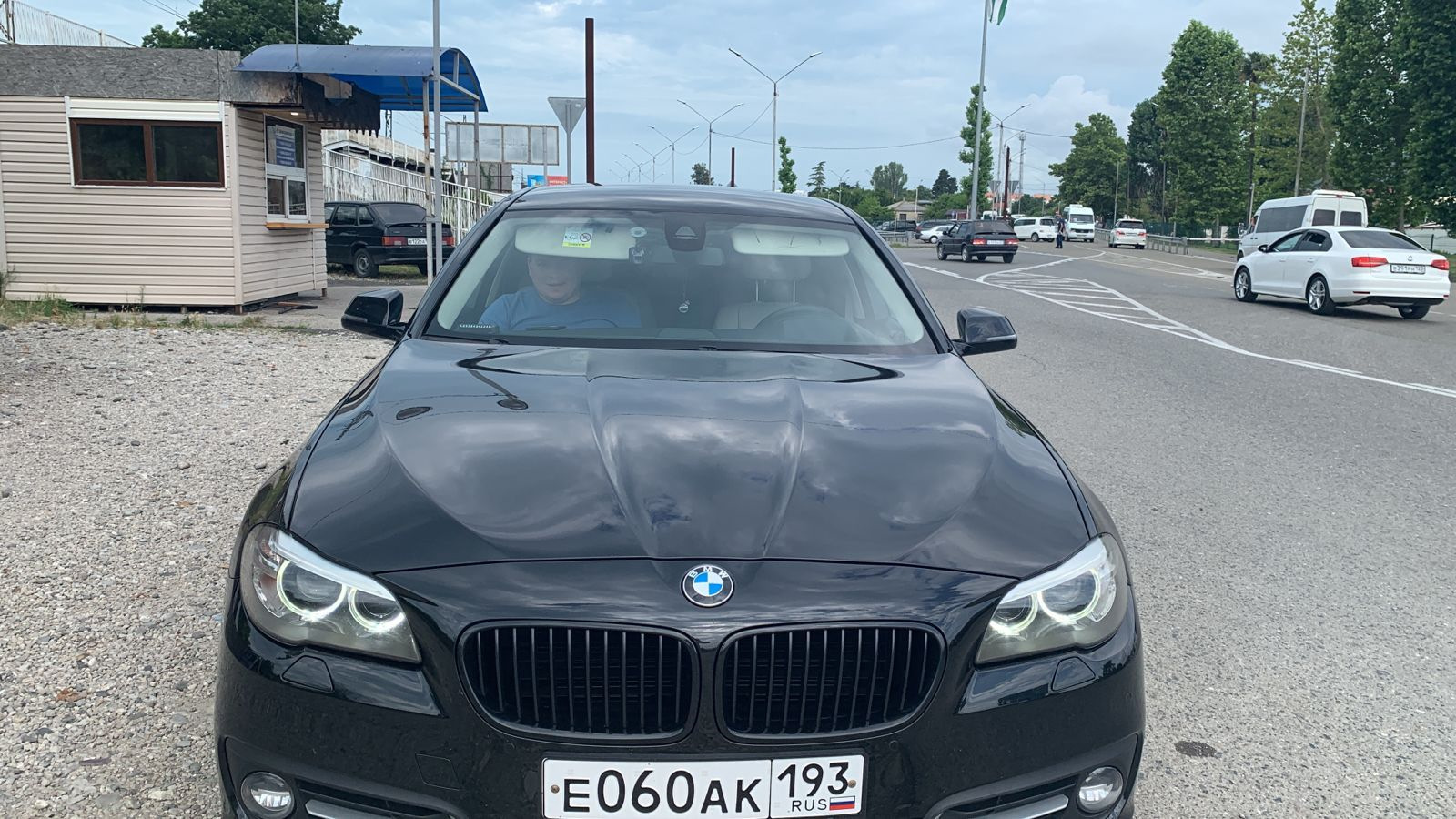

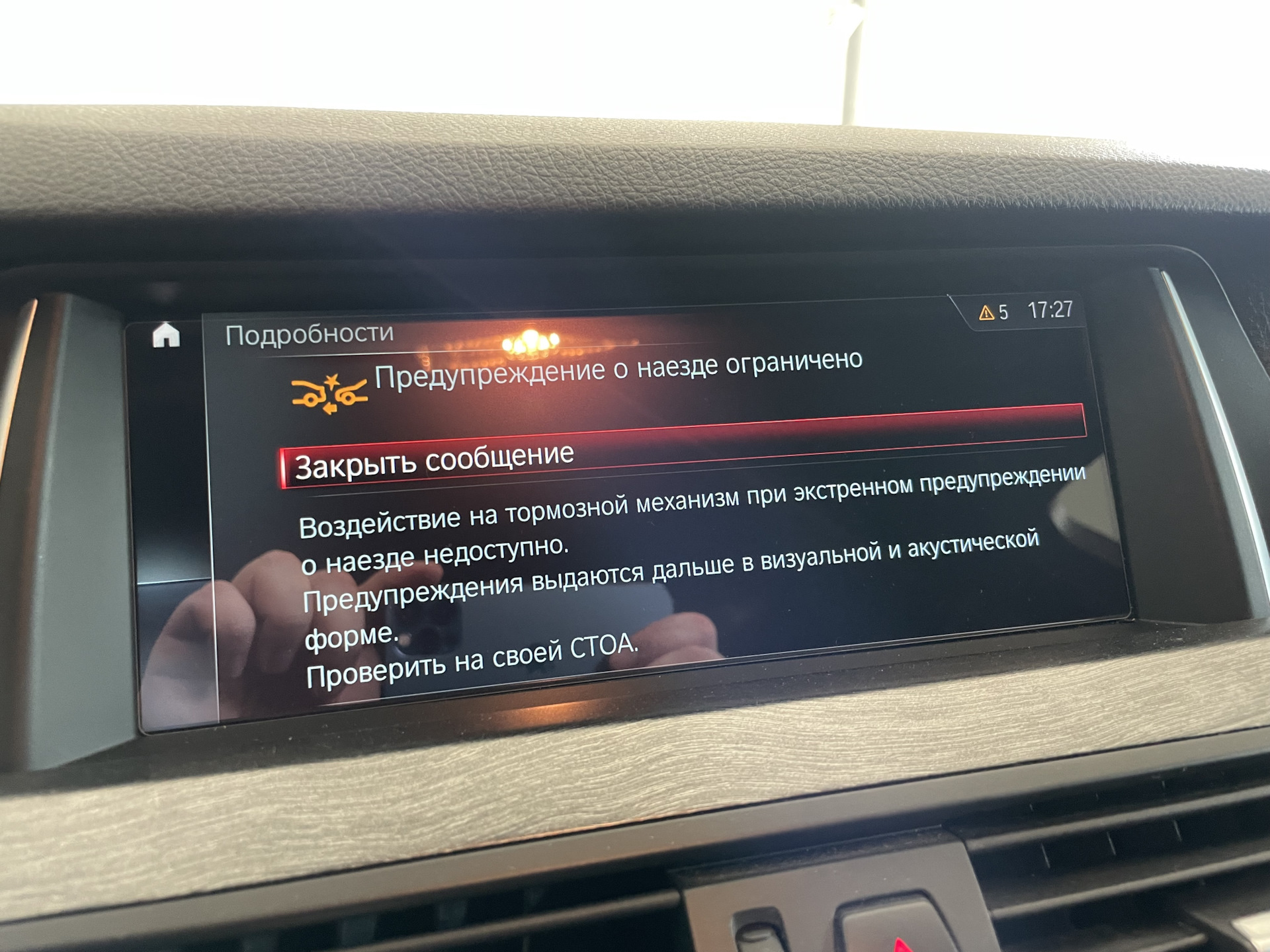

А вот любимый автомобиль, в свою очередь встретил хозяина праздничной гирляндой с кучей ошибок, что в принципе не удивительно, машина не новая, и простояла 8 месяцев без какого либо движения, лишь раз в месяц запускали ДВС и ставили на подзарядку АКБ.
Так как все это происходило в субботу, найти трезвого сервисмена не представлялось возможным, решил выявлять неисправность самостоятельно. В этом мне помог товарищ Kurill, который работает у ОД BMW в МСК.
Смотрим ошибки сверху вниз- первая, третья, пятая и девятая ошибки на скриншоте связанные с педалью акселератора. Окей проверяем ее путем снятия, снимается она элементарно, главное иметь ключ torx t30, и прямые руки + не нарукожопить со штекером, подающим питание на педаль . Периодически в нашей ветке проскакивают посты о замене педали газа вышедшей из строя, поэтому есть все основания полагать что дело в ней. Ок снял педаль газа, включил зажигания- ошибки как были так и остались. Значит Дело не в ней

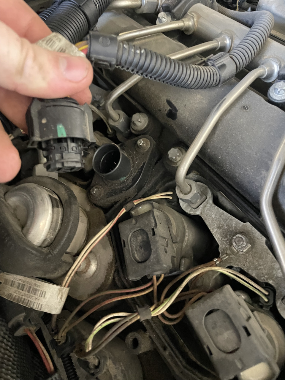

Далее у нас по списку идет система Valvetronic. Окей. Выключаем зажигание, снимаем декоративную планку ДВС, отсоединяем разъем Valvetronic.
Далее повторяем описанную выше процедуру: включаем зажигание, и диагностируем путем ISTA на ошибки:
Отказ системы Valvetronic -типичная болезнь моторов n20/n55 у BMW. Странно конечно что он помер просто от того что автомобиль стоял долгое время в гараже, и никто на нем не разу не выезжал, да и предпосылок на это не было никаких . Ну Окей, лезу на всем известный сайт для заказа артикулов запчастей, как вспоминаю что камрад OstinR писал пост о замене Valvetronic у себя в бортовике, поэтому все артикулы нужных мне деталей я честно стащил у него из этой записи .Не заказывал только эксцентриковый вал, так как есть надежды что он живой. Если нет- уже морально готов к его замене. Номера необходимых прокладок пришлось искать самостоятельно. Их уже укажу в продолжении этого поста.
В общем, как все необходимые запчасти приедут- займусь ремонтом. А у меня на сегодня всё. Всем удачи! P.S. выражаю огромную благодарность за помощь камраду Kurill в помощи с диагностикой, Камраду OstinR за артикулы запчастей, и Коляну NikolaSohci за чачу!

Надо было попробовать ввести в работу вальветроник, у меня по нему тоже были ошибки и деактивация, сняли разьём, воткнули на место, компом ввели в работу всю систему, и уже год как проблем нет
попробывал- не помогло
На каком то из циклов вылетает ошибка и всё?
просто заводится с ошибкой и все(

Надеюсь это не вал)😁 ибо дело это не бюджетное. ну по хорошему надо было скинуть клапанную крышку до заказа зч… дабы исключить лишние траты.
ну по- хорошему да, вот едет необходимый набор зч минимальный а там дальше посмотрим
Прокладку клапанной обязательно бери
естественно батенька, все ОЕМ и как надо!
