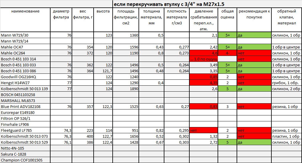

Сбрасывались в прошлом блоге www.drive2.ru/l/620512686744036623/ на распил аналогов Mann W719/30
чтобы иметь запасные варианты для установки на Haval F7 2.0
Затея удалась, нашлись варианты просто отличные по цене всего 329 руб

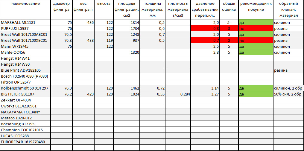

Это таблица фильтров с втулкой М27х1.5 для 1.8/2.0ТСИ и Хавал F7 2.0 — аналог Mann W719/45

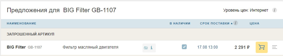

BIG FILTER GB1107 занял тут место среди рекомендуемых с оценкой 5 из 5.
Цена 732 руб.
Это таблица фильтров с резьбой 3/4" — аналог W719/30
Эконом вариант для тех кто не хочет отдавать 1500р за фильтр со втулкой.

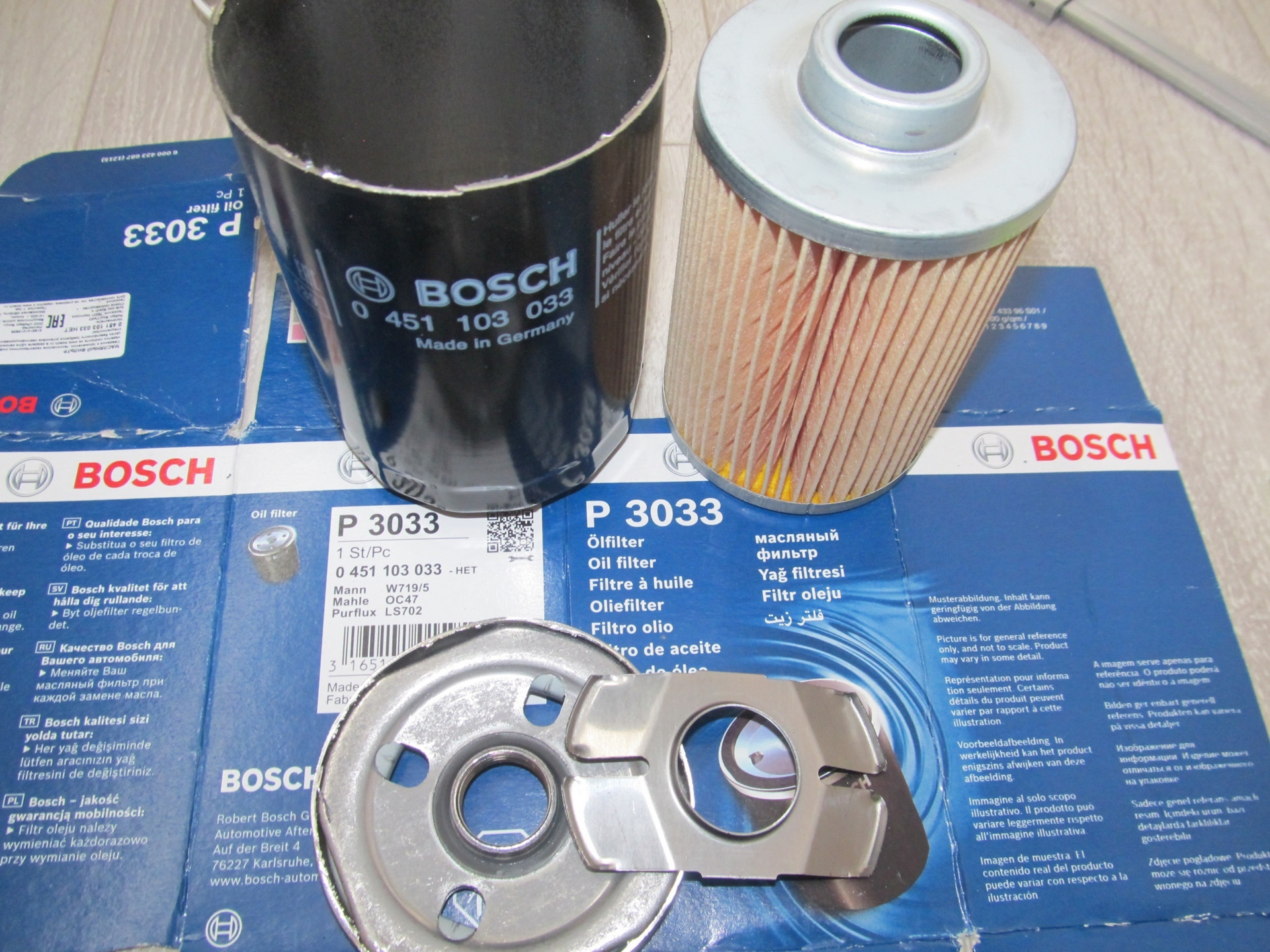

Что можно смело брать:

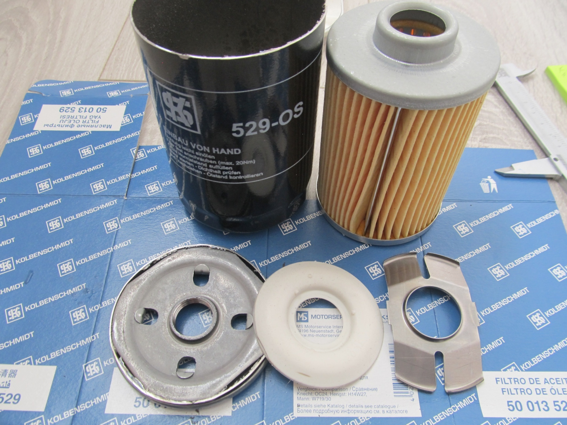

Kolbenschmidt 50 013 529 = 655 руб
Bosch 0 451 103 086 и Bosch 0 451 103 033 — т.к. это одно и тоже. Только первый стоит 565 руб, а второй 329 руб.

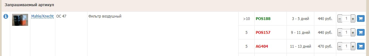

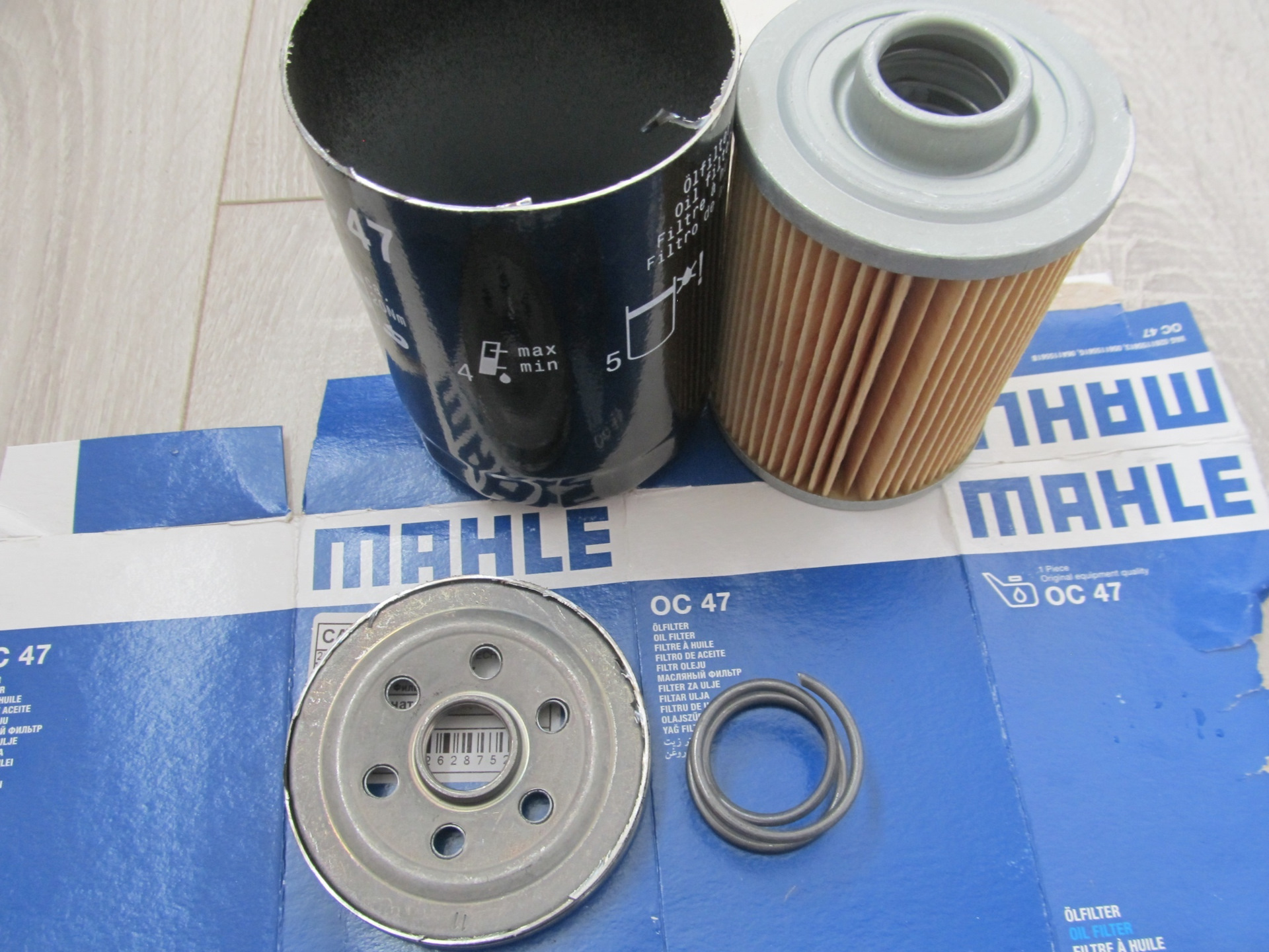

Mahle OC47 = 529 руб
Это и есть самый главный результат экспертизы. Возьмите эти варианты на заметку.
Где вы еще найдете такое качество за чуть более 300 руб на момент написания блога.
Вопрос только в накручивании втулки для ДВС Хавала 2.0 !
Что с натяжечкой пойдет, но лучше все такие взять варианты выше:
Mahle OC264 = 721 руб.
Дороже чем варианты выше и хуже. Зачем он тогда нужен ? Правильно, не нужен.
А эти варианты просто обходить стороной:
Kolbenschmidt 50 013 073 = 635 руб
Blue Print ADV182108 = 533 руб
Fleetguard LF785 = 584 руб
Mahle OC47

Цены конечно уже другие, за бош 0 451 103 033 1000р просят, но все равно не как за оригинал или более именитые, но не всегда лучше)

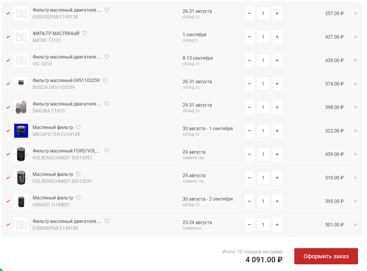

есть мысли утроить еще один распил аналогов W719/30, есть у вас желающие поучавствовать на форуме ?
10 фильтров
10 фильтров

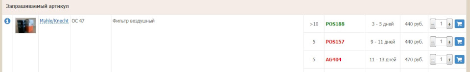

я уже прозапас 3 втулки приготовил… и считаю распил последний полезный в плане поиска дешевых аналогов ОТЛИЧНОГО качества. Просто эти варианты под БМВ и ауди 90-х годов стоят 400 р… не из-за того что качество плохое, а просто под древний металлолом ))) ОС47 вон сколько стоит в педро.про
на древний металлолом они по среднедорогой цене ! особенно на озоне от 700 и выше манн 719/5, а на другие, на более новые модели от 300 руб. стоят!
