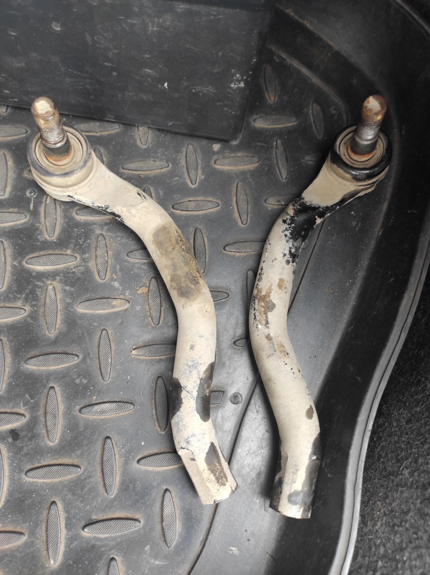

Появилось небольшое бряканье на кочках. Путём диагностики на сто выяснилось:слабые наконечники и резинки на поперечном стабилизаторе. Стояли наконечники фирмы Masuma — прошли 41000км. Втулки не менял ни разу)

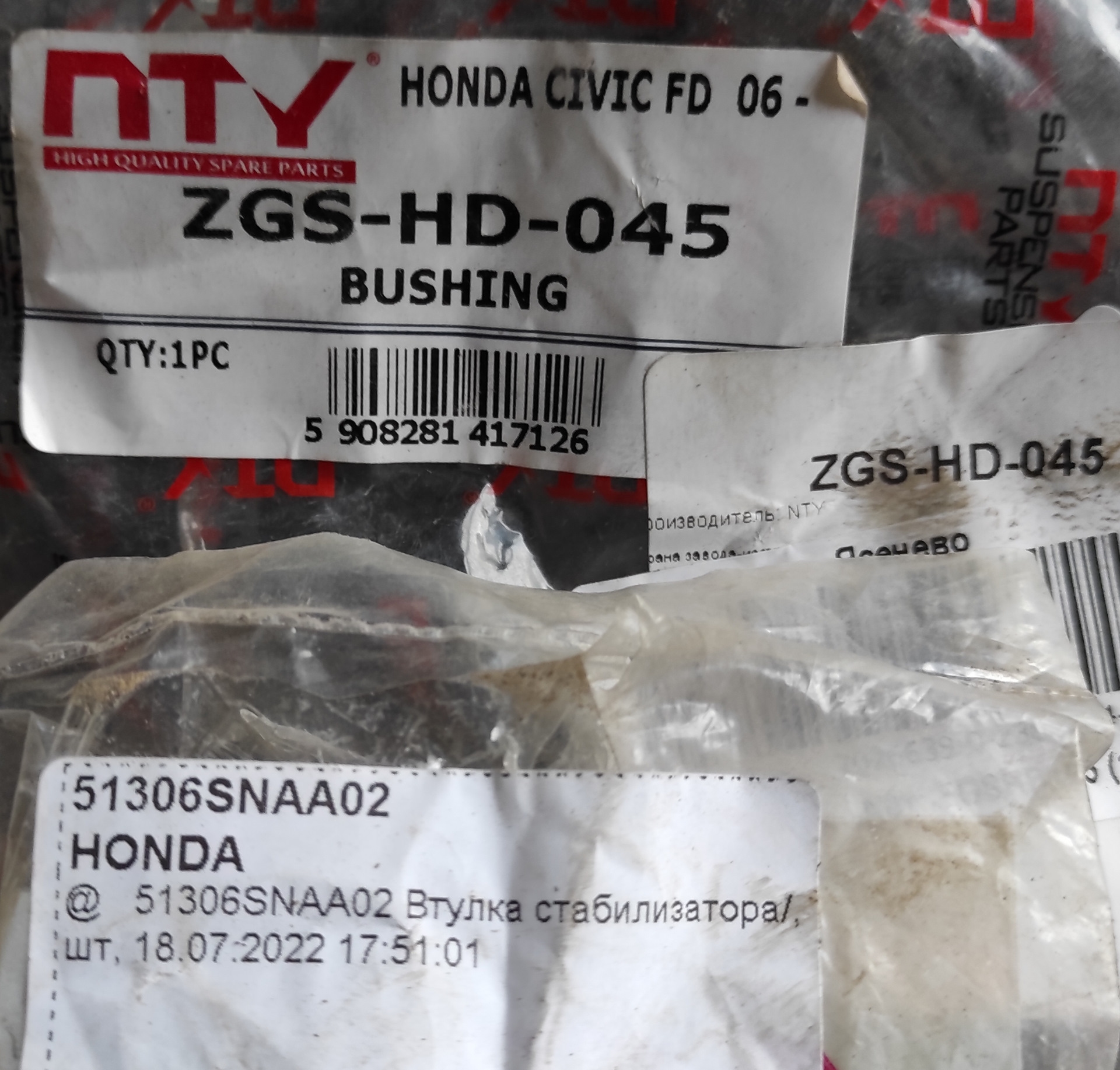

Втулки заказал: одну оригинал за 150₽, артикул 51306SNAA01
вторую NTY за 100₽ артикул ZGSHD045
Как менять видео
Наконечники: левый Blue print за 700₽ (по старой цене), артикул ADH28763
Правый Motorherz так же за 700₽, артикул
HQE0053R
Наконечники отдал менять сразу на сход-развал, заодно и зад проверили, чуток поправили.
По итогу в машине тишина, трассу держит превосходно. Я доволен, на станции отдал 2К.
