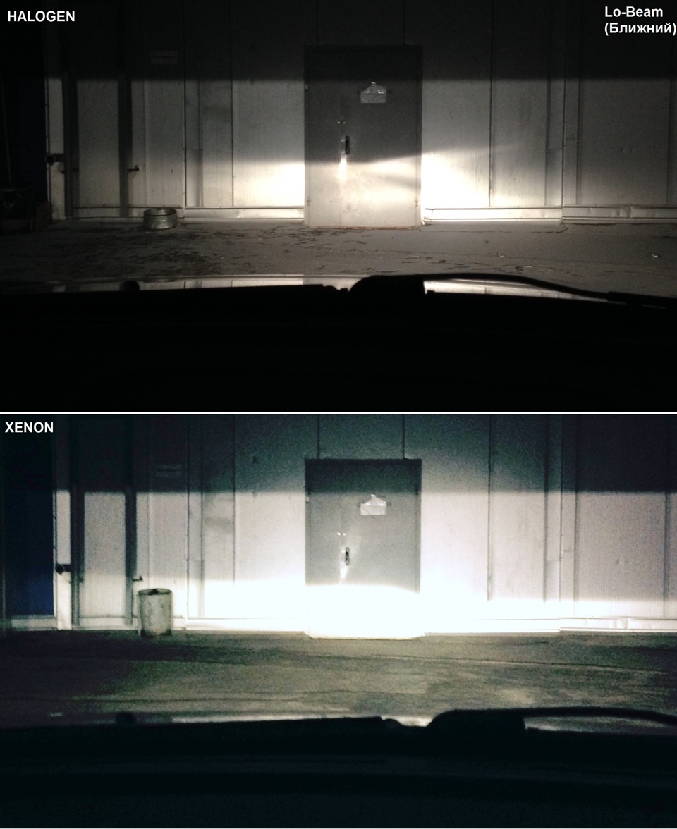

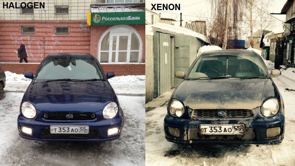

Разумеется, перед тем как менять оптику, я завпечатлил как светили старые, галогеновые фары, ну а после установки сфотографировал как светят новые, ксеноновые. Теперь есть что сравнивать, давайте посмотрим:
Ближний свет:
Как можно увидеть — ксенон светит в разы ярче галогена. На этом фото СТГ немного низковата, но это решается небольшой регулировкой корректора. На данный момент фары отрегулированы, просто сфоткать не успел.

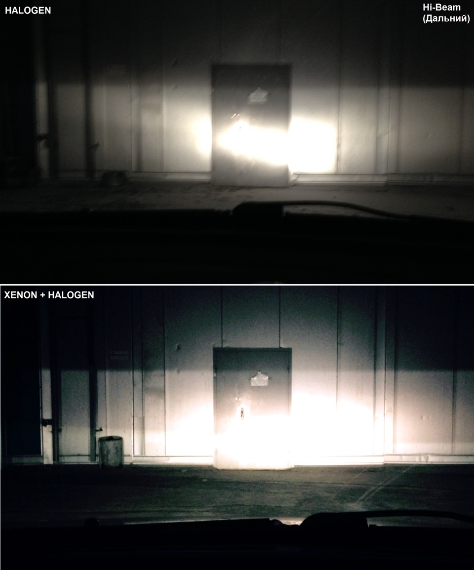

Дальний свет:
Ну а тут и говорить нечего, дальний лупит очень ярко, т.к. ближний и дальний работают вместе. В таком режиме фары с раздельным светом дадут фору любому сранному китайскому биксенону. Для того, чтобы заценть как работает дальний, спецом выезжал на не освещаемую трассу, за городом, и был приятно удивлён: на дальнем дорога освещается примерно на 400-500 метров вперёд, и что самое приятное, при этом, область перед авто, так-же очень хорошо освещена.

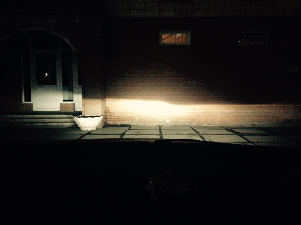

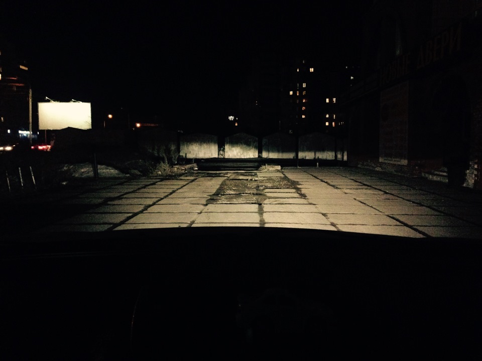

Пару фоток ближнего, в довесок:
На последних фотках хорошо видно свето-теневую границу, она ориентирована для левостороннего движения, это единственное, что мне не нравится, иногда моргают встречки, но и этот вопрос решаем. Как найдётся свободное время, займусь переделкой шторок, на правосторонние. нравилось, и поэтому, я сделал американский свет.
