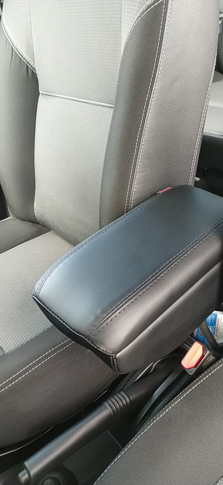

Бороздя бездонные просторы Авито (чего делать не рекомендуется, ибо это ведет к финансовым затратам), наткнулся на одну из тех вещей, которых Дастеру не хватает — подлокотник.
Как раз такого плана, что мне и требовалось — нормальное крепление, "бар" и адекватная цена (а не 4000+):
Списался с продавцом, уточнил, подойдет ли на Дастер, оплатил 15.05, получил 01.06. Сразу бросились в глаза дефекты:
Ладно, подумал я — всё равно никто в этих местах не вилит, но качество порошковой окраски, конечно, огорчило. В комплекте была чудная инструкция:
Всё должно быть просто. Взял на всякий пожарный чемоданчик с китайской подделкой под SATA, порулил на стоянку устанавливаться. В общем:
Не подходит данный подлокотник на Дастер! Пришлось подпиливать, подтачивать, гнуть и всячески издеваться над изначальной задумкой производителя ("Аламар", кстати). Неоценимую помощь в этом процессе оказал коллега по работе. Итог издевательств:
Ну и после всех извращений покрасил из баллончика краской, которую брал для задних барабанов:
Итоговые фото:
Используемые инструменты:
Трещотка, удлинитель, головка на 14 и чья-то матерь не показаны.
А это "лишнее" после монтажа:

Тоже стоит, тоже гнется, и тоже это лучше чем без него. Совет кто еще не установил — его ножку лучше усилить арматурой перед установкой.
У меня рест и сидение с лифтом, подошел без всяких доработок! тоже фирмы аламар от х рея.

СтоИт такой же Аламар с баром уже второй год. Полностью доволен. Встал как тут и был. У меня правда сидухи без лифта. И рестайл. Если сиденье имеет лифт, то этот подлокотник не подойдёт. Брал на Валдберис. Этот подлокотник вроде встаёт без проблем только на рестайл.

Доброго, у автора дорест.спинки сидений старого образца(тупо, согнутая труба). На рестайл. уже пошли проф. Я сам поторопился, и взял Каптюровский, прикинул что установить не вариант и продал на Авито.

А эта модель подлакотника точно для дастера? Про Дастер в инструкции не написанно же!
Разумеется, нет! Но продавец утверждал, что подойдёт
Понятно!
всеравно он согнется в районе уголка, уголок нужно другой приваривать, мощнее. А по существу вопроса- лучше ориги, которая крепится к спинке, ничего не придумали
Не думаю, что согнется. А про крепление к спинке впервые слышу.
Да на Дастере гнется постоянно… На шевиниве были там надёжные, ложились на них, но там два стояло

Ставил такой же год назад, Аламар вроде, тоже немного допиливал конструкцию, ставил на сиденье с лифтом, встало хорошо, удобный в пользовании, качество за эти деньги отличное
Так он идёт на Логан и Сандеро… В чем производитель виноват?
Претензии к продавцу, не производителю. К производителю — только по качеству окраски.
Я тоже брал от Хрея, от Дастере не подошел
