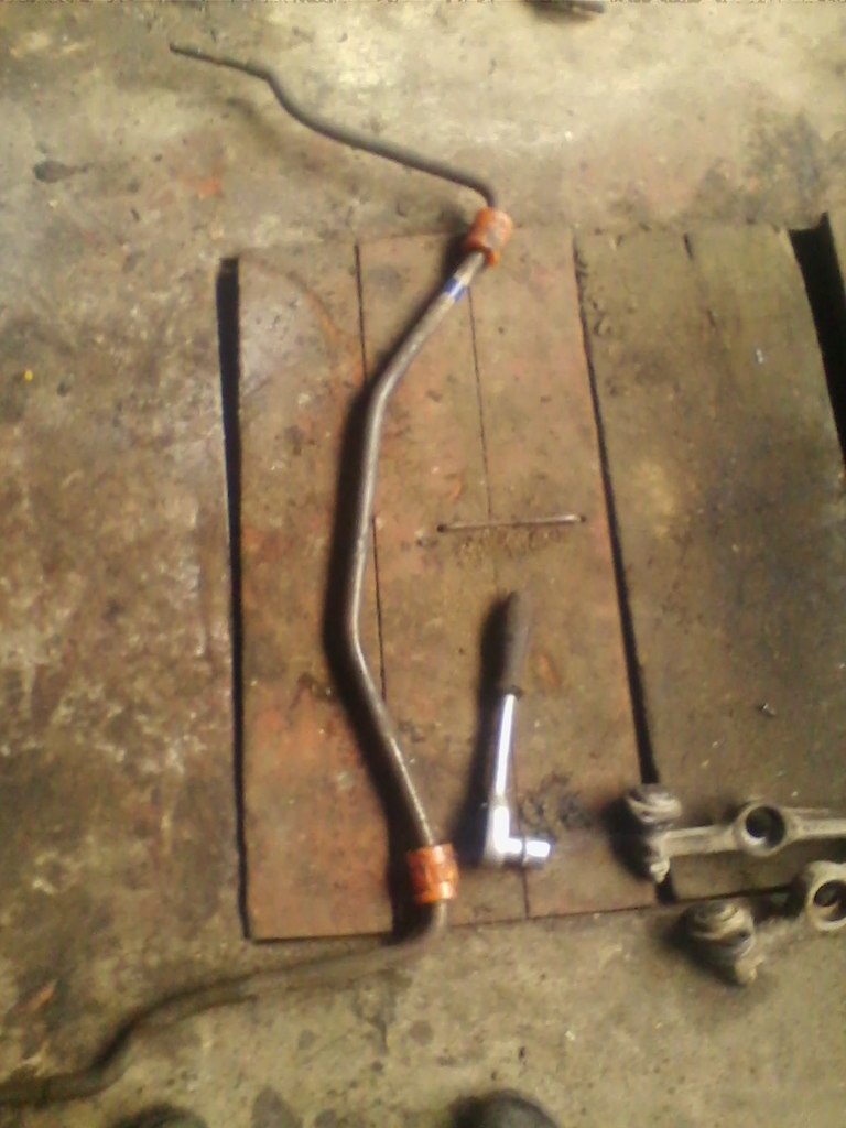

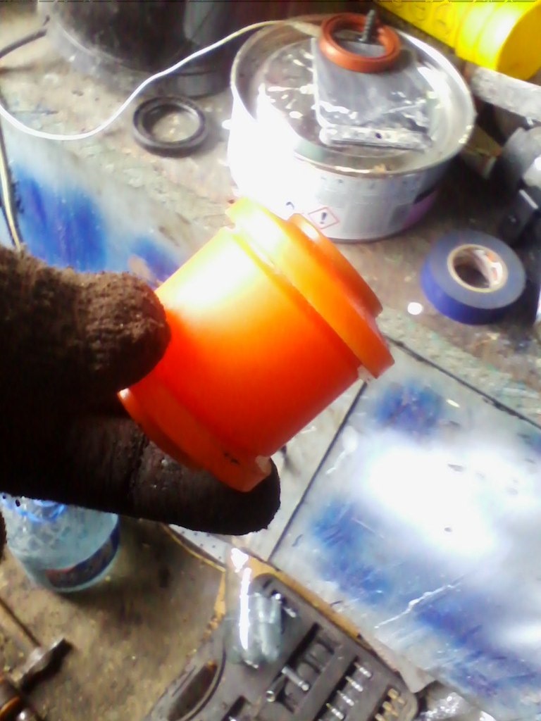

В первой части были заменены втулки стабилизатора на втулки рессоры ГАЗельвагена, а родные грибки на втулки амортизатора ГАЗ 53. По прошествии двух месяцев скажу, что втулки рессор от газели показали себя не лучшим образом, а именно…
Появилась яйцеобразность отверстия, что привело к тому, что стаб начинал болтаться. Если честно сам материал мне изначально показался несколько "пластмассовым". Да и сама втулка была несколько мелковата, что так же немного вводила в стопор.

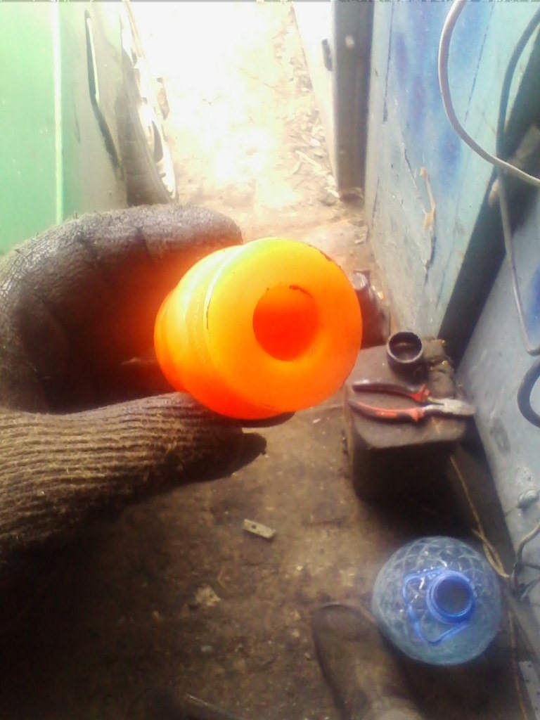

По совету Turbo-Shaitan были приобретены втулки стабилизатора Газ 31105.
Разница, думаю, видна не вооруженным взглядом. Как он и писал втулки 31105 встают без переделок (в скобу от широкофарного. у меня скоба от СВ и там просто бортик по сепредке спиливается и все), а за счет плотности облегания стабилизатора, из-за меньшего внутреннего диаметра, не образуется яйцеобразное отверстие вокруг него при затягивании скоб. Для облегчения установки, смазывал стаб автошампунем и трудностей не заметил.
Грибки из втулок амортизатора газ 53 показали себя очень хорошо и нареканий по ним нет.

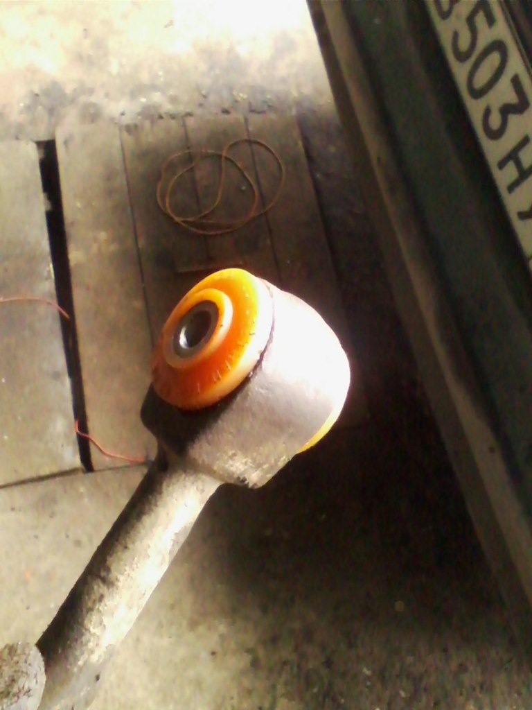

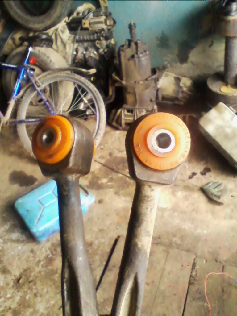

Незамененными у меня остались сайлентблоки рычагов и они уже были на подходе. Ставить родные мне как то не хотелось и тут по воле случая читая про приключения хачибэка в Волгограде наткнулся на запись его БЖ об установке сайлентблоков от 2108 заднего амортизатора в широкофарный рычаг. АХТУНГ!В Святогоровский рычаг не подходит т.к. посадочное отверстие другое!

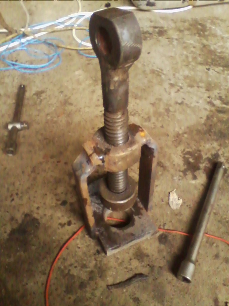

В общем то процесс установки ПУ сайлента амморта 2108 ничем не отличается от установки обычного сайлента.
Запрессовываем и радуемся.
Как уже писал Rumat8 "Так как длина внутренней втулки родного сайлентблока (то есть ширина "домика" у 2141) равна 55мм, а длина втулки у купленного сайлентблока — 50мм, то нужно подложить с обоих сторон сайлентблока по шайбе толщиной 2.5мм.", то так и делаем.
Не мало важный факт по затяжке сайлента. Собрав подвеску сразу не стоит сразу сильно затягивать. Затянули, прокатились 100-200 метров и обратно на яму. Опускаем гайку и вот уже теперь затягиваем по полной (в идеале кто то еще должен сесть в салоне). Таким образом мы обеспечиваем правильное положение сайлента и соответственно его долгую и счастливую работу.
Суммарно вышло
4 грибка из втулки амма 200р
2 сайлента заднего амморта 2108 460р
2 втулки стаба ГАЗ 31105 570р

В свр рычаг втулки амортизатора газ 53 подойдут?
кстате сайленты те что ты покупал для стаба, я такие запихнул в свр рычаг, посмотрим как себя вести будит
Зачем?Есть же для СВ рычагов более простое решение — сайлентблок от 9г осемейства. Встает один в один!Где то уже писал об этом!КОмплект ПУ стоит всего 500р
да? во б**! ни знал…
Даже тут же писал!На коммент ниже!
"В рычаг подвески святогора отлично подошли сайлентблоки нижнего рычага подвески 2108" взято отседы www.drive2.ru/l/1077682/
Скажите, а втулки стаба родные от втулка.ру будут хуже? Они дешевле на сотку, ну и "родные". В святогоровский рычаг не искали заменитель ещё?
Нет не хуже. Просто я исходил из того, что + доставка (уже выйдет минимум так же), ну и к тому же время доставки длительное, а тут пошел и купил. В святорычаг так же давно есть заменитель.
Спасибо! И ещё пара вопросов) Шайбу же всё-равно нужно подкладывать? И, только что прочитал, посадочное место для грибков тоже отличается. В святогоровский подойдут втулки ГАЗ-53?
Не.подкладывать надо только у 41й рычаг, думаю грибки так же подойдут, просто подпилить по другому надо будет

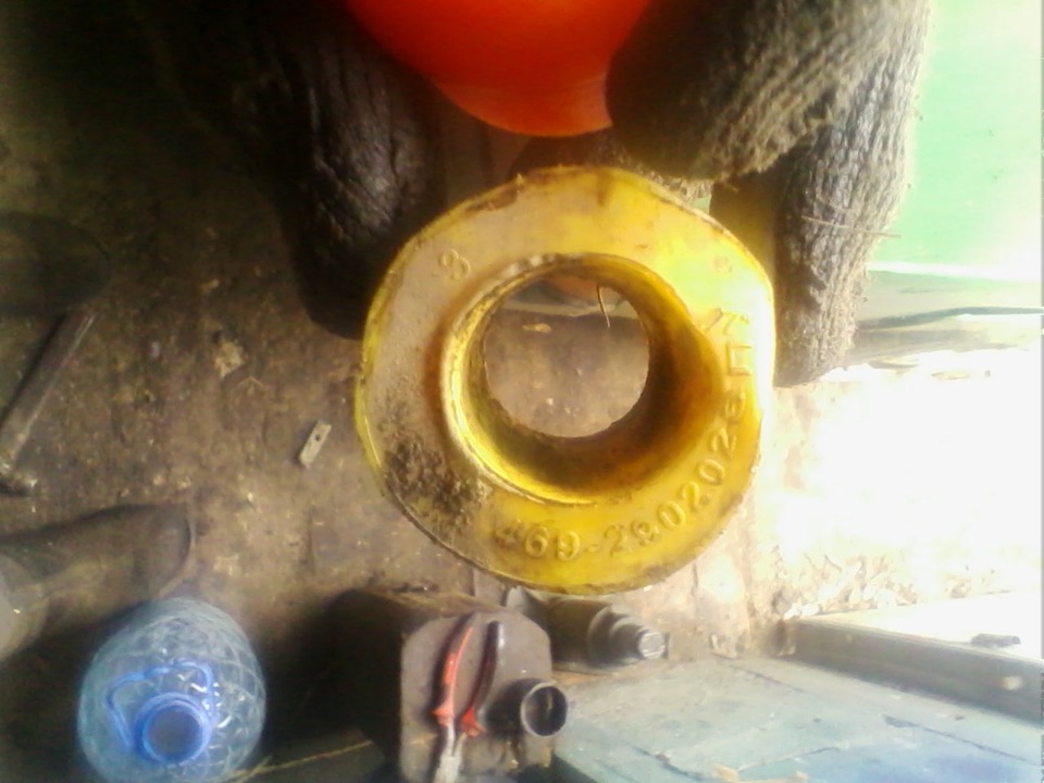

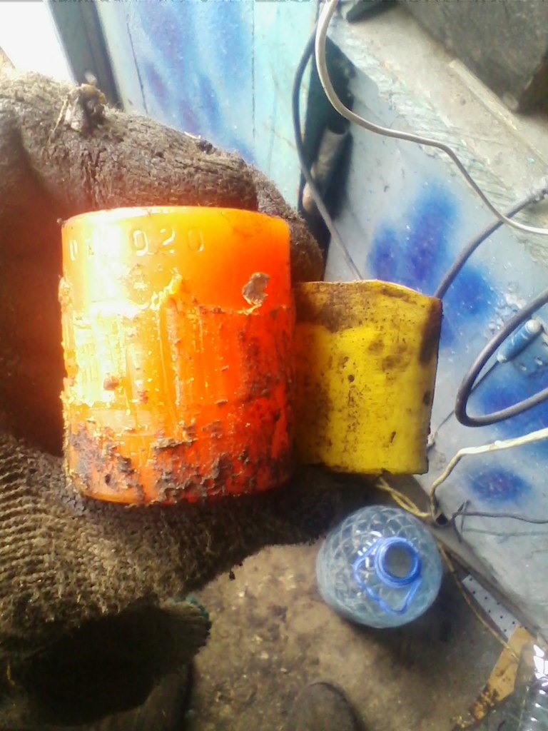

таки пост цитат russomatroso…
однако, подушки-то у тебя не полиуретановые были
Зато не плагиат)))) Первоисточник сохранен жи)))какие подушки?)))
эти h-a.d-cd.net/190a322s-960.jpg
Хм…странно…спрашивал именно полиуретан (скажу по секрету, я его до этого вообще в глаза не видел и мне можно было спихнуть все что угодно желтого цвета). Теперь понятно почему они быстро умерли)))
ну это их называют "полиуретан". а на самом деле это какое-то палево вроде монотана… ну или что-то в том духе, не сильно подходящее для подвески
Вот благодарю!За этот день узнал много чего интересного!Ну сейчас поставил от 31105 и вроде как должен быть норм полиуретанчик.
дык ты б спросил бы — узнал бы раньше))
Ну так то да. Но тогда подумал, а чо не смогу купить что ли))) Пошел и купил))) благо не дорого они стоили))) Зато теперь все по феншую и просто красота!
