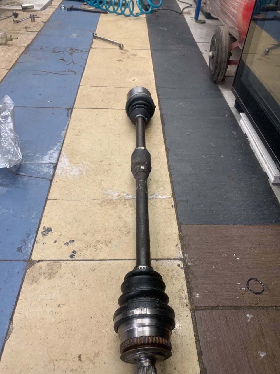

Замена была необходима из-за приличного люфта внешних ШРУСов и сильной вибрации, при езде накатом, соответственно — выработке внутренних.
Поскольку я, наконец-то, успешно купил новые внешние (HDK MI-05) и внутренние (GSP 624008) ШРУСы — выбрали день, я оставил машину и замена началась…
Первая проблема возникла сразу — с разбором. Все болты, наглухо, закисли и заржавели. Пришлось срезать и ехать на рынок, за новыми.
Сняли внешний ШРУС и он, буквально, высыпался в руки — вовремя собрались, похоже.

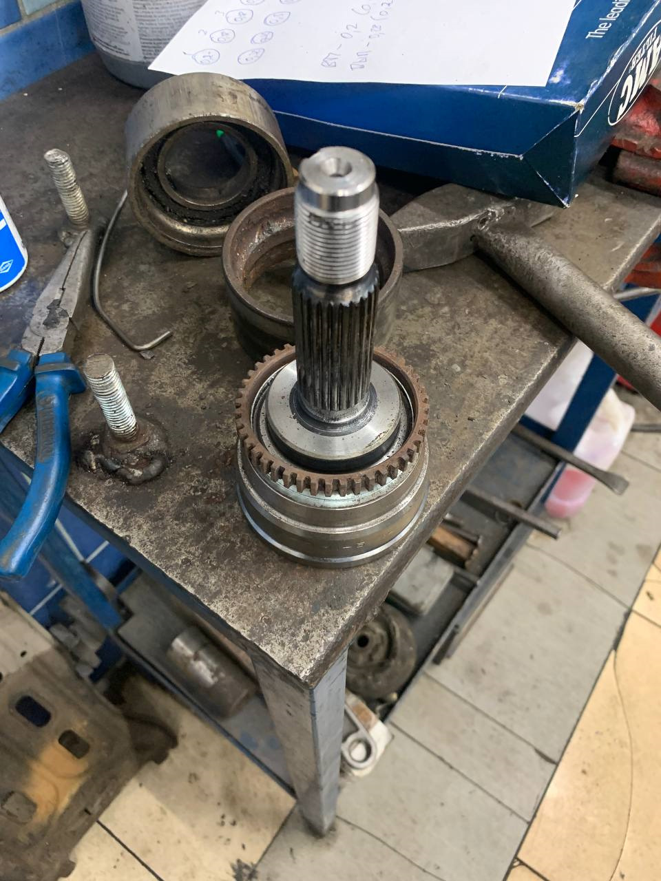

На HDK MI-05 нет кольца ABS. Люди пишут, что старое кольцо спокойно ставится на новую гранату.
У нас же, даже спустя час нагревов, постукиваний и прочего — ничего так и не "налезло".
Под кольцом ABS виднеется какое-то алюминивое колечко, на самой гранате. Уж как мы не пытались его и стучать и смазывать — кольцо ABS налазить так и не захотело. Не знаю, в чём дело. Может в том, что у меня более старая дата производства, у моего наружного ШРУСа — аж 12 месяц 2008 года и, с тех пор, что-то там поменялось — не знаю.
В качестве решения — "отковыряли" это алюминивое колечко — оно снимается. Но тогда кольцо ABS немного гуляет (буквально на доли миллиметра). И приклеили кольцо ABS на, неистово сильный, эпоксидный клей.
Всё прокатило.

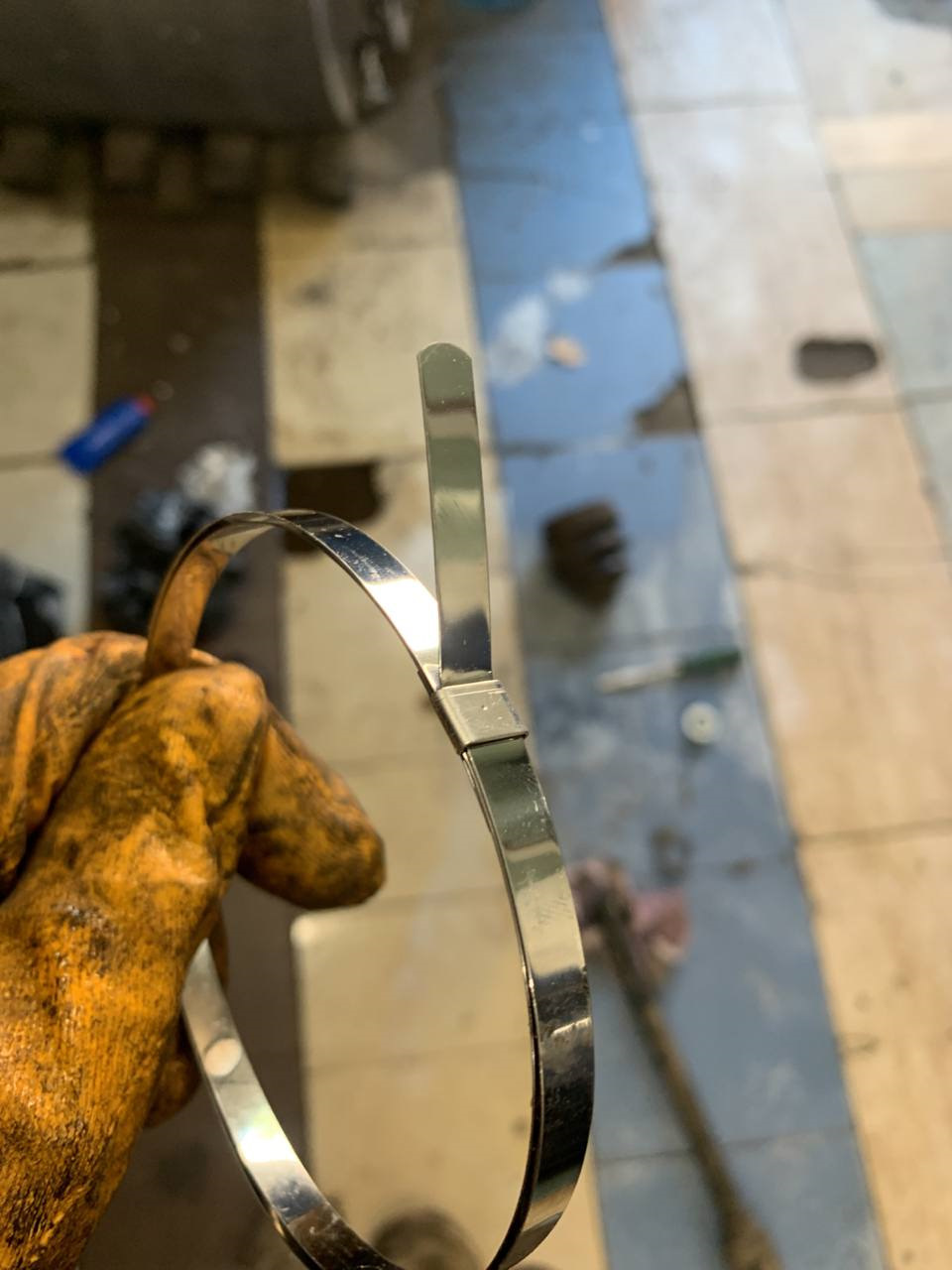

Следующий затык возник с тем, что на моих внешних ШРУСах были хомуты старого, ленточного, типа.
Они не совсем "комильфо". И, хоть и выполняют свою функцию — трудно устанавливаются и режут пыльники.

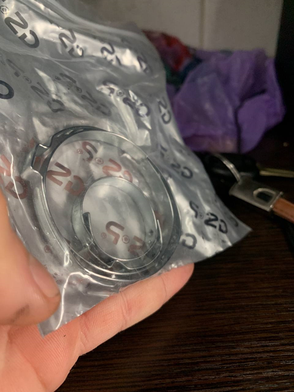

На внутренних — были "нормальные". Пришлось ехать на рынок и покупать другие хомуты.
По итогу нескольких часов мучений — полуоси были собраны и установлены.
