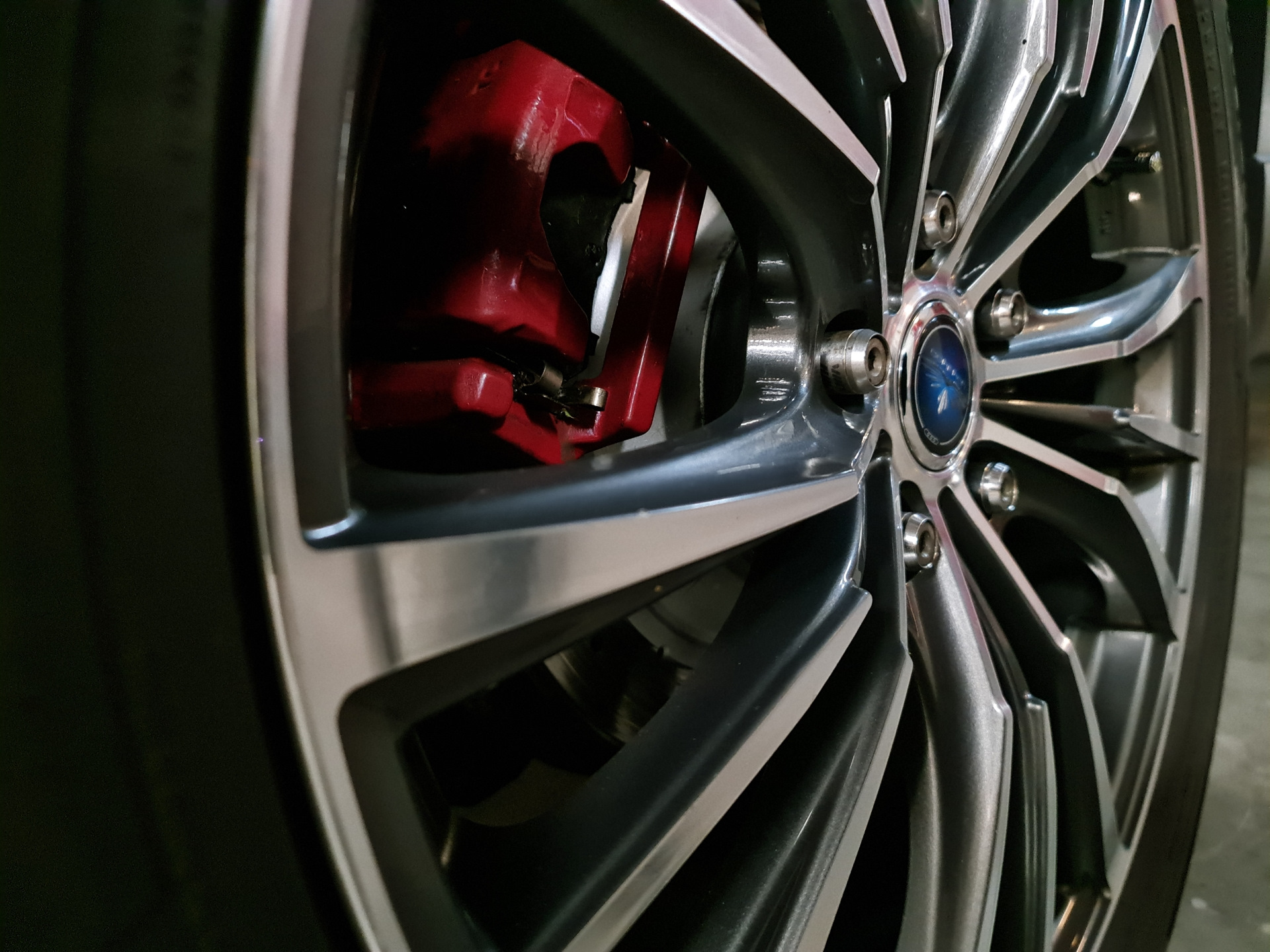

Задние колодки засвистели, значит пора менять.

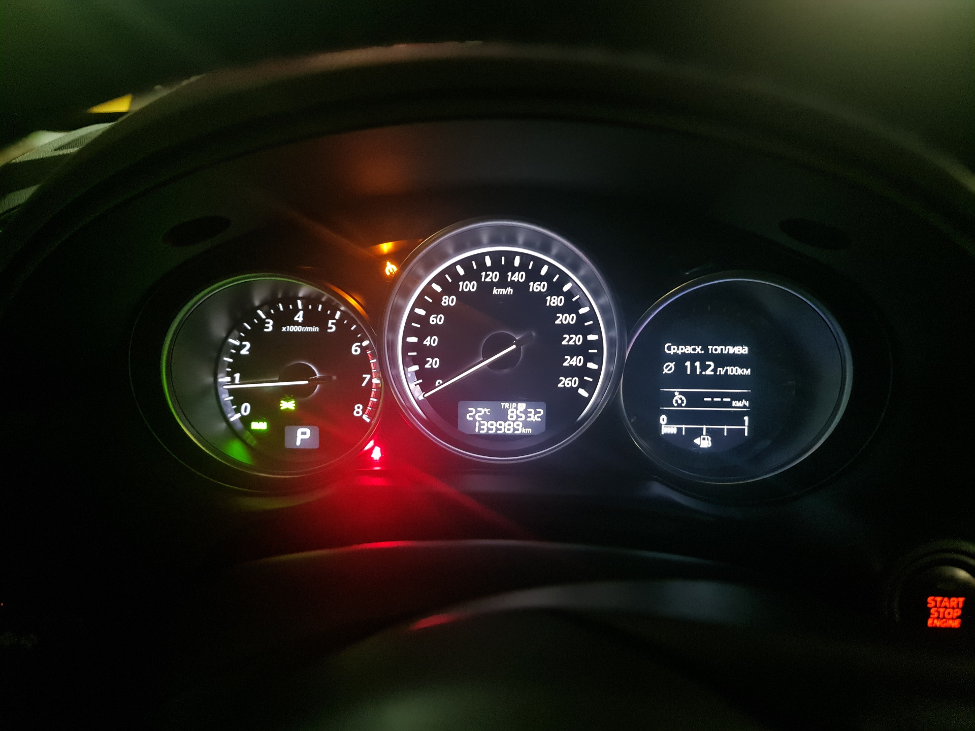

Прошёл ровно год с момента глобальных работ по тормозам www.drive2.ru/l/596813538241027295/. По пробегу точно не могу сказать, т.к. запись делал по памяти. Примерно от 16 до 20к назад.
На замену взять все те-же Zimmermann 255401451.
Наблюдения.
1. На слотированных дисках колодки уходят быстрее.
Передние ещё проходят не менее 10к км.
Пусть лучше быстрее уходят, чем закипают и закисают.
— Все пыльники в идеале (смазывал силиконом от Liqui Moly).
— Пальцы и смазка (TRW) как новые.
2. Zimmermann не подвёл. Вообще это единственный бренд, которому я доверяю уже много лет.
3. Задние диски TAYGA хорошо себя зарекомендовали. На зад так точно.
Единственное не хватает окраса обода. Это проблему закрыли своими силами.
4. Окраска порошком отлично держится. Грязь легко слетает.
