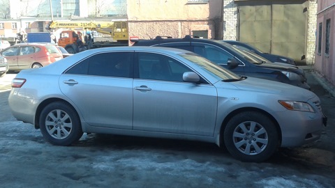

Всем привет! сегодня заменил шкив генератора и ролик натяжителя, после этого машина начала троить, обороты спустились до 500. Начал грешить на свечи, быстренько сбегал до магазина и купил иридиевые NGK за 2300, но ничего не изменилось, съездил заправил 98, подумал может бензин попался х, но нет все также троит, подскажите что может быть ?
Toyota Camry 2006, двигатель бензиновый 2.4 л, 167 л. с., передний привод, автоматическая коробка передач — поломка
